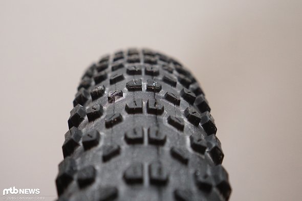

Nach außen wachsende Stollen
# Nach außen wachsende Stollen - von insgesamt kleinen Abmaßen.
Aufbau des Maxxis Ikon
Die Stollen des Ikon sind, von innen nach außen verlaufend, jeweils auf V-förmigen Linien angeordnet und leicht zueinander versetzt. Die Abstände zwischen den Reihen sind recht groß, durch die jeweils versetzt liegenden Stollen wirkt er dennoch recht glatt, die Schulterstollen sind eher klein. Im Gegensatz zum Ardent gibt es im Profil keine Trennlinien zwischen Schulter- und Mittelstollen, der Übergang ist fließend.
Aufgebaut ist das Profil auf der leichten 120 TPI XC Karkasse, die die Basis für ein gutes Abrollverhalten und das niedrige Gewicht stellt. Hier finden sich keine zusätzlichen Einlagen zum Schutz der Seitenwand und gegen Durchschläge – eine etwas robustere EXO-Version wird jedoch auch angeboten, sie wiegt etwa 50 g mehr. So bietet Maxxis insgesamt acht verschiedene Ausführungen des Ikon in 29“ an, die von fünf 27,5“ und acht weiteren 26“ Varianten ergänzt werden. Damit soll der Reifen Einsatzbereiche von XC bis Trail und sogar leichten Enduroeinsatz abdecken.
