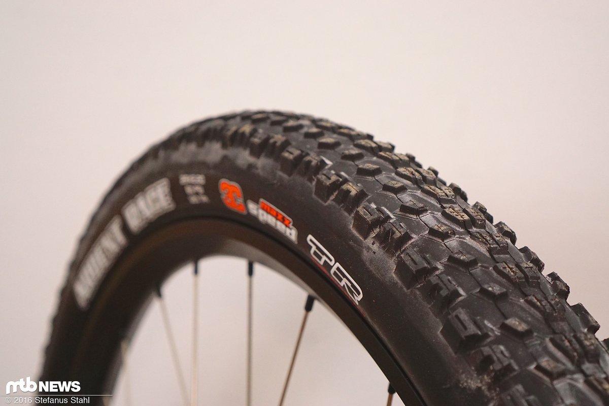

Maxxis Ardent Race – In der Hand
Klar definierte Stollenreihen
# Klar definierte Stollenreihen - das ergibt einen "digitaleren", sicheren Halt anstatt eines gleichmäßigen Gripverlusts.
Aufbau
Die Stollen des Ardent Race sind, wie auch beim Ikon, jeweils auf V-förmigen Linien angeordnet und leicht zueinander versetzt. Die Abstände zwischen den Stollen sind aber anders gewählt: Statt insgesamt 8 Reihen von stollen bringt es der Ardent Race auf nur 6, dazwischen finden sich in Reifenlängsrichtung Rillen ohne Stollen. Die Schulterstollen sind mittelgroß und stehen sehr dicht. Die Mittelstollen sind einseitig abgeflacht, was den Rollwiderstand reduzieren soll.
Aufgebaut ist das Profil auf der leichten 120 TPI XC Karkasse, die die Basis für ein gutes Abrollverhalten und das niedrige Gewicht stellt. Hier finden sich keine zusätzlichen Einlagen zum Schutz der Seitenwand und gegen Durchschläge – eine etwas robustere EXO-Version wird jedoch auch angeboten, sie wiegt etwa 50 g mehr. So bietet Maxxis insgesamt vier verschiedene Ausführungen des Ardent Race in 29“ an, die von vier 27,5“ und  zwei weiteren 26“ Varianten ergänzt werden. Damit soll der Reifen Einsatzbereiche von XC bis Trail abdecken. Die vom Hersteller versprochenen 670 g für den Reifen in der TR-Ausführung können unsere Testmodelle nicht ganz halten, die Abweichung ist mit 2 beziehungsweise 4 % aber nicht dramatisch.

Kleine Stollen, kleiner Grip? Das stimmt so nicht! In den meisten Situationen, etwa auf Waldboden, Schotterwegen oder gebauten Trails, reicht das Profil des Ardent Race völlig aus. Dazu kommt: Das Maxxspeed 3C Gummi schmiegt sich sowohl an Wurzeln als auch an steinige Böden gut an und rutscht erst ziemlich spät. Wenn der Ardent Race ausbricht, dann spontaner als der sehr gutmütige Ikon, aber immer noch beherrschbar. Der Seitenhalt ist dabei besser als der Längsgrip. Die gewählte Spur hält der Ardent Race sehr gut, beispielsweise auch am Schräghang. In tiefem Laub oder wenn Schotter auf hartem Grund liegt, fehlt es aber bald an der Grobverzahnung. Dasselbe gilt für echten Matsch. Zudem ist die Dämpfung nicht sehr gut, es fehlt dem Reifen dazu jedoch auch an Masse und Volumen.
Solide Seitenführung
# Solide Seitenführung - auch in losem Geläuf
Selbstreinigung
Die eher niedrigen Stollen sorgen dafür, dass sich Matsch gar nicht so richtig festsetzen kann. Durch die Längsrillen zwischen den Stollen “schneidet” der Reifen ein und baut guten Seitenhalt auf – aber nur solange die flachen Stollen es vermögen und nicht den Wunsch nach echten, groben Stollen aufkommen lassen. Für Matsch gibt’s Spezialisten.
Rollwiderstand
Der Maxxis Ardent Race rollt leicht. In Kurven legt er sich mit leichtem “Kippen”, weshalb uns auch der Ikon am Hinterrad besser gefällt. Was den absoluten Rollwiderstand angeht, haben wir keine Messungen getätigt, sondern uns nur im “Wettrollen” mit anderen 29-ern versucht. Mit echten XC-Reifen wie Rocket Ron kann er nicht mithalten, genau wie sein Markenbruder Ikon rollt er aber fast so gut wie das Modell Aspen und beinahe genau so gut wie Schwalbes Nobby Nic im Trailstar-Compound.
Haltbarkeit
Das 3C-Compound von Maxxis konnte im Test mit einer guten Haltbarkeit überzeugen. Keine Stollen rissen ab, und trotz steiniger Testbedingungen blieb die Tubelesseignung erhalten. Wer viel wiegt oder zu Reifenschnitzern neigt, sollte die stabilere Exo-Variante in Betracht ziehen. Der Verschleiß entspricht dem von vergleichbaren Produkten bei Continental, Onza oder Schwalbe (zwischen Pacestar und Trailstar). Der Durchschlagschutz ist, dem geringen Gewicht des Reifens entsprechend, nicht überwältigend, obwohl die Seitenwände etwas solider ausgeführt sind, als es das Gewicht erwarten ließe.

Fazit – Maxxis Ardent Race
Wer ein Fan des Ardent ist, wird auch ein Fan des Ardent Race. Und wer einen schnell rollenden Alleskönner sucht, ebenfalls. Für uns gehört der Ardent Race wegen seiner Präzision ans Vorderrad – gewählte Linien setzt er super um. Die Dämpfung ist nur Mittelmaß, und die Breite fällt eher etwas geringer aus. Das Gewicht macht ihn aber als Allrounder interessant.
