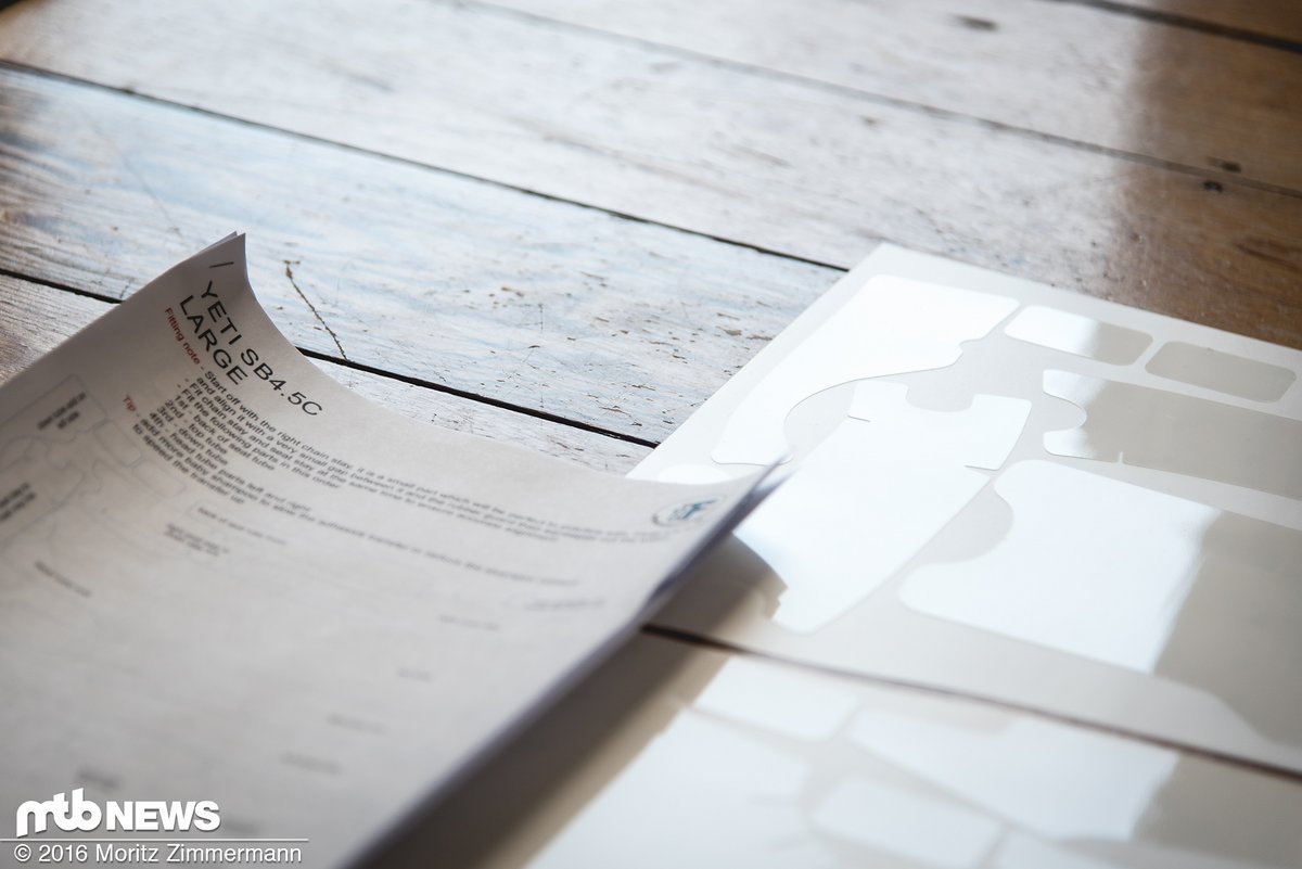

Das Set besteht ungefähr 20 Aufklebern, die passgenau für jeden Rahmen und die jeweilige Größe zugeschnitten sind
# Das Set besteht ungefähr 20 Aufklebern, die passgenau für jeden Rahmen und die jeweilige Größe zugeschnitten sind - die Sticker werden aus hochwertiger 3M-Folie zugeschnitten und werden unter anderem auch im Offroad-Motorsport eingesetzt.

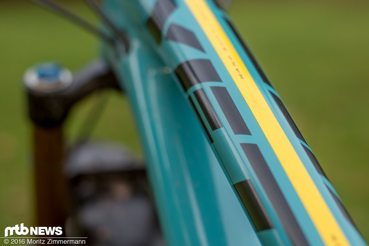

Am schwarzen Schriftzug sieht man gut die kleinen Kratzer, die üblicherweise im Lauf einer Saison entstehen und den Lack stumpf werden lassen
# Am schwarzen Schriftzug sieht man gut die kleinen Kratzer, die üblicherweise im Lauf einer Saison entstehen und den Lack stumpf werden lassen - gegen solche Schäden ist die Schutzfolie von invisiFrame, die wir absichtlich nicht auf dem Oberrohr montiert haben, ideal.

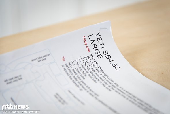

Die Installation des Rahmenschutz-Kits ist relativ simpel. Idealerweise ist der zu beklebende Rahmen neu – ansonsten sollte man diesen zunächst so gut wie möglich reinigen. Für die Installation benötigt man neben den einzelnen Aufklebern einen kleinen Rakel, der ebenfalls über invisiFrame erhältlich ist, eine Wasserflasche mit Sprühkopf und ein fusselfreies Reinigungstuch. Zunächst wird das Wasser mit einem Schuss Shampoo oder Babyöl verdünnt. Der Rahmen, die Hände und der Aufkleber werden großzügig mit dem Wasser-Mix besprüht. Anschließend wird der Aufkleber auf die passende und besprühte Fläche aufgelegt. Durch die nasse Oberfläche lässt sich der Aufkleber genau positionieren. Sobald die richtige Position perfekt getroffen ist nutzt man den Rakel, um die Flüssigkeit zwischen Rahmen und Aufkleber sowie alle Luftblasen vorsichtig und gleichmäßig rauszudrücken. So arbeitet man sich Schritt für Schritt nach weiter, bis letzten Endes die Ketten- und Sitzstreben, das Sattelrohr, Unter- und Oberrohr sowie der Steuerrohrbereich komplett abgeklebt sind. Nach der Installation haftet das Set idealerweise blasenfrei und sicher am Rahmen. Dazu sollte man den Rahmen mindestens 24 Stunden in einem warmen Raum trocknen lassen.

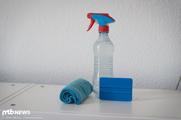

Neben dem Aufkleber-Set benötigt man ein fusselfreies Tuch, um den Rahmen gründlich zu reinigen, einen kleinen Rakel und eine Wasserflasche mit Sprühkopf
# Neben dem Aufkleber-Set benötigt man ein fusselfreies Tuch, um den Rahmen gründlich zu reinigen, einen kleinen Rakel und eine Wasserflasche mit Sprühkopf - das Wasser mixt man mit einem Schuss Shampoo oder Babyöl. Mit der Mixtur werden die Aufkleber, die Hände und der Rahmen besprüht. Dadurch lassen sich die Aufkleber perfekt positionieren.

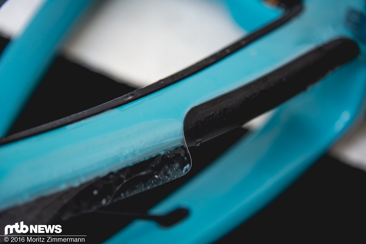

... und streicht mit dem Rakel das Wasser und alle Luftblasen unter dem Sticker raus.
# ... und streicht mit dem Rakel das Wasser und alle Luftblasen unter dem Sticker raus.
Ist das invisiFrame Rahmenschutz-Kit am Rahmen angebracht, ist es in der Praxis vor allem eins: Unauffällig. Nur beim genauen Betrachten aus allernächster Nähe fällt auf, wenn ein Rahmen mit der Schutzfolie überzogen ist. Die Aufkleber schützen den Rahmen zuverlässig vor optischen Beschädigungen, kleineren Steinschlägen und nervigen Kratzern, die den Wiederverkaufswert beeinträchtigen können oder einfach nur in der Seele wehtun. Klar: Einen hundertprozentigen Schutz gegen massive Steine kann auch das Set von invisiFrame nicht bieten – gegen die allermeisten Widrigkeiten auf dem Trail haben sich die unsichtbaren Sticker jedoch als sehr effektiv erwiesen. Der auf den ersten Blick recht hohe Preis erscheint gerechtfertigt, wenn man berücksichtigt, wie aufwändig die passgenaue Fertigung der Sticker sein muss: Allein die Vermessung für einen einzelnen Rahmen dauert pro Rahmengröße etwa einen kompletten Arbeitstag. Das Resultat ist dafür ein extrem passgenaues Set, das sich bei korrekter Installation auch an geschwungene und organische Rahmenformen sehr gut anschmiegt. Und: Der Wertverlust durch fiese Kratzer im Rahmen übersteigt den Anschaffungspreis des Kits in den meisten Fällen.
Die Sticker sind sehr passgenau zugeschnitten und decken nahezu den kompletten Rahmen ab
# Die Sticker sind sehr passgenau zugeschnitten und decken nahezu den kompletten Rahmen ab - für die Vermessung eines Rahmenmodells braucht das invisiFrame-Team etwa einen kompletten Arbeitstag.
Ein paar kleinere Kritikpunkte haben wir dennoch: Obwohl alle Aufkleber perfekt auf den Rahmen – in unserem Fall ein Yeti SB 4.5c in Größe L – gepasst haben, war kein Schutz für den für Steinschläge durchaus anfälligen Bereich direkt unterhalt des Tretlagers vorgesehen. Dieses kleine Problem lässt sich leicht mithilfe der mitgelieferten runden Allzweck-Patches lösen. Ein dedizierter Aufkleber wäre dennoch wünschenswert gewesen. Außerdem bilden sich bei matschigen Bedingungen relativ schnell dunkle Ränder an den Kanten der Aufkleber, die sich allerdings mit etwas Aufwand gut reinigen lassen. Bei der Installation sollte man definitiv sehr sorgfältig vorgehen: Wenn ein Aufkleber nicht perfekt angebracht ist und sich an einer Stelle vom Rahmen löst, bleibt hier der Dreck direkt dran kleben. Die Installation des invisiFrame-Sets könnte also für Personen mit einer kurzen Aufmerksamkeitsspanne eine etwas nervige Angelegenheit sein.
In der Praxis bietet das invisiFrame Rahmenschutz-Kit einen sehr guten Schutz, der sich relativ leicht installieren lässt und extrem passgenau gefertigt ist
# In der Praxis bietet das invisiFrame Rahmenschutz-Kit einen sehr guten Schutz, der sich relativ leicht installieren lässt und extrem passgenau gefertigt ist - für die Installation sollte man sich jedoch Zeit nehmen. Außerdem bilden sich im Herbst und Winter an den Kanten der einzelnen Aufkleber schnell kleinere Dreckränder, die sich mit etwas Mühe jedoch reinigen lassen.
