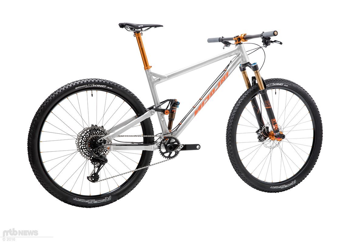

XC-Bikes von Nicolai gab es schon – in den letzten Jahren war es aber still um sie geworden. Jetzt zeigt man mit dem Saturn: Nicolai hat nicht vergessen, dass der Enduro-Wahn nicht Jedermanns Ding ist. Deshalb gibt es jetzt wieder ein nagelneues Rad für längere Strecken. Es kommt mit weniger Gewicht, Platz für zwei Flaschen im Hauptrahmen und komplett neuem Hinterbau. Die Markenwerte bleiben aber erhalten: Das Bike soll äußerst langlebig sein und die selbstbewusstere Fahrweise unterstützen; leicht, aber nicht zerbrechlich.
  • 29″-Bike für XC, Marathon und Alpencross
  • 105 mm Federweg am Heck
  • Metric Dämpfer: 184 x 44 mm Hub
  • Ausgelegt auf 120 mm Federgabeln
  • Langlebig, steif und ohne Fahrergewichtsbeschränkung
  • 2,75 kg inkl. Dämpfer
  • Preis: 2699 € (ohne Dämpfer).

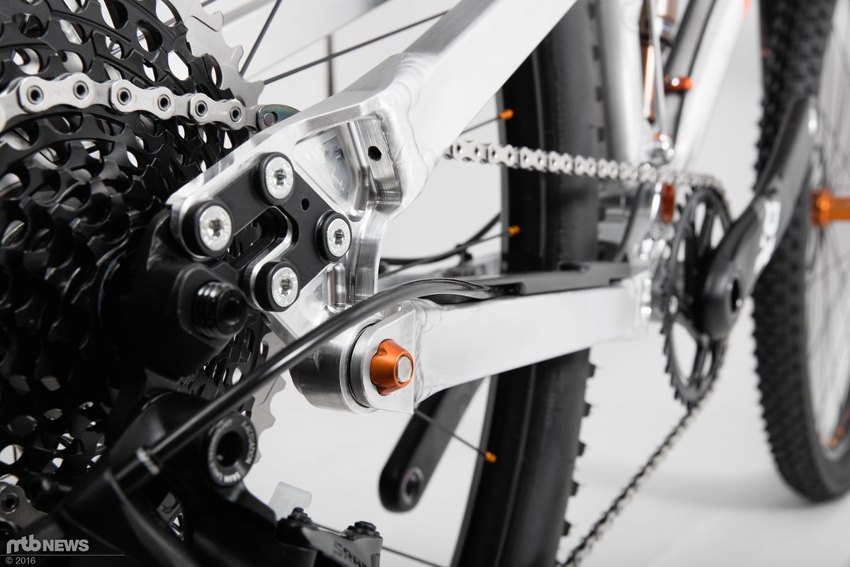

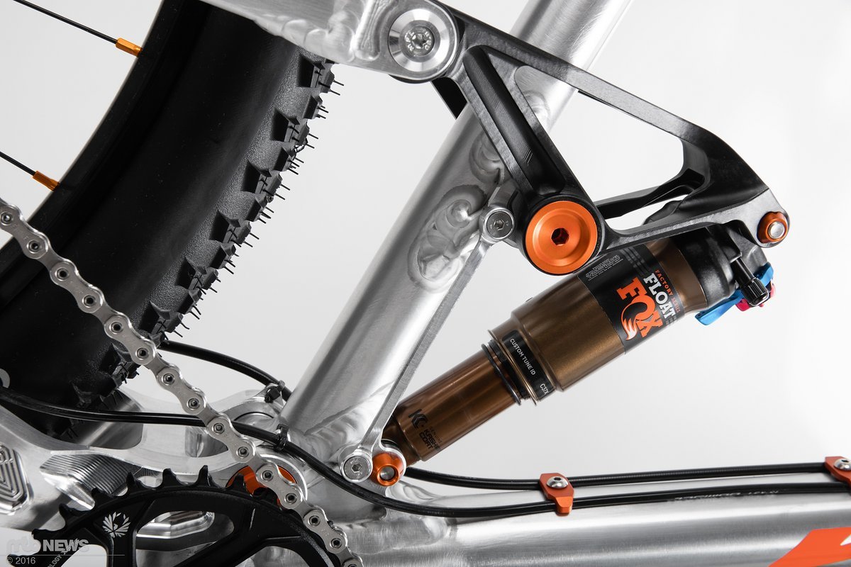

Das Highlight des Rahmens
# Das Highlight des Rahmens - die topologie-optimierte Umlenkwippe. Sie entsteht aus einem 4,3 kg schweren Klotz, von dem anschließend 96 % in Späne verwandelt werden. Übrig bleibt die filigrane, 175 g leichte Wippe.

Das derzeit leichteste Fully aus Lübbrechtsen
# Das derzeit leichteste Fully aus Lübbrechtsen - bringt mit einer solchen Ausstattung schlanke 10,5 kg auf die Waage

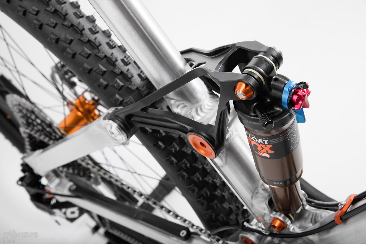

Die Umlenkwippe des Bikes ist der Hingucker – und gleichzeitig für ein Nicolai ungewöhnlich filigran gezeichnet. Was steckt dahinter?
Das Design ist das Ergebnis einer Topologie-Optimierung – sprich: Ein Computer-Algorithmus hat es entwickelt. Wir haben dafür die während der Fahrt auftretenden Lasten und den zur Verfügung stehenden Raum vorgegeben, damit dann der Algorithmus die wichtigsten Lastpfade ermittelt. Das Ergebnis ist richtig leicht und wird aus dem Vollen gefräst, ein ganz schöner Aufwand: Wir beginnen mit einem 4,3 kg Klotz Aluminium. Nach 45 Minuten auf der Fräse sind davon nur noch 175 Gramm übrig – und es sieht einfach hinreißend aus, wie wir finden.
Ihr habt euch entschieden, das vom Helius bekannte Design nicht neu aufleben zu lassen. Warum?
Neben den oben bereits erwähnten Gewichtsgründen (konifiziertes Ober- und Unterrohr) hat das Design zwei große Vorteile: Das Bike lässt sich in Tragepassagen schultern und es passen zwei Flaschenhalter in den Hauptrahmen. Durch unsere Zugstreben neben dem Sitzrohr werden zudem die Kräfte des Federbeins optimal aufgefangen.
Neue Dämpferumlenkung und ein Hauch vom ehemaligen Saturn
# Neue Dämpferumlenkung und ein Hauch vom ehemaligen Saturn - denn auch dort sorgte eine angeschraubte Zugstrebe für zusätzliche Festigkeit genau dort, wo sie benötigt wird.
