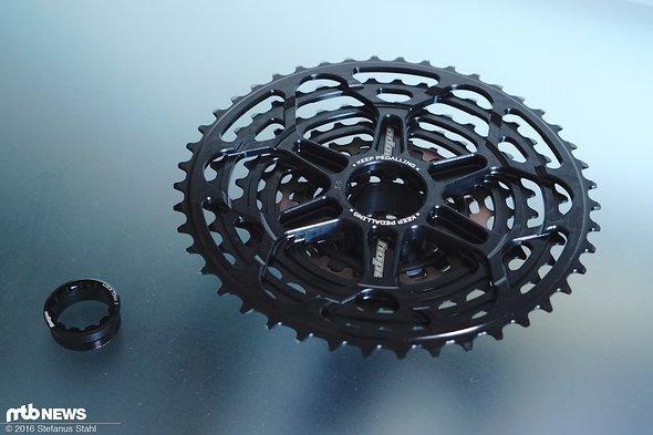

Die Hope 11-fach Kassette
# Die Hope 11-fach Kassette - klassische Fräskunst aus Barnoldswick.

Zwei Komponenten
# Zwei Komponenten - Stahl für die kleineren Ritzel, Aluminium für die größeren.

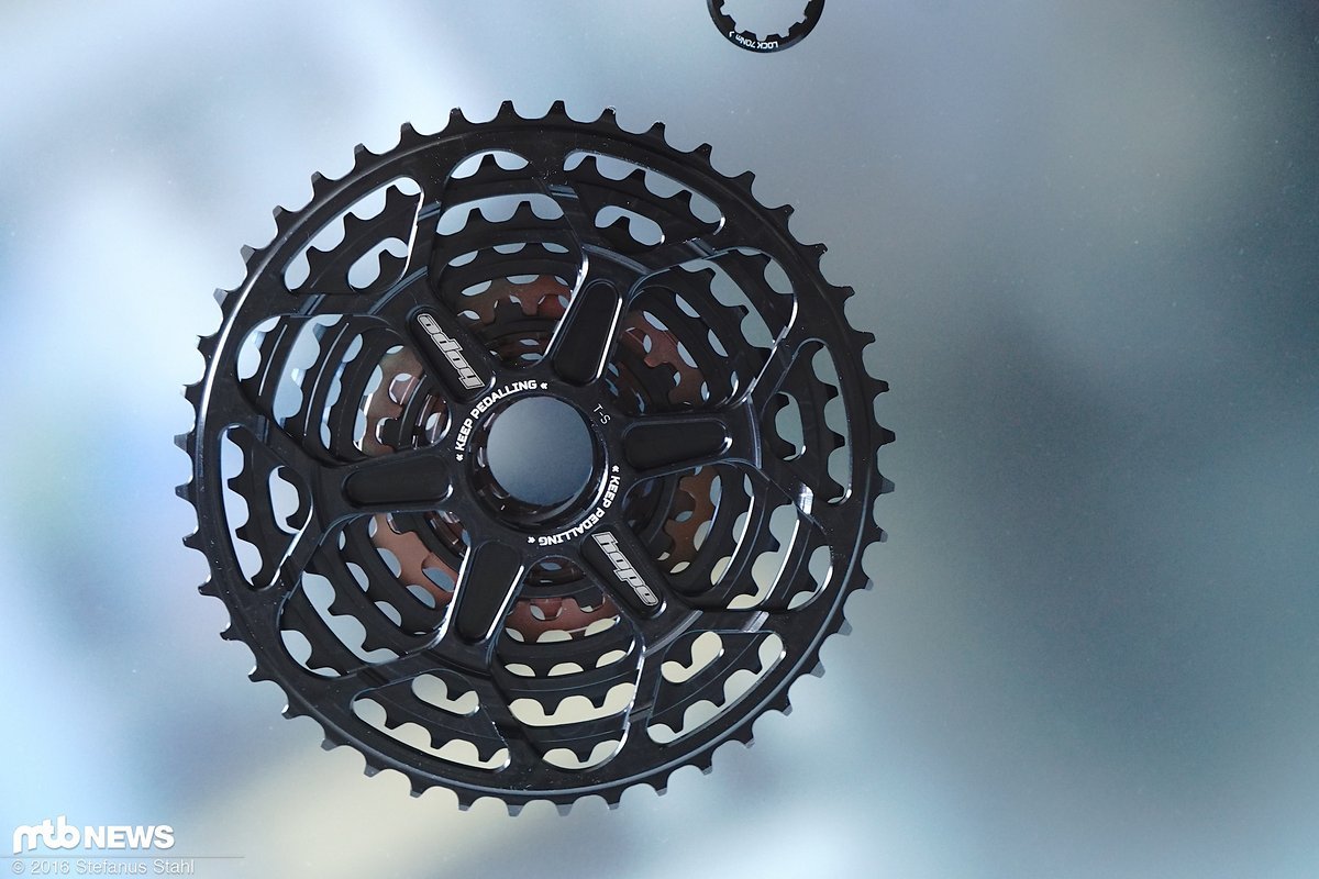

Viel bleibt nach dem Fräsen nicht übrig
# Viel bleibt nach dem Fräsen nicht übrig - So gehört die Hope Kassette zu den leichtesten am Markt.

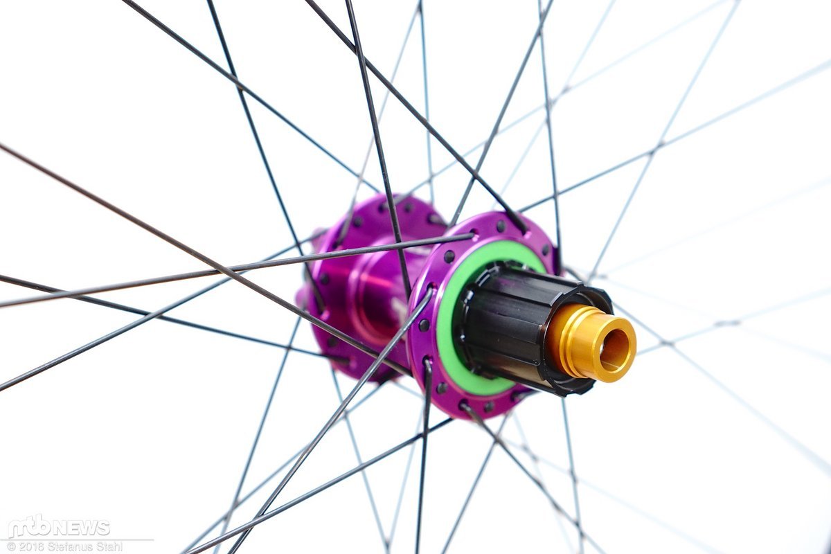

Der ganze Trick bei der Sache
# Der ganze Trick bei der Sache - der Freilauf ist kürzer, wodurch das 10er Ritzel "neben" dem Freilaufkörper sitzen kann.

Typisch Hope beginnt die Kassette als grober Block, aus dem dann die feine Struktur gefräst wird. Genau genommen aus zwei Blöcken: einem aus Stahl, und einem aus Aluminium.

Die kleineren Ritzel sind aus Edelstahl gefräst, die vier großen aus Aluminium. Bei beiden Ausführungen ist der Stahlteil identisch, tatsächlich wird die größere Bandbreite nur über die beiden größten Ritzel erzeugt, die logischerweise bei der 10-44t Version größere Schritte aufweisen. Während SRAM 420 % aus 11 Gängen anbietet, können Hope Kunden etwas weniger oder etwas mehr Bandbreite wählen.
Leichtes Design
# Leichtes Design - mit mächtig vielen Ausfräsungen.
Der Clou des Freilaufs ist, dass der Freilaufkörper etwas kürzer ist. Das schafft den nötigen Platz für das 10-fach Ritzel, das “quasi nicht mehr” auf dem Freilauf sitzt (sein Durchmesser wäre zu gering).
Sieht fast aus wie ein gewöhnlicher Freilaufkörper
# Sieht fast aus wie ein gewöhnlicher Freilaufkörper - die länger erscheinende Endkappe verrät aber den speziellen Freilaufkörper.
