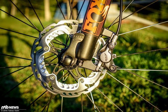

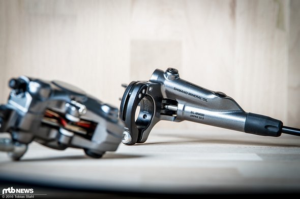

Die leichteste Scheibenbremse aus dem Hause Shimano ist die XTR M9000, auch unter dem Namen "XTR Race" bekannt

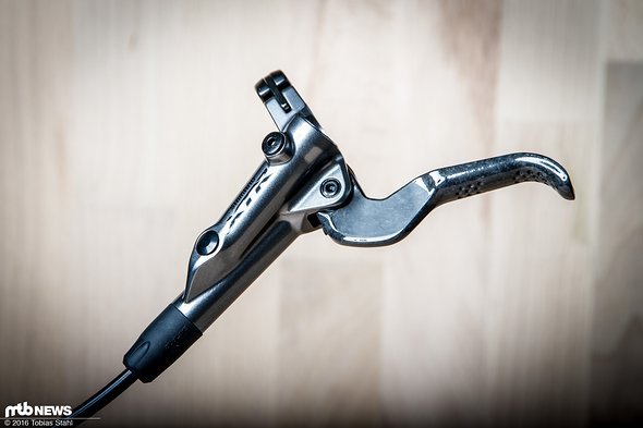

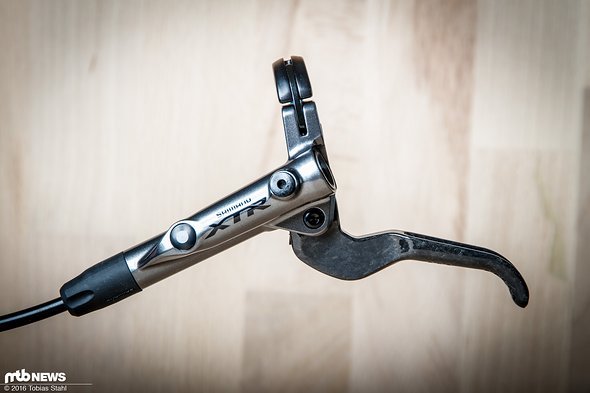

Shimano BL-M9000 Bremsgriff

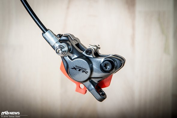

Shimano BR-M9000 Bremszange

Die Bremszange ist zweiteilig ausgeführt und ebenfalls aus Magnesium gefertigt
Die Bremszange ist zweiteilig ausgeführt und ebenfalls aus Magnesium gefertigt - im Inneren befinden sich spezielle Glasfaser-Phenol-Kolben (22 mm Durchmesser), die für eine besonders gute Isolation des Mineralöls für eine gute Temperaturbeständigkeit sorgen sollen

Schlank und minimalistisch: Das Geberkolbendesign ist bei Shimano über die Jahre gereift und präsentiert sich denkbar schlank
Die XTR Race hat gegenüber der XTR Trail keine werkzeuglose Griffweitenverstellung am Hebel
Die XTR Race hat gegenüber der XTR Trail keine werkzeuglose Griffweitenverstellung am Hebel - und auch auf die Druckpunktverstellung am Geberzylinder muss man verzichten

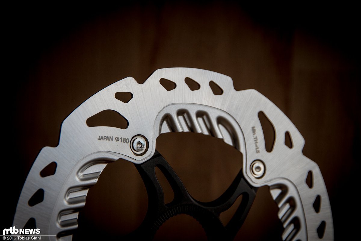

Typisch Shimano: Centerlock Scheibenbremsaufnahme an den SM-RT99 "Freeza" Bremsscheiben
Ice-Technologies heißen bei Shimano die Technologien zur bessern Kühlung der Bremse
Ice-Technologies heißen bei Shimano die Technologien zur bessern Kühlung der Bremse - Freeza bezieht sich auf die Kühlrippen am Reibring
Shimano fertigt die zweiteiligen Bremsscheiben seit einigen Jahren im Sandwich aus Stahlreibflächen (außen) und Aluminiumkern (innen)
Shimano fertigt die zweiteiligen Bremsscheiben seit einigen Jahren im Sandwich aus Stahlreibflächen (außen) und Aluminiumkern (innen) - dieser ist bei den Freeza-Scheiben nach innen verlängert und erhöht so die Kühloberfläche der Bremse

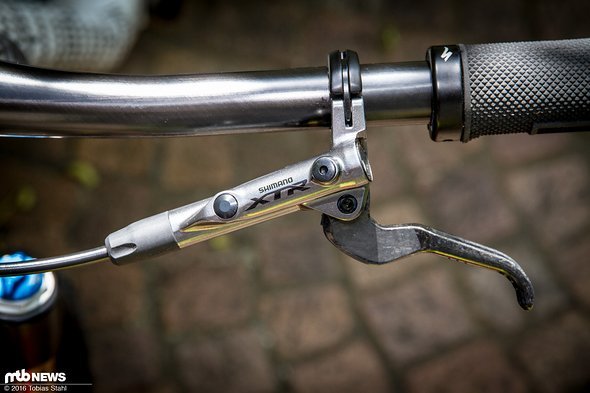

Typisch Shimano: I-Spec-II Lenkerklemmung, die auch die hauseigenen Schalthebel mit aufnehmen kann

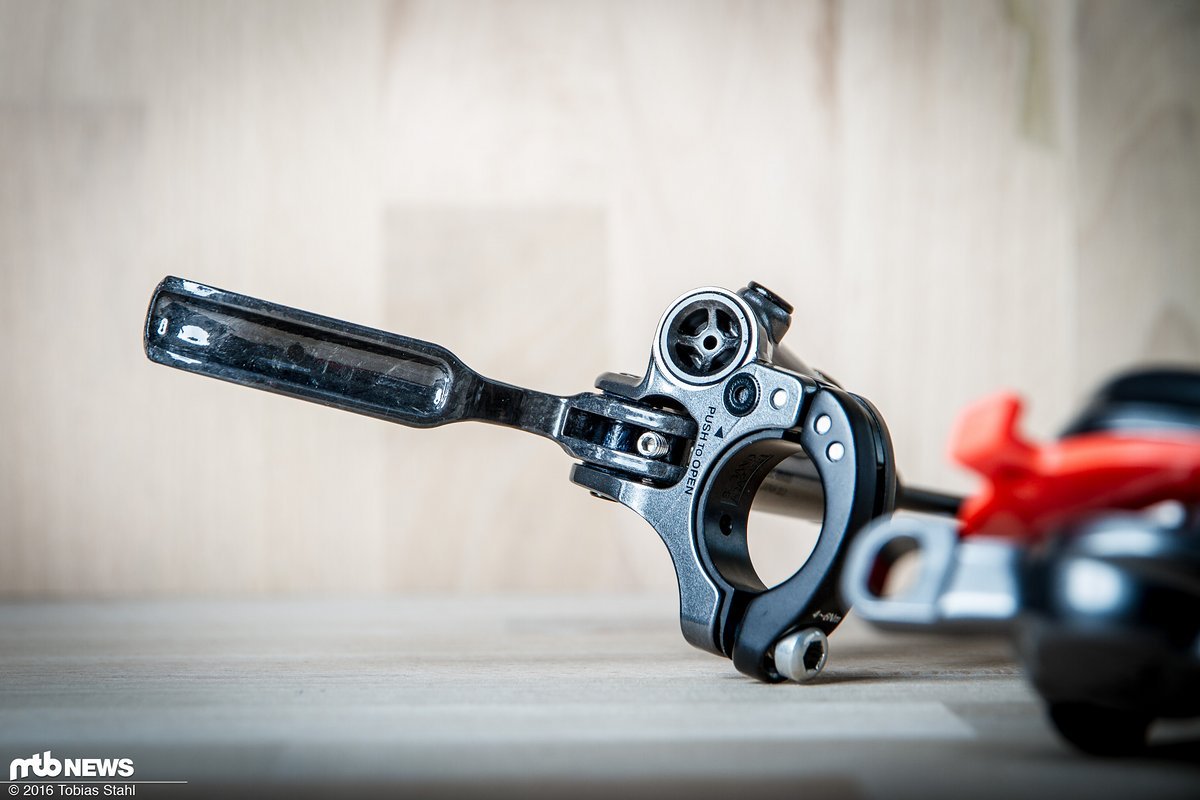

Doch was tun, wenn man wie wir am Testbike eine SRAM Schaltung mit Trigger Schalthebeln fährt?
Üblicherweise müssen in diesem Fall zwei Klemmen verwendet werden, doch es gibt Alternativen
Wer SRAM Bremshebel an den Shimano XTR, XT und SLX (M9000/8000/7000) Bremsen fahren will, kann dies zum Beispiel über den Trickstuff Matshi Mille machen
Die kleinen Plättchen sind I-Spec-II kompatibel und erlauben so die Montage der Schalthebel unter dem Bremshebel ohne eigene Klemmschelle

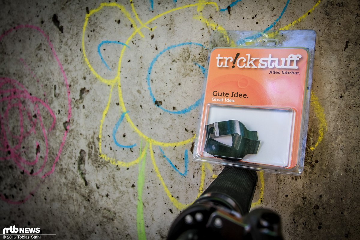

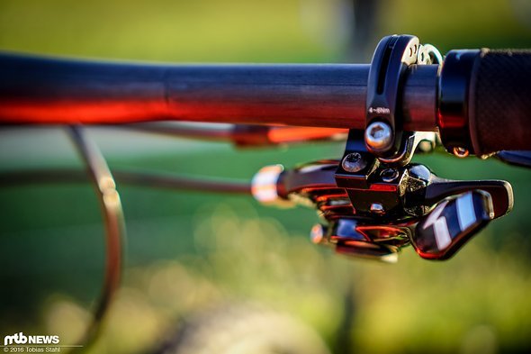

Die Matshi Mille von Trickstuff rücken den Schalthebel direkt neben den Bremshebel und erlauben die beiden von SRAM vorgesehenen Montagepositionen

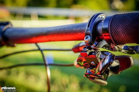

Zusätzlich kann der Schalthebel gegenüber dem Bremshebel axial verdreht werden, um eine bestmögliche Ergonomie zu erreichen
Schlank und aufgeräumt - wie man es sich am Lenker wünscht
Von oben ist die Halterung nicht sichtbar

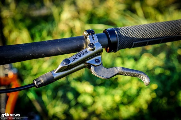

Die Ergonomie der Carbon-Bremsgriffe entspricht der der übrigen Shimano Modelle
Die Ergonomie der Carbon-Bremsgriffe entspricht der der übrigen Shimano Modelle - sie hat sich bewährt und liegt angenehm in der Hand

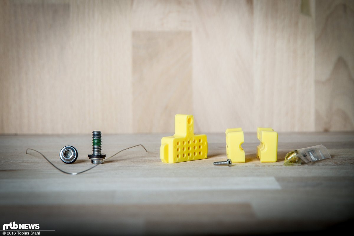

Zum Lieferumfang gehört neben leichten Titanschrauben (links) auch das nötige Material zum Kürzen der Bremsleitung
Zum Lieferumfang gehört neben leichten Titanschrauben (links) auch das nötige Material zum Kürzen der Bremsleitung - ein Entlüftungskit selbst ist nicht enthalten

Die Griffweiteneinstellung erlaubt dank dem nahe am Lenker positionierten Drehpunkt auch kleinen Händen einen guten Griff
Die Griffweiteneinstellung erlaubt dank dem nahe am Lenker positionierten Drehpunkt auch kleinen Händen einen guten Griff - für große Hände wandert der Hebel jedoch relativ weit nach vorne innen, wodurch hier die Ergonomie etwas leidet

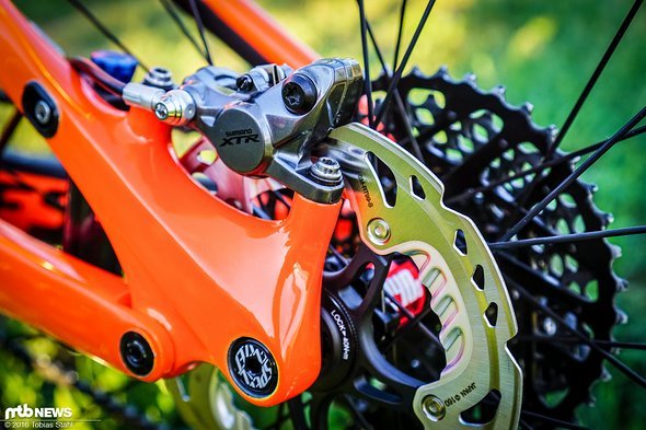

Um die Bremskraft und Standfestigkeit der Shimano XTR Race zu erproben, haben wir sie neben dem 160 mm Setup am Cross-Country-Bike...
... auch mit großen 203 mm Scheiben am Enduro getestet
Auf steilen und langen Alpenabfahrten kann die Bremse mit großen Scheiben insgesamt überzeugen
Auf steilen und langen Alpenabfahrten kann die Bremse mit großen Scheiben insgesamt überzeugen - andere Modelle bieten jedoch mehr Bissigkeit und Bremskraft
Von der absoluten Bremskraft gesehen liegt die XTR Race im Mittelfeld und damit für eine leichte Cross Country Bremse voll ausreichend
Von der absoluten Bremskraft gesehen liegt die XTR Race im Mittelfeld und damit für eine leichte Cross Country Bremse voll ausreichend - wer Enduro-Rennen und andere abfahrtslastige Events in Angriff nehmen will, der sollte jedoch auf jeden Fall die großen Scheiben und gegebenenfalls die Ice-Tec Beläge verwenden. Oder gleich dem Einsatzbereich entsprechend die XTR Trail verwenden

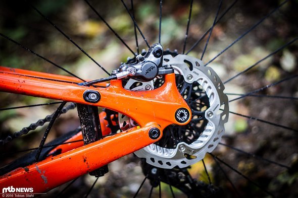

Ob man mit den Freeza-Scheiben wirklich eine Nummer kleiner fahren kann sei dahingestellt
Ob man mit den Freeza-Scheiben wirklich eine Nummer kleiner fahren kann sei dahingestellt - die 160/160 mm Kombination hat mir mit 70 kg am XC-Bike vollkommen ausgereicht
Das Ergebnis aus dem Scheibenvergleich: Mit den größeren Scheiben hält die XTR Race wesentlich besser durch und zeigt sich bei der großen 203 mm Scheibe sehr standfest
Das Ergebnis aus dem Scheibenvergleich: Mit den größeren Scheiben hält die XTR Race wesentlich besser durch und zeigt sich bei der großen 203 mm Scheibe sehr standfest - die Freeza Ice-Tec Scheiben können dabei sowohl akustisch, als auch vor allem im Bezug auf Fading einen spürbaren Unterschied gegenüber den konventionellen Stahlscheiben erzielen

Die Bremspumpe aus Magnesium ist schlank ausgeführt und verfügt über einen Geberzylinder mit integriertem Ausgleichsbehälter, der über einen kurzen Carbon-Bremshebel (2-Finger) betätigt wird. Um Gewicht zu sparen, verfügt die Race-Version im Gegensatz zur XTR Trail (M9020) nicht über die Servo-Wave genannte Mechanik zwischen Hebel und Geberzylinder, die wegabhängig die Übersetzung am Hebel ändert. Stattdessen wird zugunsten einer konstanten Modulation die leichte Lösung ohne variable Übersetzung gewählt – was im Umkehrschluss das Hebelgefühl und die benötigten Handkräfte gegenüber der XTR Trail mit Servo-Wave ändern dürfte. Um die Hebelweite einzustellen, wird außerdem ein Inbusschlüssel benötigt, eine Druckpunkteinstellung wie bei der XTR Trail (Test) ist aus Gewichtsgründen nicht vorgesehen.
Schlank und abgespeckt: Gegenüber der XTR Trail (M9020) verfügt die XTR Race über einen Magnesium Geberzylinder
# Schlank und abgespeckt: Gegenüber der XTR Trail (M9020) verfügt die XTR Race über einen Magnesium Geberzylinder - außerdem entfallen die Druckpunkt- und werkzeuglose Griffweiteneinstellung
# Die Bremszange ist zweiteilig ausgeführt und ebenfalls aus Magnesium gefertigt - im Inneren befinden sich spezielle Glasfaser-Phenol-Kolben (22 mm Durchmesser), die für eine besonders gute Isolation des Mineralöls für eine gute Temperaturbeständigkeit sorgen sollen
Die Klemmschelle ist wie bei Shimano üblich zweigeteilt und mit einer Sicherung versehen
# Die Klemmschelle ist wie bei Shimano üblich zweigeteilt und mit einer Sicherung versehen - ein 2er Inbus öffnet die Schelle, so dass die Bremspumpe ohne Demontage der Griffe angebracht werden kann
# Schlank und minimalistisch: Das Geberkolbendesign ist bei Shimano über die Jahre gereift und präsentiert sich denkbar schlank
# Die XTR Race hat gegenüber der XTR Trail keine werkzeuglose Griffweitenverstellung am Hebel - und auch auf die Druckpunktverstellung am Geberzylinder muss man verzichten
An der Bremszange geht es mit der Gewichtseinsparung weiter. In der zweiteiligen Konstruktion aus leichtem Magnesium finden sich bei der XTR Race zwei hohle Glasfaser-Phenol-Kolben (erkennbar an ihrer schwarzen Farbe entgegen der bekannten weißen Keramikkolben der Vorgängermodelle), die Bremsleitung ist von außen angeschlagen und drehbar gelagert, so dass die Leitungspositionen entsprechend der Führungen am Rahmen ausgerichtet werden kann. Schön wäre es, wenn die Leitung innen angeschlagen wäre. So wäre sie besser vor Beschädigungen geschützt und würde sich in den meisten Fällen noch eleganter verlegen lassen. Die Verwendung von konventionellen Bremsbelägen ohne Ice-Tec Kühlrippen sowie Aluminiumträgerplatten spart nochmals Gewicht, so dass sich in der Summe ein Vorteil von gut 130 g zugunsten der XTR Race einstellt. In der Summe ergeben sich die folgenden Gewichte für das Bremssystem (750 / 1.400 mm Leitungslänge), wobei auch die verwendeten Titanschrauben nicht unbeteiligt sind.
Eine komplette, montagefertige Shimano XTR Race Scheibenbremse (160 mm Scheiben) kommt damit auf ein Gewicht von 647 g (315 g Vorderrad, 332 g Hinterrad). Damit liegt sie gut im Rennen mit der Konkurrenz aus dem Hause Magura (MT8) oder von Formula (R1 Racing), ist allerdings am Ende des Tages kein Leichtbauwunder.
# Shimano fertigt die zweiteiligen Bremsscheiben seit einigen Jahren im Sandwich aus Stahlreibflächen (außen) und Aluminiumkern (innen) - dieser ist bei den Freeza-Scheiben nach innen verlängert und erhöht so die Kühloberfläche der Bremse
Doch Shimano verspricht, dass auch beim leichtesten Modell nicht an der Performance gespart worden sein soll. So entspricht das Übersetzungsverhältnis des Hydrauliksystems dem der anderen Zweikolbenmodelle der Japaner und auch an der XTR Race ist die Lenkerklemmung gegen ein unkontrolliertes Aufklappen im Falle eines Bruchs der Schelle gesichert. Und auch die XTR Race ist darauf vorbereitet, einen oder zwei Schalthebel über den I-Spec Standard aufzunehmen. Mit der zweiten Generation I-Spec können sich weiterhin Bremse und Schaltung die Lenkerschelle teilen, und zwar dezenter denn je: Unter der keinen Zentimeter breiten Schelle der Bremspumpe kann eine Platte eingesetzt werden, an der sich der Schalthebel dreh- und verschiebbar montieren lässt. Damit lassen sich Schalthebel und Bremsgriff in einem gewissen Fenster unabhängig voneinander ausrichten – und kommen dennoch mit einer Klemme aus. Das funktioniert und sieht unübertroffen schlicht aus.
# Die Matshi Mille von Trickstuff rücken den Schalthebel direkt neben den Bremshebel und erlauben die beiden von SRAM vorgesehenen Montagepositionen
# Zusätzlich kann der Schalthebel gegenüber dem Bremshebel axial verdreht werden, um eine bestmögliche Ergonomie zu erreichen
Die leichten, gefrästen Aluminiumteile werden wie auch bei der Shimano-Lösung anstelle der im Griff eingeklebten Kunststoffplättchen montiert und erlauben eine gewisse Rotation des Schalthebels gegenüber dem Bremshebel um die Lenkerlängsachse. So soll eine optimale Ergonomie ermöglicht werden. Die Montage erfolgt denkbar einfach und die von der SRAM Aufklappschelle bekannte M5x12 Schraube kann auch bei den Matshi Mille verwendet werden. Wer diese nicht vorliegend hat, der kann sich auch mit einer Bremsscheibenschraube behelfen – die längere SRAM Schraube zur Montage des Triggers über eine separate Lenkerschelle (M5x22 mm) ist zu lang.
Ein Hinweis zur Montage: Der Adapter für die rechte Seite positioniert den Schalthebel auf der linken, der Adapter für die linke Seite stattdessen auf der rechten Seite der Bremshebelbefestigung – eine Flipflop-Montage ist damit nicht möglich.

Wer schon einmal eine Scheibenbremse montiert hat, der wird auch mit der Shimano XTR Race keinerlei Schwierigkeiten haben. Um die Schelle zu öffnen ist wie bei Shimano üblich ein Sicherungsbolzen zu drücken, der verhindert, dass sich die Pumpe bei gebrochener oder loser Schraube unbeabsichtigt vom Lenker entfernen kann. Leider gelingt das Öffnen der Schelle nur mit einigem Nachdruck – bei anderen Modellen wie der vor kurzem getesteten XT oder auch der XTR Trail hatten wir derartige Probleme nicht. Hervorzuheben ist, dass wie bei allen Shimano Bremsen großer Wert auf die Sicherheit der Verschraubung gelegt wird. So sichern Drähte die Schrauben des Bremssattels und ein Drahtbügel die Schraube, die die Beläge in Position hält. Ist die Bremse soweit montiert, lassen sich bei gezogenem Bremshebel die Bremssättel schnell spielfrei einstellen – hier unterstützt der relativ große Lüftspalt.
# Zum Lieferumfang gehört neben leichten Titanschrauben (links) auch das nötige Material zum Kürzen der Bremsleitung - ein Entlüftungskit selbst ist nicht enthalten
# Die Griffweiteneinstellung erlaubt dank dem nahe am Lenker positionierten Drehpunkt auch kleinen Händen einen guten Griff - für große Hände wandert der Hebel jedoch relativ weit nach vorne innen, wodurch hier die Ergonomie etwas leidet
Ready to Race: Die Shimano XTR Race an unserem Specialized Epic World Cup Testbike
# Ready to Race: Die Shimano XTR Race an unserem Specialized Epic World Cup Testbike
# ... auch mit großen 203 mm Scheiben am Enduro getestet

Mit den 160 mm Bremsscheiben ist in den meisten Lebenslagen genügend Bremskraft vorhanden, um die Fuhre sicher und kontrolliert zum Stehen zu bringen, doch die Aggressivität einer XTR Trail kann die Bremse dennoch nicht bieten. Mehr dazu im Kapitel Dosierbarkeit, denn dieser Unterschied hat entscheidend mit dem fehlenden Servo-Wave Hebel zu tun und weniger mit der reinen Bremskraft. Bei Verwendung der großen 203 mm Scheiben steigt die absolute Bremskraft deutlich an und die Bremse wird aggressiver, bleibt jedoch gefühlt auch hier hinter den Schwestern zurück. Dennoch ist die XTR Race insgesamt von der Bremskraft her als gut einzustufen und befindet sich im Mittelfeld aller von uns getesteten Bremsen. Es gibt mittlerweile deutlich stärkere Bremsen (sowohl von Shimano als auch von anderen Herstellern), doch für den vorgesehenen Einsatzbereich ist jederzeit ausreichend Verzögerung vorhanden und über die Scheibengröße kann wie gewohnt Fahrergewicht und Gelände Rechnung getragen werden.
# Von der absoluten Bremskraft gesehen liegt die XTR Race im Mittelfeld und damit für eine leichte Cross Country Bremse voll ausreichend - wer Enduro-Rennen und andere abfahrtslastige Events in Angriff nehmen will, der sollte jedoch auf jeden Fall die großen Scheiben und gegebenenfalls die Ice-Tec Beläge verwenden. Oder gleich dem Einsatzbereich entsprechend die XTR Trail verwenden

Im Vergleich zu den Schwestern hat die XTR Race hier an zentralen Stellen abgespeckt: In Abwesenheit von speziellen Ice-Tec Bremsbelägen wie bei der XTR Trail Scheibenbremse dreht sich bei ihr alles um die SM-RT-99 Ice-Tec Freeza Bremsscheiben sowie die speziellen Kolben, die eine Wärmeübertragung auf das Mineralöl begrenzen sollen. Wie bei Shimano üblich sind die Bremsscheiben im Sandwich aus Stahlreibringen mit einem Aluminiumkern gefertigt. Anders als bei den anderen IceTec Scheiben ist hier der Stahlkern jedoch in Form von Kühlfinnen nach Innen verlängert, so dass er die effektive Oberfläche der Bremsscheibe deutlich vergrößert. Ursprünglich von der Shimano Saint aus dem Downhill-Sektor kommend versprechen die Japaner, dass so bei gleicher Standfestigkeit eine Scheibengröße kleiner gefahren werden kann. Um dieses Versprechen zu prüfen, haben wir im Wechsel mit konventionellen Stahlscheiben (Magura) jeweils identische Abfahrten vorgenommen – und um meinem niedrigen Gewicht auf die Sprünge zu helfen, habe ich dabei einen 20 kg Rucksack getragen. So ergibt sich ein Systemgewicht von gut 95 kg.
# Ob man mit den Freeza-Scheiben wirklich eine Nummer kleiner fahren kann sei dahingestellt - die 160/160 mm Kombination hat mir mit 70 kg am XC-Bike vollkommen ausgereicht
# Das Ergebnis aus dem Scheibenvergleich: Mit den größeren Scheiben hält die XTR Race wesentlich besser durch und zeigt sich bei der großen 203 mm Scheibe sehr standfest - die Freeza Ice-Tec Scheiben können dabei sowohl akustisch, als auch vor allem im Bezug auf Fading einen spürbaren Unterschied gegenüber den konventionellen Stahlscheiben erzielen
Das Ergebnis: Die Shimano Freeza-Scheiben machen tatsächlich einen spürbaren Unterschied. Gerade bei konstant schleifender Bremse bleibt die Bremskraft länger konstant hoch und auch nach 300 Hm Abfahrt mit schleifender Hinterradbremse kann die 180 mm Scheibe noch eine vernünftige Verzögerung bieten. Mit den 160 mm Scheiben nimmt die Standfestigkeit spürbar ab, so dass hier auf langen Abfahrten die Fingerkräfte deutlich zu erhöhen sind. Für diejenigen, bei denen lange Abfahrten also zum Standardprogramm gehören, sollte man über die Shimano Ice-Tec Bremsbeläge mit Kühlrippen nachdenken. Oder aber über die XTR Trail, die mit schwerer Bremszange der Hitze mehr Material entgegen stellt. Um die Bremse zu überhitzen, braucht es jedoch mutwillig provozierte Überlastung, wie beispielsweise die oben beschriebene Dauerbremsung mit nur einer Bremse. Fading (das Nachlassen der Bremskraft durch einen verringerten Reibkoeffizienten bei hoher Temperatur) ist damit bei der XTR Race feststellbar – dies jedoch insbesondere mit großen Scheiben in einem unkritischen Ausmaß.
