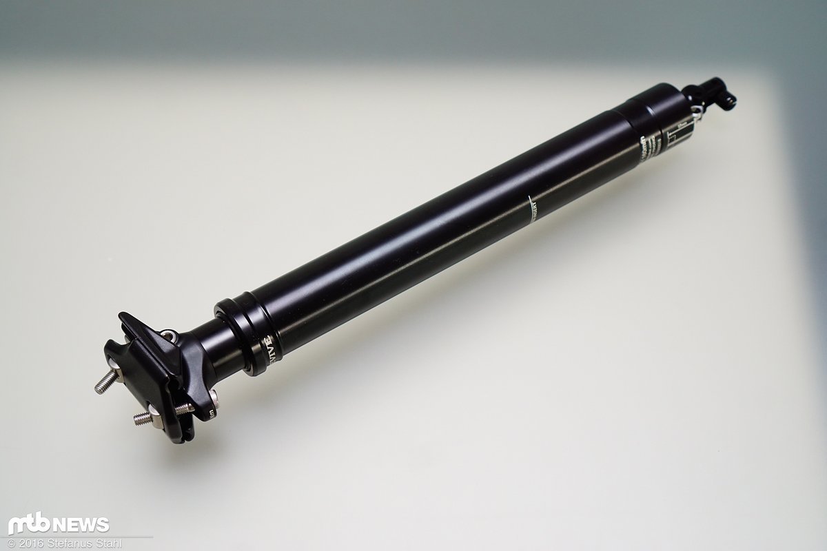

Das nennen wir einen Einstand: Die Stütze ist makellos verarbeitet. Lasergravuren, glatte eloxierte Oberflächen und die perfekt abgedrehte Außenkontur gefallen. Damit die Seriennummer nicht verkratzt, ist diese auf einem leicht versenkten Ring platziert, da hat jemand mitgedacht. Die gesamte Stütze ist aus Metall, auch am Fuß finden sich keine Kunststoffteile.

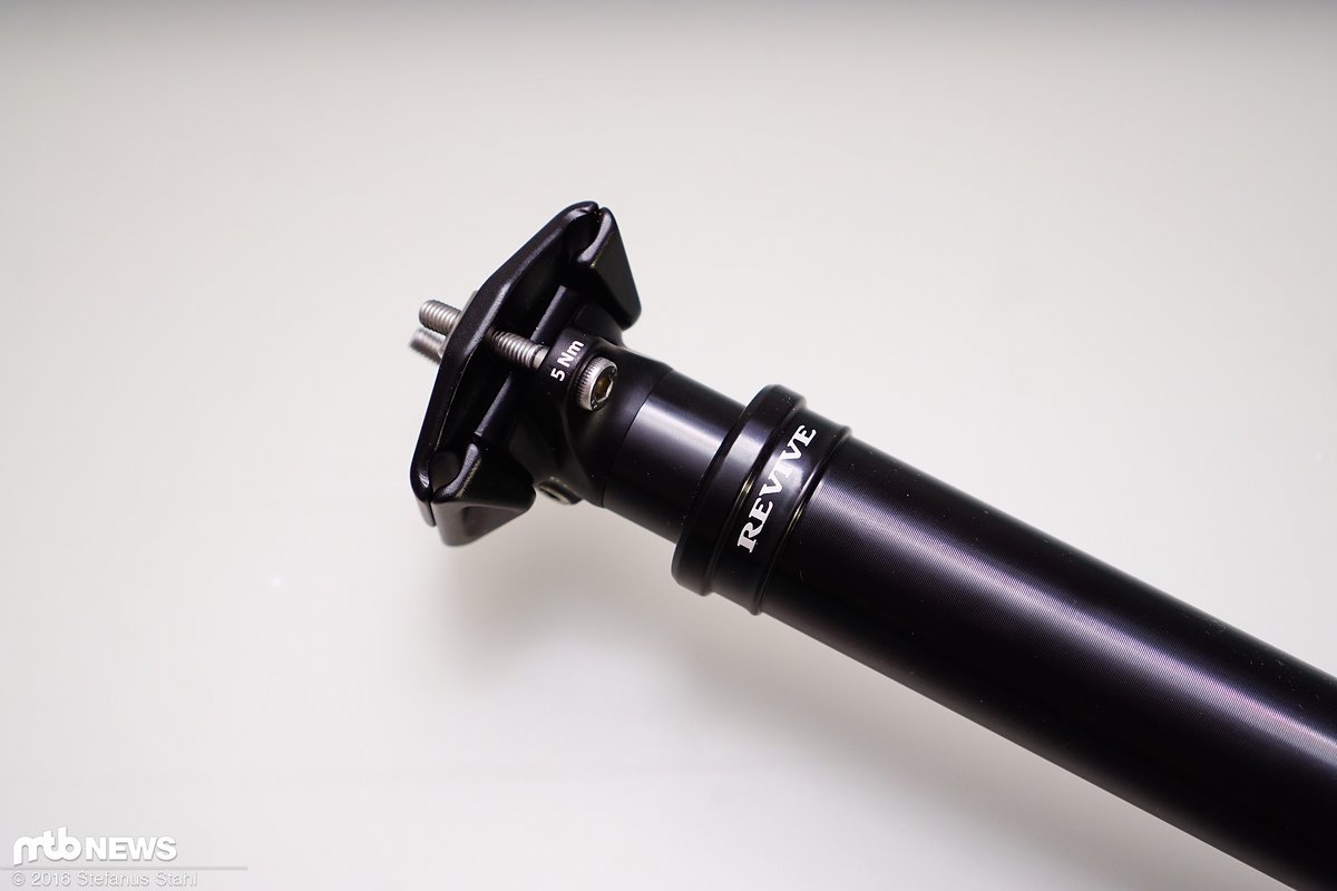

Wo andere schrauben, presst BikeYoke
# Wo andere schrauben, presst BikeYoke - der obere Bund der Stütze kommt ohne Gewinde aus, ist deshalb deutlich niedriger und schlanker.
Alles Metall, alles sauber verarbeitet
# Alles Metall, alles sauber verarbeitet - nur der Zuggegenhalter könnte die Zugendhülse noch länger stützen, um bei der Montage robuster zu sein.

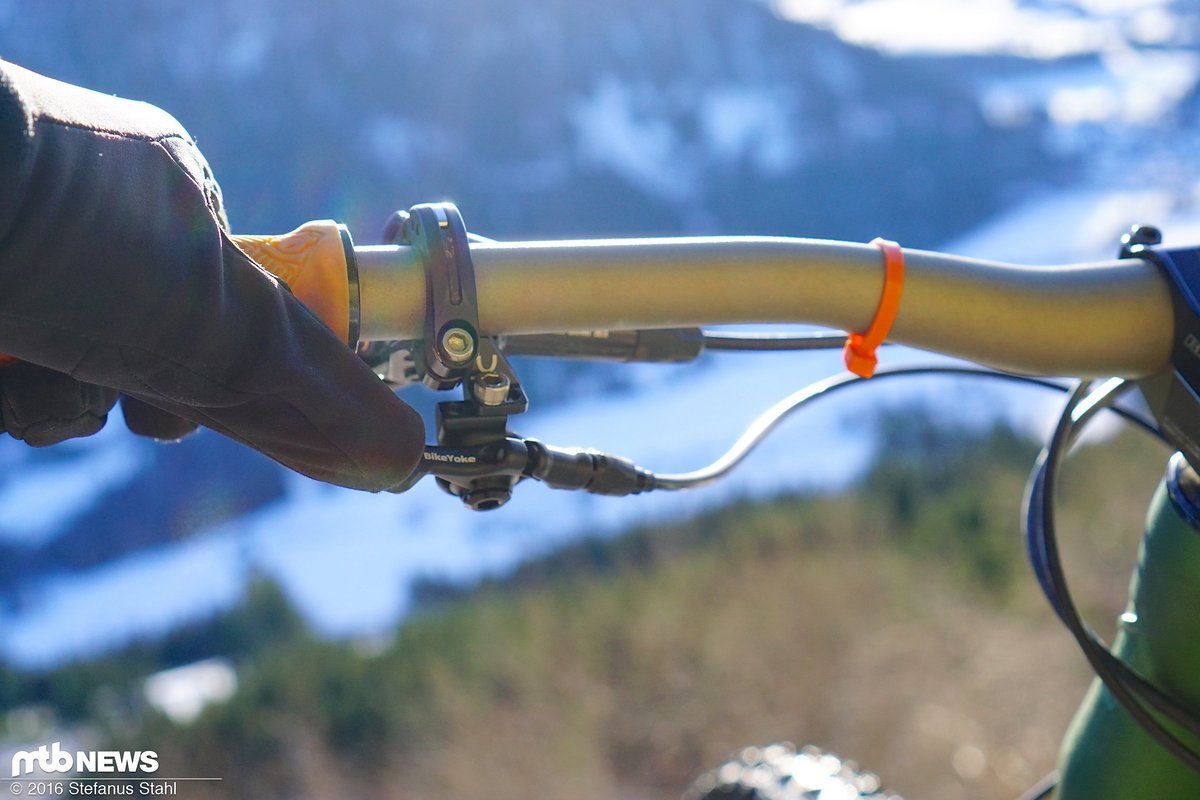

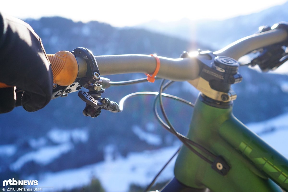

Der Triggy-Remotehebel gefällt ebenfalls: Er hat kein spürbares Spiel und gleitet seidenweich bis zum Anschlag, da können sich viele andere Hebel eine Scheibe von abschneiden. Außerdem ist er sehr flexibel, was die Montage angeht: Adapter für I-Spec II und SRAM Matchmaker sind verfügbar, ebenso steht eine „Standalone“ Klemme zur Verfügung, die trotz Verwendung von nur einer Schraube über den Lenker geschoben kann: Ihr Kunststoff mit Edelstahleinlage macht es möglich, sie einfach an der gewünschten Stelle auf dem Lenker zu platzieren, ohne dass Griffe oder Bremse demontiert werden müssen.
Der BikeYoke Triggy lässt sich direkt an Sram Matchmaker-Schellen fixieren.
# Der BikeYoke Triggy lässt sich direkt an Sram Matchmaker-Schellen fixieren.
Klein, leicht und an der richtigen Stelle
# Klein, leicht und an der richtigen Stelle - so präsentiert sich die Lenkerfernbedienung.
Leicht gleitender Drehpunkt
# Leicht gleitender Drehpunkt - der von der Rückseite gut zu erkennen ist.

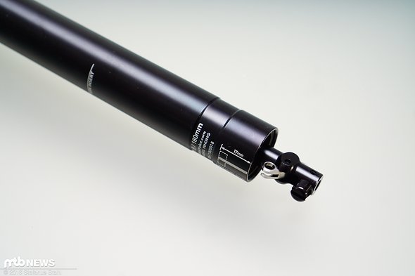

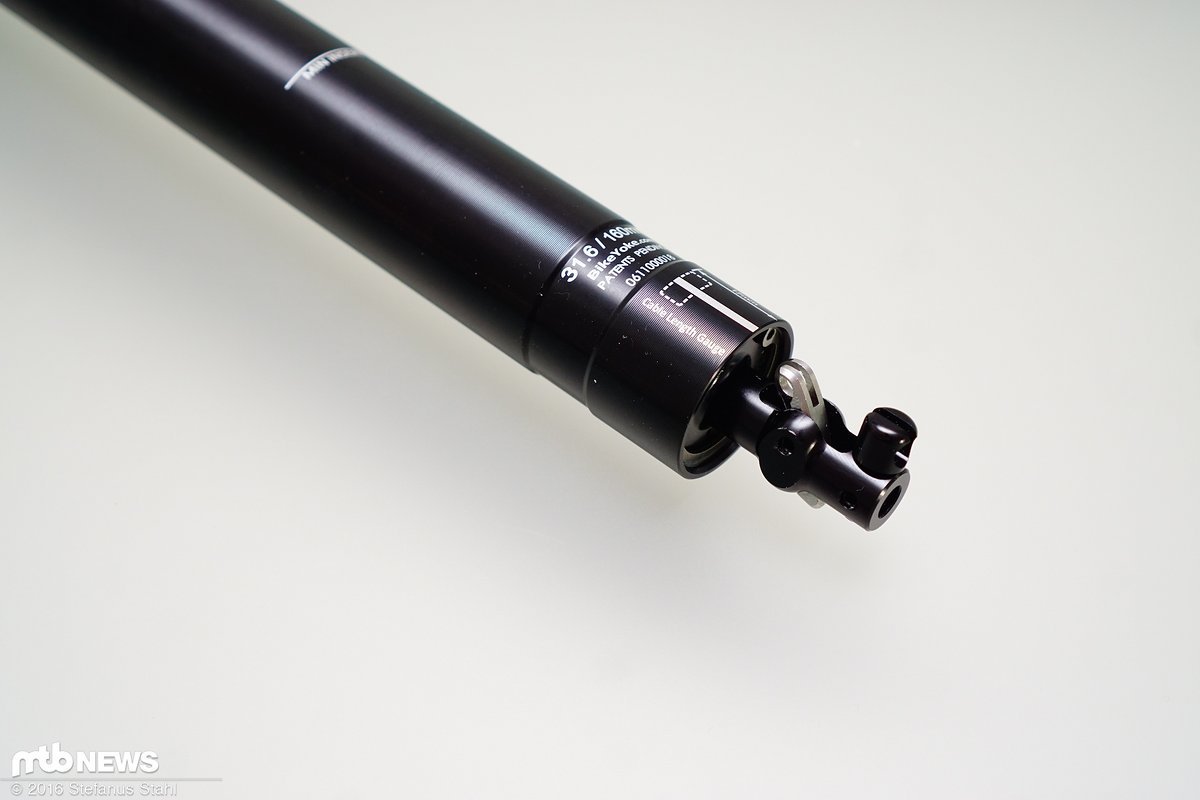

Der Arretiermechanismus funktioniert hydraulisch: Nur wenn durch das Betätigen der Fernbedienung das Ventil im Inneren der Stütze geöffnet wird, kann Öl fließen; andernfalls ist die Stütze blockiert. So lässt sie sich in jeder Höhe arretieren. Geführt und gegen Verdrehen gesichert wird die Stütze durch 6 zylindrische Gleitelemente. Die Fernbedienung funktioniert mechanisch: Ein Schaltzug führt vom „Triggy“, der in seiner Bauform unter dem Lenker an einen („Trigger“)-Schalthebel erinnert, zum Fuß der Stütze, wo über einen Drehmechanismus der Stößel betätigt wird, der das Ventil im Inneren öffnet. Das folgende Video zeigt die Funktion sehr schön:
Der Clou der Stütze ist der Arretiermechanismus am Kopf der Stütze, mit seiner Besonderheit: Neben dem auch bei anderen Stützen hier versteckten Luftventil für die Luftkammer, die standardmäßig mit 220 Psi befüllt wird, findet sich hier ein Werkzeugeingriff. Durch Drehen dieses Eingriffs öffnet ein kleiner Hebel von oben das Hydraulikventil. Wird die Stütze jetzt eingefahren, schiebt das Öl eventuell vorhandene Luft aus der Kammer, bis nur noch Öl darin ist. Damit ist die Stütze wieder fest arretiert, da Öl inkompressibel ist – während die eingezogene Luft für das charakteristische Federn sorgen kann.
Genau 17 mm soll der Schaltzug über die Hülle hinaus stehen
# Genau 17 mm soll der Schaltzug über die Hülle hinaus stehen - hier lässt sich das leicht ablesen.

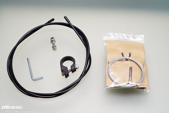

Standard-Zubehör
# Standard-Zubehör - Ventiladapter, Stand-Alone-Klemme, Schaltzug, Zughülle, Befestigungsschraube für Matchmaker.
Erweitertes Zubehör
# Erweitertes Zubehör - Adapter für Shimano I-Spec sind ebenfalls verfügbar.

Der Triggy sitzt angenehm unter dem Lenker – er stört nicht, ist aber mit dem Daumen gut zu erreichen. Wer einen kurzen Daumen hat, würde sich beim I-Spec-II-Adapter wünschen, dass dieser den Triggy noch etwas weiter in Richtung Lenkerende bewegen würde. Die benötigten Kräfte sind gering, der Hebelweg lässt sich durch die Zugspannung einstellen: Mehr Spannung, und es bedarf weniger Weg, bis das Ventil geöffnet wird.
Auf Anschlag gefahren
# Auf Anschlag gefahren - wer kleine Daumen hat, würde sich vermutlich noch mehr Spielraum bei der persönlichen Einstellung wünschen.
