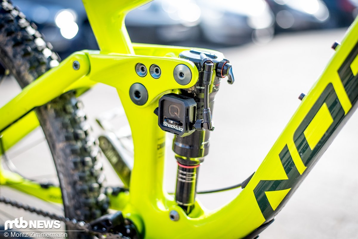

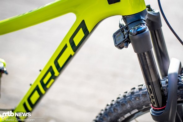

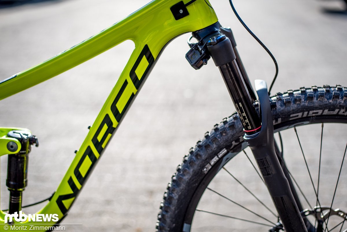

Das Quarq ShockWiz lässt sich sehr simpel an der Federgabel oder am Dämpfer montieren
# Das Quarq ShockWiz lässt sich sehr simpel an der Federgabel oder am Dämpfer montieren - das kleine Gadget soll dabei für das perfekte Setup der Federelemente sorgen.
100 Mal pro Sekunde wird während der Fahrt der Luftdruck im jeweiligen Federelement gemessen
# 100 Mal pro Sekunde wird während der Fahrt der Luftdruck im jeweiligen Federelement gemessen - diese Daten werden blitzschnell ausgewertet und auf dem Smartphone direkt Tuning-Tipps angezeigt.
Installation des Quarq ShockWiz
Das kleine, 45 Gramm leichte Modul wird mittels zweier Kabelbinder an der Federgabel oder dem Dämpfer montiert und per Ventil mit dem Federelement verbunden. Für die erstmalige Kalibrierung braucht man neben einem Smartphone mit der kostenlosen ShockWiz-App noch eine Dämpferpumpe. Innerhalb weniger Minuten ist das ShockWiz einsatzbereit – und liefert fortan zahlreiche interessante Daten und Tuning-Tipps für die Federelemente auf das Smartphone. Kompatibel ist das ShockWiz mit den allermeisten Luftfeder-Elementen – unabhängig vom Hersteller.

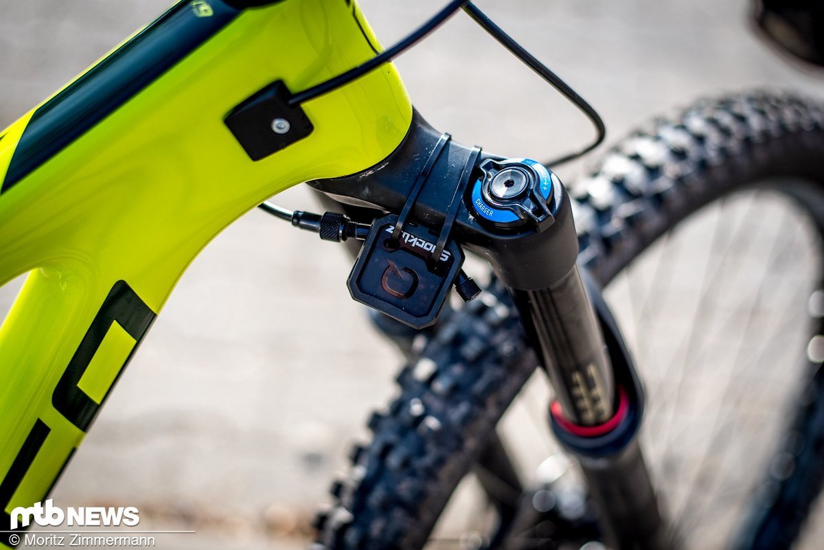

Die Montage ist denkbar einfach: Das ShockWiz wird mit zwei Kabelbindern am Federelement befestigt …
# Die Montage ist denkbar einfach: Das ShockWiz wird mit zwei Kabelbindern am Federelement befestigt …
… und per mitgeliefertem Schlauch mit dem Dämpfer oder der Federgabel verbunden.
# … und per mitgeliefertem Schlauch mit dem Dämpfer oder der Federgabel verbunden.

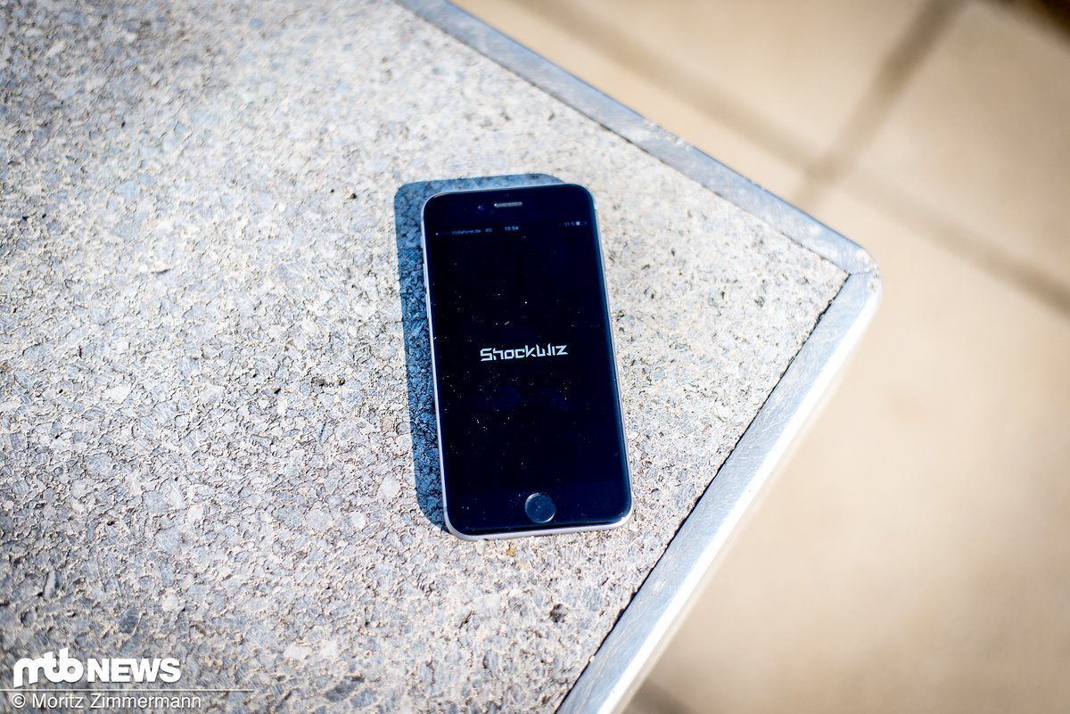

Kalibrierung und Bedienung erfolgen über die kostenlose Smartphone-App
# Kalibrierung und Bedienung erfolgen über die kostenlose Smartphone-App - diese ist für Android und iOS erhältlich und baut über Bluetooth eine solide Verbindung auf. Man muss das Smartphone während der Fahrt allerdings nicht zwangsläufig mit sich führen: Die Daten lassen sich auch hinterher auswerten.
Bedienung des Quarq ShockWiz
Mit der kostenlosen ShockWiz-App, die für Android und iOS erhältlich ist, lassen sich das Gabel- und Dämpfer-Setup direkt auf dem Smartphone überprüfen. In der App sieht man unter anderem, ob der Sag optimal eingestellt ist oder wie viel Federweg auf der letzten Fahrt genutzt wurden. Außerdem bietet die App vier voreingestellte Tuning-Styles an, die diverse Fahrstile berücksichtigen: Man kann hier zwischen effizient, ausbalanciert, verspielt und aggressiv wählen und bekommt dafür unter anderem den empfohlenen Druck, Hinweise zu Tokens und weiteren Optionen für die Einstellung der Federelemente angezeigt. Im Lieferumfang enthalten ist neben dem nötigen Zubehör ein ShockWiz, das sich aber innerhalb weniger Sekunden von der Gabel an den Dämpfer montieren lässt und umgekehrt. Ein zweites ShockWiz spart diesen Schritt und ermöglicht es, Front und Heck parallel abzustimmen, ist aber nicht unbedingt nötig.

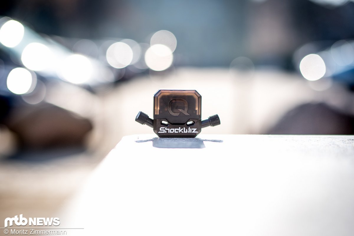

Das ShockWiz bringt 45 Gramm auf die Waage
# Das ShockWiz bringt 45 Gramm auf die Waage - die Batterie soll mehrere Monate halten und ist sehr günstig auszutauschen. Außerdem ist das ShockWiz vor Wasser und Staub geschützt.
