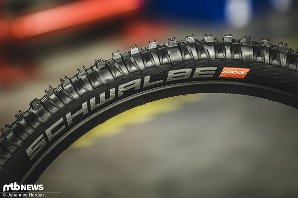

Wir hatten die Möglichkeit, die brandneuen Schwalbe Addix-Gummimischungen im direkten Vergleich zu den altbekannten Compounds zu testen
Wir hatten die Möglichkeit, die brandneuen Schwalbe Addix-Gummimischungen im direkten Vergleich zu den altbekannten Compounds zu testen - so haben wir den beliebten Magic Mary mit den neuen Addix-Gummimischungen Soft und Ultra Soft mit seinen Vorgängern verglichen.

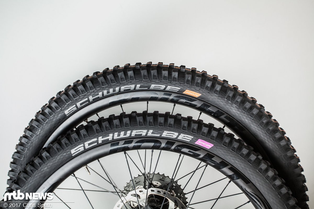

Die Addix Soft-Gummimischung ist der Nachfolger des TrailStar-Compounds
Die Addix Soft-Gummimischung ist der Nachfolger des TrailStar-Compounds - vor allem die Haltbarkeit, aber auch Grip und Dämpfung sind laut Schwalbe verbessert.

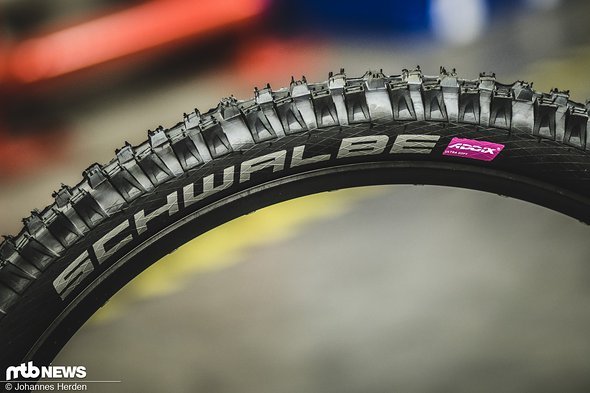

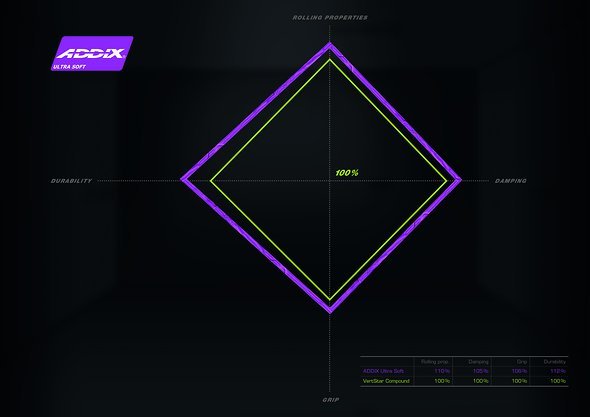

Addix Ultrasoft nennt sich Schwalbes neue, superweiche Gummimischung, die der Nachfolger von VertStar ist
Addix Ultrasoft nennt sich Schwalbes neue, superweiche Gummimischung, die der Nachfolger von VertStar ist - im Vergleich zu VertStar bietet Addix Ultra Soft noch mehr Grip und Dämpfung. Auch die Haltbarkeit soll verbessert sein.
Vor allem die Haltbarkeit, aber auch Grip und Dämpfung sind laut Schwalbe verbessert.
Im Vergleich zu VertStar bietet Addix Ultra Soft noch mehr Grip und Dämpfung. Auch die Haltbarkeit soll verbessert sein.
Für unseren Test wurden die Schwalbe Magic Mary-Reifen mit den neuen Addix-Compounds auf einer Felge mit einer Innenbreite von 30 mm montiert
Für unseren Test wurden die Schwalbe Magic Mary-Reifen mit den neuen Addix-Compounds auf einer Felge mit einer Innenbreite von 30 mm montiert - sie mussten im direkten Vergleich gegen die altbekannten Gummimischungen antreten.

Schwalbe Magic Mary Addix – In der Hand
Wir hatten in den vergangenen Tagen die Möglichkeit, zwei neue Addix-Versionen des beliebten Schwalbe Magic Mary in 2,35″ zu testen. Der Reifen, der vor allem im Enduro- und Downhill-Bereich zum Einsatz kommt, wurde von euch zum Reifen des Jahres 2017 bei unseren User Awards gewählt. Wir haben den Magic Mary mit der neuen Addix-Gummimischung vorab bei wechselnden Bedingungen getestet: Von trockenen Trails bei angenehmen 20° C bis hin zu frühlingshaft-nasskalten 7° C mussten sich die überarbeiteten Magic Marys beweisen. Vorne haben wir dazu den Magic Mary in der weichen Addix Ultra Soft-Gummimischung montiert. Am Hinterreifen kam ein Schwalbe Magic Mary mit Addix Soft-Gummimischung zum Einsatz.

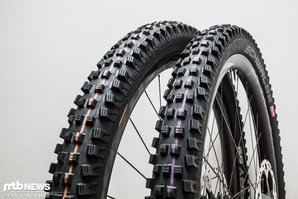

Als Referenz sind wir auf derselben Teststrecken die bisherigen Versionen des Schwalbe Magic Mary gefahren. Der neue Ultra Soft-Compound ist vergleichbar mit dem bisherigen VertStar-Compound. Die Addix Soft-Gummimischung entspricht der bisherigen TrailStar-Mischung. Genau diese Kombination sind wir in unserem Test ebenfalls gefahren. Beide Vorderreifen waren dabei mit der Super Gravity-Karakasse ausgestattet und beide Hinterreifen mit Snake Skin-Karkasse. Beide Reifenkombinationen wurden auf Felgen mit einer Innenweite von 30 mm montiert und auf moderaten Trails mit 1,6 bar Luftdruck vorne und 1,8 bar im Hinterrad gefahren.
# Für unseren Test wurden die Schwalbe Magic Mary-Reifen mit den neuen Addix-Compounds auf einer Felge mit einer Innenbreite von 30 mm montiert - sie mussten im direkten Vergleich gegen die altbekannten Gummimischungen antreten.
Mit der VertStar- und TrailStar-Gummimischung hatte Schwalbe schon Reifen im Programm, bei denen man mit sehr gutem Grip belohnt wurde. Darunter hat jedoch mitunter die Haltbarkeit und der Rollwiderstand gelitten. Die neuen Addix Soft- und Ultra Soft-Compounds versprechen vor allem eine bessere Haltbarkeit, einen leicht reduzierten Rollwiderstand und mehr Grip und Dämpfung auf dem Trail. Außerdem sollen die Kälteeigenschaften der besonders weichen Ultra Soft-Gummimischung im vergleich zu VertStar verbessert worden sein. Die Ultra Soft-Gummimischung ist mit einem lilafarbenen Streifen auf der Lauffläche gekennzeichnet. Die Addix Soft-Gummimischung trägt einen orangen Streifen auf der Lauffläche.
