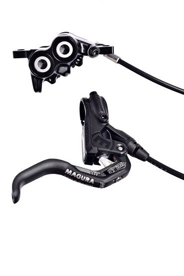

Magura MT Trail Sport
Ein Jahr nach der MT Trail Carbon bringt Magura die kleine Schwester MT Trail Sport auf den Markt.
„Das 4/2 Kolben Konzept hat sich gerade für die All-Mountain- und Enduro-Klassen sowie die stark wachsenden E-Mountainbikes bewährt. Unsere Kunden wollten dieses Modell auch in weiteren Preisklassen einsetzen. Daher war der nächste Schritt für uns logisch, die MT Trail Sport zu entwickeln“, erklärt Martin Schneider, Magura-Produktmanager.
Mit der neuen MT Trail Sport bietet Magura eine günstige Variante der beliebten MT Trail Carbon-Scheibenbremse an.
# Mit der neuen MT Trail Sport bietet Magura eine günstige Variante der beliebten MT Trail Carbon-Scheibenbremse an.
Wie die große Schwester verfügt die MT Trail Sport über vier Kolben vorne und zwei Kolben hinten.
# Wie die große Schwester verfügt die MT Trail Sport über vier Kolben vorne und zwei Kolben hinten.
Magura MT Trail Sport – Technische Daten
  • Einsatzgebiet: Trail
  • 4 Kolben vorne, 2 Kolben hinten
  • Griff: Carbotecture
  • Hebel: Aluminium
  • Zange: Aluminium
  • Bremsmedium: Royal Blood
  • Reach-Adjust mit Werkzeug
  • Gewicht: 255 g (VR) / 230 g (HR)
  • Preis: 219,90 € (UVP, Set)

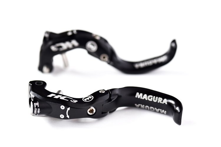

Magura HC3-Bremshebel
Der im Rahmen der Magura MT7 Danny MacAskill-Edition speziell von Danny mitentwickelte HC3-Bremshebel wird nun als Einzelstück zum Nachrüsten angeboten. Dieser kürzere und sehr individuell einstellbare Hebel ermöglicht jedem Fahrer, sein persönliches “Bremsgefühl” perfekt einzustellen. Einzigartig ist die Anpassung der Hebelübersetzung und damit der Bremskraft. Der HC3-Bremshebel lässt sich bei Magura MT6, MT7, MT8 und MT Trail Carbon-Bremsen nachrüsten. Einen Test des neuen HC3-Bremshebels an der Magura MT7 werden wir euch übrigens in Kürze präsentieren!
Der HC3-Bremshebel war bereits von der Magura MT7 in der Danny MacAskill-Edition bekannt
# Der HC3-Bremshebel war bereits von der Magura MT7 in der Danny MacAskill-Edition bekannt - nun ist der ergonomisch geformte Ein-Finger-Bremshebel auch separat als Nachrüst-Teil erhältlich.
Magura HC3-Bremshebel – Features
  • 1-Finger-Nachrüsthebel für Magura-Scheibenbremsen
  • Reach-Adjust mit Inbus-Schlüssel
  • Ratio-Adjust mit Torx T25
  • verbesserte Griffergonomie
  • Gewicht: 38 g
  • Preis: 67,90 € (UVP, Stück)
