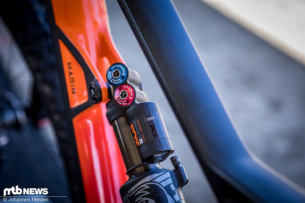

Am Dämpfer verzichtet Marin auf Lockout- oder Dämpfungs-Funktionen
Am Dämpfer verzichtet Marin auf Lockout- oder Dämpfungs-Funktionen - der Hinterbau soll auch ohne solche Zusatzfeatures perfekt funktionieren.

... und ein Fox Float X2 am Heck
# Am Dämpfer verzichtet Marin auf Lockout- oder Dämpfungs-Funktionen - der Hinterbau soll auch ohne solche Zusatzfeatures perfekt funktionieren.
# ... und ein Fox Float X2 am Heck

    Am Dämpfer verzichtet Marin auf Lockout- oder Dämpfungs-Funktionen :eek::ka:
