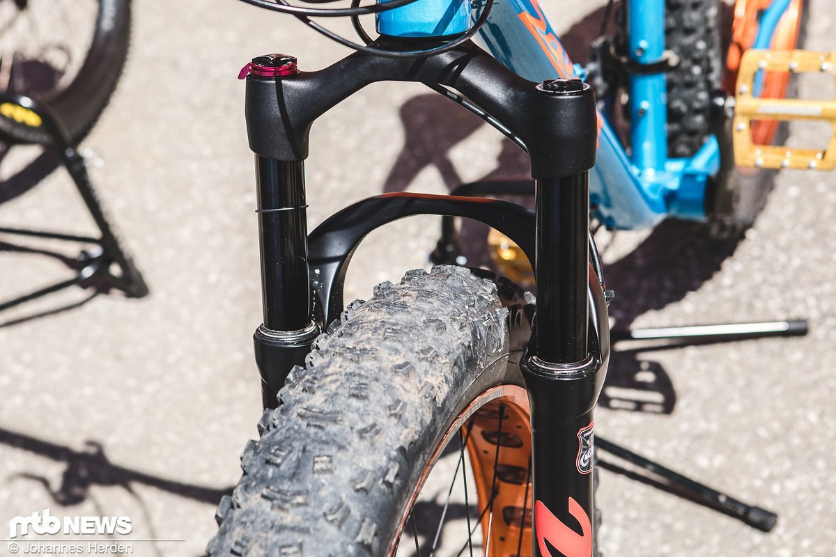

Foes Mutz ausgestattet mit der neuen Manitou Mastodon Federgabel und Sun Ringlé Felgen.

Da ist noch ganz schön Luft
Da ist noch ganz schön Luft - laut Manitou ist die Mastodon mit allen aktuell auf dem Markt erhältlichen Reifen kompatibel.

Manitou Mastodon-Federgabel
Mit der neuen Mastodon-Federgabel stößt Manitou in das bisher sehr dünn besiedelte Gebiet der Fatbike-Federgabeln vor. Die neue Gabel basiert zwar auf dem Enduro-Modell Mattoc, allerdings hat Manitou es nicht dabei belassen, einfach alles etwas breiter zu machen – die Stärken eines Fatbikes liegen schließlich vor allem im Schnee, eine Substanz mit der Manitou sich dank ihrer Erfahrung im Schneemobil-Racing bestens auskennen. Aufgrund dessen wurde das Innenleben der Mastodon für kalte Bedingungen (-15° C und weniger) optimiert und getestet. Die Federgabel wird in zwei Ausführungen erhältlich sein: der Pro-Ausführung mit Dorado-Luftfeder und einer etwas simpleren und schwereren Comp-Ausführung. Manitous Angaben zufolge ist die Mastodon zudem bis zu 25 % steifer als Konkurrenz-Produkte – sowohl lateral als auch unter Torsion. Für Bastler und Racer bietet Manitou das IRT-Upgrade (Infinite Rate Tune) an, welches separat erworben werden kann und es erlauben soll, die Federrate am Anfang und in der Mitte des Hubs sensibler einzustellen.
  • Federweg: 80 – 150 mm
  • Reifenfreiheit bis max.: 26″ x 5,15″ | 27,5″ x 4,5″ | 29″ x 3″
  • 34 mm Standrohre
  • 2 Varianten in verschiedenen Höhen:
    • Standard: Entspricht der Konkurrenz
    • EXT: Für die größten, auf dem Markt erhältlichen Reifen
  • Progressivität über IVA in der Luftkammer einstellbar
  • Gewicht: Pro: 2210 g | Comp: 2430 g (Herstellerangaben)
Preis: Manitou Mastodon Pro: 899,99 € (UVP) | Manitou Mastodon Comp: 579,99 € (UVP)
