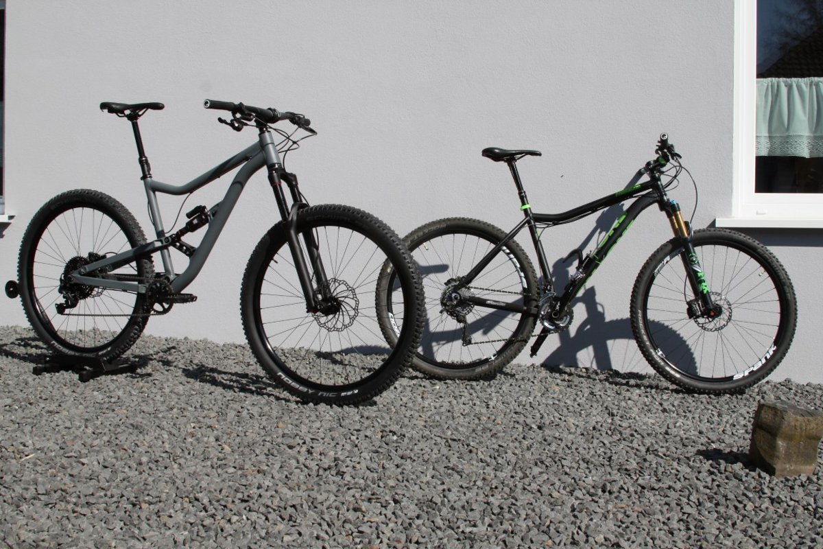

MTB-News.de: Hallo DasIch81, dein Bike hat sich vor lauter Likes kaum retten können und es direkt unter die beliebtesten Fotos der Woche im Fotoalbum geschafft. Wie ist es zu deinem Bike gekommen, das wir heute als Bike der Woche vorstellen?
Nachdem ich mir mein On One Parkwood Hardtail mit 140 mm Federweg aufgebaut hatte, zog es mich immer mehr auf die gröberen Trails in unserer Gegend und mein 100 mm Fully stand nur noch im Keller. Aus diesem Grund war schnell klar, dass ein Fully mit mehr Federweg her muss. Nachdem ich mir das Vorhaben habe absegnen lassen (Fahrräder kann man ja nicht irgendwo so einfach vor der Chefin verstecken) :-) hab’ ich mir im Januar 2017 den Rahmen inklusive Dämpfer gebraucht im Bikemarkt gekauft.
Zuerst sollte der Rahmen raw bleiben wie er war. Auch sollte der Aufbau langsam vonstatten gehen. Ich hatte vor, mir die Teile nach und nach gebraucht zu kaufen. Wie es dann so ist, ändern sich viele Dinge im Laufe der Zeit und somit ging der Rahmen erstmal zum Pulvern. Da ich etwas Dezentes haben wollte, fiel die Farbwahl auf Eisengrau (Ral 7011). Passend dazu sollten die Komponenten schwarz sein und sich nicht zu sehr hervorheben. Die Decals an Gabel und Felgen mussten also weichen. Nachdem der Rahmen zurück war, ging dann alles ziemlich schnell. Die Komponenten warteten ja bereits fast alle im Keller auf ihren Einsatz.

# ... in Kombination mit der Rock Shox Yari RC an der Front - Das Codeine und sein kleiner Bruder, das Parkwood

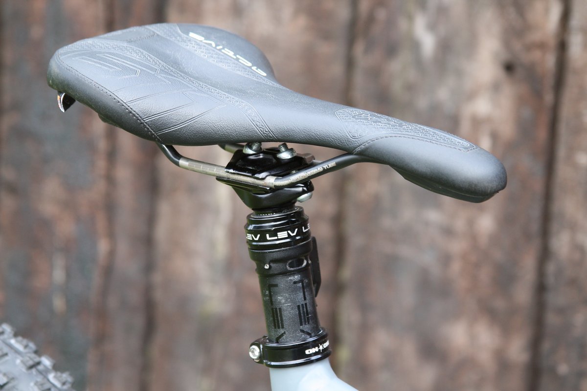

Für einen bequemen Sitz sorgt der SQ Lab 611 active Sattel
# Für einen bequemen Sitz sorgt der SQ Lab 611 active Sattel - die Sattelhöhe wird mit der Kind Shock Lev mit 150 mm Verstellweg angepasst

Sattel: SQ Lab 611 active
Sattelstütze: Kind Shock Lev 150mm
