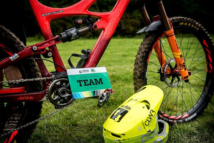

Das Team-Bike der EWS-Piloten
# Das Team-Bike der EWS-Piloten
Die Gehrigs mit ihrem neuen Ibis Mojo HD4
# Die Gehrigs mit ihrem neuen Ibis Mojo HD4

Zwei Top 10 Plätze bei den Herren und zwei Mal Top 5 bei den Damen bedeutete Platz 1 in der Team-Gesamtwertung
# Zwei Top 10 Plätze bei den Herren und zwei Mal Top 5 bei den Damen bedeutete Platz 1 in der Team-Gesamtwertung
