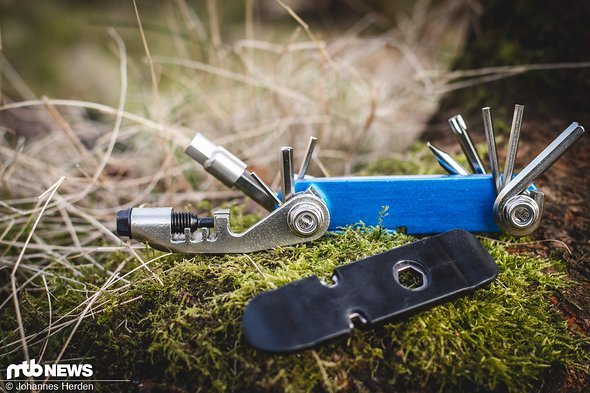

fabricSixteen Tool34,50 €46x11x71110 g16

“Das perfekte Tool für die Trikottasche: Das fabric Sixteen Tool ist das mit Abstand leichteste und schmalste Werkzeug im Test. Alle wichtigen Funktionen sind an Bord – beachtlich, was man auf so wenig Platz unterbringen kann. Kleiner Wermutstropfen: Für Aktionen mit viel Kraft wirkt das Tool nicht allzu robust.”

Unsere Empfehlung für die Trikottasche ist das fabric Sixteen Tool, das nicht nur sehr flach, sondern auch sehr leicht ist – lediglich Aktionen, die viel Kraft benötigen, sind nicht ganz das Metier des kleinen Tourenbegleiters.
