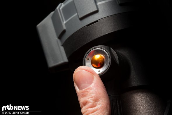

Über zwei Ventile, eins am Reservoir, eins am Ventilkopf, lässt sich überschüssige Luft ablassen.
# Über zwei Ventile, eins am Reservoir, eins am Ventilkopf, lässt sich überschüssige Luft ablassen.
