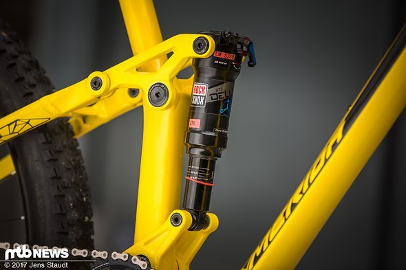

Am Merida One-Forty 800 kommt ein metrischer RockShox Deluxe-Dämpfer mit Trunnion-Mount zum Einsatz.
# Am Merida One-Forty 800 kommt ein metrischer RockShox Deluxe-Dämpfer mit Trunnion-Mount zum Einsatz.

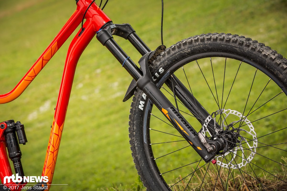

An der Front arbeitet eine RockShox Revelation-Federgabel
# An der Front arbeitet eine RockShox Revelation-Federgabel

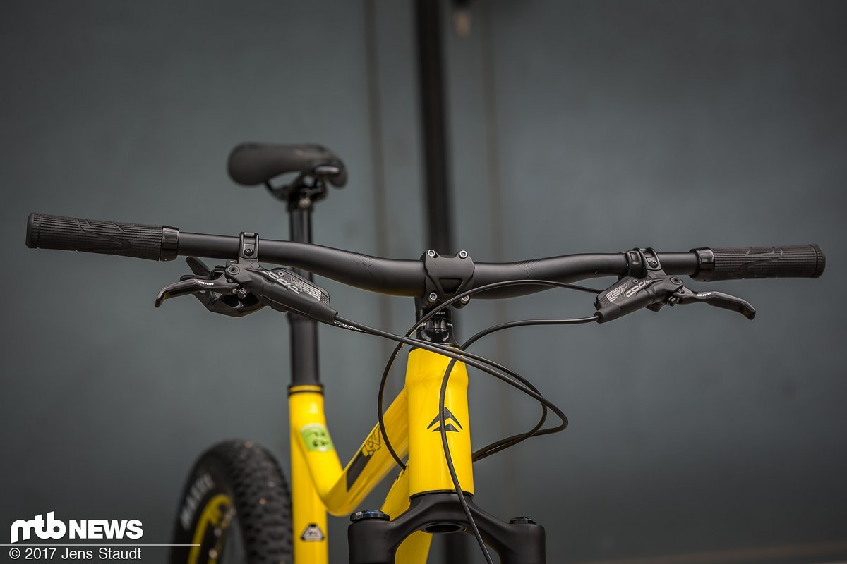

Das Cockpit wirkt sehr aufgeräumt
# Das Cockpit wirkt sehr aufgeräumt - besonders gut gefallen hat uns der kurze Vorbau und breite Lenker

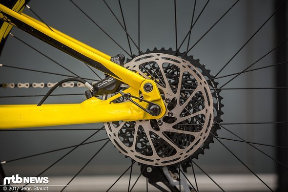

Die Post Mount-Aufnahme für die Bremszange befindet sich innerhalb des Hinterbaus und soll so besonders geschützt sein
# Die Post Mount-Aufnahme für die Bremszange befindet sich innerhalb des Hinterbaus und soll so besonders geschützt sein - uns ist allerdings bislang noch keine Bremszange abgerissen.

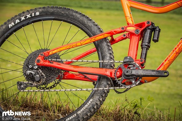

Auch am One-Sixty kommt der “Float Link”-Hinterbau zum Einsatz
# Auch am One-Sixty kommt der “Float Link”-Hinterbau zum Einsatz

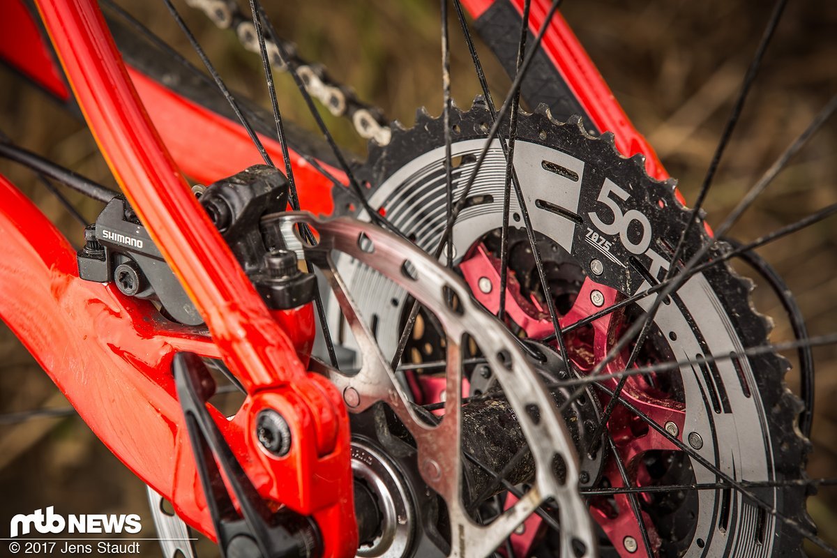

Auch hier befindet sich der Bremssattel innerhalb des Hinterbaus
# Auch hier befindet sich der Bremssattel innerhalb des Hinterbaus

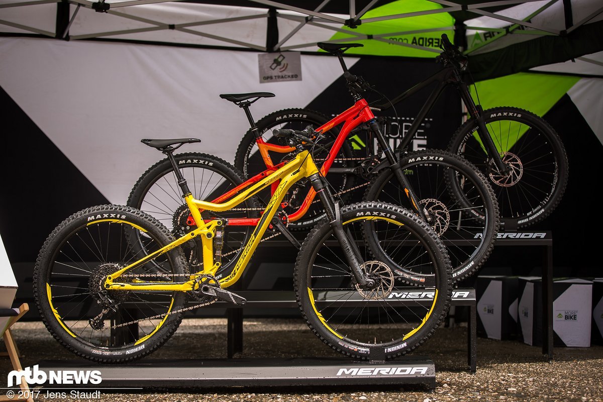

Mit dem Merida One-Forty und One-Sixty hat der Branchenriese erfolgreich an der Aktualisierung seiner All Mountain- und Enduro-Produktpalette gearbeitet. Die Rahmen wirken durchdacht und Features wie das “Smart Entry”-System zur klapperfreien Zugverlegung sind so simpel wie effektiv. Die von uns getesteten Modelle glänzen mit einer sehr durchdachten Ausstattung zu einem guten Preis-/Leistungsverhältnis. Insbesondere die neue Aluminium-Version des Merida One-Sixty ist unserer Meinung nach ziemlich race-ready und ein guter Begleiter für Renneinsteiger.
Die gesamte Flotte
# Die gesamte Flotte - Merida One-Sixty Carbon, One-Sixty Aluminium, One-Forty (von oben nach unten)
