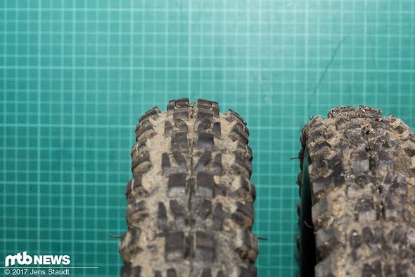

Zweimal der gleiche Reifen? Nicht ganz: Links der Minion DHF WT mit Double Down Karkasse und rechts der Minion DHF WT mit EXO TR Karkasse.
# Zweimal der gleiche Reifen? Nicht ganz: Links der Minion DHF WT mit Double Down Karkasse und rechts der Minion DHF WT mit EXO TR Karkasse.
Technische Daten
Aufbau
Never change a running system – Am Profil des Minion hat sich in den letzten Jahren nicht wirklich etwas geändert. Breit abgestützte Seitenstollen sollen für viel Grip und hohe Berechenbarkeit sorgen. Dank der längs geschlitzten Stollen in der Mitte soll die Spurtreue groß sein und das Lenkverhalten präzise. Gut rollen soll der Minion dank der abgeschrägten Stollen.
Die wirklichen Neuheiten finden wir an der Seitenwand. Als Ergänzung zwischen der leichteren EXO TR Karkasse mit 60 TPI und der schweren DH Karkasse mit 2 Lagen zu je 60 TPI dient die DoubleDown-Karkasse, kurz DD. Ähnlich wie bei Maxxis’ Downhill-Karkasse setzt man hier auf zwei Lagen, die zusätzlich durch einen Butyl-Einsatz verstärkt werden. Der Unterschied zur DH-Karkasse: Statt 60 Fäden pro Inch werden 120 Fäden pro Inch verwendet. Dazu verwendet man dünnere Fäden, die sich leichter verformen lassen. Der Vorteil: Reifen mit höherer TPI-Zahl sind etwas leichter verformbar und rollen dementsprechend schneller. Nachteil: Durch die leichtere Verformbarkeit sinkt auch die Eigendämpfung des Reifens.
Mit der Wide Trail Karkasse reagiert Maxxis auf den Trend zu immer breiteren Felgen. Wie bereits oben erwähnt, sind die meisten aktuellen Reifenbreiten und Karkassen für schmalere Felgenprofile entwickelt. Sie funktionieren als Einheit: Bei der Nutzung auf einer breiten Felge kann dieses Team nicht mehr ideal kooperieren, die neuen Reifen sollen diese Zusammenarbeit wieder verbessern.

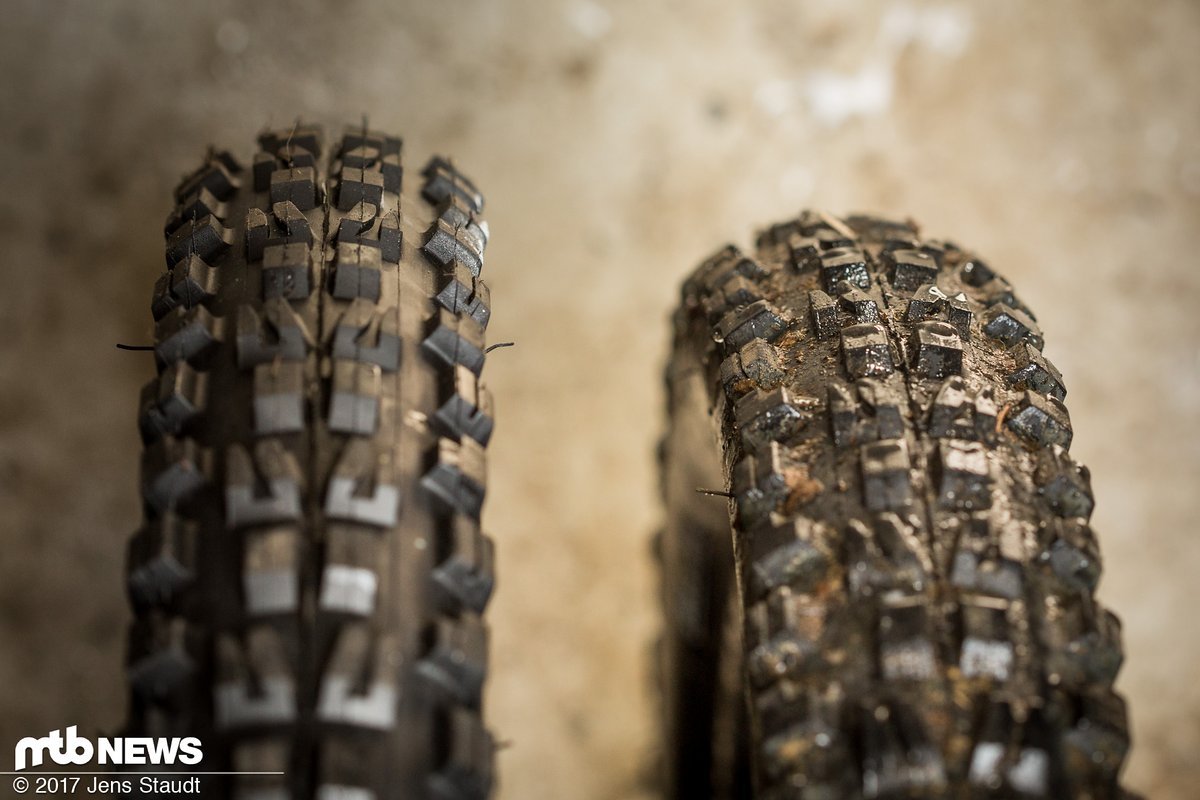

Dreimal Maxxis Minion DHF WT auf ebenem Untergrund
# Dreimal Maxxis Minion DHF WT auf ebenem Untergrund
Links: Knight 27,5 Carbon Felge mit 30 mm Innenweite, Mitte: DT FR 570 mit 27,5 mm Innenweite, ...
# Links: Knight 27,5 Carbon Felge mit 30 mm Innenweite, Mitte: DT FR 570 mit 27,5 mm Innenweite, ...
Rechts: ZTR Flow mit 22,6 mm Innenweite
# Rechts: ZTR Flow mit 22,6 mm Innenweite

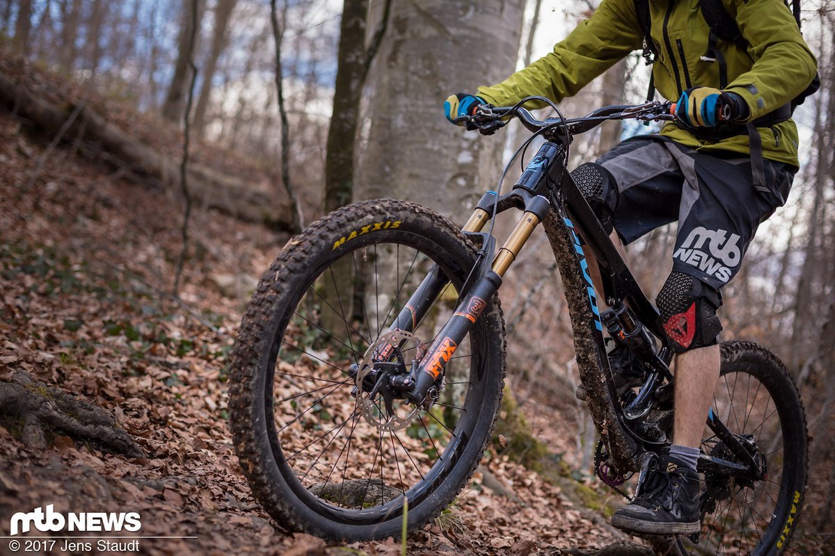

Maxxis Minion DHF – Auf dem Trail
Traktion und Dämpfung
Der Maxxis Minion DHF bietet eine sehr hohe Traktion: In Kurven berechenbar, über ruppiges Geläuf zuverlässig, griffig und spurtreu. Mit der Wide Trail-Ausführung des Reifens kommt uns der Reifen aber noch besser vor: Der Grip scheint nicht abzureißen, auch das Sicherheitsgefühl ist riesig. Egal wie ungünstig die nächste Kurve genommen wird oder wie lose das Offcamber-Stück am Trail ist, der Reifen rutscht nicht und sitzt sicher auf der Felge. Mit jeder Schlüsselstelle wächst das Vertrauen in den Reifen. Auch die Dämpfung der EXO-Karkasse, die uns bei harter Fahrweise dann manchmal zu weich ausfällt, reicht aus, um niedrige Luftdrücke zu fahren.

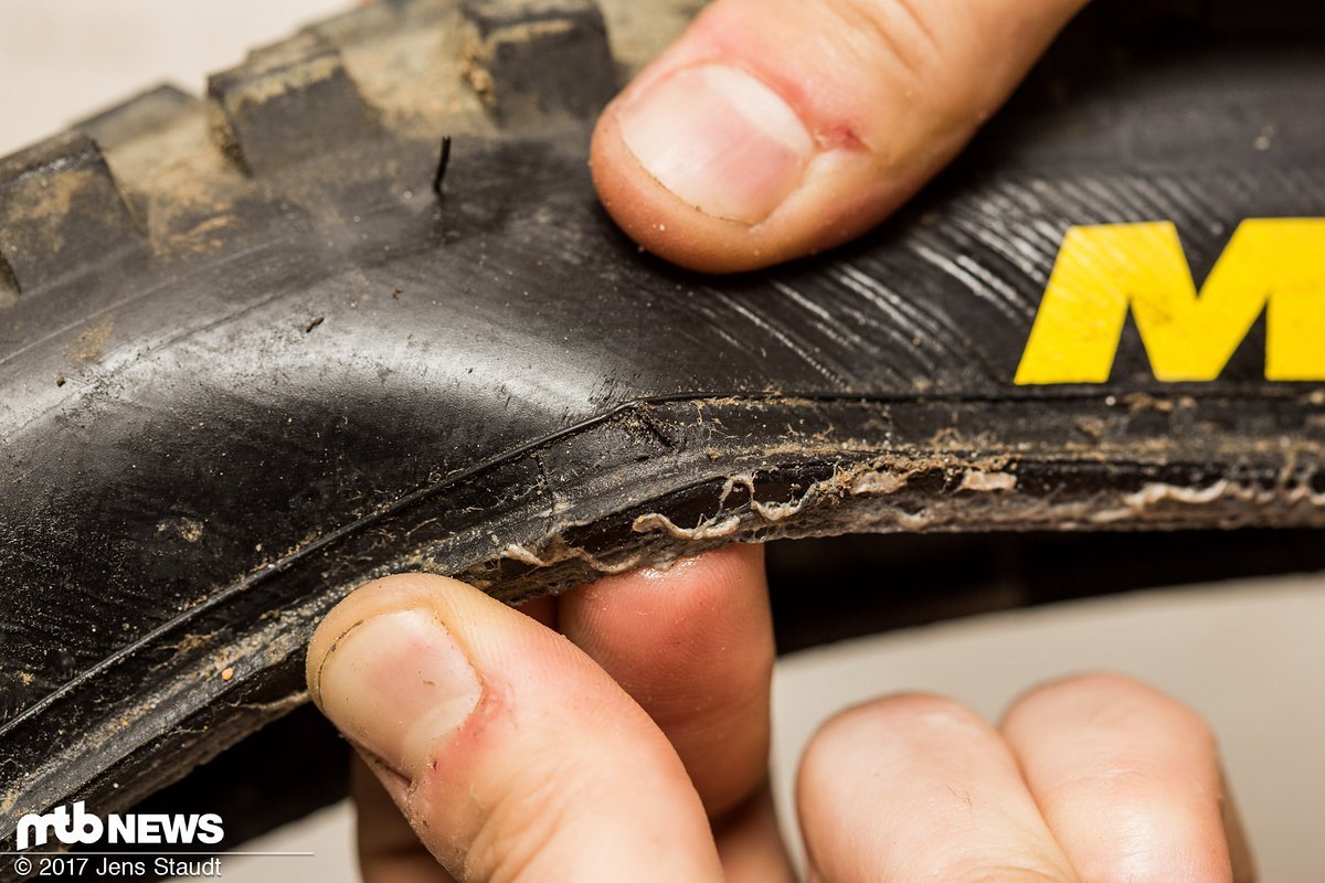

Durchlöchert: Unplattbar ist der Reifen nicht – ein spitzer Stein beendete den Run vorzeitig.
# Durchlöchert: Unplattbar ist der Reifen nicht – ein spitzer Stein beendete den Run vorzeitig. - Das Loch konnte aber wieder abdichten

  • Defekt am Reifenwulst
