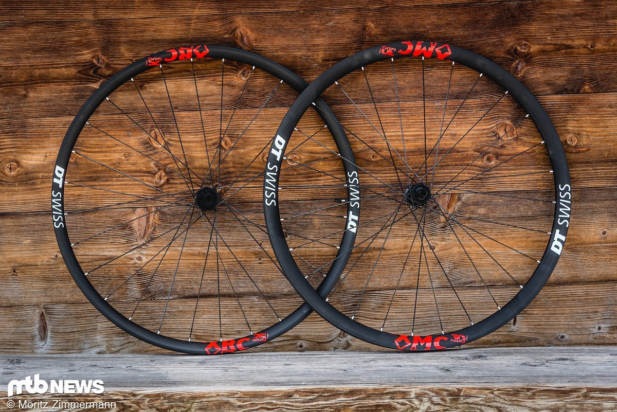

Seit der aktuellen Saison ist das Focus XC-Team auf deutlich breiteren Carbon-Felgen von DT Swiss unterwegs. Im Rahmen des World Cups in der Lenzerheide stellte DT Swiss neue Carbon-Laufradsätze vor: Die beiden Modelle unterscheiden sich durch unterschiedliche Felgenbreiten und hören auf den Namen DT Swiss XRC und DT Swiss XMC.
Die zwei neuen Topmodelle der Spline-Familie

DT Swiss XRC + XMC – kurz und knapp
XRC 1200 Spline 25
  • Gewicht: 1400 g (29″)
  • Innenweite: 25 mm
  • Felgenhöhe: 25 mm
  • Speichenanzahl: 28
  • UVP: 2138 €
25 mm sollen gepaart mit 2,25" Reifen ideal für XC-Rennen sein
# 25 mm sollen gepaart mit 2,25" Reifen ideal für XC-Rennen sein
Die 25 mm weite XRC Felge
# Die 25 mm weite XRC Felge
XMC 1200 Spline 30
  • Gewicht: 1446 g (27,5″), 1540 g (29″)
  • Innenweite: 30 mm
  • Felgenhöhe: 30 mm
  • UVP: 2178 €
Die XMC Felge richtet sich von XC- bis Trailfahrer
# Die XMC Felge richtet sich von XC- bis Trailfahrer
Die 30 mm Innenweite der XMC Felge
# Die 30 mm Innenweite der XMC Felge

Die Strecken werden technischer und die Rennen kürzer, wodurch ein höheres Renntempo gefahren werden kann. Das muss das Material mitmachen, was gerade Reifen und Felgen vor große Herausforderungen stellt. Die Fahrer wählen immer breitere Reifen, was ebenfalls breitere Felgen mit sich zieht. DT Swiss stellte letztes Jahr mit den Spline One-Laufrädern eine Modellfamilie mit Aluminiumfelgen vor, welche genau diesen Trend bediente. Nun folgen Carbonfelgen, welche laut DT Swiss das aktuell machbare an geringem Gewicht bei möglichst hoher Stabilität darstellen.
Aufgebaut werden die Felgen zum kompletten Laufradsatz von DT Swiss manuell von Hand. Als Basis dient dabei die legendäre 240s Nabe, Aerolight/Aero Comp Speichen kombiniert mit Pro Lock Squorx Nippeln.
