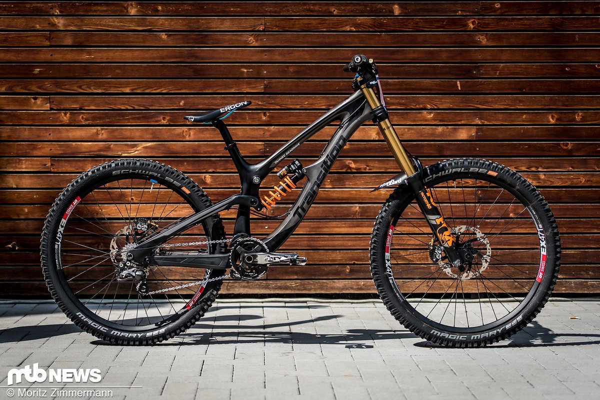

Tahnée fährt einen Transition TR11-Rahmen in Größe S
Tahnée fährt einen Transition TR11-Rahmen in Größe S - dieser hat einen Reach von 413 mm und einen 63°-Lenkwinkel. In der in Kürze anstehenden Off Season wird sie wohl einen größeren M-Rahmen testen.

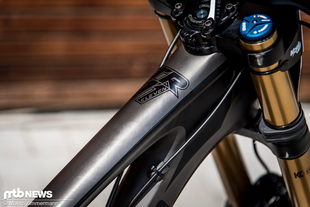

Der Rahmen von Tahnée Seagrave entspricht 1:1 der Serienversion des Transition TR11
Der Rahmen von Tahnée Seagrave entspricht 1:1 der Serienversion des Transition TR11 - seit einigen Wochen ist das Carbon-Geschoss mit Umlenkwippe aus Aluminium käuflich zu erwerben.

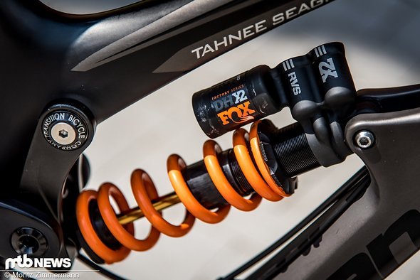

Coil statt Luft
Coil statt Luft - der Rahmen ist sehr progressiv und eignet sich daher gut für einen Coil-Dämpfer.
Die Fox 40-Federgabel ist für ihr Gewicht insgesamt eher straff und schnell abgestimmt
Die Fox 40-Federgabel ist für ihr Gewicht insgesamt eher straff und schnell abgestimmt - für die harte Strecke in Val di Sole hat Tahnée den Luftdruck auf 64 psi erhöht. Im Inneren sorgen 4 Volumenspacer für die nötige Progression.

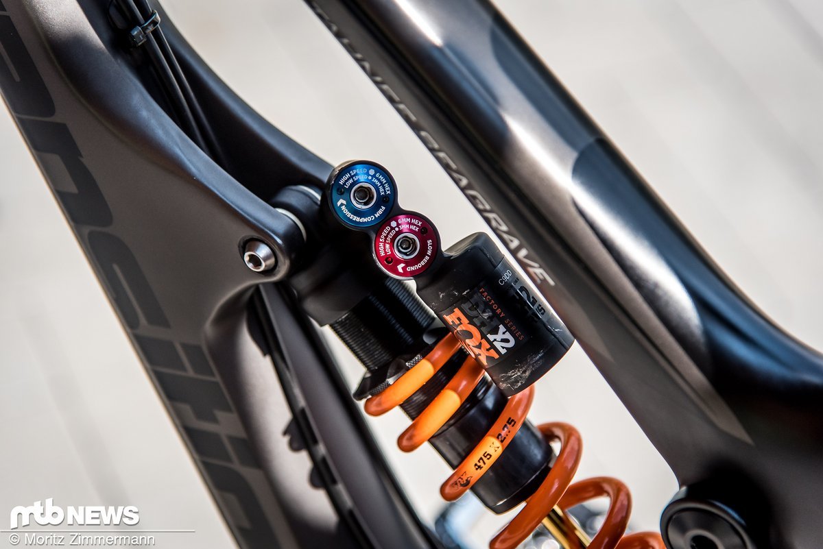

Die Einstellungen am Fox DHX2-Dämpfer wurden alle schon vor der Saison in Zusammenarbeit mit Fox festgelegt
Die Einstellungen am Fox DHX2-Dämpfer wurden alle schon vor der Saison in Zusammenarbeit mit Fox festgelegt - je nach Strecke fährt Tahnée eine 450 lbs oder eine 475 lbs-Feder und verändert ihr Grund-Setup nur minimal. Wenn, dann passt sie vor allem den Rebound an.

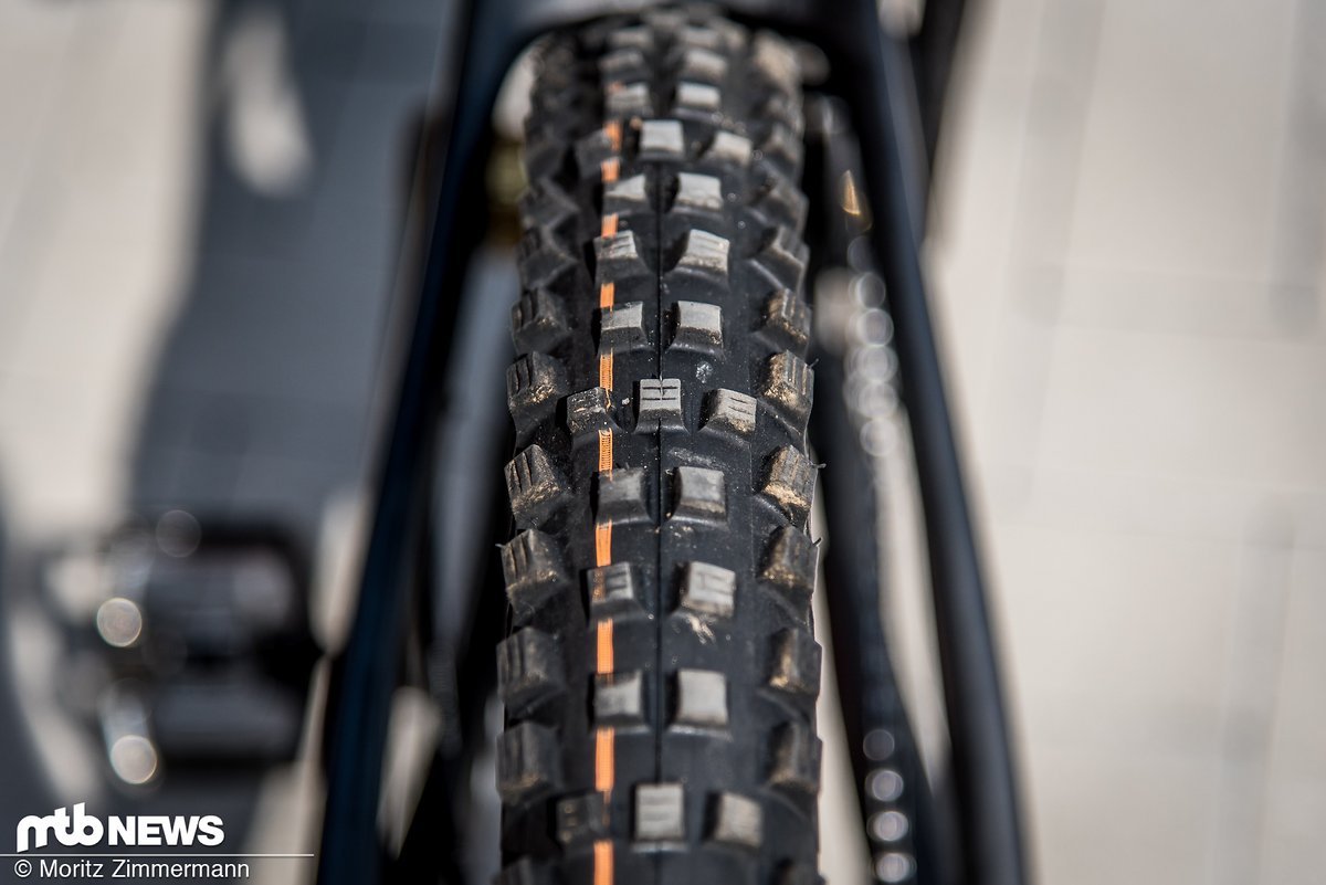

Tahnée Seagrave fährt an ihrem Transition TR11 die Addix Soft-Ausführung der Schwalbe Magic Mary-Reifen
Tahnée Seagrave fährt an ihrem Transition TR11 die Addix Soft-Ausführung der Schwalbe Magic Mary-Reifen - diese rollen schneller und bieten mehr Feedback vom Untergrund als die Ultra Soft-Variante.

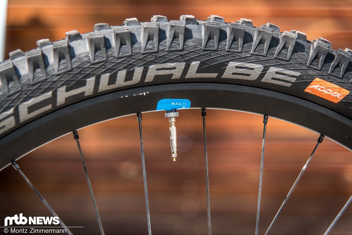

Das Schwalbe Procore-System im Inneren des Hinterreifens hat Tahnée den Sieg gerettet
Das Schwalbe Procore-System im Inneren des Hinterreifens hat Tahnée den Sieg gerettet - trotz Panne im Rennlauf konnte sie in Italien den Sieg einfahren. Der Luftdruck bewegt sich zwischen 1,35 und 1,7 Bar.

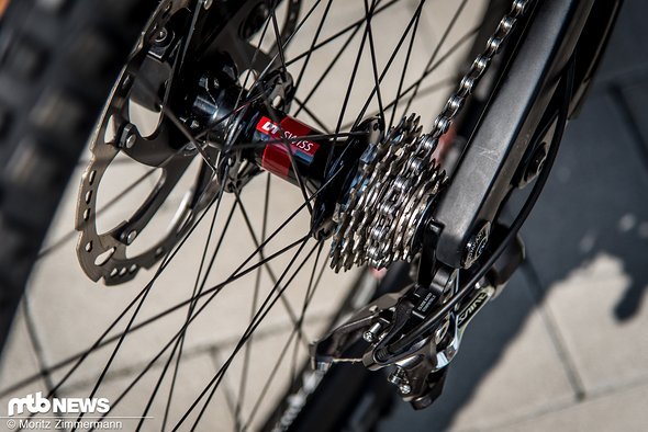

Für knackige Gangwechsel sorgt ein Shimano Saint-Schaltwerk.
Die Shimano Ultegra-Kassette stammt eigentlich aus dem Rennrad-Bereich und wurde auf 8 Gänge runtergekürzt.

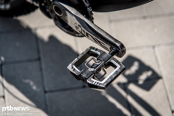

An den Crankbrothers Mallet DH-Pedalen kommen 2 mm hohe Traction Pads zum Einsatz
An den Crankbrothers Mallet DH-Pedalen kommen 2 mm hohe Traction Pads zum Einsatz - die Pins sind fast komplett reingedreht.

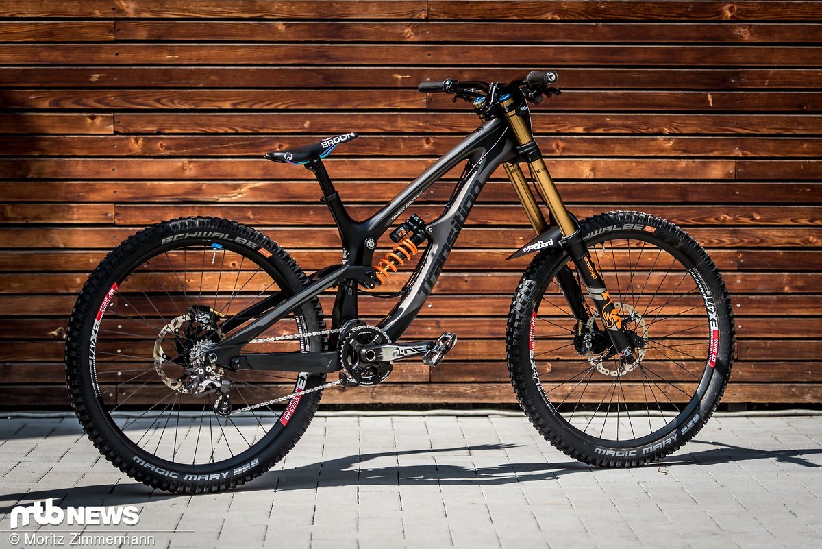

Seit Mitte der Saison geht Tahnée Seagrave auf dem brandneuen Transition TR11 an den Start. Das neue Downhill-Bike der Firma aus den USA hat 195 mm Federweg am Heck, rollt auf 27,5″-Laufrädern und besteht aus Carbon. Auf dem Rahmen in Größe S scheint die 1,69 m große Tahnee bestens zurechtzukommen. Die Federelemente stammen aus dem Hause Fox – inklusive einer durchaus interessanten Dämpfungs-Einheit in der Federgabel –, gebremst und geschaltet wird mit Komponenten von Shimano. Für den nötigen Grip sorgen Schwalbe-Reifen, die auf Laufrädern von DT Swiss montiert sind. Abgerundet wird das Transition TR11 von Tahnée Seagrave von Ergon- und Crankbrothers-Anbauteilen.
Arbeitsgerät: Transition TR11 von Tahnée Seagrave
  • Fahrerin: Tahnée Seagrave (1,69 m, 64 kg)
  • Rahmen: Transition TR11, Größe S, Carbon
  • Federweg: 200 mm / 195 mm
  • Reach: 413 mm
  • Fahrwerk: Fox 40 RAD / Fox DHX2
  • Laufräder: DT Swiss EX 471 / 27,5″ / Aluminium
  • Reifen: Schwalbe Magic Mary Addix Soft (vorne / hinten) / 20 bis 25 psi / Procore
  • Lenker: Shimano PRO Tharsis 9.8 / 760 mm Breite
  • Bremsen: Shimano Saint, 203 mm Scheiben
  • Schaltung: Shimano Saint / 1 x 7
# Tahnée fährt einen Transition TR11-Rahmen in Größe S - dieser hat einen Reach von 413 mm und einen 63°-Lenkwinkel. In der in Kürze anstehenden Off Season wird sie wohl einen größeren M-Rahmen testen.
Rahmen und Geometrie
Kurz vor dem legendären Weltcup im schottischen Fort William machten einige Fotos von einem brandneuen Prototyp, den Tahnée fleißig getestet hat, die Runde. Seitdem geht die Engländerin auf dem neuen Transition TR11, das mittlerweile auch ganz regulär käuflich zu erwerben ist, bei den nationalen und internationalen Downhill-Rennen an den Start. Der neue Rahmen der Firma aus den USA besteht komplett aus Carbon, lediglich die Umlenkwippe ist aus Aluminium gefertigt. Das Transition TR11 rollt auf 27,5″-Laufrädern und bietet 195 mm Federweg, die via Giddy Link-Hinterbausystem kontrolliert werden. In Zeiten von Downhill-Rahmen, die teilweise deutlich mehr als 200 mm Federweg bieten, stellt das Transition TR11 einen kleinen Gegensatz dar. Allerdings ist der Rahmen sehr progressiv, sodass der Federweg effizient genutzt wird und das Transition FMD-Team keine Probleme mit Durchschlägen hat.
Aktuell ist Tahnée Seagrave auf einen Transition TR11 in Größe S unterwegs, dessen Rahmen 1:1 der Serienversion entspricht. Der TR11-Rahmen in Größe S entspricht hinsichtlich der Länge ungefähr dem Vorgänger in Größe M: Tahnées neues Arbeitsgerät hat einen Reach von 413 mm, mit dem sie aktuell bestens zurechtkommt. Zwar hat das Team auch einige TR11-Rahmen in Größe M zum Testen bekommen. Allerdings möchte Tahnée während der laufenden Saison nur ungern die Rahmengröße wechseln – man kann jedoch davon ausgehen, dass in der Off Season fleißig Testfahrten auf dem größeren Rahmen gemacht werden. Der Lenkwinkel des Transition TR11 liegt bei 63°, die Kettenstreben sind mit 435 mm nicht übermäßig lang. Alle Kabel verlaufen extern, was die Arbeit für Tahnées Mechaniker Matt Allingham deutlich erleichtert. Das Unterrohr und die Kettenstreben verfügen über einen großflächigen integrierten Gummischutz, der die Geräuschkulisse auf ein Minimum beschränkt.
# Der Rahmen von Tahnée Seagrave entspricht 1:1 der Serienversion des Transition TR11 - seit einigen Wochen ist das Carbon-Geschoss mit Umlenkwippe aus Aluminium käuflich zu erwerben.

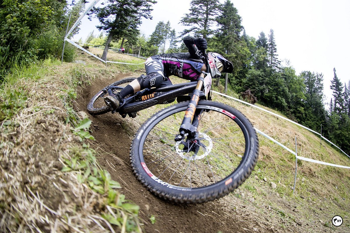

Die Bilanz auf ihrem neuen Arbeitsgerät bisher: Drei Weltcup-Siege in Val di Sole, Mont-Sainte-Anne und Leogang sowie ein zweiter Platz in Andorra
# Die Bilanz auf ihrem neuen Arbeitsgerät bisher: Drei Weltcup-Siege in Val di Sole, Mont-Sainte-Anne und Leogang sowie ein zweiter Platz in Andorra - doch nicht nur die Ergebnisse, sondern auch ihr Rad kann sich durchaus sehen lassen!

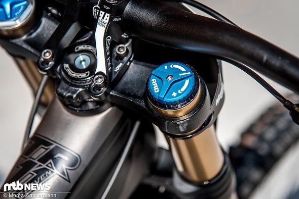

Ganz schön RAD
# Ganz schön RAD - im Inneren der Fox 40-Federgabel kommt eine spezielle Dämpfungseinheit zum Einsatz.

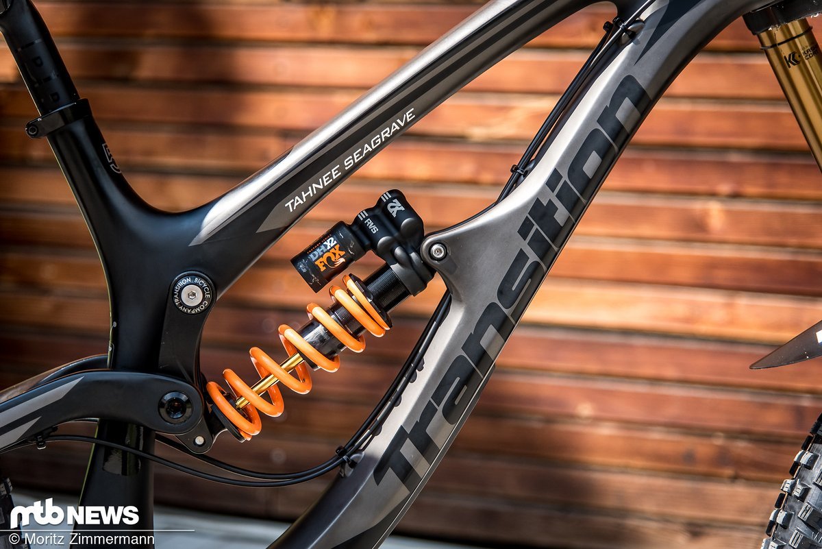

Coil statt Luft
# Coil statt Luft - der Rahmen ist sehr progressiv und eignet sich daher gut für einen Coil-Dämpfer.

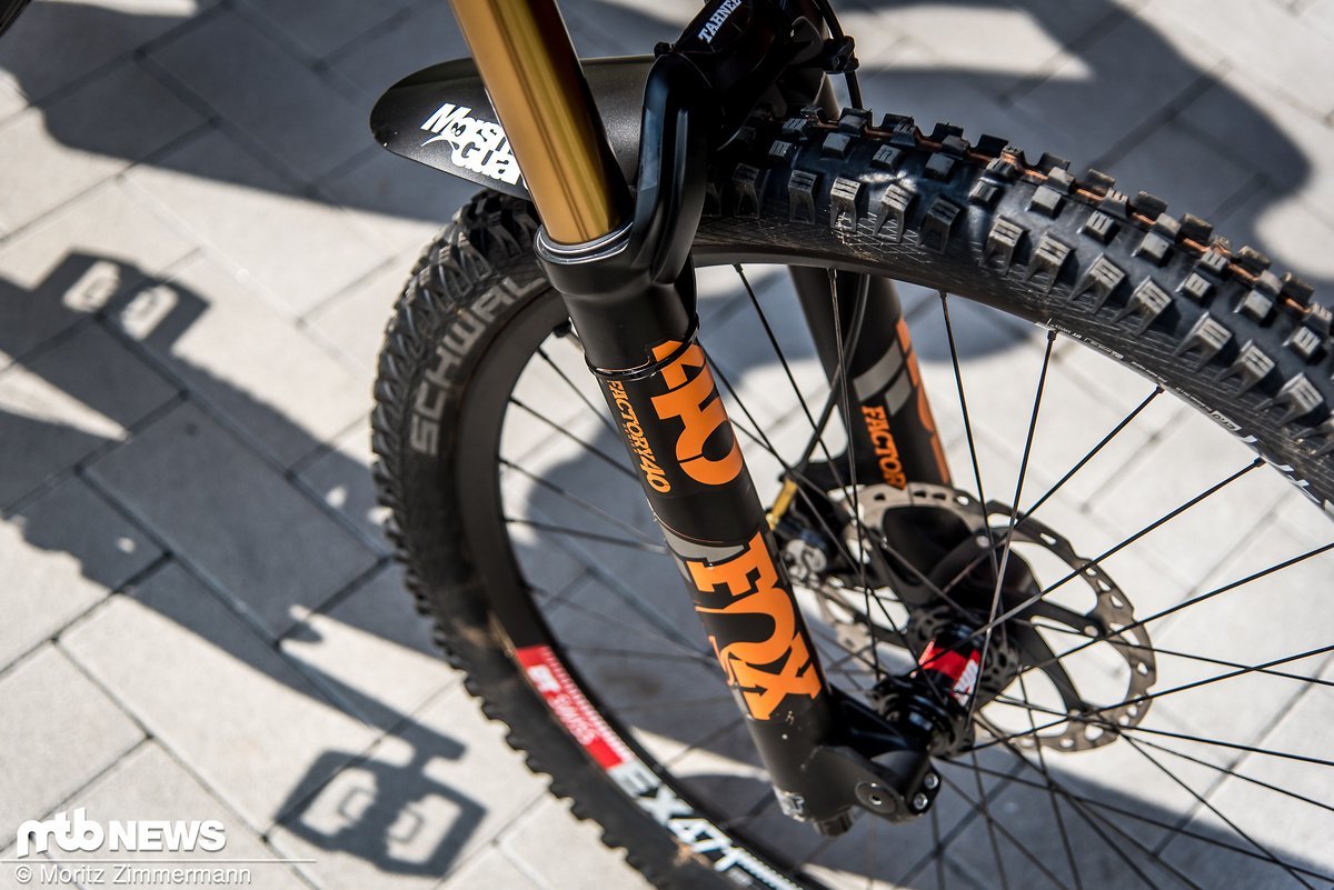

Die Fox 40-Federgabel am Transition TR11 von Tahnée Seagrave entspricht auf den ersten Blick der Serienversion – die Engländerin fährt jedoch eine spezielle RAD-Kartusche in der Fox 40, die die reguläre Dämpfungseinheit ersetzt. Was genau im Inneren vorgeht, ist aktuell ein Geheimnis. Auffällig ist jedoch, dass sich Druckstufe und Zugstufe jeweils mit einem Knopf einstellen lassen. Eine Unterteilung in High- und Low Speed scheint es an der Federgabel nicht zu geben. Die Einstellungen an Tahnées Federgabel verändern sich ohnehin nur wenig. Für die sehr steile Weltcup-Strecke in Val di Sole hat die Engländerin den Luftdruck in der Federgabel auf 64 psi erhöht, damit das Rad vorne höher im Federweg steht. Insgesamt ist die Fox 40 RAD-Federgabel an Tahnée Seagraves Transition TR11 für ihr Körpergewicht von aktuell 64 kg eher schnell und eher straff. 4 Volumenspacer im Inneren der Federgabel sorgen für die nötige Progression.
# Die Fox 40-Federgabel ist für ihr Gewicht insgesamt eher straff und schnell abgestimmt - für die harte Strecke in Val di Sole hat Tahnée den Luftdruck auf 64 psi erhöht. Im Inneren sorgen 4 Volumenspacer für die nötige Progression.
# Die Einstellungen am Fox DHX2-Dämpfer wurden alle schon vor der Saison in Zusammenarbeit mit Fox festgelegt - je nach Strecke fährt Tahnée eine 450 lbs oder eine 475 lbs-Feder und verändert ihr Grund-Setup nur minimal. Wenn, dann passt sie vor allem den Rebound an.

In Zeiten von Carbon-Laufrädern, die mit zuverlässiger Regelmäßigkeit für diverse Negativschlagzeilen sorgen, setzt Tahnée Seagrave an ihrem Arbeitsgerät auf Aluminium-Laufrädern mit ganz regulären DT Swiss EX 471-Felgen. Diese bietet eine Innenweite von 25 mm und ist trotz des relativ geringen Gewichts von 500 Gramm für die 27,5″-Ausführung mehr als stabil – das hat nicht zuletzt Aaron Gwin vor einigen Jahren in Leogang eindrucksvoll unter Beweis gestellt, als ihm im Finale der Reifen von der Felge gesprungen ist und einen Großteil der Strecke auf der Felge zurückgelegt hat. Eingespeicht sind die Laufräder mit besonders leichten DT Swiss Aerolite-Speichen, die die Felgen mit den dazu passenden DT Swiss 240-Naben verbinden.
Bei nahezu allen Streckenbedingungen setzt Tahnée Seagrave auf die magischen Grip-Kräfte der Schwalbe Magic Mary mit neuem Addix-Compound. Im Gegensatz zu den meisten anderen Weltcup-Fahrern bevorzugt sie jedoch die Addix Soft-Ausführung – und nicht die noch weichere Ultra Soft-Variante, die eigentlich für den Downhill-Einsatz prädestiniert ist. Die Soft-Variante mit orangenem Streifen auf der Lauffläche rollt etwas schneller und bietet durch die geringere Dämpfung mehr Feedback vom Untergrund – ein Gefühl, das die Britin bevorzugt.
# Tahnée Seagrave fährt an ihrem Transition TR11 die Addix Soft-Ausführung der Schwalbe Magic Mary-Reifen - diese rollen schneller und bieten mehr Feedback vom Untergrund als die Ultra Soft-Variante.
tahnee-seagrave-bike-check-5549
# tahnee-seagrave-bike-check-5549
tahnee-seagrave-bike-check-5544
# tahnee-seagrave-bike-check-5544
# Das Schwalbe Procore-System im Inneren des Hinterreifens hat Tahnée den Sieg gerettet - trotz Panne im Rennlauf konnte sie in Italien den Sieg einfahren. Der Luftdruck bewegt sich zwischen 1,35 und 1,7 Bar.
Während das Vorderrad mit einem regulären Tubeless-Setup aufgebaut ist, kommt im Hinterrad an Tahnée Seagraves Transition TR11 das Schwalbe Procore-Schutzsystem zum Einsatz. In Val di Sole sollte sich das als mehr als sinnvolle Entscheidung herausstellen: Trotz eines Defekts am Hinterreifen konnte Tahnée dank Procore ihren Rennlauf beenden und sich den Sieg vor Myriam Nicole und Tracey Hannah sichern. Je nach Strecke und Bedingungen verändern sich die Luftdrücke im Inneren der Reifen relativ stark und bewegen sich in einem Bereich zwischen 20 und 25 psi (1,35 bis 1,7 Bar). Die genauen Angaben sind ein Betriebsgeheimnis, das wir Tahnées Mechaniker Matt Allingham nicht entlocken konnten.
# Für knackige Gangwechsel sorgt ein Shimano Saint-Schaltwerk.
# Die Shimano Ultegra-Kassette stammt eigentlich aus dem Rennrad-Bereich und wurde auf 8 Gänge runtergekürzt.
Auch der Antrieb stammt aus dem Hause Shimano: Hier kommt ein Mix aus für den Downhill-Einsatz konzipierten Saint-Produkten und den eigentlich Rennrad-spezifischen Ultegra-Komponenten zum Einsatz. Das 36 Zähne große Kettenblatt wird von einer Shimano Saint-Kettenführung mit Bash Guard geschützt, geschaltet wird ebenfalls mit einem Saint-Schaltwerk. Kette und Kassette stammen jedoch aus der Ultegra-Rennradgruppe. Für die nötige Bandbreite sorgt eine 10-fache Shimano Ultegra-Kassette, bei der die beiden größten Ritzel jedoch abgefeilt wurden. Das Resultat ist eine sehr leichte 8-fach-Kassette mit einer Abstufung von 11 bis 21 Zähnen. Zuständig für die Kraftübertragung aus Tahnées Beinen auf die Strecke sind Shimano Saint-Kurbeln und Crankbrothers Mallet DH-Pedale. Diese kommen mit Traction Pads, die sich in der Höhe anpassen lassen. Hier verwendet die Britin die 2 mm hohe Variante und hat dafür die Pins fast komplett reingedreht.

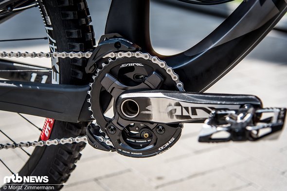

Eine Shimano Saint-Kettenführung schützt das 36 Zähne große Kettenblatt
# Eine Shimano Saint-Kettenführung schützt das 36 Zähne große Kettenblatt - und sorgt dafür, dass die Kette nicht abspringt.
# An den Crankbrothers Mallet DH-Pedalen kommen 2 mm hohe Traction Pads zum Einsatz - die Pins sind fast komplett reingedreht.

  1. Zumal mit Procore letztes Jahr etliche Fahrer in ihren Rennläufen Platten hatten, braucht kein Mensch
  2. benutzerbild
    JDEM
    dabei seit 10/2002
    Procore hat den Sieg gerettet... Alles klar ! smilie
    Scheint so, dass ohne Doppelkammersystem nichts mehr möglich ist.
    Im Ziel war der Reifen letztendlich platt, aber dank Procore zieht es das Teil nicht von der Felge.
    Procore kann man selbstverständlich auch zerstören, ab gewissen Einschlägen bringt das auch nix mehr, aber soweit muss man es erstmal schaffen ;-)
