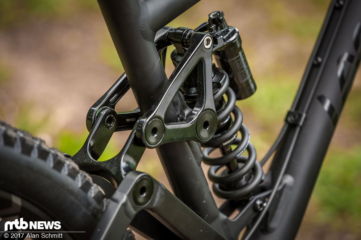

Wer Last kennt, weiß, dass hier wirkliche Fahrrad-Nerds am Werk sind. Dies spiegelt sich in allen Facetten wider: Sei es in einer riesigen Auflistung an technischen Daten auf der Webseite oder den cleveren Rahmendetails am Last Clay. Bei der Post Mount-Bremsaufnahme wird zum Beispiel zur Gewichtsersparnis ein Gewinde in den Rahmen geschnitten. Kommt es hier im schlechtesten Fall mal zu einem Schaden, ist der Hinterbau trotzdem kein Fall fürs Altmetall. Der Bereich unter den Post Mount-Sockeln ist so ausgeformt, dass zylindrische Gewindeeinsätze verwendet werden können. So kann der Rahmen mit längeren Schrauben und den Gewindeeinsätzen weiter verwendet werden.
An den Lagern sieht man: Bei Last wird lieber gefahren als geschraubt.
An den Lagern sieht man: Bei Last wird lieber gefahren als geschraubt, denn große Endurobearings-Lager sollen für eine lange Lebensdauer sorgen. Bei den weiteren Standards beugt man sich nur bedingt dem Aktuellsten. Während am Hinterbau der Boost 148 x 12 mm Standard zum Einsatz kommt (optional mit Unterlegscheiben auch 142 x 12 mm) und man am Dämpfer auf Metric-Einbaumaße setzt, wird am Tretlager ein bewährtes 73 mm BSA-Gewinde verwendet. Wer gerne ohne Rucksack unterwegs ist, kann in den Rahmengrößen M–XL uneingeschränkt einen Flaschenhalter montieren. Bei Größe S ist die Trinkflaschen-Mitnahme durch die Dämpferwahl und die Größe der Flasche begrenzt: Bei Dämpfern mit Ausgleichsbehälter kann nur noch eine kleine Flasche mitgeführt werden.
Auf den ersten Blick wirkt das Sattelrohr relativ lang. Hier kann jedoch individuell nachgebessert werden, denn das Rohr kann beim XL-Rahmen unter Verwendung der serienmäßig verbauten Sattelklemme um etwa 20 mm gekürzt werden. Dadurch können auch kleinere Fahrer auf den größeren Rahmen umsteigen – dies bietet Last den geneigten Kunden nach Absprache sogar im Vorfeld an.

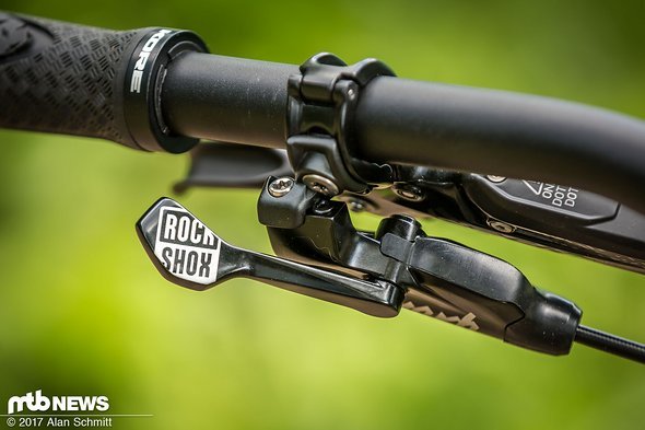

Unser Testmuster entsprach nicht ganz der Serienausstattung. Warum? Last bietet Kunden an, die Ausstattung nach den eigenen Wünschen anzupassen – vorausgesetzt es handelt sich um Anbauteile, die innerhalb des restlichen Produktportfolios angeboten werden.
Somit war bei uns an der Front eine RockShox Pike mit 160 mm Federweg verbaut. Gebremst wurde mit den neuen Code-Bremsen mit metallischen Belägen aus dem Hause SRAM, beschleunigt mit dem GX Eagle-Antrieb des gleichen Herstellers. Das Heck wurde wahlweise von einem RockShox Super Deluxe RC3 oder einem Super Deluxe Coil RCT-Dämpfer gebändigt. Auch bei den Reifen setzten wir auf einen alten Bekannten – hier war der Maxxis Minion DHR II in EXO-Ausführung verbaut.

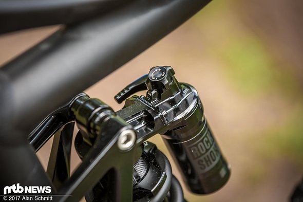

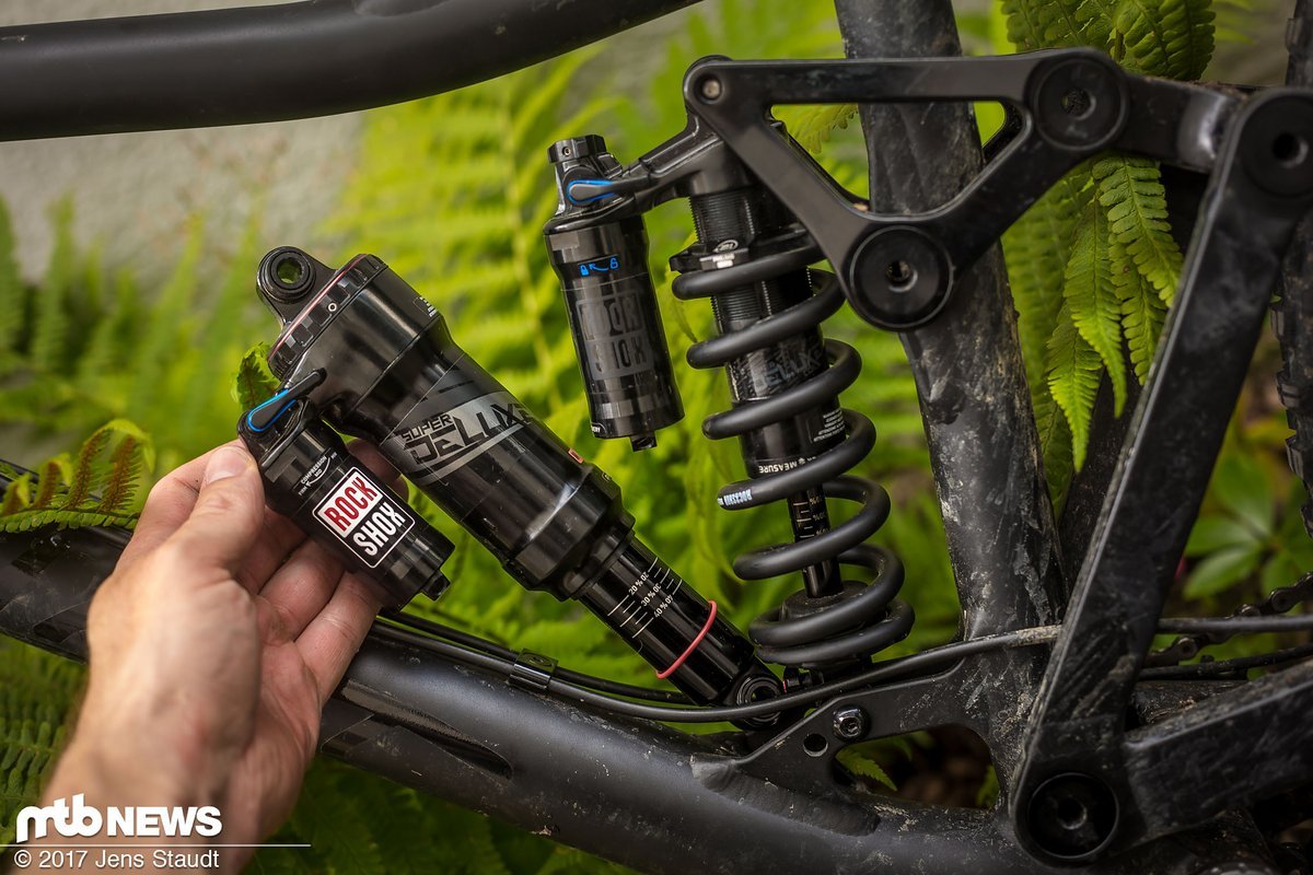

Die beiden mitgelieferten Luft- und Stahlfeder-Dämpfer verfügten jeweils über den bekannten dreistufigen Hebel, um das Heck komplett ruhig zu stellen. Mit der Stahlfedervariante des Dämpfers griffen wir etwas öfters nach unten, um komplett Ruhe zu schaffen, dann marschierte das Last auch steile Rampen recht entspannt nach oben. Benötigt es auf Singletrail-Uphills etwas direkteren Vortrieb, bieten die Dämpfer im mittleren Modus eine Plattform, die Wippen auf ein angenehmes Minimum beschränkt. Technische Anstiege werden durch die kraftsparende Sitzposition ein gutes Stück erleichtert – das Last Clay bereitet bergauf durchaus Spaß.

Stahl oder Luft?
Manchmal hat man das Gefühl, dass es sich bei dieser Fragestellung schon fast um etwas Religiöses handelt. Explizite Gründe, warum man dem einen oder dem anderen den Vorzug gibt, kann einem der jeweilige Verfechter zumeist nicht ganz klar darstellen.
Im Last Clay lässt sich zu beiden Varianten eine recht klare Empfehlung treffen:
- Wer auf das letzte Quäntchen Traktion und Ansprechverhalten steht und nicht das eine Mal ohne Rucksack und das nächste Mal mit 15 kg auf dem Buckel loszieht, wird den RockShox Super Deluxe Coil-Dämpfer lieben. Aktiven Fahrern bietet er zudem eine extern einstellbare Low-Speed-Druckstufe zusätzlich zum Lockout-Hebel.
- Wer gerne mal, je nach Strecke oder Zuladung, schnelle Anpassungen am Sag machen möchte, mehr Lebendigkeit im Fahrwerk schätzt und gerne eine sehr hohe Progression am Heck hat, sollte sich in Richtung Luftdämpfer orientieren.
Progression bietet der Rahmen auch für den Stahlfederdämpfer genügend. Dadurch sollte man selbst mit diesem Dämpfer selten einen harten Durchschlag spüren, der daran erinnert, dass man nur auf 140 mm unterwegs ist.
