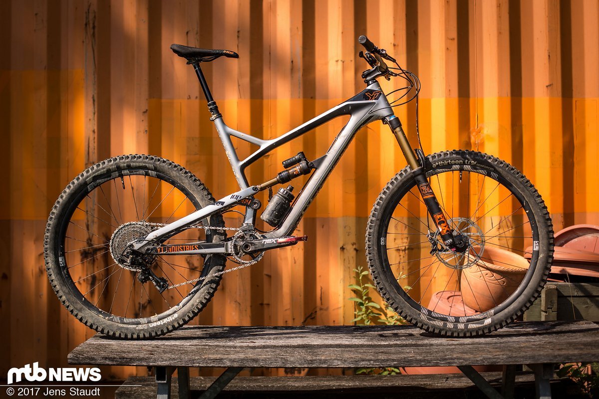

YT Jeffsy 27 im Test: Nach der Bergziege Capra folgte der erste 29er vom deutschen Versender YT Industries. Das Jeffsy war geboren und dank einer gelungenen Werbekampagne in aller Munde. Dieses Frühjahr folgte der kleine und gleichzeitig große Bruder: Kleinere Laufräder, aber mehr Federweg. Die Spitzenvariante kommt mit 160 mm am Heck ins Haus und liegt damit dem Capra überraschend nahe. Hat sich YT mit dem Jeffsy 27 Konkurrenz im eigenen Stall geschaffen und spielt die Größe der Laufräder, wie YT behauptet, wirklich keine große Rolle? Wir haben den neuesten Wurf aus Forchheim ausprobiert – hier ist der Test.
YT Jeffsy 27 – kurz & knapp
“Mit seinem herausragenden Vortrieb bringt dich Jeffsy locker jeden Anstieg hoch. Bergab ist Jeffsy eine absolute Maschine auf dem Trail, die jede Menge Gravity-Potential in sich trägt und ganz einfach derbe abgeht.” – YT Industries
Mit dem Jeffsy 27 soll es laut YT bergauf und bergab unproblematisch zugehen – Das Bike soll der ideale Begleiter für Touren bis hin zu verblockten Trails sein. Für den harten Einsatz und den regelmäßigen Bikepark Besuch eignet sich jedoch, laut YT Industries, Jeffsys großer Bruder Capra besser.
  • Laufradgröße: 27,5″
  • Federweg hinten: 160 mm
  • Carbonrahmen
  • V4L-Hinterbau
  • Innenverlegte Züge
  • Trinkflaschenhalter
  • Ausstattungsvarianten: 4 Carbon, 2 Alu
  • Größen: S, M, L, XL (getestet)
Preis: 4.499 € (UVP) | Bikemarkt: YT Industries Jeffsy 27 Pro Race kaufen

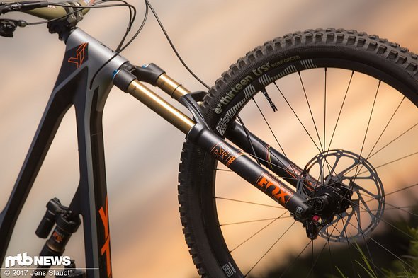

Fast schon schmächtig im Vergleich mit dem Rahmen
# Fast schon schmächtig im Vergleich mit dem Rahmen - Die Fox 34 kommt etwas dünn daher und erstaunlicherweise nicht in Boost wie das Heck

Wir haben das Jeffsy in der CF Pro Race Ausstattung getestet. Die Topversion ist die einzige der Jeffsy Reihe mit 160 mm Federweg.
Ausstattung zum Ausklappen
ModellJEFFSY CF Pro RaceJEFFSY CF ProJEFFSY CF OneJEFFSY CF TwoJEFFSY AL OneJEFFSY AL Two
FedergabelFox 34 Float FactoryFox 34 Performance EliteRock Shox Pike RCT3Rock Shox Pike RCT3Rock Shox Pike RCRock Shox Pike RC
DämpferFox Float X FactoryFox Float DPS Performance EliteRock Shox Deluxe RT3Rock Shox Deluxe RT3Rock Shox Deluxe RTRock Shox Deluxe R
Federweg v/h160mm / 160mm150mm / 150mm150mm / 150mm150mm / 150mm150mm / 150mm150mm / 150mm
KurbelgarniturRace Face Next SLSRAM X01 EagleRace Face TurbineRace Face TurbineRace Face TurbineRace Face Aeffect SL
SchaltwerkSRAM X01SRAM X01 EagleSRAM X1Shimano XTSRAM X1SRAM GX
LaufräderE.13 TRSr SLE.13 TRS+E.13 TRSE.13 TRSDT Swiss M1900 SPLINEDT Swiss M1900 SPLINE
Reifen v/hE.13 TRSr/ E.13 TRS+Maxxis High Roller 2Maxxis High Roller 2Maxxis High Roller 2Maxxis High Roller 2Maxxis High Roller 2
VorbauRenthal Apex 35Race Face Turbine 35Race Face Turbine 35Race Face Turbine 35Race Face Turbine 35Race Face Aeffect
LenkerRenthal Fatbar Carbon 35Race Face SixC 35Race Face Turbine 35Race Face Turbine 35Race Face Turbine 35Race Face Aeffect
BremseSRAM Guide UltimateSRAM Guide RSCSRAM Guide RSSRAM Guide RSSRAM Guide RSSRAM Guide R

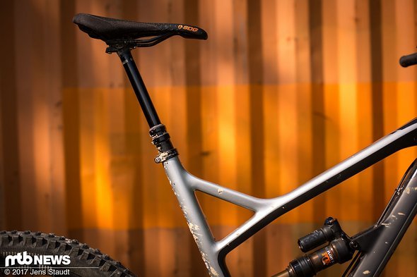

SattelstützeRock Shox Reverb StealthRace Face TurbineRace Face TurbineRock Shox Reverb StealthE.13 Dropper PostRock Shox Reverb Stealth
Gewicht*12,4 kg12,6 kg12,9 kg13,3 kg13,5 kg13,9 kg
Preis4.499 EUR3.999 EUR3.399 EUR3.399 EUR2.599 EUR2.099 EUR

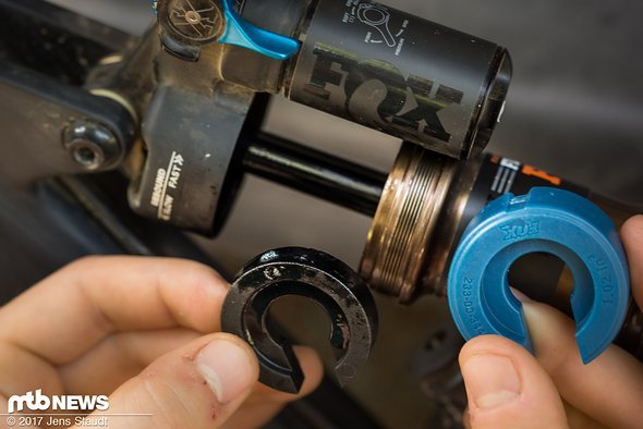

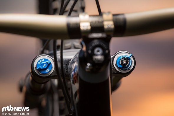

Mehr Gegenhalt in der Fox 34
# Mehr Gegenhalt in der Fox 34 - Da die 34 nur bedingt Einflussnahme auf die Dämpfung bei harten Schlägen bietet, sollte man mit Luftdruck und Volumenspacern arbeiten
Links der Spacer ab Werk, rechts für die Kantenklatscher
# Links der Spacer ab Werk, rechts für die Kantenklatscher - Spacer ganz raus und weniger Sag oder größeren Spacer rein und den Federweg nur sehr selten nutzen. Beides geht.
Der “Eigentlich wollte ich ja ein Race-Enduro”-Typ
Nimm den Volumenspacer am Dämpfer raus (in der Gabel drinlassen!) und reduziere den Sag auf 15 %. Das Fahrwerk wird so stramm genug, um deinen fahrerischen Input direkt umzusetzen. Zudem wirst du, solange du keine Huck-to-Flat-Aktionen bringst, dennoch effizient den Federweg ausnutzen.

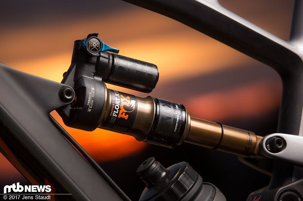

Aktive Fahrer auch gerne im mittleren Modus
# Aktive Fahrer auch gerne im mittleren Modus - der offene Modus ist an Jeffsys Fox Float X sehr plüschig gehalten

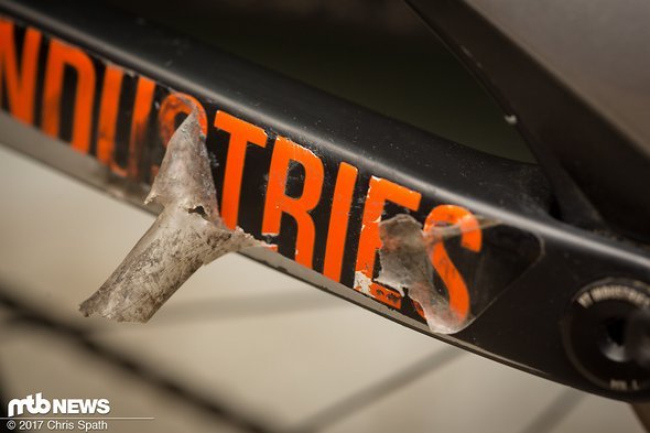

Abgesehen vom Durchstich im Reifen hatten manche Fahrer etwas Platzprobleme mit ihren Füßen. Wer große Latschen sein eigen nennt, sollte den Hinterbau abkleben, um mit schleifende Fersen den Lack nicht abzureiben.
Entenfüße aufgepasst!
# Entenfüße aufgepasst! - Der Hinterbau lud bei mehreren Testern zum Kontakt der Fersen ein
Schutzfolie ist ab Werk platziert...
# Schutzfolie ist ab Werk platziert... - ...diese sollte man aber regelmäßig überprüfen, um den Lack darunter nicht abzureiben
Test-Fazit zum YT Jeffsy 27
Jeffsy 29, Jeffsy 27, Capra, Tues – so lautet die Kategorisierungsleiter von YT. Passend, wie wir finden! Trotz der ähnlichen Federwegsklasse ist es kaum mit dem Capra vergleichbar: So bietet das YT Jeffsy 27 mehr Allrounder-Qualitäten und je nach Abstimmung mehr Komfort auf längeren Ausfahrten, deren Fokus im Bereich Trail liegen. Hier punktet es mit einem spritzigen Fahrverhalten, einer einfach zu handhabenden Geometrie und nicht zuletzt mit einer hochwertigen Ausstattung, welche vor allem den Geldbeutel von Carbonfans schont.
Stärken
  • Gewicht
  • Viel Carbon fürs Geld
Schwächen
  • Sitzwinkel für Leute ab 1,90 m sehr flach
  • Sitzrohr gemessen an der Gesamtlänge hoch
  • Fox 34 etwas unterdimensioniert im Zusammenspiel mit den restlichen Komponenten
Schnelles Trailbike mit Reserven
