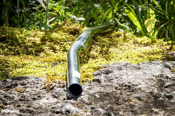

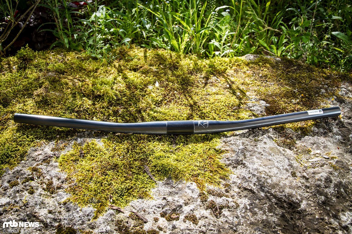

Vorgestellt!: bike ahead composites THEflatbar
Gewichtsbewusste Rennfahrer sind die direkte Zielgruppe für den bike ahead composites THEflatbar. Der kraftflussgerecht gestaltete Carbon-Lenker kommt im leichten 3K-Finish oder mit UD-Oberfläche und wirkt beim Auspacken perfekt verarbeitet. Eine kleine Bedienungsanleitung liegt bei und weist auf die wichtigen Rahmenbedingungen der Montage hin, die für einen nur knapp über 100 g leichten Lenker zu beachten sind. So dürfen keine Lenkerhörnchen montiert werden, die Klemmschrauben an Griffen, Schalt- und Bremshebeln dürfen mit maximal 1,5 Nm angezogen werden, an der Vorbauklemmung sollen es maximal 3,0 Nm sein.

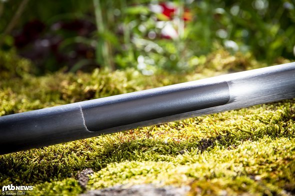

Die NSA-Einlage soll Klemmkräfte reduzieren
Um diese niedrigen Werte zu ermöglichen, hat man sich bei bike ahead composites etwas einfallen lassen. So wurde die hauseigene NSA-Technologie entwickelt. Hier geht es nicht um Spionage – NSA steht für no-slip-application. Das Ziel ist eine erhöhte Haftung bei niedriger Klemmkraft. Aus diesem Grund ist zu beachten, dass auf den NSA-Klemmflächen keinerlei Montagepaste verwendet werden darf.

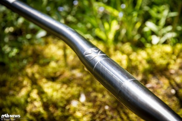

Der bike ahead composites THEflatbar ist in drei verschiedenen Ausführungen erhältlich
# Der bike ahead composites THEflatbar ist in drei verschiedenen Ausführungen erhältlich - außerdem verfügbar sind der THEriser mit 15 mm Rise und eine spezielle Version des THEflatbar für Shimano Di2-Schaltungen.
Ein besonderes Feature der bike ahead composites-Lenker ist die NSA-Technologie
# Ein besonderes Feature der bike ahead composites-Lenker ist die NSA-Technologie - die Gummierung in den Klemmbereichen sorgt für eine erhöhte Haftung bei niedriger Klemmkraft.
Der bike ahead composites THEflatbar hat einen Upsweep von 0°
# Der bike ahead composites THEflatbar hat einen Upsweep von 0° - wenn man ihn "auf Kopf" montiert, ergibt das einen Rise von -9,5 mm. Das ist praktisch für Fahrer, denen die Front ihres Bikes zu hoch ist.
Technische Daten
bike ahead composites bietet den THEflatbar in drei Ausführungen an: mit 8,5° (unser Testmodell), 10° und 13° Biegung nach hinten. Eine besondere Ausführung des THEflatbar ist die Di2-Variante. Hier finden sich im Lenker integriert dünne Kanäle, durch die die Leitungen der elektronischen Shimano-Schaltung geführt werden können. Sehr sauber und schön – wenn auch noch selten.
Herstellerbike ahead composites
ProduktTHEflatbarTHEriserTHE Di2
Biegung nach hinten (backsweep)8,5° / 10° / 13°8,5°8,5°
Gewicht (± 5%)8,5°: 109 - 119 g
10°: 115 - 129 g
13°: 115 - 135 g
740 mm: 129 g
760 mm: 141 g
800 mm: 159 g
119 - 129 g
Breite8,5°: 720 mm
10° / 13°: 750 mm
(kürzbar bis 640 mm)
740 mm / 760 mm / 800 mm
(kürzbar bis 740 mm)
740 mm
Aufbiegung (upsweep)
Überhöhung (Rise)0 mm / -9,5 mm15 mm0 mm
OberflächeUD
3K seidenglanz
UD
3K seidenglanz
UD seidenglanz
Preis (UVP)229 €239 €249 €
Gemessen:
127,76 g ?
Abweichung:
+6,76 g (+5,59 %) ?
Jetzt eigene Messung Jetzt eigene Messung hochladen!
bike ahead composites gibt den 720 mm breiten THEflatbar mit einem Gewicht von 109 bis 119 g an. Diese Streuung kommt neben einer natürlichen Serienstreuung auch durch die verschiedenen Oberflächen zustande: so ist die UD-Ausführung aufgrund der anderen Deckschicht in aller Regel schwerer. Die breiten Lenker wiegen zwischen 115 und 135 g und gehören damit zu den leichtesten Lenkern auf dem Markt. Es gibt noch leichtere Lenker für den XC-Einsatz, doch legt man in Veitshöchheim großen Wert darauf, dass die Produkte voll alltagstauglich sind. So gibt es außer der Gewichtsbeschränkung von 95 kg (Fahrer + Gepäck) keine Einschränkungen. Verschiedene Messungen von Benutzern und der Redaktion in der MTB-News.de-Gewichtsdatenbank zeigen: der bike ahead composites THEflatbar liegt im Rahmen der angegebenen Serienstreuung von 5 %; die Abweichungen innerhalb der Messungen sind niedrig.

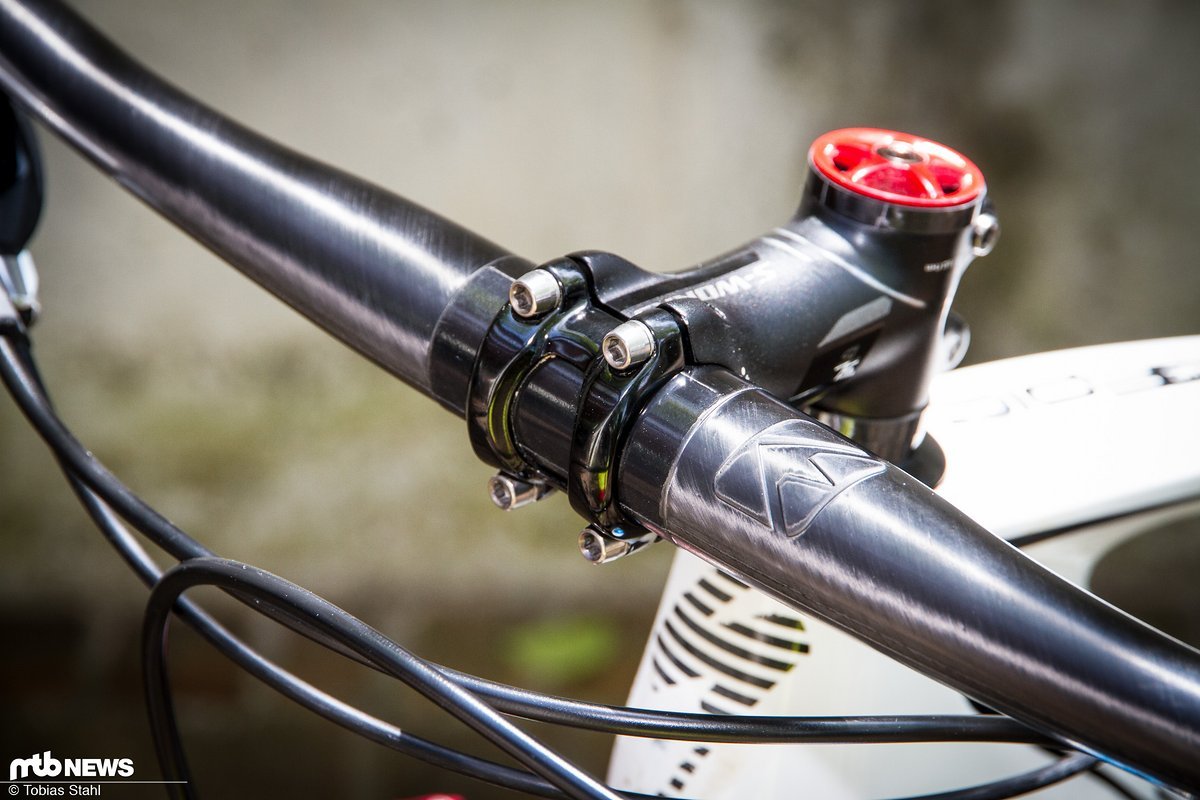

Für den Test haben wir den THEflatbar an einem Specialized S-Works-Vorbau montiert
# Für den Test haben wir den THEflatbar an einem Specialized S-Works-Vorbau montiert - dabei hätten wir uns eine kleine Markierung zur richtigen Positionierung des Lenkers gewünscht. So muss der Zollstock herhalten.
Auf dem Trail
In unserem Praxiseinsatz haben wir den bike ahead composites THEflatbar an einem Specialized S-Works Vorbaus montiert und die geforderten Drehmomente penibel eingehalten. Obwohl der Vorbau ein höheres Drehmoment vertragen würde, funktionierte die Klemmung über die NSA-Oberflächen problemlos und zuverlässig. Die konventionelle Geometrie (0° Up-, 8,5° Back-Sweep) liegt gut in der Hand und die trotz steifer Kohlefasern angenehme Eigendämpfung des Lenkers sorgt für einen guten Fahrkomfort. Praktisch an den 0° Upsweep ist außerdem, dass der THEflatbar auch „auf Kopf“ montiert werden kann. So ergibt sich nicht mehr ein Rise von 0 mm, sondern einer von -9,5 mm – praktisch für Fahrer, denen die Front ihres Bikes zu hoch ist. Nach einem guten Jahr Praxistest inklusive Ausflügen in ruppiges Gelände können wir ruhigen Gewissens sagen, dass der bike ahead composites THEflatbar rundum sorglos und empfehlenswert ist.

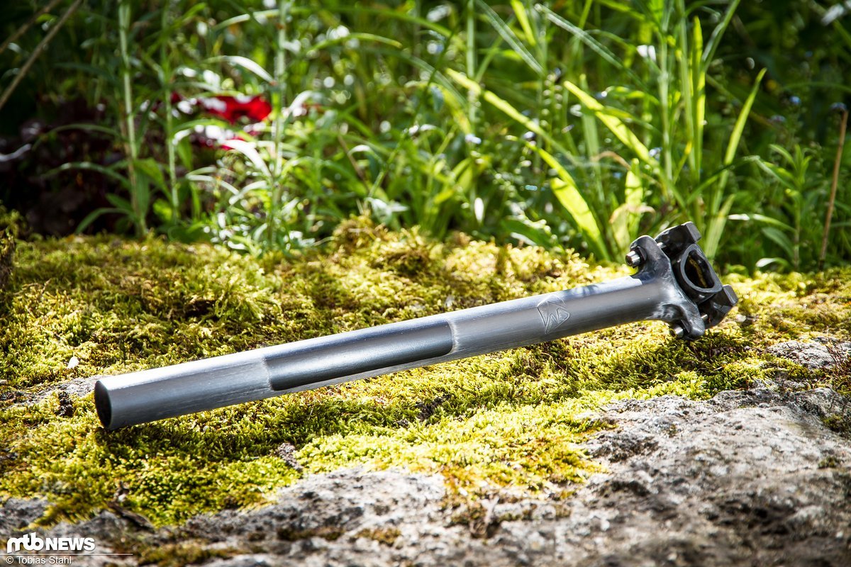

Vorgestellt!: bike ahead composites THEseatpost

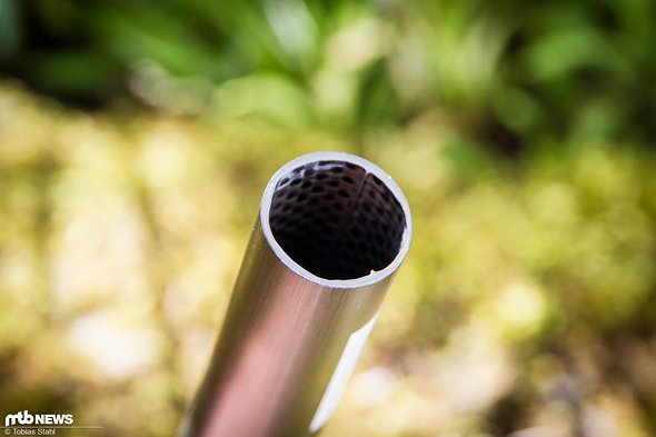

Abgesehen von den Schrauben und Gewindebolzen ist die komplette Stütze aus Carbon gefertigt
Passend zum leichten Lenker bietet bike ahead composites mit der THEseatpost auch eine leichte Sattelstütze an, die vollständig aus Carbon gefertigt ist. Auch hier findet sich im Klemmbereich die spezielle NSA-Technologie zur Reduzierung der erforderlichen Klemmkräfte. Gleichzeitig soll die dämpfende Einlage aus NBR Kautschuk dafür sorgen, dass die THEseatpost keinerlei Geräusche im Sattelrohr verursacht – ein Knacken an der Stützenklemmung soll effektiv verhindert werden können. Besonders stolz ist man bei bike ahead composites auch darauf, dass die obere Klemmplatte am Stützenkopf anders als bei vielen anderen Sattelstützen ebenfalls aus leichter Kohlefaser gefertigt ist. Titanschrauben und Tonnenmuttern komplettieren das edle Bild.

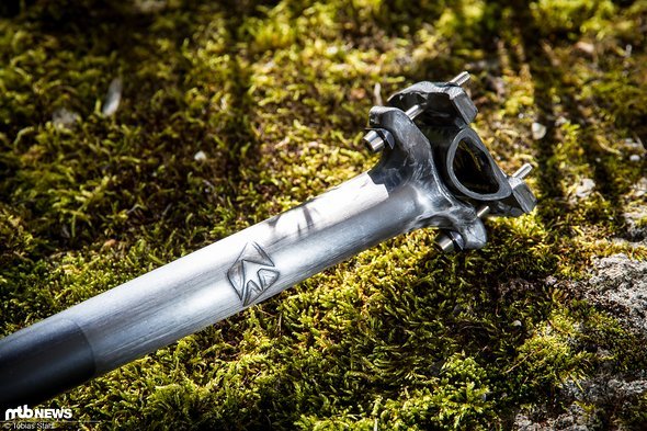

Die bike ahead composites THEseatpost ist vollständig aus Carbon gefertigt
# Die bike ahead composites THEseatpost ist vollständig aus Carbon gefertigt - selbst die obere Klemmplatte am Stützkopf besteht aus leichter Kohlefaser. Erhältlich ist die Sattelstütze in drei Durchmessern und jeweils drei Längen.

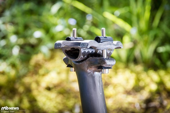

Die 2-Schrauben-Klemmung hat sich bewährt und ermöglicht eine leichte und sichere Montage des Sattels
# Die 2-Schrauben-Klemmung hat sich bewährt und ermöglicht eine leichte und sichere Montage des Sattels - anders als bei früheren Versionen ist die obere Klemmplatte einteilig ausgeführt. Die Schrauben bestehen aus Titan.
Belastungsgerechte Auslegung der Faserverlegung an der Stütze
# Belastungsgerechte Auslegung der Faserverlegung an der Stütze - die zwei kleinen Nasen oben und unten rechts sind Spuren des Fertigungswerkzeuges
Technische Daten
Am Kopf der bike ahead composites THEseatpost setzt die bayrische Firma auf eine konventionelle 2-Schrauben-Klemmung, über die präzise der Winkel des Sattels eingestellt werden kann. Zum stolzen Preis von 299 € gibt es die Stütze in den drei Durchmessern 27,2 mm, 30,9 mm und 31,6 mm zu kaufen. Die Gewichte reichen von 112 g (270 x 27,2 mm) bis 145 g (400 mm x 31,6 mm). Optional gibt es die bike ahead composites THEseatpost auch in einer Ausführung mit 15 mm Setback. Wie auch beim Lenker kommen diese beeindruckenden technischen Daten nicht ganz ohne Einschränkungen. Das Fahrergewicht inklusive Gepäck ist auf 95 kg beschränkt und die Klemmschrauben dürfen mit maximal 4 Nm angezogen werden.

Ein praktischer Vorteil der seitlichen NSA-Einlagen an der Stütze ist, dass sie als praktische Markierungen für die Versenkung dienen. Diese darf nur innerhalb der Einlagen geklemmt werden – was eine minimale Einstecktiefe von 100 mm bedeutet (270 mm: 80 mm Einstecktiefe) und auch die tiefstmögliche Sattelposition vorgibt. Wer seine Stütze gerne komplett versenken will, schaut hier in die Röhre. Für eine passende Absenkung in technischen Abfahrten ist der Verstellbereich jedoch groß genug gewählt und die drei verfügbaren Längen (270 / 350 / 400 mm) ermöglichen die passende Auswahl beim Kauf. Unsere THEseatpost hatte deutliches Übergewicht – der Vergleich in der MTB-News.de-Gewichtsdatenbank zeigt eine Abweichung von über 11 % gegenüber der Herstellerangabe.
Die NSA-Gummierung soll für niedrige Klemmkräfte und eine knarzfreie Klemmung sorgen
# Die NSA-Gummierung soll für niedrige Klemmkräfte und eine knarzfreie Klemmung sorgen - gleichzeitig markiert sie den freigegebenen Klemmbereich der Stütze
Schönes Detail an der edlen THEseatpost
# Schönes Detail an der edlen THEseatpost - das bike ahead composites-Logo im nicht-klemmbaren Bereich der Stütze.
Auf dem Trail
In der Praxis haben wir auch mit der THEseatpost keinerlei Schwierigkeiten gehabt. Die Einstellung des Sattels erfolgt wie gewohnt und die Klemmung im Sitzrohr funktionierte bei unserem Specialized Epic World Cup-Testbike ohne weitere Schwierigkeiten. So zeigen sich zwar noch einigen Monaten in Betrieb leichte Abdrücke in den NSA-Bereichen, doch sind diese lediglich optischer Natur und haben keinen Einfluss auf die Funktion der Stütze.
