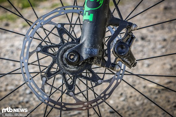

Aufbau
Die SRAM Level Ultimate Bremse, die seit Anfang 2016 auf dem Markt ist, besitzt einige Technologien aus der bewährten Guide-Bremse, meist jedoch in einer leicht abgespeckten Variante. Das Modell besteht aus einem Zwei-Kolben-Bremssattel, der eine sehr gute Bremsleistung generieren soll. Gleichzeitig wurde der Bremshebel im Vergleich zum Vorgängermodell, der XX-Bremse, weiter überarbeitet. Das DirectLink-Hebeldesign soll in Kombination mit einem Drehgrifflager für ein gutes Bremsgefühl beim Biker sorgen und Sicherheit vermitteln. Weitere Features wie die Expandable Bladder aus der Guide-Serie, welche im Hebel Luftbläschen besser regulieren bzw. verringern soll, sind zusätzliche Eigenschaften, mit denen SRAM auftrumpfen will.

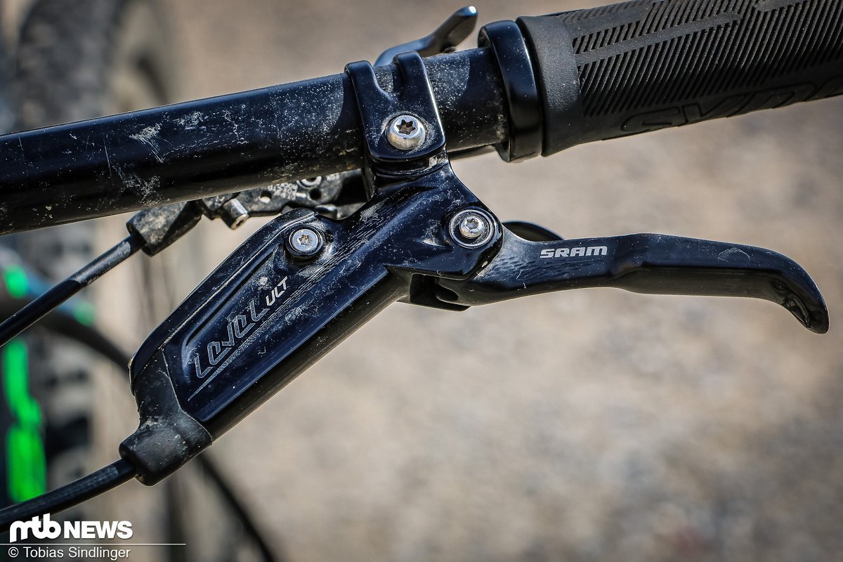

Leicht überarbeiteter Bremsgriff: Die SRAM Level Ultimate kommt mit einem Drehgrifflager daher und ist angenehm zu betätigen
# Leicht überarbeiteter Bremsgriff: Die SRAM Level Ultimate kommt mit einem Drehgrifflager daher und ist angenehm zu betätigen

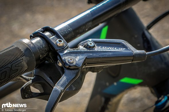

Das neue Bremshebeldesign besitzt eine neue Blasenform, mit der sich Luftbläschen regulieren und verringern lassen sollen
# Das neue Bremshebeldesign besitzt eine neue Blasenform, mit der sich Luftbläschen regulieren und verringern lassen sollen
Schnelles und einfaches Entlüften verspricht die Bleeding Edge-Technologie, ebenfalls von der Guide bekannt: ein spezieller Adapter, der auf der neu entwickelten Entlüftungsöffnung steckt, dichtet das System ab, damit keine Luft in die Bremsleitung dringen kann und gleichzeitig keine Bremsflüssigkeit entweicht. Die Griffweite ist bei der Level Ultimate problemlos verstellbar. Außerdem ist das Modell Matchmaker-kompatibel, sodass sich Bremse, SRAM-Trigger und RockShox-Hebel via Klemmschelle aufgeräumt kombinieren lassen.

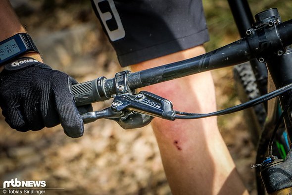

Die Montage der SRAM Level Ultimate Bremse funktionierte problemlos. Selbst das zum Teil sehr mühselige Verlegen der innenliegenden Leitungen funktionierte in unserem Fall zügig und stressfrei. Das neu entwickelte Entlüftungssystem kann überzeugen: Wie vom Hersteller versprochen dichtet der eigens entwickelte Adapter optimal die Entlüftungsöffnung ab, sodass absolut keine Luft in die Leitung eindringen kann. Entlüften leicht gemacht? – Definitiv! Da steht einer ersten Ausfahrt absolut nichts mehr im Wege.
Montage und Entlüften funktionierte bei dem High-End-Produkt einfach und stressfrei
# Montage und Entlüften funktionierte bei dem High-End-Produkt einfach und stressfrei
