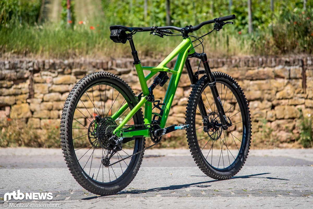

Das Specialized Enduro 29/6Fattie hat 165 mm Federweg am Heck und bietet die Möglichkeit, neben 29"-Laufrädern auch breite 27,5" Plus-Reifen zu fahren
Das Specialized Enduro 29/6Fattie hat 165 mm Federweg am Heck und bietet die Möglichkeit, neben 29"-Laufrädern auch breite 27,5" Plus-Reifen zu fahren - wir haben beide Optionen getestet und das Rad unter anderem eine Woche lang bei der Trans-Provence auf Herz und Nieren geprüft!
# Das Specialized Enduro 29/6Fattie hat 165 mm Federweg am Heck und bietet die Möglichkeit, neben 29"-Laufrädern auch breite 27,5" Plus-Reifen zu fahren - wir haben beide Optionen getestet und das Rad unter anderem eine Woche lang bei der Trans-Provence auf Herz und Nieren geprüft!

Die 165 mm Federweg am Heck werden von einem RockShox Monarch Plus RC3 kontrolliert
# Die 165 mm Federweg am Heck werden von einem RockShox Monarch Plus RC3 kontrolliert

In der Hand
Unser Testrad kam wie oben beschrieben mit der perfekten Ausstattung für ein langes und hartes Enduro-Rennen. Einzig die Reifenkombination aus Specialized Butcher und Hillbilly tauschten wir gegen Schwalbe Hans Dampf und Magic Mary mit pannensicherer Super Gravity-Karkasse. Über das Specialized-eigene SWAT-System am Sattel lassen sich problemlos ein Schlauch und eine CO2-Kartusche befestigen. Zudem hat man dank dem SWAT-Flaschenhalter immer ein praktisches Minitool mit an Board. Weiterhin verbirgt sich im Vorbau ein Ersatz-Kettenschloss. Auf den Kofferraum im Unterrohr muss man an der von uns getesteten Aluminium-Variante des Specialized Enduro-Rahmens jedoch verzichten.
Die Züge am Specialized Enduro 29/6Fattie verlaufen durchweg sauber im Rahmen. Insgesamt überzeugt Specialized mit einer guten Verarbeitungsqualität am schicken Alu-Rahmen. Der auf Haltbarkeit ausgelegte Trans-Provence-Aufbau unseres Specialized Enduro 29/6Fattie hat jedoch auch stattliche 15,3 kg auf die Waage gebracht.
