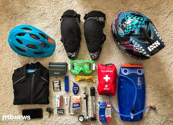

Verstauter Proviant
Janas Gepäck
# Janas Gepäck - Schlüssel und Portmonee-Inhalt finden in der Hose Platz. Bikepark-Gewohnheit!
Sonjas Gepäck
# Sonjas Gepäck - Statt GoPro und Tubeless-Ersatzkit wird hier noch Flickzeug und Druckluftprüfer eingepackt
Für komplette Packliste bitte ausklappen
Immer dabei
  • Trinkblase
  • Regenjacke
  • 1. Hilfe Tasche
  • Ersatzschlauch
  • Minitool
  • Luftpumpe
  • Dämpferpumpe
  • Reifenheber
  • Flickzeug (Tubeless oder Non-Tubeless)
  • Inbusschlüssel für Steckachse
  • Müsliriegel
  • Goggle
  • Handy
  • Knieschoner
  • Halbschalenhelm / Integralhelm (Im Wechsel)
Variables Gepäck
  • Luftdruckprüfer
  • Portemonnaie
  • GoPro Session
  • Ersatzventile
  • C02-Kartusche
  • Taschentücher
  • Kettenschloss
