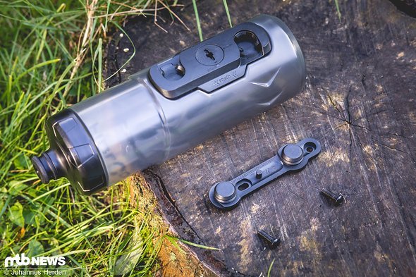

Die Smarte: Fidlock Bottle Twist
Separat lesen? Hier geht es zum Test der Fidlock Bottle Twist Flasche.
Leicht, aber trotzdem mit smarter Technik ausgestattet
# Leicht, aber trotzdem mit smarter Technik ausgestattet - die Fidlock Bottle Twist
Mit Abstand das teuerste Modell im Test, aber dafür auch das mit der aufwändigsten Technik. Fidlock ist in der Bikebranche bislang durch praktische Lösungen im Helmbereich aufgefallen: Hersteller wie O’Neal oder Melon Helmets setzen nicht mehr auf Schnapp-, sondern auf Magnetverschlüsse von Fidlock, die einhändig zu schließen und zu öffnen sind. Die gleiche Idee fließt in die Bottle Twist-Flasche – diese soll mithilfe zweier Magnete halten. Das System hat allerdings seinen Preis: Mit einem Set-UVP von rund 35 € ist die Bottle Twist mit dem aufwendigen Magnetsystem die teuerste Flasche im Test. Es ist jedoch wichtig zu wissen, dass sich die Flasche ohne System für knapp 10 € nachkaufen lässt. Aber die wichtigste Frage: Wie funktioniert das in der Praxis?
Zwei Magnetknöpfe sorgen für eine wortwörtlich (fast) reibungslose Funktion
# Zwei Magnetknöpfe sorgen für eine wortwörtlich (fast) reibungslose Funktion - Flasche in die Nähe halten – klick – Flasche fest

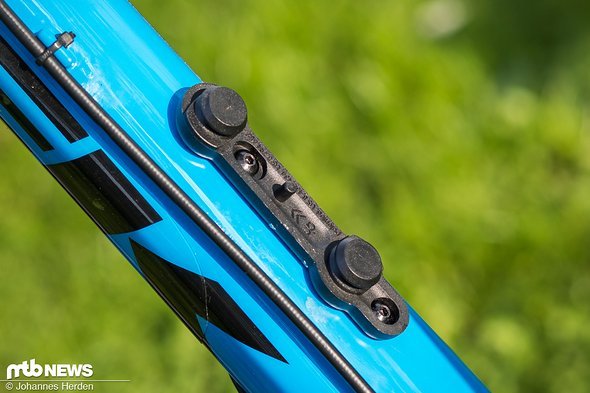

Das Fidlock-System besteht aus der Magnethalterung, zwei Schrauben und der Flasche
# Das Fidlock-System besteht aus der Magnethalterung, zwei Schrauben und der Flasche - Die Magnethalterung an der Flasche ist entnehmbar, Ersatzflaschen kosten 9,99 €
Mit wenigen Handgriffen ist der flache Halter befestigt: Nur ein 3 mm Innensechskantschlüssel wird zur Montage der beiden mitgelieferten Schrauben benötigt. Festschrauben und gut! Dass auch das Einsetzen der Flasche so einfach funktioniert, hätten wir nicht gedacht. Dazu muss man die Flasche nur in die Nähe des Halters halten, schon schnippt sie automatisch hinein und sitzt fest. Das funktioniert blind und blitzschnell, da man sich tatsächlich nur grob orientieren muss, wo sich das Unterrohr befindet – den Rest erledigt die Magnetkraft. Will man die Flasche entnehmen, dreht man sie mit wenig Kraft einige Zentimeter im Uhrzeigersinn und das System öffnet sich. Zu beachten sei allerdings noch: Die Flasche kann nur in eine Richtung entnommen werden, am Unterrohr wird sie nach rechts gelöst. Sobald die Flasche einmal fest ist, kann sie von nichts aus der Ruhe gebracht werden: Die Fidlock Bottle Twist sitzt bei uns in jedem Einsatz fest. Keine weiteren Fragen, euer Ehren!
Die Fidlock-Flasche ist leicht getönt
# Die Fidlock-Flasche ist leicht getönt
Ein nachträglicher Zusatz – mittlerweile wird das Fidlock System standardmäßig mit “Gravity Kit” ausgeliefert – hiermit werden Flaschen, die am Oberrohr hängen, zusätzlich gesichert. Die Info von Fidlock hierzu:
“Das wichtigste Feedback, das wir bekommen haben, war, dass die Flasche zu einem großen Prozentsatz am Mountainbike eingesetzt wird, wo wir auch in beengte Rahmengeometrien passen. Gerade hier haben einige Kunden aber die Flasche hängend montiert. Dies erzeugt naturgemäß sehr starke Kräfte auf die Schweißschnittstelle der Flasche und kann zum Abfallen der Flasche führen. Wir hatten bisher diese Verwendung daher in der Gebrauchsanweisung ausgeschlossen. Mit dem „gravity kit“ – einem umlaufenden Stahlband, das auch extreme Kräfte aufnimmt, ist auch die hängende Montage jetzt möglich.”

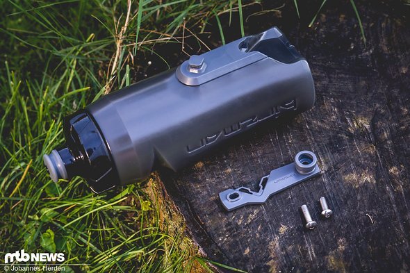

Die Günstige: Birzman BottleCleat
Separat lesen? Hier geht es zum Test der Birzman BottleCleat Flasche.
Die recht stark getönte Birzman-Flasche
# Die recht stark getönte Birzman-Flasche - gibt es aber auch in anderen Farbvarianten
Nachdem wir die fabric-Flasche bereits vor zwei Jahren auf der Eurobike entdeckt hatten, brachte nicht nur Fidlock ein eigenständiges Produkt auf den Markt – auch die taiwanesischen Werkzeug- und Pumpenspezialisten von Birzman haben sich ihre ganz eigenen Gedanken gemacht. Heraus kam das Modell BottleCleat, das quasi einen Hybrid aus beiden bisherigen Systemen darstellt: Ein eindrehbares System, welches dennoch günstiger als das Modell von fabric ist. Der Halter besteht aus einem runden Pin am unteren Ende, oben rastet das Gegenstück an der Flasche in einen quadratischen Mechanismus ein.
Die Birzman-Flasche wird nach unten eingeschoben und dann seitlich eingeklickt
# Die Birzman-Flasche wird nach unten eingeschoben und dann seitlich eingeklickt
Flasche, Halter, zwei Schrauben – that's it
# Flasche, Halter, zwei Schrauben – that's it - Im Gegensatz zu Fidlock ist die Halterung an der Flasche aber nicht abnehmbar
Auch das Birzman-Modell benötigt keine unmöglichen Handgriffe, um fahrbereit zu sein: Die beiden Schrauben werden regulär montiert und angezogen – schon sitzt die Halterung fest.
Wie auch bereits beim Modell von fabric erfordert die Entnahme und besonders die Befestigung der Flasche ein wenig Aufmerksamkeit, wenn man auf dem Trail unterwegs ist: Den runden Pin muss man beim Einsetzen genau treffen, dann wird die Flasche in die Mitte gedreht, bis sie einrastet. Die Entnahme funktioniert genau andersrum – Flasche rausdrehen und nach oben wegziehen.
Bislang hat die BottleCleat nichts aus der Ruhe bringen können – das bislang einmalige Rausfliegen der Flasche auf einem Hometrail ließ sich auf ein nicht vollständiges Einrasten in die Halterung zurückführen und war für uns nicht reproduzierbar. Allerdings sei hier nochmal darauf hingewiesen, dass man immer sicherstellen sollte, dass die Flasche auch wirklich fix einrastet. Der Hauptvorteil von Birzman und Fidlock besteht darin, dass sich die Flasche konstruktionsbedingt nicht nach oben oder unten lösen kann, sondern seitlich herausgedreht werden muss – das funktioniert prima.
Keine Sorge – die leichte Braunfärbung liegt ausschließlich an der Tönung der Flasche
# Keine Sorge – die leichte Braunfärbung liegt ausschließlich an der Tönung der Flasche
