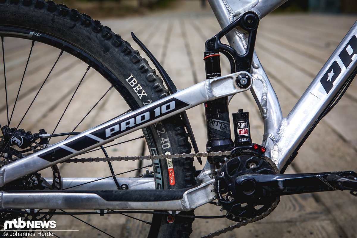

Typisch für Propain ist der Pro10-Hinterbau
Typisch für Propain ist der Pro10-Hinterbau - die 180 mm Federweg am Heck werden von einem RockShox Super Deluxe RC3-Dämpfer kontrolliert.

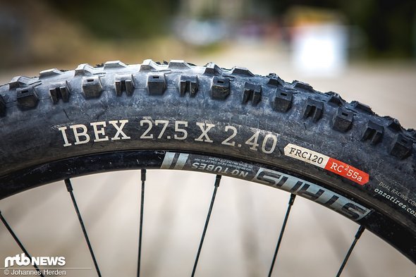

Die Laufräder bestehen aus Stan's No Tubes ZRT Flow MK3-Felgen, auf denen Onza Ibex-Reifen montiert sind, und …

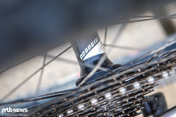

… von Propain gebrandeten Naben. Diese Kombination hat sich in unserem Test als sehr haltbar erwiesen!

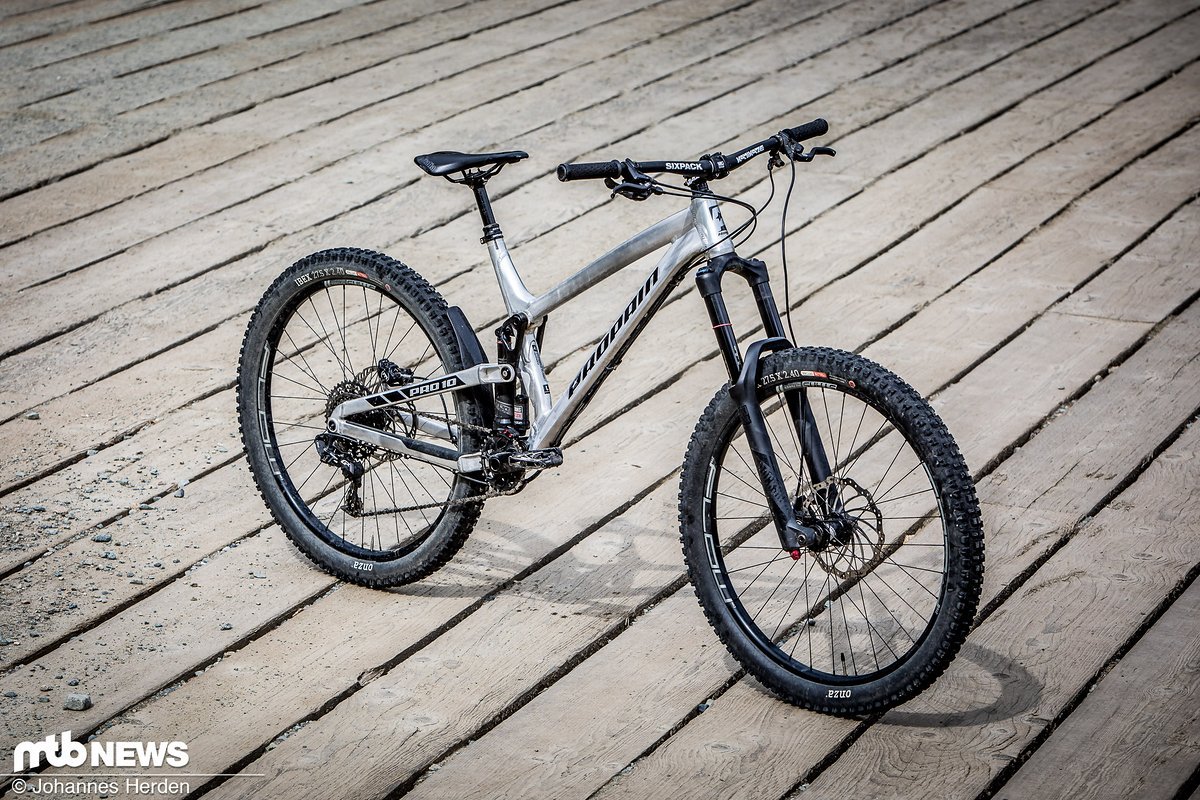

Unser Spindrift in schicker Raw-Optik ist sehr sauber verarbeitet und hat einen 64,5° flachen Lenkwinkel
# Unser Spindrift in schicker Raw-Optik ist sehr sauber verarbeitet und hat einen 64,5° flachen Lenkwinkel - erhältlich ist das Bike in den drei Größen S, M und L. Eine Ausführung in Größe XL bietet Propain nicht an.
# Typisch für Propain ist der Pro10-Hinterbau - die 180 mm Federweg am Heck werden von einem RockShox Super Deluxe RC3-Dämpfer kontrolliert.
# Die Laufräder bestehen aus Stan's No Tubes ZRT Flow MK3-Felgen, auf denen Onza Ibex-Reifen montiert sind, und …
# … von Propain gebrandeten Naben. Diese Kombination hat sich in unserem Test als sehr haltbar erwiesen!

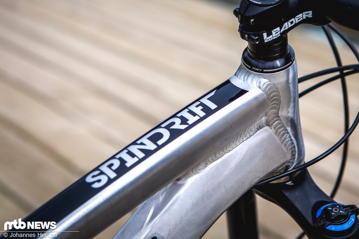

Unser Propain Spindrift-Testbike kommt in schicker Raw-Optik und ist tadellos verarbeitet. Die Züge verlaufen nicht intern, sondern außen unterhalb des Unterrohrs. Das sorgt für ein sauberes Aussehen bei gleichzeitig einfacher Wartung. Einziger Nachteil: Bei einem Aufsetzer könnte man theoretisch jedoch die Leitungen beschädigen, was insbesondere bei der Bremsleitung nicht nur ärgerlich, sondern auch gefährlich wäre.
Wie beim Propain-typischen Pro10-Hinterbausystem üblich liegt der Dämpfer recht exponiert hinter dem Sitzrohr, was einen niedrigen Schwerpunkt ergibt. Der RockShox Super Deluxe RC3 wird durch einen kleinen Carbon-Fender vor Dreck vom Hinterrad geschützt. Obwohl im vorderen Rahmendreieck theoretisch genug Platz vorhanden wäre, verzichtet Propain auf die Möglichkeit, einen Flaschenhalter zu montieren. Statt auf ein PressFit-Tretlager setzt Propain auf ein geschraubtes BSA-Tretlager – ein kleines Detail, das sich jedoch positiv auf die Wartbarkeit auswirken dürfte.
