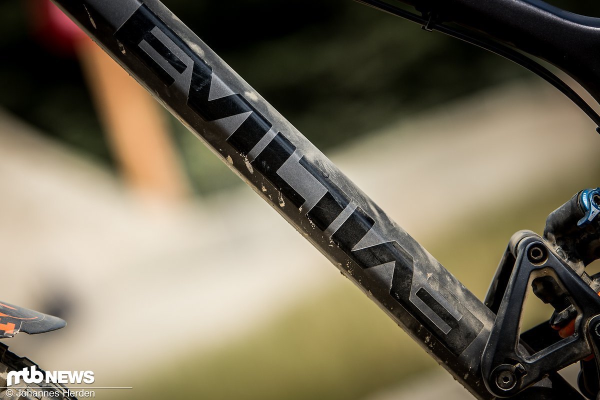

Rob Heran mit seinem Evil Wreckoning 29" Enduro-Bike

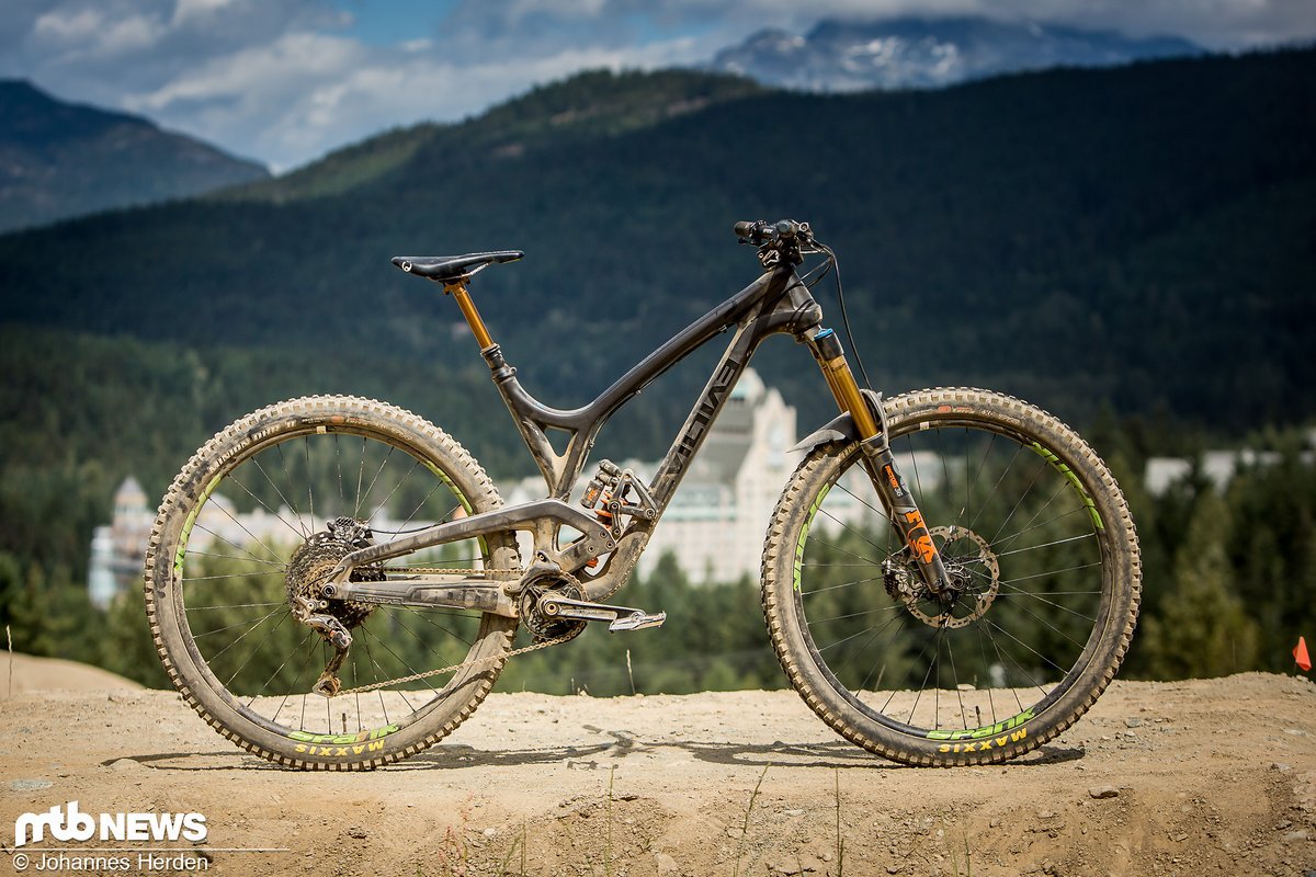

Zur Person des Rob Heran muss man vermutlich nicht mehr viel sagen. Seit diesem Jahr ist der sympathische Wahl-Münchner, Abenteurer und Freerider auf Bikes der amerikanischen Marke Evil unterwegs. Diese bieten zwar kein waschechtes Freeride-Bike an, doch Robs Evil The Wreckoning 29″-Enduro scheint die Rolle ganz gut ausfüllen zu können und weist einige nette Details auf. Wir sind ihm beim Crankworx-Festival in Whistler begegnet und haben uns sein Arbeitsgerät mal genauer angesehen – viel Spaß mit dem Bikecheck!
Für Einsätze im Bike Park ist Rob Heran auf einem Evil The Wreckoning in Größe L unterwegs
# Für Einsätze im Bike Park ist Rob Heran auf einem Evil The Wreckoning in Größe L unterwegs - der 29er mit 161 mm Federweg am Heck rollt auf Prototoypen-Laufrädern aus dem Hause Spank und ist mit Fox-Federelementen ausgestattet. Wir haben uns Robs Bike näher angeschaut!
Mit dem Evil The Wreckoning macht Rob Whistler das erste Mal Spaß auf einem Enduro-Bike.
Rob Heran ist nach wie vor einer der bekanntesten Freerider Deutschlands. Dazu verhalfen ihm weniger große Contest-Siege, als viel mehr seine Abenteuer- und Reiselust und die daraus entstehenden Fotos und Berichte – oder in jüngster Vergangenheit auch mal die coole Umbaustory von seinem VW T3 Syncro-Bus. Nach langen Jahren der Zusammenarbeit mit Canyon ist der in München ansässige Lebemann seit diesem Jahr auf Evil-Rädern unterwegs. Beim Crankworx-Festival in Whistler hatte er sein Evil The Wreckoning im Gepäck, das wir in unserem Test Anfang des Jahres bereits als den Wolf im Wolfspelz bezeichnet haben – nach eigener Aussage war es zwar nicht das erste Mal, dass er mit einem Enduro in Whistler war, aber das erste Mal, dass es ihm richtig Spaß gemacht hat!
Arbeitsgerät: Evil The Wreckoning von Rob Heran
  • Fahrer: Rob Heran (1,81 m)
  • Rahmen: Evil The Wreckoning, Größe L, Carbon
  • Reach: 452 mm
  • Federweg: 160 mm / 161 mm
  • Fahrwerk: Fox 36 FIT HSC/LSC Evol Factory / Fox DHX2 Factory
  • Laufräder: Spank Prototyp / 29″ / Aluminium
  • Reifen: Maxxis Minion DHF & DHR, 3C MaxxTerra EXO / Tubeless-Aufbau
  • Lenker: Spank Spike Vibrocore, 800 mm Breite
  • Bremsen: Shimano XTR Trail-Hebel mit Saint-Sattel, 203 / 203 mm Scheiben
  • Schaltung: Shimano XTR mit e*thirteen TRS Race-Kassette, 1 x 11
Ganz schön Evil: Der Wahl-Münchener setzt in Whistler auf das langhubige Enduro The Wreckoning
# Ganz schön Evil: Der Wahl-Münchener setzt in Whistler auf das langhubige Enduro The Wreckoning - nach eigener Angabe ist es das erste Mal für ihn, dass er auf einem Enduro-Bike im Park Spaß hat.

Rahmen und Geometrie
Rob Heran ist mit seinem Evil The Wreckoning mit großen 29″ Laufrädern und 160 mm Federweg nach Whistler gereist. Für die harten Bikepark-Strecken und ausgefahrenen Trails im kanadischen Paradies hat er die X-Low-Einstellung am Flip Chip gewählt, mit der das Wreckoning über einen 65,5° flachen Lenkwinkel und ein um 9 mm abgesenktes Tretlager verfügt. Auf seinen Hometrails bei München reicht ihm hingegen die höhere, aber immer noch tiefe, Low-Einstellung. Mit 452 mm Reach in Größe L ist das Evil nicht riesig, doch für Robs Geschmack ausreichend geräumig.

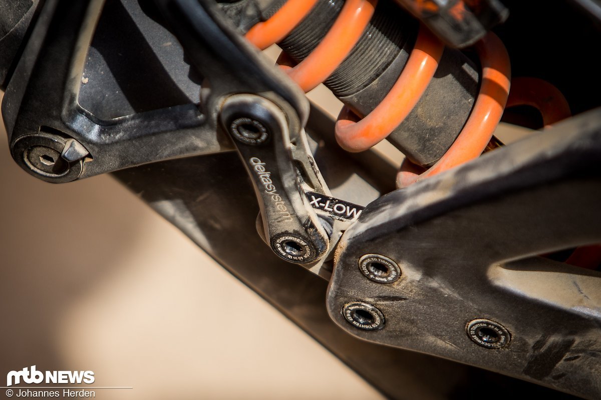

Das Evil The Wreckoning setzt auf das DELTA-Hinterbausystem von Fahrwerk-Mastermind Dave Weagle
# Das Evil The Wreckoning setzt auf das DELTA-Hinterbausystem von Fahrwerk-Mastermind Dave Weagle - DELTA steht übrigens für “Dave's extra legitimate travel apparatus”.
Für Whistler setzt Rob Heran auf das tiefere X-Low-Setting.
# Für Whistler setzt Rob Heran auf das tiefere X-Low-Setting. - das flacht den Lenkwinkel gegenüber dem Low-Setting um 0,6° ab und senkt das Tretlager um 9 mm.
Das letzte Mal, als Rob mit einem Enduro-Bike in Whistler war, hat er es bereits nach zwei Fahrten wieder in die Ecke gestellt und zum Big Bike gegriffen. Das Evil The Wreckoning hingegen fährt sich seiner Meinung nach fast wie ein Downhillbike (was sich auch gut mit unseren Testeindrücken deckt), lässt sich jedoch auch problemlos wieder den Berg hoch pedalieren. In Whistler ist das durchaus ein Vorteil, denn neben dem Bikepark gibt es hier noch jede Menge natürliche Enduro-Trails. Laut Rob ist das Wreckoning bergab so potent, dass er in München oft lieber zum kleinen Bruder, dem Evil The Calling, greift, das mit 27,5″ Laufrädern und 130 mm Federweg ausgestattet ist.

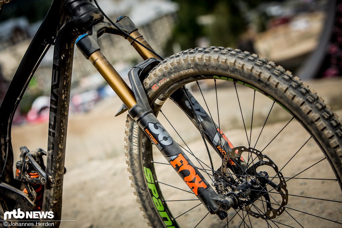

An der Front arbeitet eine Fox 36 FIT HSC/LSC Evol Factory-Federgabel aus dem Modelljahr 2018. Rob hat 3 Tokens in der Evol-Luftkammer verbaut und fährt in Whistler ein eher straffes Setup an der Front. Eigenen Angaben zufolge passt er seine Einstellungen gerne an die Strecken an, auf denen er grade unterwegs ist. In Whistler wählte er 12 Klicks Low Speed-Compression, damit die Gabel auch bei großen Schlägen nicht durch den Federweg rauscht und ausreichend Gegenhalt bietet. Die High Speed-Compression hingegen fährt er fast offen. Seine Rebound-Einstellung bezeichnet er als ziemlich normal – lediglich für große Sprünge, wie zum Beispiel die Crabapple Hits, verlangsamt er den Rebound etwas.
Vorne werkelt eine Fox 36 FIT HSC/LSC Factory-Federgabel mit neuer Evol-Luftkartusche
# Vorne werkelt eine Fox 36 FIT HSC/LSC Factory-Federgabel mit neuer Evol-Luftkartusche - Rob zieht ein eher straffes Setup vor, passt dieses jedoch oft an die jeweilige Strecke an.

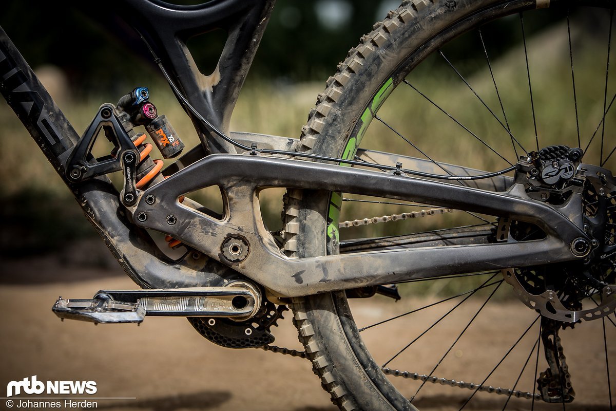

Auffälligerweise kontrolliert ein Fox DHX2 Factory-Dämpfer mit 450 lbs-Stahlfeder das Heck von Rob Herans Evil Wreckoning. Während er an seinen anderen Bikes meist auf Luftdämpfer setzt, hat er das Gefühl, dass das Wreckoning genügend Gegenhalt im mittleren Federwegsbereich bietet, um gut mit einem eher linearen Stahldämpfer zu funktionieren. Zudem setzt er es oft als Big Bike ein und profitiert dabei vom satteren Gefühl des Fox DHX2.
Da das Evil The Wreckoning für Rob Heran oft das Big Bike ersetzt, hat er einen Fox DHX2-Stahldämpfer mit 450er Feder verbaut.
# Da das Evil The Wreckoning für Rob Heran oft das Big Bike ersetzt, hat er einen Fox DHX2-Stahldämpfer mit 450er Feder verbaut.

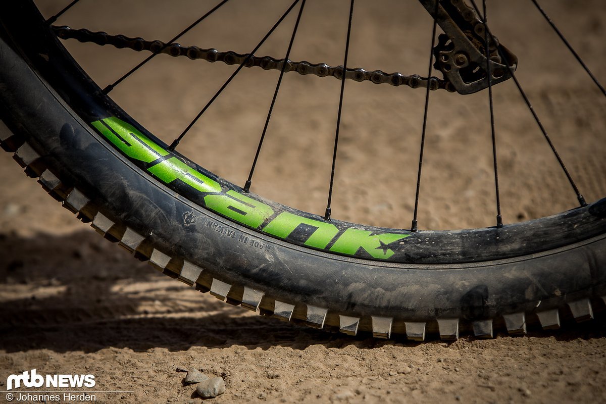

Die Spank Vibrocore-Felgen mit schwingungsdämpfendem Schaumstoffkern sollen bald auf den Markt kommen.
Robs Laufräder sind durchaus interessant und auch der Hauptgrund für seine Reise nach Whistler. Denn er fährt Prototypen der bald auf dem Markt erscheinenden Spank Vibrocore-Felgen. Das Vibrocore-System war bis dato lediglich von Spanks Lenkern bekannt. Nun bringt Spank den schwingungsdämpfenden Schaumstoff auch in ihren Felgen zum Einsatz und distanziert sich damit klar vom aktuellen Trend der immens steifen Carbon-Felgen. Rob hat zu Hause bereits zwei Prototypen-Versionen getestet und war in Whistler, um die dritte, vermutlich finale Version zu testen. Uns gegenüber zeigte er sich begeistert von der vertikalen Dämpfung der Aluminium-Felge mit Schaumstoff-Kern. Selbst auf den harten Trails im Bike Park setzt Rob auf Maxxis Minion DHF und DHR-Reifen mit 3C-Gummimischung und regulärer Exo-Faltkarkasse. Er hat das Gefühl, damit deutlich schneller zu rollen, als auf Downhill-Reifen, muss allerdings seine Linien auch präziser treffen, um Pannen zu vermeiden.
Die Spank Vibrocore-Felgen befinden sich noch im Prototypen-Stadium, sollen jedoch bald auf den Markt kommen
# Die Spank Vibrocore-Felgen befinden sich noch im Prototypen-Stadium, sollen jedoch bald auf den Markt kommen - das Besondere ist der Kern aus leichtem Schaumstoff, der sich im Inneren der Aluminium-Felge befindet. Dieser soll die Dämpfung verbessern und so für mehr Grip und Fahrkomfort sorgen.

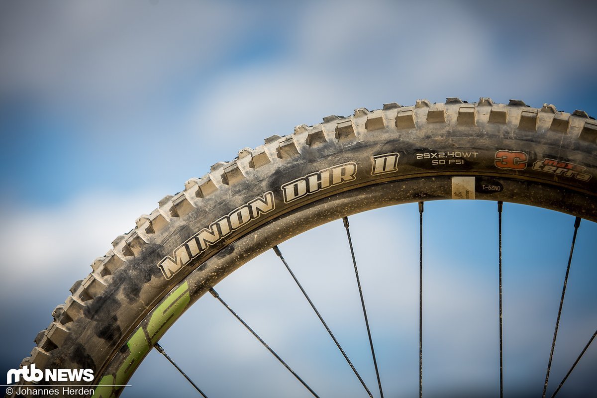

Hinten fährt Rob einen Maxxis Minion DHR II-Reifen mit 3C MaxxTerra-Gummimischung und Exo-Karkasse.
# Hinten fährt Rob einen Maxxis Minion DHR II-Reifen mit 3C MaxxTerra-Gummimischung und Exo-Karkasse. - Vorne kommt das Minion DHF-Pendant zum Einsatz. Rob bezeichnet sich selbst nicht als “Mosher”, sondern wählt lieber saubere Linien und hat deshalb keine Probleme mit der dünneren Faltkarkasse.

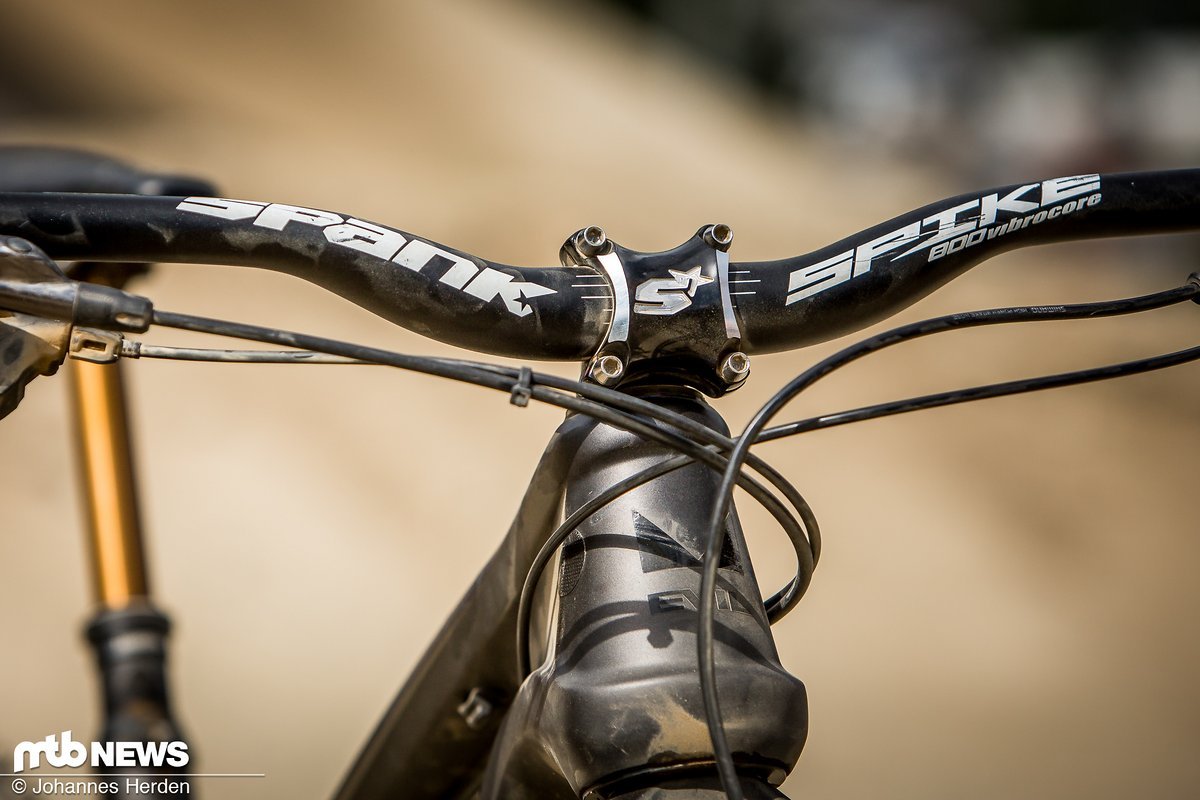

Das Cockpit besteht aus einem kurzen Spank-Vorbau mit Spank Spike Vibrocore-Lenker in ordentlichen 800 mm Breite. An seinen Trailbikes setzt Rob jedoch auf schmalere Lenker: Am Evil The Insurgent reichen ihm 780 mm, am The Calling 760 mm. Die Mischung aus Shimano XTR Trail-Bremshebeln, Shimano Saint-Sätteln und großen 203 mm Scheiben sollte Rob Heran nicht nur schnell zum Stehen bringen, sondern bringt auch einen gewissen Bling-Faktor mit sich.
Ähnlich wie bei den neuen Felgen soll der Schaumstoff im Inneren des Spank Spike Vibrocore-Lenkers Schwingungen dämpfen und somit die Hände entlasten
# Ähnlich wie bei den neuen Felgen soll der Schaumstoff im Inneren des Spank Spike Vibrocore-Lenkers Schwingungen dämpfen und somit die Hände entlasten - am Evil The Wreckoning setzt Rob auf die vollen 800 mm Breite.

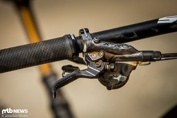

Die Shimano XTR Trail-Bremshebel sind ziemlich leicht und schick
# Die Shimano XTR Trail-Bremshebel sind ziemlich leicht und schick - wenn man die Kampfspuren sieht, kann man allerdings verstehen, dass Rob gerne Saint-Hebel fahren würde, da diese nochmal etwas stabiler sind.

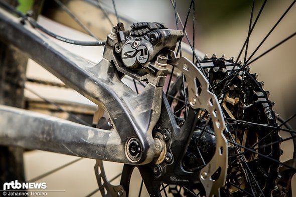

Derweil sorgen Shimano Saint-Kolben mit massiven 203 mm Scheiben für ordentlich Verzögerung
# Derweil sorgen Shimano Saint-Kolben mit massiven 203 mm Scheiben für ordentlich Verzögerung - in München reicht Rob in der Regel eine 180 mm-Scheibe am Heck.

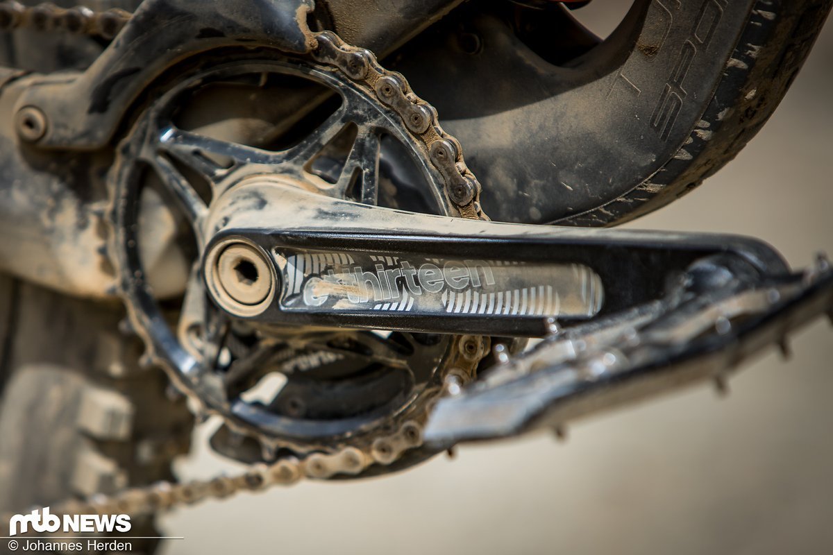

Der Antrieb besteht aus einem Mix aus Shimano und e*thirteen-Komponenten: e*thirteen Prototypen-Kurbeln geben Robs Input weiter an die passende TRS Race-Kassette mit 9–46 Zähnen und beeindruckenden 511 % Bandbreite. Ein Shimano XTR-Schaltwerk sorgt für den Gangwechsel, während die Evil-eigene Kettenführung die Kette sicher auf dem 36 Zähne Kettenblatt hält. Der Ergon SMD 2-Titansattel ist auf einer Fox Transfer-Sattelstütze montiert und Spank Oozy-Pedale sorgen für Grip an den Füßen.
Bei der Kurbel handelt es sich um einen Prototyp von e*thirteen
# Bei der Kurbel handelt es sich um einen Prototyp von e*thirteen - zudem setzt Rob auf ein großes 36 Zähne Kettenblatt.

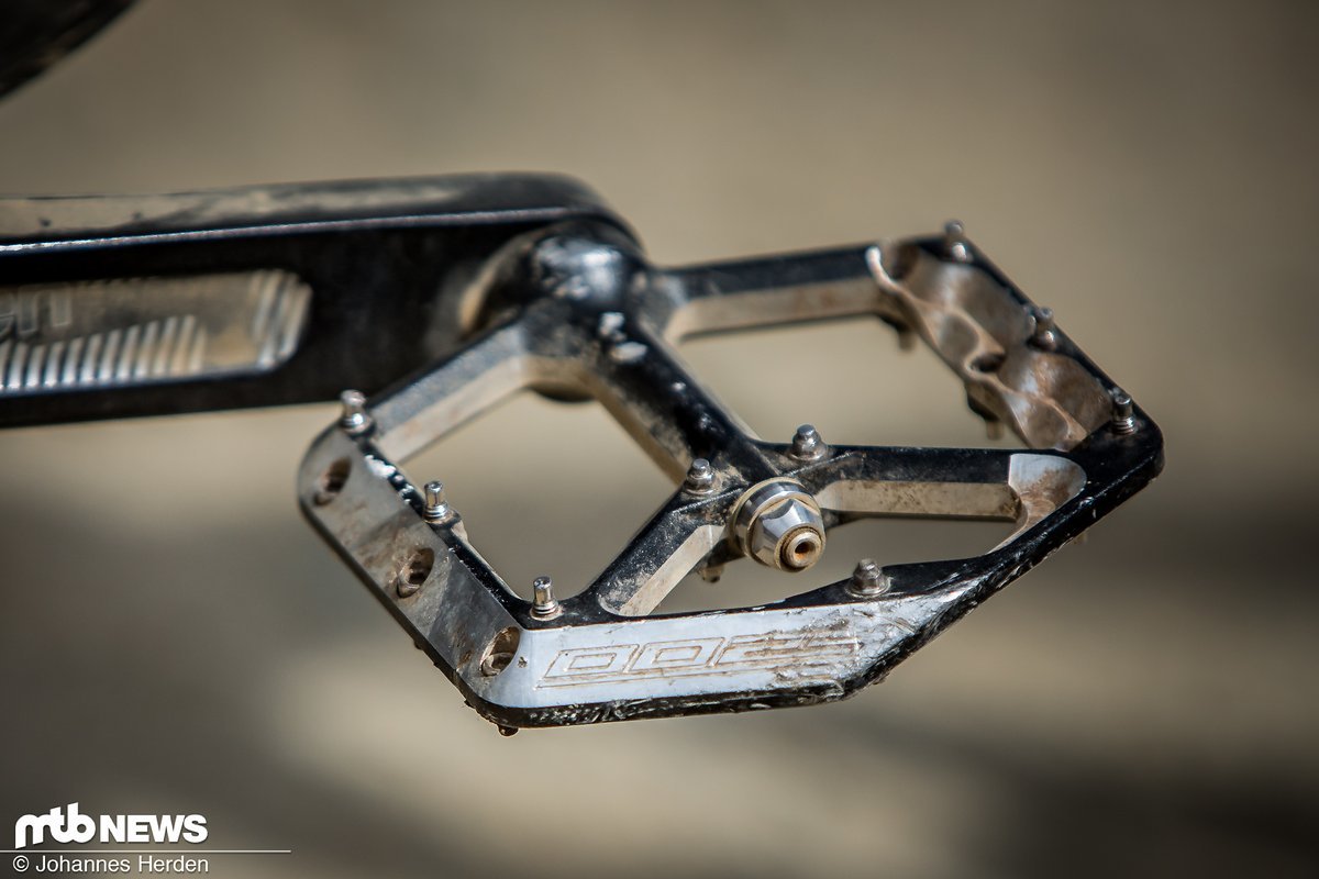

Freerider setzten gerne auf Flatpedale
# Freerider setzten gerne auf Flatpedale - an seinem Arbeitsgerät hat Rob Spank Oozy-Pedale montiert.

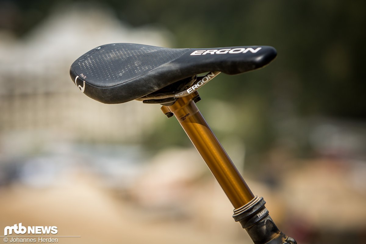

Rob nimmt auf einem Ergon SMD 2-Sattel mit Titanstreben und einer Fox Transfer-Sattelstütze platz.
# Rob nimmt auf einem Ergon SMD 2-Sattel mit Titanstreben und einer Fox Transfer-Sattelstütze platz.
