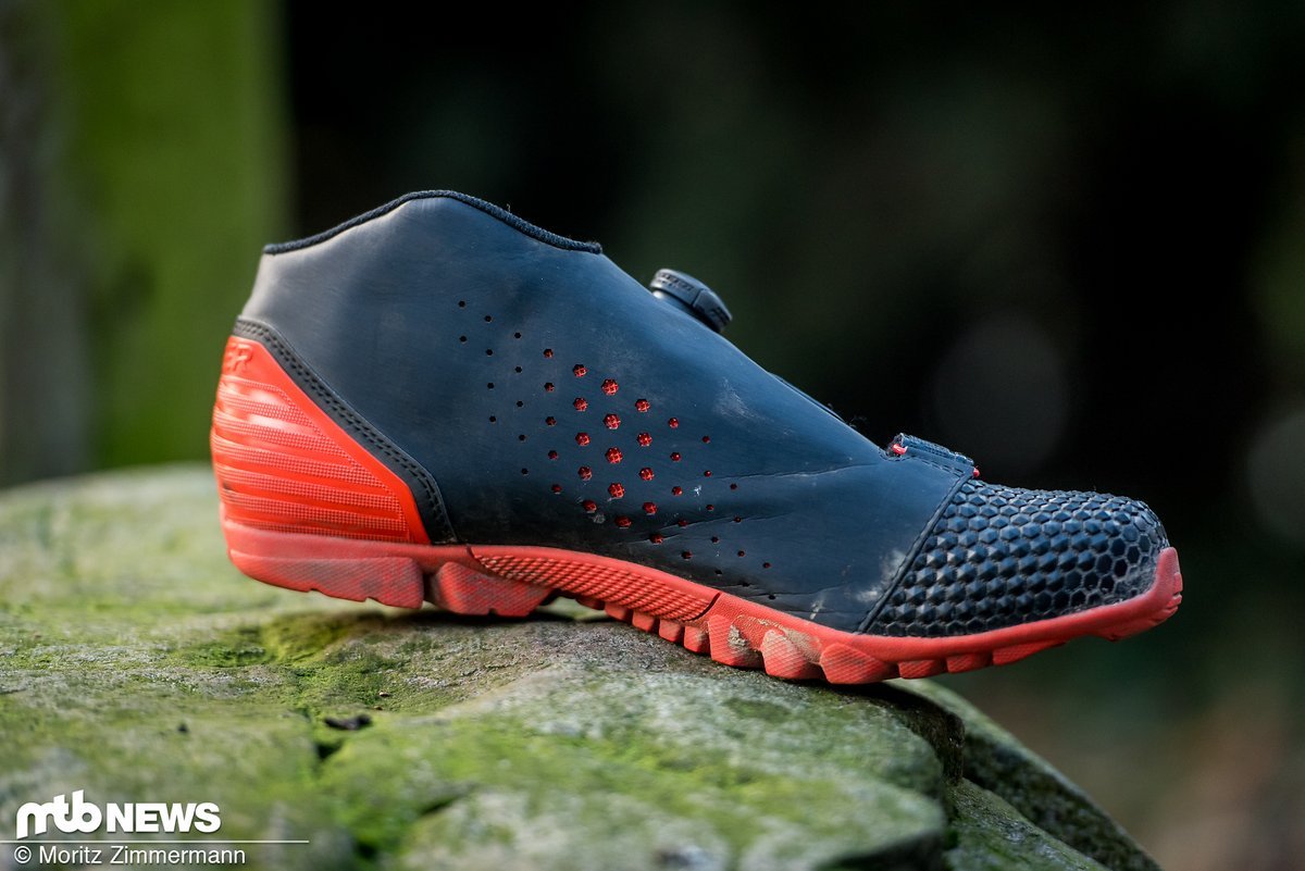

Dutzende kleine Kunststoffsteinchen bilden den "GnarGuard", der Äste und Gestrüpp vom Fuß fernhalten soll

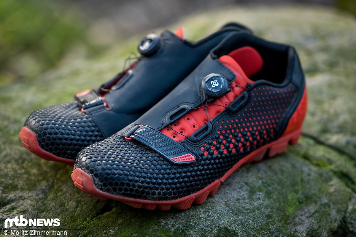

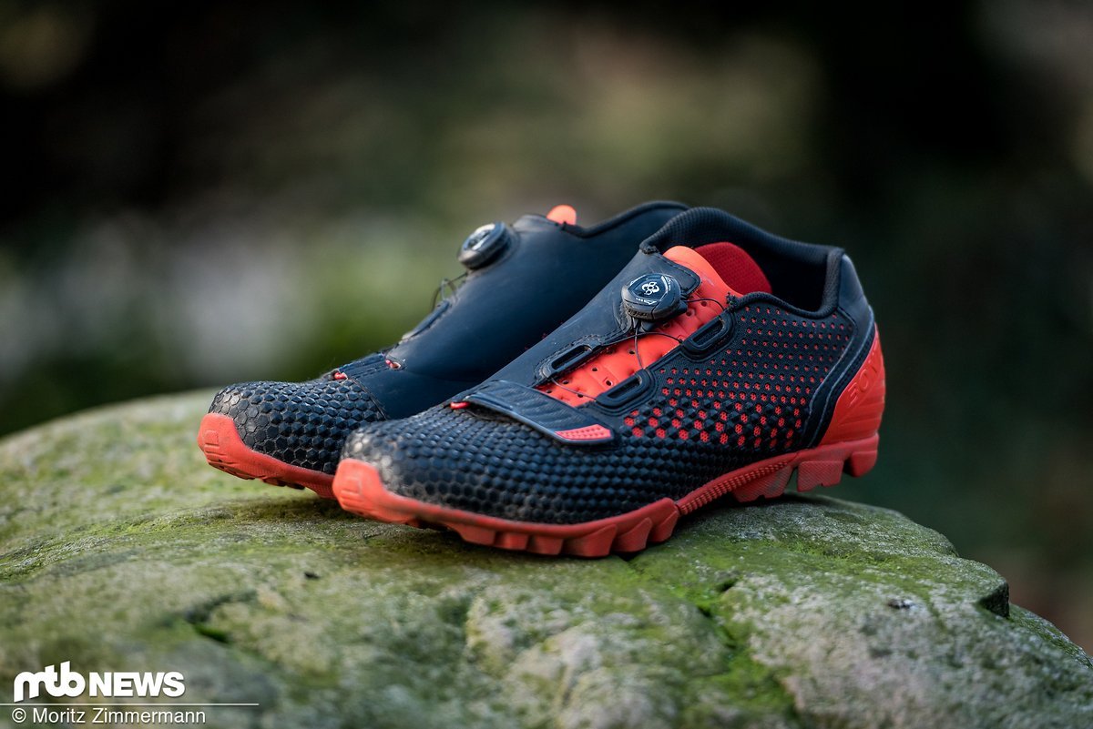

Ein optisch durchaus ungewöhnliches Modell fällt uns aus dem Schuhkarton entgegen: Der Bontrager Rhythm Pro wirkt clean und auffällig zugleich. Clean, weil der Schuh mit dem aktuellsten BOA IP1-System ausgestattet ist und daher Ratschen- und (fast) alle Klettverschlüsse wegfallen; auffällig, weil die “GnarGuard” genannte Oberfläche aussieht, als bestünde sie aus schwarzen Swarowski-Steinchen. Der Grund für den Besatz dieser sechseckigen Kunststoffnoppen ist allerdings nur sekundär in Stylegründen zu sehen: Stattdessen verbaut Bontrager diese Oberfläche in erster Linie als zusätzlichen Schutz vor Dornen, Steinen und Gestrüpp. Passend dazu geht es schützend auf der Innenseite weiter: Der Schaft des Rhythm MTB ist weit hochgezogen und dicker gepolstert, um die empfindlichen Fußknöchel vor fiesen Kurbelkontakten zu bewahren.

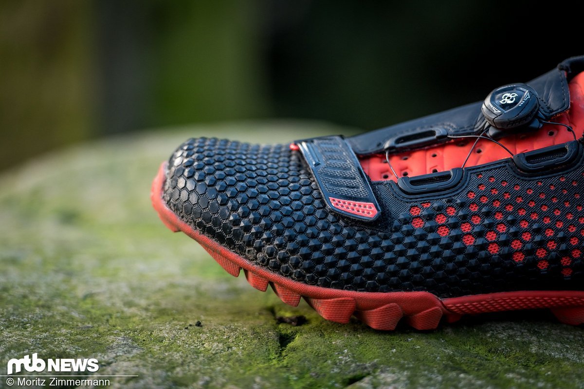

# Dutzende kleine Kunststoffsteinchen bilden den "GnarGuard", der Äste und Gestrüpp vom Fuß fernhalten soll

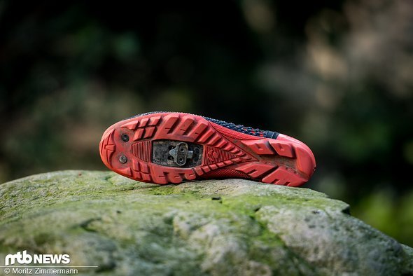

Griffige Tachyon-Sohle, mit der es sich auch noch gut laufen lässt. Die Cleat-Aufnahme ist nicht allzu tief im Schuh versenkt und passt so auch gut für Klickpedale mit Pins.

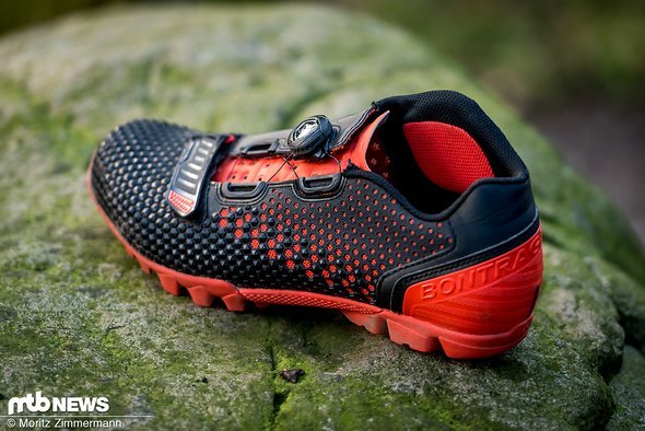

Die Innenseite ist nicht nur perforiert, sondern auch höhergezogen
# Die Innenseite ist nicht nur perforiert, sondern auch höhergezogen - das findet auch der Knöchel fein!
Dass der Schuh kein Wintertreter ist, offenbaren die unzähligen Belüftungslöcher, die seitlich und aus der Zunge herausgestanzt sind. Die Sohle ist recht grob profiliert, mit der Tachyon-Gummisohle soll sich auch noch gut im Gelände laufen lassen. Eine weitere Besonderheit findet sich in der BOA-Schnürung: Diese ist nicht wie bei den meisten Schuhen auf dem Spann, sondern leicht außen versetzt angebracht. Ob dies Vorteile beim Sitz des Schuhs bietet?

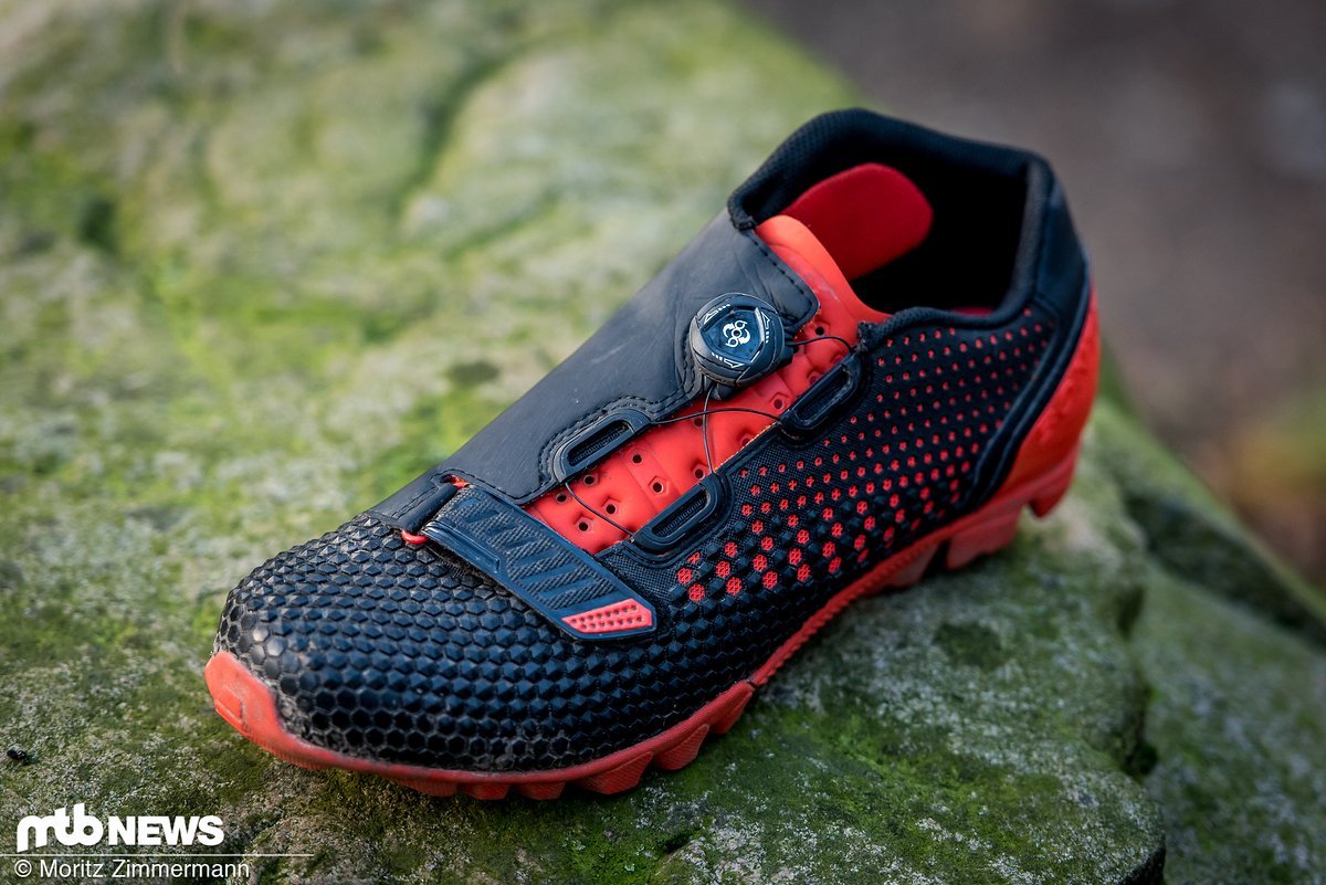

Die Cleats sind schnell und problemlos montiert, also rein in den Schuh: Das BOA-Kabel lässt sich weit aufziehen, sodass man jede Menge Platz beim Hineinschlüpfen hat. Nun lässt sich der Schuh mit wenigen Umdrehungen festziehen und mit dem BOA IP1-Drehverschluss nach Belieben feinjustieren. Der erste Eindruck vom Sitz des Bontrager Rhythm MTB ist außerordentlich gut: uns fallen wenige Klickschuhe ein, die auf Anhieb so enorm gut passen und bei denen die Schnürung den Schuh so allumfassend umschließt. Einen großen Anteil daran hat definitiv die asymmetrische Form der Schnürung: Auf dem Spann direkt ist kaum Druck zu spüren, das BOA-System funktioniert hier definitiv effektiver als beispielsweise im Test des Five Ten Kestrel. Das Laufgefühl ist direkt und kontrolliert, aber nicht staksig; es ist weder im Vorderfuß zu eng, noch hat die Ferse Spiel. Der verbliebene Klettverschluss hat für die Einstellung allerdings kaum eine Funktion. Lediglich für Besitzer sehr schmaler Füße mag diese Feineinstellung von Relevanz sein.
Wenig Druck auf dem Spann dank Asymmetrie: Die Schnürung ist nach außen versetzt
# Wenig Druck auf dem Spann dank Asymmetrie: Die Schnürung ist nach außen versetzt - so umschließt der Schuh den Fuß effektiv, ohne ihn abzuquetschen.
