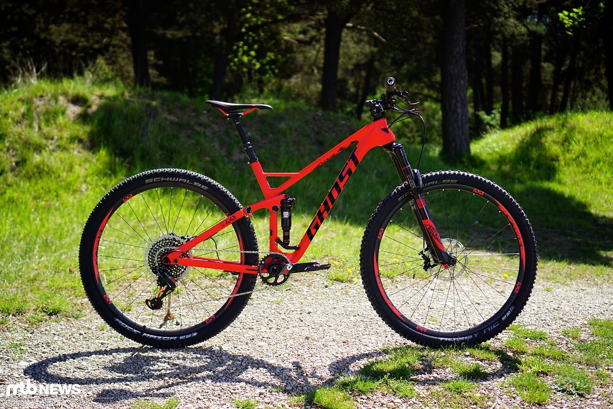

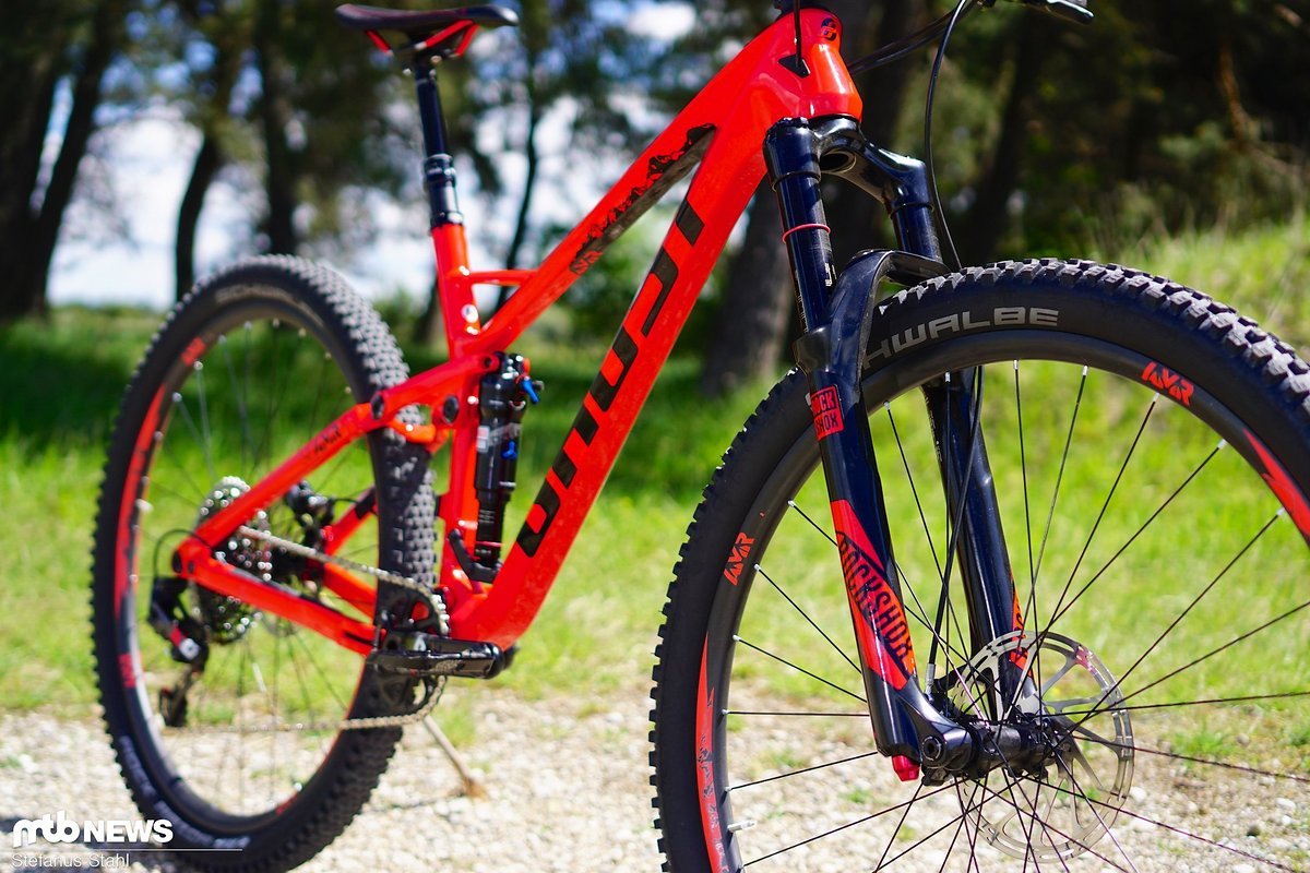

Das Ghost SL AMR 10 LC ist ein Allrounder für den All-Mountain- und Trail-Einsatz, der 130 mm Federweg vorne und hinten hat
Das Ghost SL AMR 10 LC ist ein Allrounder für den All-Mountain- und Trail-Einsatz, der 130 mm Federweg vorne und hinten hat - wir haben den 29er in der Topausstattung für 5.399 € getestet!

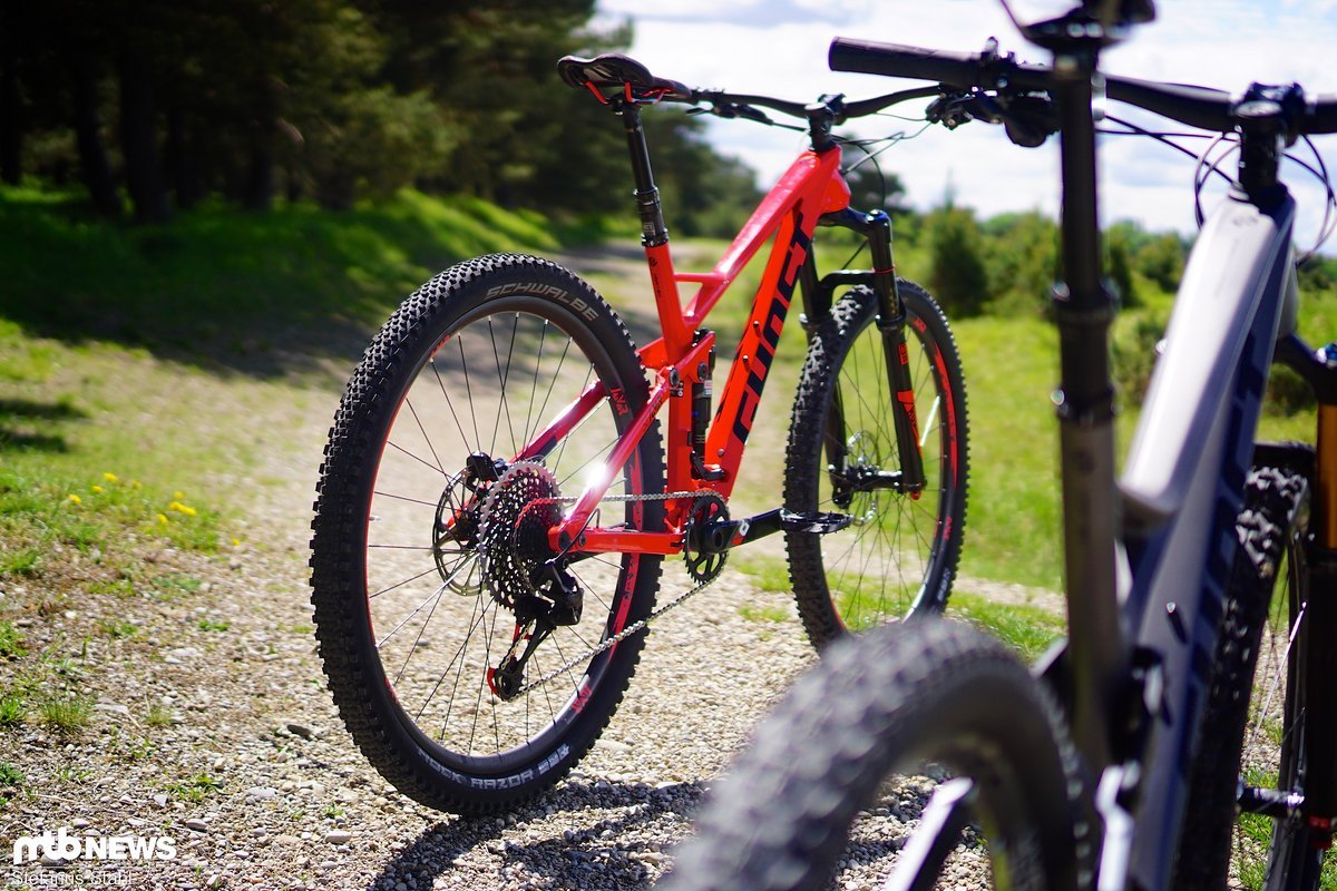

Im Gegensatz zum kleinen 27,5"-Bruder im Vordergrund bietet Ghost die 29er-Variante des SL AMR in vier Rahmengrößen von S bis XL an
Im Gegensatz zum kleinen 27,5"-Bruder im Vordergrund bietet Ghost die 29er-Variante des SL AMR in vier Rahmengrößen von S bis XL an - der Reach fällt mittellang aus, Lenk- und Sitzwinkel sind zumindest auf dem Papier relativ steil.

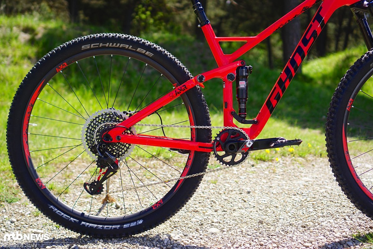

Große Drehpunkte und mit 438 mm gar nicht mal so lange Kettenstreben charakterisieren den Hinterbau. Der Schaltzug ist schön durch das Yoke geführt.

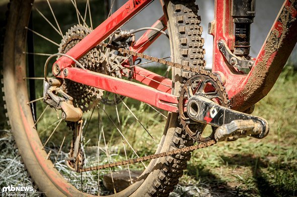

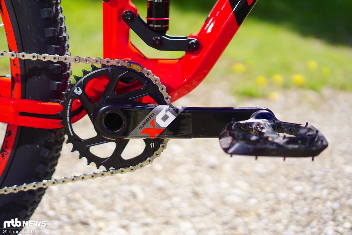

Über jeden Zweifel erhaben: Die SRAM X01 Eagle-Schaltung überzeugt mit knackigen Gangwechseln und problemloser Funktion
Über jeden Zweifel erhaben: Die SRAM X01 Eagle-Schaltung überzeugt mit knackigen Gangwechseln und problemloser Funktion - egal ob im Downhill oder beim staubigen 24 Stunden-Rennen in Finale Ligure.

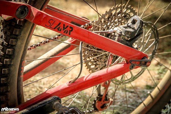

Die hintere Bremsleitung schleift am Schuh
Die hintere Bremsleitung schleift am Schuh - temporäre Abhilfe schafft hier, sie ab und an wieder durch das Yoke zurück in Richtung Hauptrahmen zu schieben
# Das Ghost SL AMR 10 LC ist ein Allrounder für den All-Mountain- und Trail-Einsatz, der 130 mm Federweg vorne und hinten hat - wir haben den 29er in der Topausstattung für 5.399 € getestet!

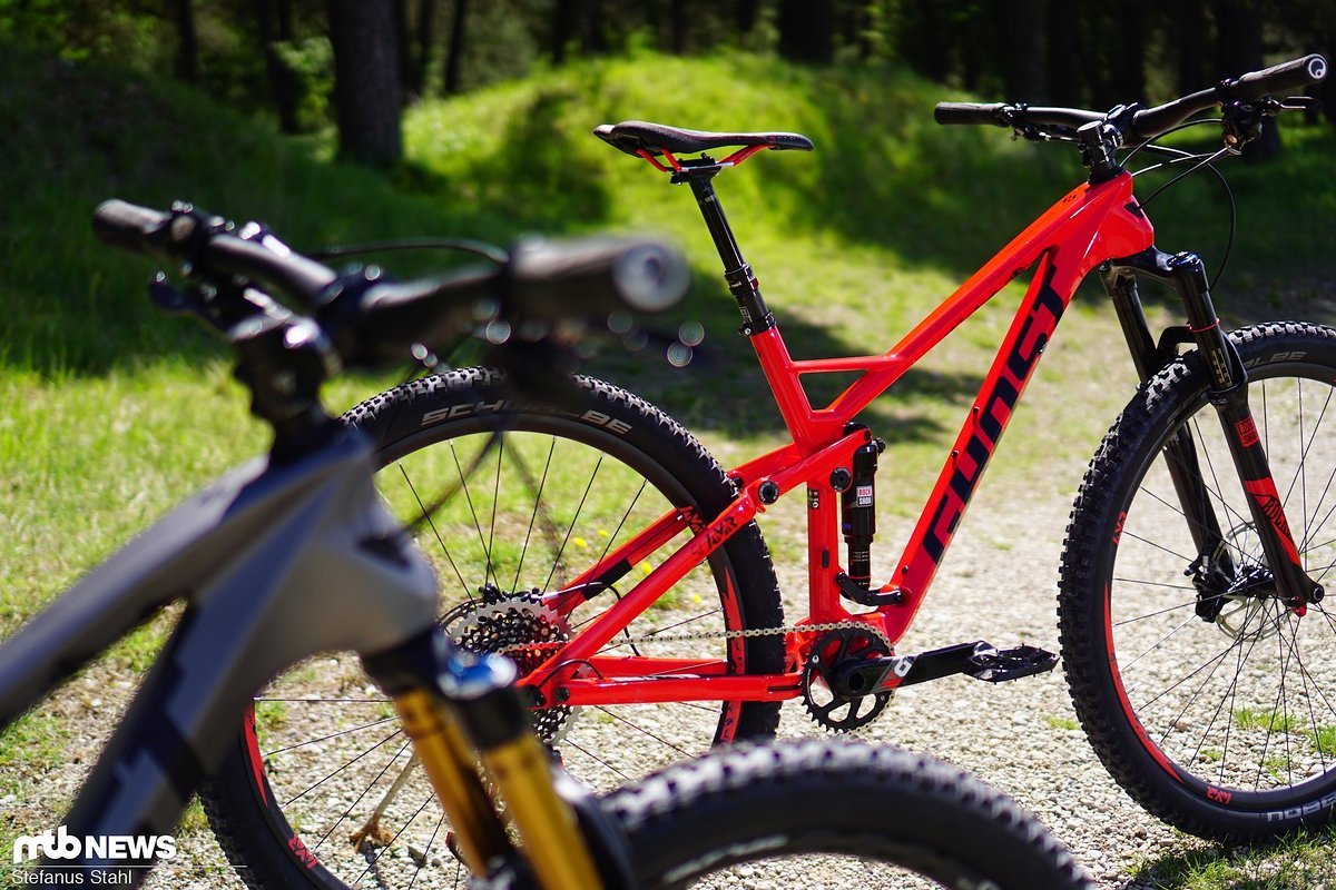

# Im Gegensatz zum kleinen 27,5"-Bruder im Vordergrund bietet Ghost die 29er-Variante des SL AMR in vier Rahmengrößen von S bis XL an - der Reach fällt mittellang aus, Lenk- und Sitzwinkel sind zumindest auf dem Papier relativ steil.

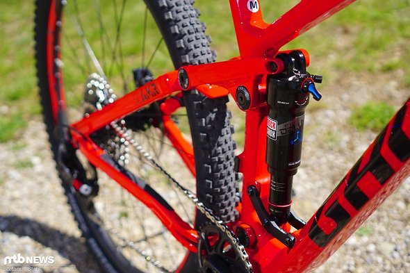

Am Heck arbeitet ein RockShox Deluxe RT3-Dämpfer.
# Am Heck arbeitet ein RockShox Deluxe RT3-Dämpfer.

Der metrische RockShox Deluxe RT3-Dämpfer bietet die die üblichen Einstellungen, um dem Viergelenk-Hinterbau Einhalt zu gebieten.
# Der metrische RockShox Deluxe RT3-Dämpfer bietet die die üblichen Einstellungen, um dem Viergelenk-Hinterbau Einhalt zu gebieten.

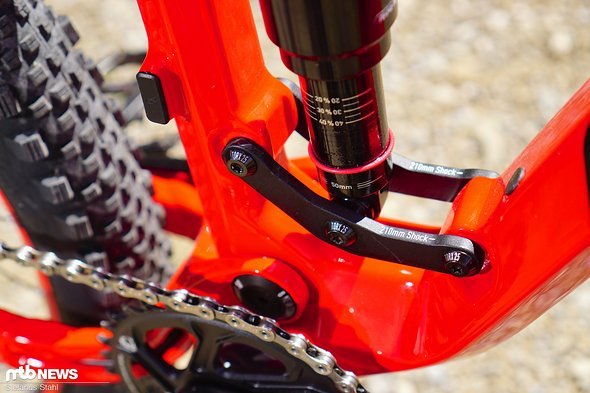

Verschiedene Dämpferlängen realisiert Ghost am einheitlichen Carbon-Rahmen über unterschiedliche Aufnahmestücke der unteren Dämpferaufnahme.
# Verschiedene Dämpferlängen realisiert Ghost am einheitlichen Carbon-Rahmen über unterschiedliche Aufnahmestücke der unteren Dämpferaufnahme.

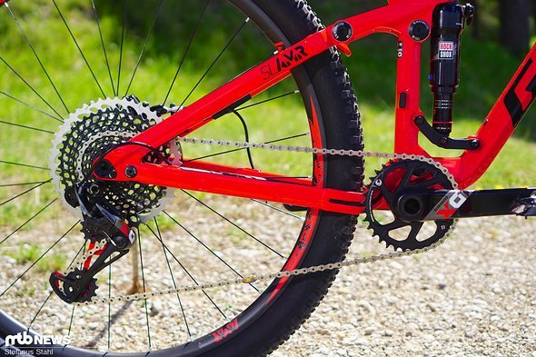

# Große Drehpunkte und mit 438 mm gar nicht mal so lange Kettenstreben charakterisieren den Hinterbau. Der Schaltzug ist schön durch das Yoke geführt.
# Über jeden Zweifel erhaben: Die SRAM X01 Eagle-Schaltung überzeugt mit knackigen Gangwechseln und problemloser Funktion - egal ob im Downhill oder beim staubigen 24 Stunden-Rennen in Finale Ligure.
# Die hintere Bremsleitung schleift am Schuh - temporäre Abhilfe schafft hier, sie ab und an wieder durch das Yoke zurück in Richtung Hauptrahmen zu schieben
