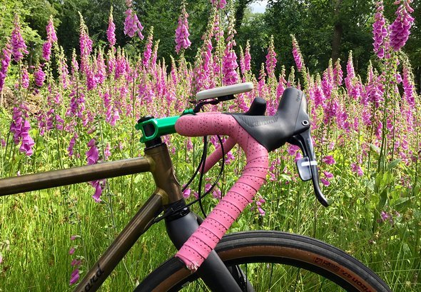

Zur Auswahl der Schaltgruppe gibt es wenig zu sagen. Über das Thema 11-fach gibt es mittlerweile massenhaft Informationen. Meine Wahl wurde von dem Wunsch beeinflusst, eine Schaltgruppe ohne Umwerfer zu fahren. Heraus kam die Force-Gruppe von SRAM, mit einer 11-fach GX-Kassette und 42 Zähnen an der Kurbel. Es handelte sich um meine erste GX-Kassette und ich fragte mich, ob sie mit den X01 oder XX1-Modellen mithalten könnte. Darauf gibt es von mir ein ganz klares JA! Für mich ist die GX-Kassette die Alternative für den preisbewussten Biker, für den das Gewicht zweitrangig ist. Die Entscheidung, ein 42er Kettenblatt zu fahren, ist eine sportliche und ein Versuch, den Mittelweg in Sachen Bandbreite zu finden. Es hat manchmal im Gelände weh getan, mit dieser Übersetzung Steigungen zu erklimmen. Jedoch liegen 42 Zähne auf der Straße an der unteren Grenze, um flott unterwegs zu sein. Ich persönlich würde 40 Zähne als den perfekten Mittelweg sehen – oder 38 Zähne, wenn es geländelastiger wird.
#18a
# #18a
Bewährte Technik und ganz wichtig – der Umwerfer ist weg.
# Bewährte Technik und ganz wichtig – der Umwerfer ist weg.
Die Lenkzentrale: SRAM Force Schalt-/Bremsgriffe, Salsa Woodchipper-Lenker, Tune Vorbau & Steuersatz sowie die Tune Porteur-Garmin-Halterung.
# Die Lenkzentrale: SRAM Force Schalt-/Bremsgriffe, Salsa Woodchipper-Lenker, Tune Vorbau & Steuersatz sowie die Tune Porteur-Garmin-Halterung.
Die SRAM Force-Bremsen mit ihren 160 mm Bremsscheiben haben unauffällig ihren Dienst verrichtet. Genau so muss das sein – ich mag es, wenn ich zu Bremsen nichts schreiben muss, weil sie einfach gut funktionieren.
Als Fazit kann man betreffend der Schaltgruppe den gleichen Wunsch artikulieren, wie damals auf dem MTB. Wenn SRAM die Eagle-Gruppe mit 12 Gängen auf die Straße bringen würde, gäbe es eine Schaltung mit der optimalen Bandbreite. Lediglich der Verlust der feinen Abstufungen, wie eingefleischte Rennradfahrer sie gewohnt sind, wäre dann ein zu akzeptierendes Übel.

Sehr praktisch fand ich die Möglichkeit, den Tune „Geiles Teil“-Vorbau mit einer Halterung für mein Garmin zu versehen, die vorne an zwei der vier Klemmschrauben angebracht wird. Auf dem Tune „Porteur“ kann dann ein Garmin aufgesteckt werden. Zusätzlich können Freunde der Shimano Di2-Schaltgruppe unterhalb des „Porteur“ den Di2-Verteiler befestigen. Das Anbringen des Garmins auf dem Vorbau mit Gummis ist zwar auch möglich, jedoch eher ungünstig. Die im Vergleich zum MTB kurze Geometrie eines Gravelbikes zwingt immer dazu, den Kopf zu neigen, um auf den Fahrradcomputer zu schauen. Der „Porteur“ hat genau den richtigen Abstand vor dem Vorbau, um sein Garmin perfekt im Auge zu haben.
Lenker
Mountainbiker trifft auf Rennradlenker – das ist erstmal sehr ungewohnt. Auf meinem Crosser fahre ich einen gewöhnlichen Rennradlenker. Doch da hilft alles Probieren nix, die Unterlenkerposition gehörte nie zu meinen Vorlieben. Der an der Biergrit montierte Salsa „Woodchipper“ lässt einen jedoch die Unterlenkerposition neu erfahren. Das Handling am Lenker ist komplett anders. Nun habe ich durch die breite, steilere Griffposition viel mehr Kontrolle über das Rad im Gelände. Durch die Breite des Lenkers hat man auch mehr Kniefreiheit. Die Unterlenkerposition fühlt sich nun für mich viel entspannter an, als bei herkömmlichen Rennradlenkern und ich fahre sie viel häufiger. Mittlerweile gibt es zahlreiche andere Varianten und Hersteller solcher Offroad-Dropbars. Ich persönlich würde auch gerne einmal den Ritchey „WCS Venturemax“ probieren.
