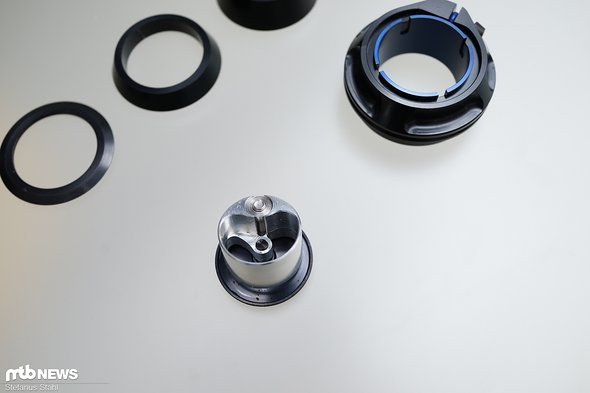

Lagerschale mit Axial und Radiallager
# Lagerschale mit Axial und Radiallager - das ist so einzigartig. Die geschlitzte innere Führung erlaubt die Klemmung auf dem Schaft.

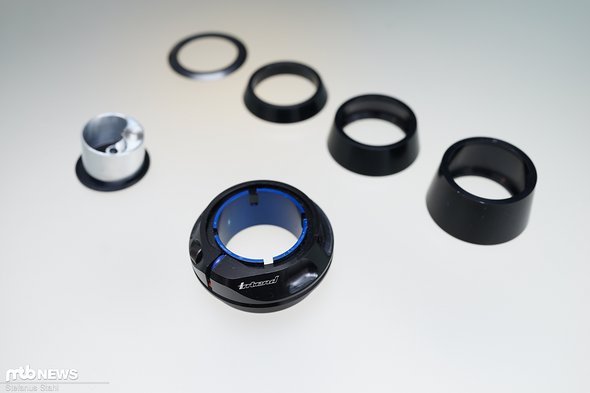

Stiffmaster
# Stiffmaster - hier mit allen vier verfügbaren Spacern und Intend Aheadkappe.

Kunststoffspacer machen das Gegenteil vom Stiffmaster
# Kunststoffspacer machen das Gegenteil vom Stiffmaster - sie transferieren gar keine Kraft auf den Steuersatz. Deshalb setzt Intend auf solide Aluminiumspacer.

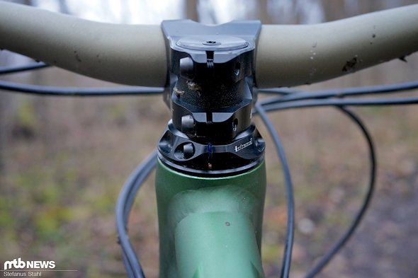

Wer, wie ich, den Vorbau gern niedrig fährt, wird sich ärgern
# Wer, wie ich, den Vorbau gern niedrig fährt, wird sich ärgern - gegenüber einer konventionellen Lagerschale sind ca. 5-8 mm zusätzliche Höhe zu kalkulieren.

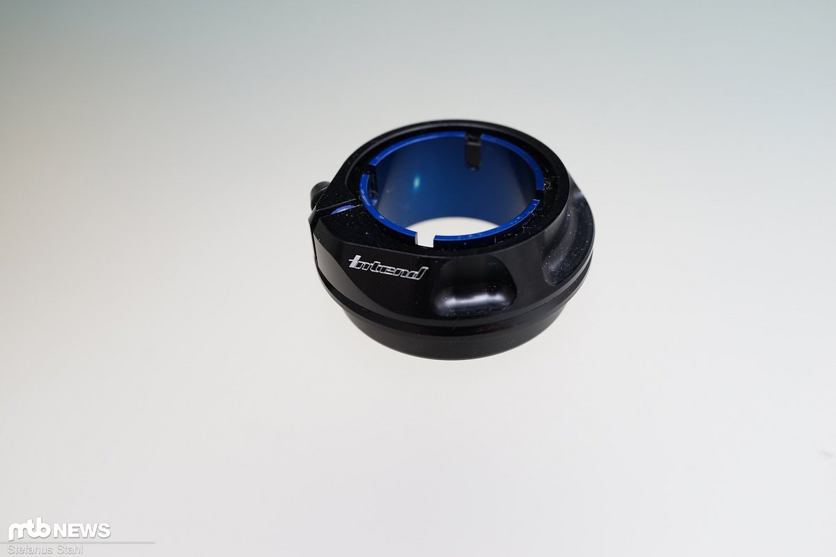

3 Schrauben
# 3 Schrauben - der Steuersatz muss nicht erneut gespannt werden, wenn man mal den Vorbau demontiert.
