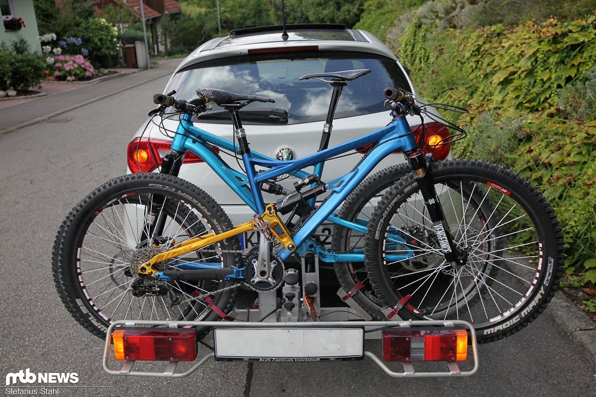

In der Ebene weisen viele vollgefederte Fahrräder bei sitzendem Fahrer hinten aber einen größeren Sag auf als vorne, wodurch das Tretlager gegenüber der Front absinkt und der Lenkwinkel flacher wird. Bergauf verschiebt sich der Schwerpunkt noch weiter nach hinten, der Lenkwinkel wird noch flacher. Bergab schließlich wandert der Schwerpunkt zwischen den Achsen weiter nach vorne, die Gabel federt stärker ein, der Hinterbau aus, und der Lenkwinkel wird steiler. Wie kontraproduktiv! Gerade bergab wünschen wir uns doch einen flacheren Lenkwinkel, und bergauf einen steileren.
Okay, das Fahrrad wird gar nicht bergab gefahren - aber der Effekt ist der gleiche

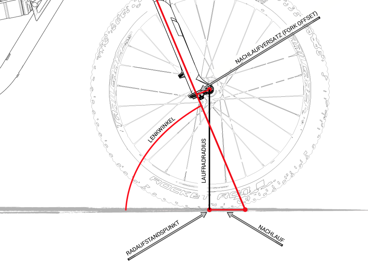

Dadurch, dass der Lenkwinkel bestimmt, in welchem Winkel die Gabel zum Boden steht, hat er maßgeblichen Einfluss auf das Fahrverhalten eines Fahrrades. Das hat mehrere Gründe: Ein flacherer Lenkwinkel führt zu einem größeren Nachlauf. Der Nachlauf ist die Strecke zwischen Reifenaufstandspunkt und dem virtuellen Durchstoßpunkt des Lenkwinkels im Untergrund, abzüglich des Gabel-Offsets. Klingt kompliziert, heißt aber nur: Durch die Neigung der Gabel wird das Vorderrad wie ein Rad am Einkaufswagen “gezogen” und dadurch beruhigt. Je länger die Nachlaufstrecke, desto ruhiger wird das Vorderrad, desto laufruhiger das Bike.

In diesem Bild lässt sich der Geometriezusammenhang erkennen: Ein flacherer Lenkwinkel erzeugt einen größeren Nachlauf und hierdurch mehr Laufruhe.
# In diesem Bild lässt sich der Geometriezusammenhang erkennen: Ein flacherer Lenkwinkel erzeugt einen größeren Nachlauf und hierdurch mehr Laufruhe. - Moderne Federgabeln haben einen gewissen Versatz in der Brücke und am Ausfallende, um den Nachlauf zu verringern. Dabei wächst aber der Radstand.

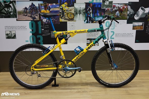

Myles Rockwell fuhr trotz extra-steilem Lenkwinkel hiermit ziemlich schnell bergab (dieses Kettenblatt!)
# Myles Rockwell fuhr trotz extra-steilem Lenkwinkel hiermit ziemlich schnell bergab (dieses Kettenblatt!) - das würde heute wohl kaum jemand gern nachmachen.

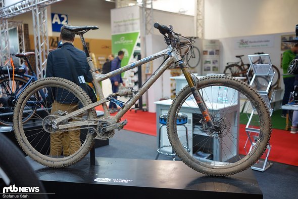

Das dagegen ist die Moderne
# Das dagegen ist die Moderne - ein Lenkwinkel von 64° auch an Fahrrädern, die nicht nur bergab Spaß machen.
