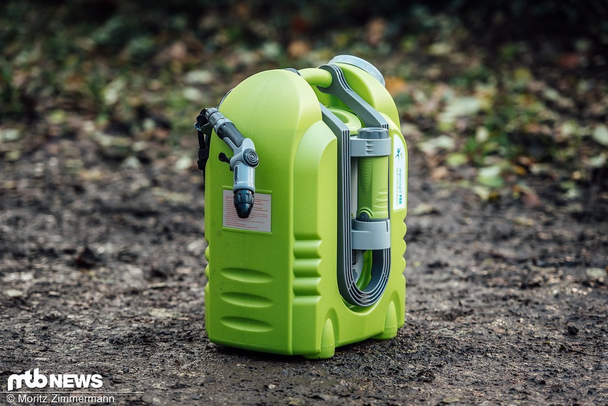

In der Netztasche werden Sprühpistole und der 6 m lange Schlauch aufbewahrt

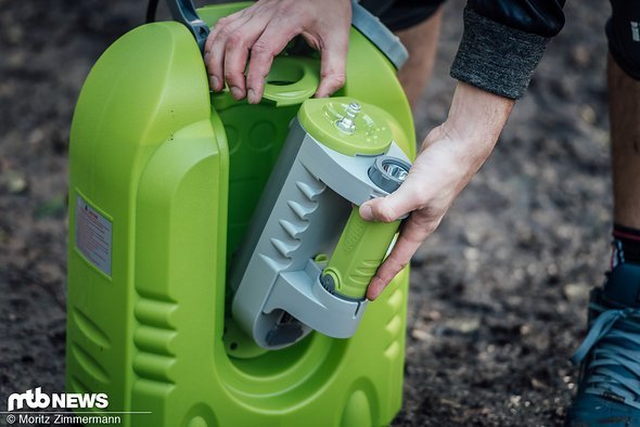

Die Pumpeneinheit kann entnommen und wahlweise mit optionalem Ansaugschlauch statt Tank betrieben werden

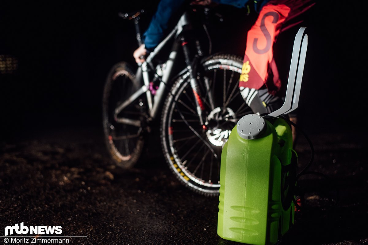

Los geht's! Mit dem Tragegriff kann das schwere Gerät bis zum Rad gezogen werden
Los geht's! Mit dem Tragegriff kann das schwere Gerät bis zum Rad gezogen werden - der 6 m lange Schlauch bietet dann ausreichend Bewegungsfreiheit

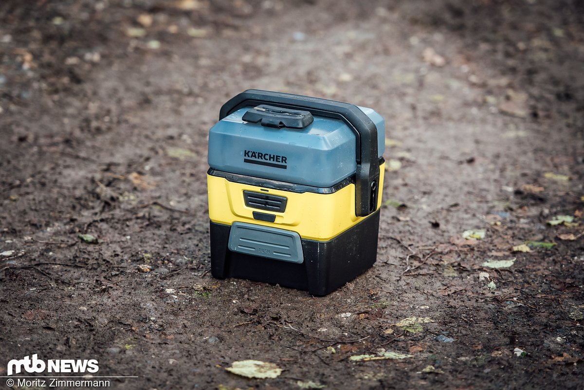

Der Kärcher Mobile Outdoor Cleaner OC 3 mit Bike Box ist sehr kompakt, leicht und hat ein Fassungsvermögen von 4 Liter

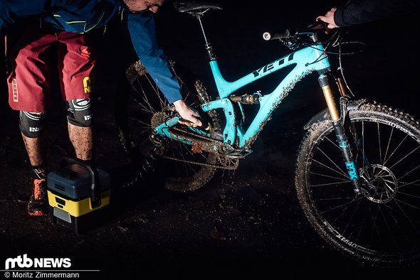

Um den Matsch auch sinnvoll aus allen Ecken zu bekommen, empfiehlt es sich, die Flachstrahldüse recht nah am Bike anzusetzen

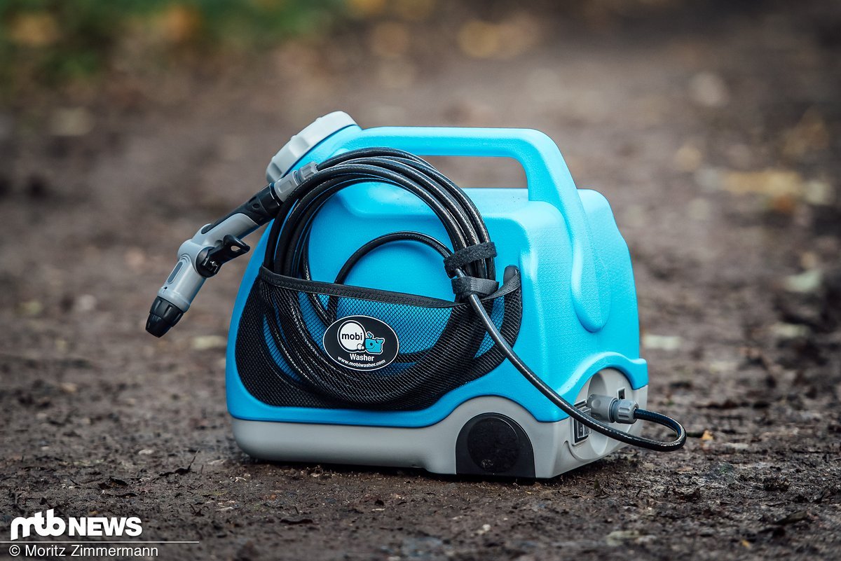

Der Mobi V-15 bietet ein Fassungsvermögen von 15 Litern und kostet 122,95 €

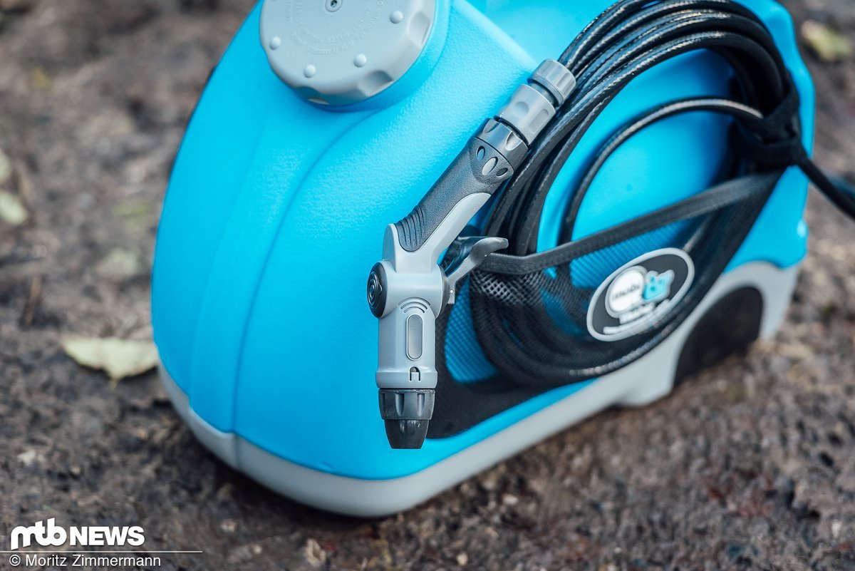

Viele Einzelteile sind baugleich mit dem Aqua2Go Gerät
Viele Einzelteile sind baugleich mit dem Aqua2Go Gerät - Schlauch, Spritzpistole, Tankdeckel und mehr

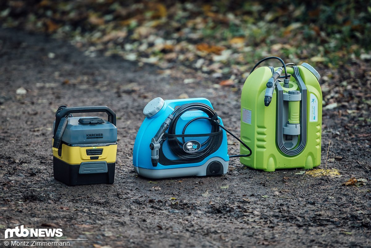

Zusammenfassung: Welcher Wasserdruckreiniger ist der richtige für mich?
Drei unterschiedliche Modelle, drei Preisklassen: Welcher ist denn nun das richtige Reinigungsgerät für mein Bike? Wer das All Inclusive-Paket buchen möchte, sollte sich den Aqua2Go PRO anschauen: Der Alleskönner bietet einen riesigen 20 Liter-Tank, wahlweise Akku- oder 12 V-Betrieb und eine gute Reinigungsleistung – billig ist er aber nicht.
=> Zum ausführlichen Einzel-Test des Aqua2Go PRO
Ein wenig günstiger ist der kompakte, leichte Kärcher Outdoor Cleaner OC 3 Bike Box: Wer einen geringen Stauraum bevorzugt und den Reiniger auch mal in der Hand transportieren muss, sollte sich den gelben kompakten Kärcher anschauen, der außerdem über sinnvolles Zubehör und simples Handling verfügt – dafür aber mit 4 Litern nur einen sehr spartanischen Wassertank bietet.
=> Zum ausführlichen Einzel-Test des Kärcher Mobile Outdoor Cleaner OC 3 Bike Box
Du hast ein Auto zur Verfügung und willst einfach nur in Autonähe dein Bike sauberkriegen? Dann wäre vielleicht der Mobi V-15 die beste Wahl für dich! Der 15 Liter fassende Tank ist für zwei Bikes ausreichend, das ganze System funktioniert simpel – nur einen 12 V-Stecker muss man irgendwo anschließen können.
=> Zum ausführlichen Einzel-Test des Mobi V-15
# In der Netztasche werden Sprühpistole und der 6 m lange Schlauch aufbewahrt
# Die Pumpeneinheit kann entnommen und wahlweise mit optionalem Ansaugschlauch statt Tank betrieben werden
# Los geht's! Mit dem Tragegriff kann das schwere Gerät bis zum Rad gezogen werden - der 6 m lange Schlauch bietet dann ausreichend Bewegungsfreiheit
# Der Kärcher Mobile Outdoor Cleaner OC 3 mit Bike Box ist sehr kompakt, leicht und hat ein Fassungsvermögen von 4 Liter - das grau-gelbe Gerät kostet 179,95 €.
Der Kompakte: Kärcher Mobile Outdoor Cleaner OC 3 Bike Box
Wir staunen nicht schlecht, als wir das Produkt von Kärcher aus der Verpackung nehmen: Neben den beiden anderen Testmodellen wirkt der Mobile Outdoor Cleaner OC 3 fast zierlich. Spartanisch kommt daher auch die Füllmenge daher: 4 Liter passen in den kompakten Tank des Kärchers. Wie schlägt sich der Winzling gegenüber den großen Reinigungsgeräten?
In der Hand
Der aufgeräumteste Reiniger von allen: Der Kärcher Mobile Outdoor Cleaner OC 3 mit Bike Box hat sämtliches Arbeitsmaterial direkt integriert. Zusammen mit der Bike Box ist das gelbe Reinigungsgerät in drei Segmente unterteilt: Wassertank, mittleres Segment mit Platz für Düse und Spiralkabel sowie die Bike Box als unterstes Modul. Diese drei sind miteinander verbunden und lassen sich via Umlegen des Transporthebels und zwei Clip-Befestigungen voneinander lösen. Während sich in der Aufbewahrungsbox lediglich die Düse mit Spiralschlauch befinden, beinhaltet die Bike Box ein Mikrofasertuch, ein Sprühreiniger und eine Bürste. Neben der von uns getesteten Version mit integrierter Bike Box für 179,95 € bietet Kärcher unter anderem auch eine Basis-Version des Mobile Outdoor Cleaner an. Bei dieser fehlen zwar Bürste, Mikrofasertuch und Fahrrad-Reinigungsmittel, dafür ist sie auch 20 € günstiger als die Variante mit Bike Box.

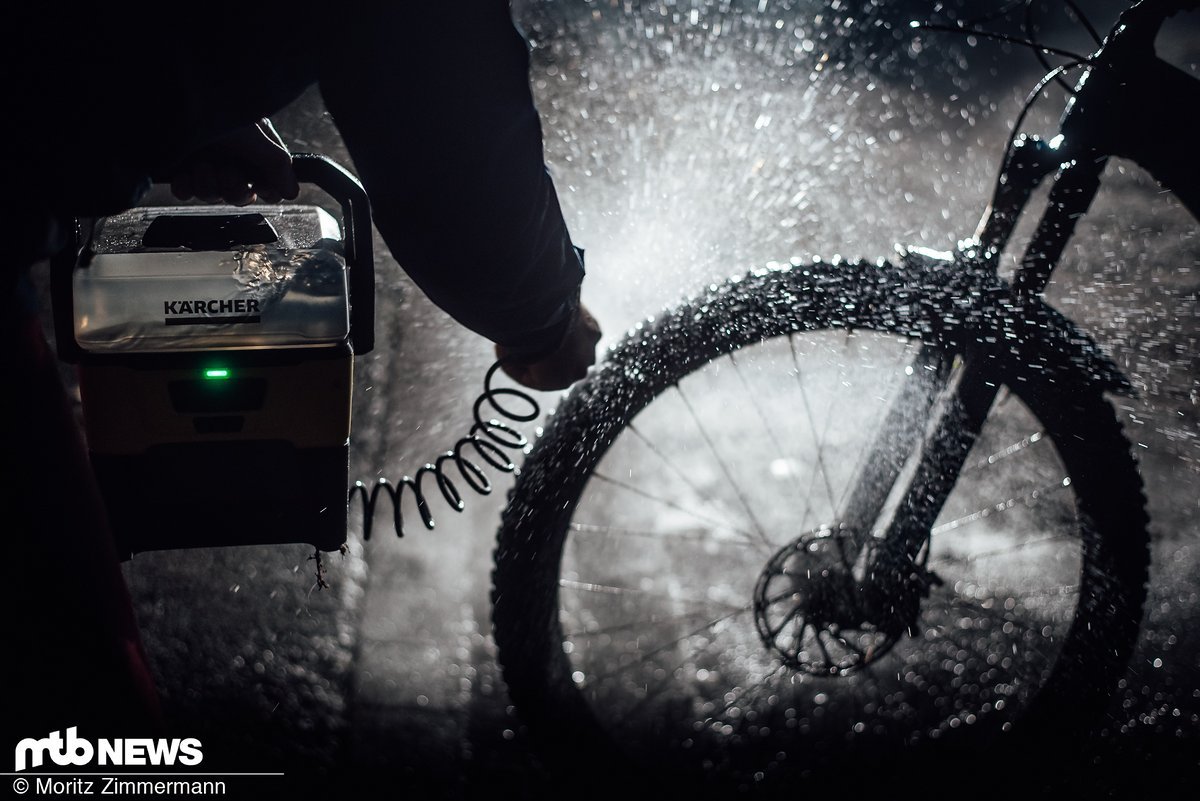

Der Kärcher ist im Nu einsatzbereit: Wassertank vollmachen, Düse und Spiralschlauch aus der Aufbewahrungsbox entnehmen und den Tank wieder aufsetzen – fertig. Nach Betätigung des Power-Schalters ist der Druck sofort aufgebaut und die Reinigung kann beginnen. Die Charakteristik der Düse ist eine gänzlich andere als die wasserschlauchdüsigen Varianten von Mobi und Aqua2Go: Mit dem flachen und sehr knackigen Strahl lässt sich selbst verkrusteter Dreck geradezu vom Rahmen wegfräsen. Das funktioniert super und erzielt tatsächlich eine sehr gute Reinigungswirkung. Für ganz hartnäckige Verkrustungen kann man die Bürste auch direkt an der Düse befestigen. Allerdings deckt man mit der Flachstrahldüse einen kleineren Bereich als die Konkurrenten ab. Das rund 3 m lange Spiralkabel reicht zum Saubermachen aus, alternativ lässt sich dieser ob des geringen Gewichts des Kärchers aber auch einfach während des Betriebs in der Hand halten.
# Um den Matsch auch sinnvoll aus allen Ecken zu bekommen, empfiehlt es sich, die Flachstrahldüse recht nah am Bike anzusetzen

Das Spiralkabel ist bis auf 2,8 Meter ausziehbar
# Das Spiralkabel ist bis auf 2,8 Meter ausziehbar - beweglicher ist man, wenn man den Tank einfach in die Hand nimmt.
# Der Mobi V-15 bietet ein Fassungsvermögen von 15 Litern und kostet 122,95 € - dafür muss man auf einen Akku verzichten. Energie holt sich der Mobi V-15 ausschließlich via 12 Volt-Zigarettenanzünder.
Das Preis-Leistungs-Monster: Mobi V-15
Dieses Gerät hat jeder schonmal gesehen, der regelmäßig auf den Websites der großen britischen Bike-Onlineshops unterwegs ist: der Mobi V-15 wird seit Jahren für rund 100 € angeboten und möchte mit ordentlichen 15 Liter Fassungsvermögen punkten. Wir haben uns den spartanischen Klassiker aus dem Vereinigten Königreich näher angesehen.
In der Hand
Nanu, das Gerät kommt einem aber vertraut vor. Und das kommt nicht von ungefähr: Komponenten wie Deckel, Material und Oberflächenstruktur des Mobi V-15 sind identisch mit denen des Aqua2Go – genauso wie Schlauch, Spritzpistole, Zubehör und das Mesh-Netz zur Aufbewahrung. Es liegt sehr nahe, dass die beiden Reinigungsgeräte aus der identischen Fabrik stammen, auch wenn sich Form und Zubehör sonst komplett unterscheiden. Unterschiede gibt es dennoch: Der rund 100 € günstigere Mobi kommt ohne Akku und sonstige Feinheiten. Die Pumpe ist integriert, Energie holt sich der Mobi V-15 ausschließlich via 12 Volt-Zigarettenanzünder. Ist auch die Reinigungsleistung trotz des weit geringeren Preises ebenbürtig?
# Viele Einzelteile sind baugleich mit dem Aqua2Go Gerät - Schlauch, Spritzpistole, Tankdeckel und mehr

Der Mobi V-15 im Einsatz
Schlauch anschließen, Tank befüllen, zum Einsatzort ziehen, Stecker in den Zigarettenanzünder und Power drücken: Los geht’s. Der Wasserdruck ist ordentlich und praktisch identisch zum teureren Aqua2Go-Modell. Der Strahl ist auch hier einstellbar und reicht vom ergiebigen Sprühregen bis zum sehr straffen Punktstrahl – die Mitte ist perfekt zum Reinigen. Bedenken, dass die Länge des Kabels nicht reichen würde, zerstreuen sich schnell: Zum langen Netzteil kommen die 6 Meter Schlauch dazu, was einen ausreichenden Abstand zum Auto zulässt. Durch den üppigen Tank hat man auch mit dem Mobi V-15 keine Eile beim Putzen, die Wassermenge reicht auch hier für rund zwei richtig verdreckte Bikes aus. Sollte das nicht reichen hilft die lange Bürste aus dem Zubehör beim etwas hartnäckigeren Dreck. Nach getaner Arbeit wandert alles in die Mesh-Taschen am Tank – fertig!
Feuer frei
# Feuer frei - das 6 m lange Kabel lässt der Reinigungsfachkraft alle Freiheiten
Es gibt einiges zu tun!
# Es gibt einiges zu tun!
Der Mobi V-15 erledigt es ohne Probleme.
# Der Mobi V-15 erledigt es ohne Probleme.
Der günstigste Wasserdruckreiniger geht kraftvoll zu Werke
# Der günstigste Wasserdruckreiniger geht kraftvoll zu Werke
Bike vorher
# Bike vorher - starr vor Dreck...
Bike nachher
# Bike nachher - blitzeblank sauber!
Fazit – Mobi V-15
Günstig, effizient, simpel: Der Mobi V-15 macht einfach seinen Job, ohne Schnickschnack. Für etwas mehr als 100 € erhält man einen satten 15 Liter-Tank, ausreichenden Wasserdruck und ein 6 Meter langes Kabel – die Reinigungsleistung ist top. Einziger Wermutstropfen: Zur Inbetriebnahme ist ein 12 Volt-Anschluss vonnöten, Akkubetrieb ist nicht möglich.
