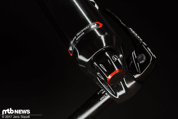

Rot für Zugstufe
Rot für Zugstufe - An den Einstellknöpfen wird weniger Farbe verwendet. Am roten Einsteller erkennt man trotzdem noch, dass hier die Zugstufe angepasst werden kann.

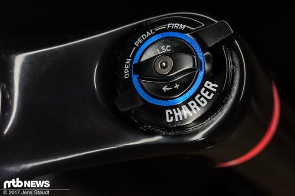

Blau für Druckstufe
Blau für Druckstufe - Neu ist auch der Kopf der Dämpfung. Auch hier kommt weniger Farbe zum Einsatz, der blaue Ring signalisiert hier: Druckstufendämpfung.

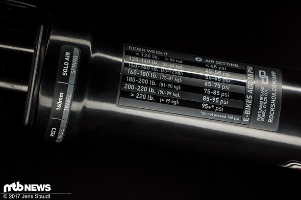

Auf dem linken Tauchrohr ist ein Aufkleber mit Luftdruckempfehlungen angebracht. Für eMTBs empfiehlt RockShox grundsätzlich 10 psi mehr zu fahren.

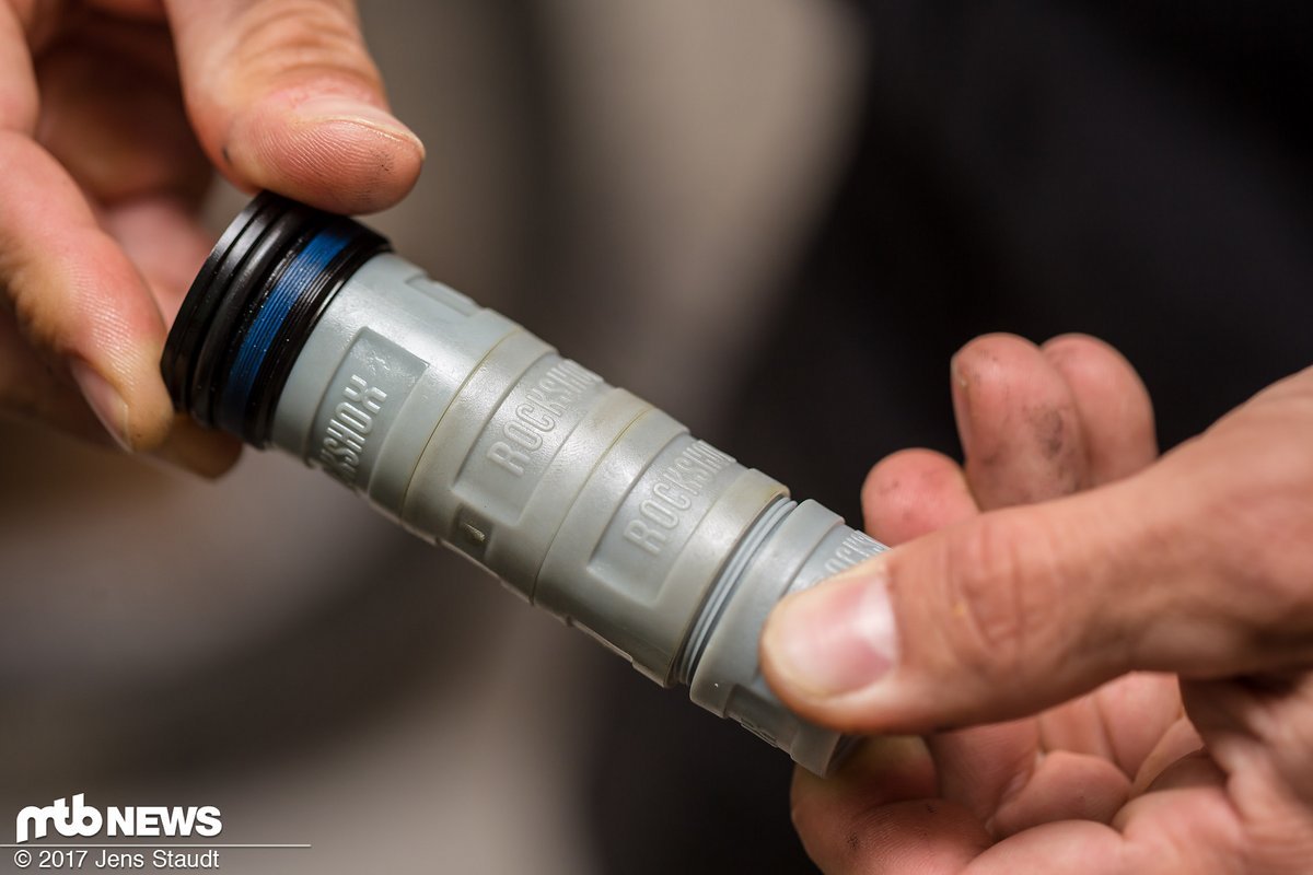

Auf der Luftkammerseite ist das Innenleben auf ein paar wenige Bauteile reduziert.
Auf der Luftkammerseite ist das Innenleben auf ein paar wenige Bauteile reduziert. - Dadurch ist man allerdings auch gezwungen den Airshaft zu tauschen, wenn man die Gabel im Federweg reduzieren will.

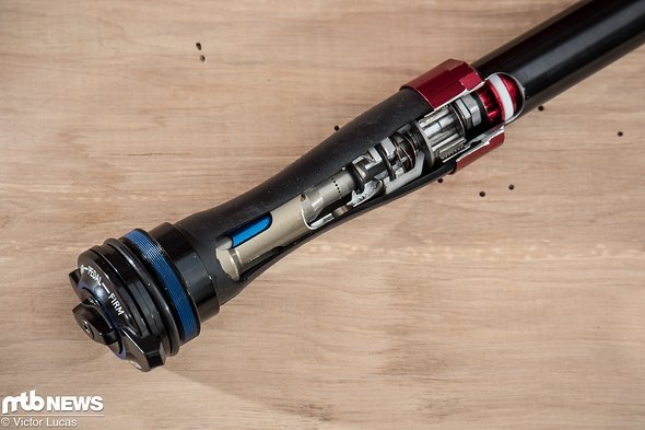

Charger 2: Alles neu? Nein, aber die Charger Kartusche wurde überarbeitet, leichter und die Lowspeed-Dämpfung hat einen breiteren Einstellbereich bekommen.

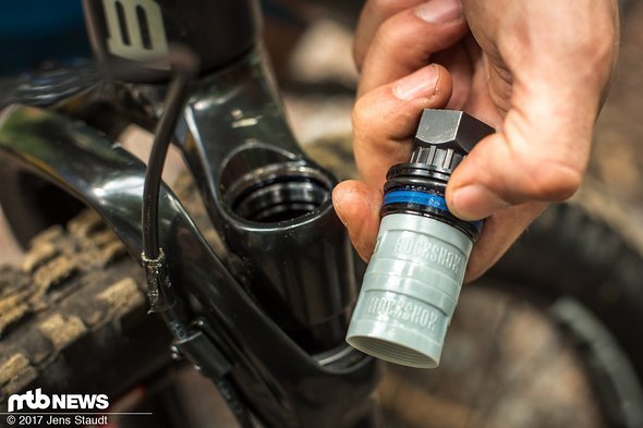

Praktisch: Fast jeder dürfte ein Kassettentool sein Eigen nennen
Praktisch: Fast jeder dürfte ein Kassettentool sein Eigen nennen - Der Einsatz dieses Werkzeugs erhöht die Anzahl der Krafteinleitungs-Punkte und verteilt so die Kraft besser.

Klassisch in Schwarz gehalten erscheint die RockShox Lyrik auch für 2018. Äußerlich hat sich an der Gabel wenig geändert, das Gesamtbild wirkt aber noch etwas runder. Nachdem die Gabelaufkleber zuletzt nur in schwarz-weiß gehalten wurden, wagt man sich bei RockShox nun wieder an Graustufen. Etwas schlichter fällt der Kopf der Dämpfungseinheit aus. Ein kleiner blauer Ring verdeutlicht aber, worum es hier geht: die Druckstufen-Dämpfung. Etwas gewachsen ist der Verstellhebel für die Lowspeed-Druckstufe. Die neue Form bietet mehr Halt beim Drehen. Am ehemals rot eloxierten Zugstufen-Versteller ist – ähnlich wie am Druckstufen-Knopf – etwas Farbe verloren gegangen. Dieser ist jetzt schwarz, wiederum aber durch einen roten Ring deutlich in seiner Funktion gekennzeichnet.
Rot für Zugstufe
# Rot für Zugstufe - An den Einstellknöpfen wird weniger Farbe verwendet. Am roten Einsteller erkennt man trotzdem noch, dass hier die Zugstufe angepasst werden kann.
Blau für Druckstufe
# Blau für Druckstufe - Neu ist auch der Kopf der Dämpfung. Auch hier kommt weniger Farbe zum Einsatz, der blaue Ring signalisiert hier: Druckstufendämpfung.

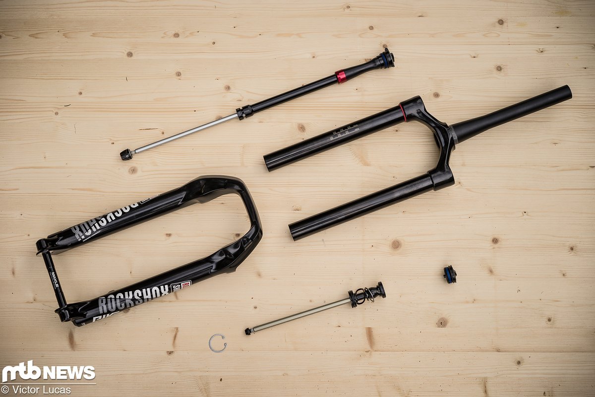

Keine Kompromisse gibt es beim Aufbau der RockShox Lyrik RCT3. Dem Federweg und dem Einsatzbereich entsprechend sitzt am Casting eine PM 7″-Bremsaufnahme, die eine Montage von 180 mm-Bremsscheiben ohne Adapter zulässt. Auf die Montagemöglichkeit eines Schutzblechs verzichtet RockShox an der lyrik – hier muss man mit einer der anderen am Markt verfügbaren Lösungen auskommen. In die Gabelkrone sind 35 mm Standrohre und der getaperte Schaft verpresst, einen Konus muss man zusätzlich aufschlagen. An der Achse gibt es an der von uns getesteten RCT3-Ausführung eine Änderung: Hat man bei RockShox ab Werk zuvor noch auf eine Stealth-Achse ohne Schnellspanner gesetzt, kommt am Modelljahr 2018 wieder eine MaxleSteckachse mit Schnellspanner zum Einsatz.

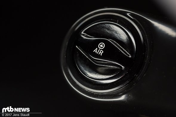

Die Luftfeder der Lyrik hat RockShox weiter verbessert – mehr geht immer. Beziehungsweise in diesem Fall: weniger. Weniger Losbrechkraft und dadurch ein besseres Ansprechverhalten soll durch die Verwendung der DebonAir-Luftkammer erreicht werden. Diese ersetzt die SoloAir-Luftkammer ab dem Modelljahr 2018. Wie von den Dämpfern bekannt soll durch eine größere Negativ-Luftkammer die Federkennlinie im Anfangsbereich linearer gestaltet werden, um ein feineres Ansprechverhalten zu erzielen. Dabei gelingt der Ausgleich zwischen den beiden Luftkammern automatisch und erfordert kein Befüllen einer zweiten Luftkammer.
Neu gestaltet wurde auch die Aircap und der darunter liegende Verschluss der Luftkammer.
# Neu gestaltet wurde auch die Aircap und der darunter liegende Verschluss der Luftkammer. - Die versenkte Verzahnung fürs Kassettentool ermöglicht eine schlichtere und flachere Bauweise.
# Auf dem linken Tauchrohr ist ein Aufkleber mit Luftdruckempfehlungen angebracht. Für eMTBs empfiehlt RockShox grundsätzlich 10 psi mehr zu fahren.
Mit der Neuauflage der Pike für das Modelljahr 2014 wurde das Modell der Progressions-Steigerung durch den Einsatz von Volumenspacern – sogenannten Tokens – salonfähig. RockShox bleibt dem einfach bedienbaren System treu und setzt weiterhin auf die statische Verkleinerung der Luftkammer. Dieses System wirkt sich auf die gesamte Federkennlinie aus und ist nicht geschwindigkeitsabhängig. Über die ersten ca. 60 % des Federwegs soll der Einsatz von Tokens aber vernachlässigbar sein. Durch Entnahme oder Montage der grauen Volumenspacer wird die Luftkammer vergrößert oder verkleinert. Dadurch sinkt (größere Luftkammer) bzw. steigt (kleinere Luftkammer) die Endprogression und damit der Durchschlagschutz.
Um RockShox-Gabeln im Federweg zu reduzieren oder zu erweitern, benötigt man einen neuen Air-Schaft. RockShox bietet für verschiedene Federwege und Laufradgrößen diverse Luft-Schäfte an, die man auf der Luftfederseite ersetzen muss. Dazu ist es notwendig die Gabel zu öffnen – es reicht allerdings das Casting abzuziehen. Der Prozess der Montage und Demontage ist im Service-Manual detailliert beschrieben.
# Auf der Luftkammerseite ist das Innenleben auf ein paar wenige Bauteile reduziert. - Dadurch ist man allerdings auch gezwungen den Airshaft zu tauschen, wenn man die Gabel im Federweg reduzieren will.

Seit der Neuauflage der Pike wurden nicht nur Tokens zum geflügelten Wort – auch Bladder und Charger sind seither keine Unbekannten mehr. “Charger” hat RockShox die neue Dämpfung, die mit einem Bladder, also einem Gummibalg funktioniert, getauft. Bei der Charger und der vor gut einem Jahr vorgestellten Charger 2-Dämpfung handelt es sich um ein geschlossenes System. Da ein Schaft beim Einfedern aber Öl verdrängt muss irgendwo Platz geschaffen werden, um dieses Volumen aufzunehmen. Bereits vielseitig verwendet wurde zu dieser Zeit ein IFP – ein Trennkolben, der per mechanischer oder Gasfeder vorgespannt war und sich mit dem größer werdenden Ölvolumen verschieben konnte. Das Problem aus Sicht von RockShox: Ein IFP muss dicht halten – und Dichtungen erhöhen wiederum die Reibung. Hier bietet der Gummibalg der Charger-Dämpfung den entscheidenden Vorteil: Er dehnt sich, ohne Reibung zu erzeugen und verringert dadurch das Losbrechkraft.

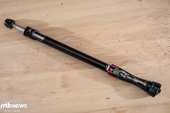

# Charger 2: Alles neu? Nein, aber die Charger Kartusche wurde überarbeitet, leichter und die Lowspeed-Dämpfung hat einen breiteren Einstellbereich bekommen.

Neben dieser Schlüsselfunktion der Charger 2-Dämpfung ist die RCT3-Dämpfung der RockShox Lyrik noch in drei Parametern von außen anpassbar. Auf der Unterseite der Gabel sitzt wie gewohnt die Zustufen-Verstellung. Der Fahrer kann hier durch Drehen ein Nadelventil ansteuern und so die Lowspeed-Zugstufe der Dämpfung beeinflussen – bei der Neuauflage der Charger-Dämpfung nun in einem größeren Verstellbereich, um hier ein größeres Spektrum an Fahrergewichten und Fahrstilen abzudecken.
Gleiches gilt für den Verstellhebel für die Lowspeed-Druckstufe, der auf der Oberseite der Gabel sitzt. Auch hier beeinflusst man die Größe eines Nadelventils  – je mehr Dämpfung, desto weiter wird die Nadelspitze in die vorgesehene Öffnung geschoben. So wird der Ölfluss reduziert, da nur noch weniger Öl die Engstelle passieren kann. Als dritte externe Verstellmöglichkeit wird ein dreistufiger Hebel für die Dämpfung verwendet, der auch auf der Oberseite der Gabel sitzt. Ähnlich wie bei der Lowspeed-Druckstufe wird hier der Ölfluss beim Einfedern gebremst, wenn man den Hebel umlegt. Da die Schritte aber sehr viel größer sind als an der LSC-Einstellung, bietet diese Einstellung eine stärkere Plattform-Dämpfung für flache Trails oder den Uphill.
Auch eine Highspeed-Dämpfung wird in der Charger 2-Kartusche verwendet, diese ist jedoch aktuell nur bei der Charger-Dämpfungseinheit der Downhill-Gabel Boxxer offiziell intern anpassbar. Für die anderen Charger-Dämpfungen wird keine Tuning-Anleitung für den Shimstack angegeben – möglich ist dies nur über externe Anbieter. Auf dem jeweiligen Schaft sitzen Zugstufen- bzw. Druckstufen-Kolben. Hier wird in beiden Fällen ein Shimstack verwendet, der sich öffnen kann, wenn die Kräfte zu stark werden und nicht mehr genug Öl durch die Lowspeed-Dämpfung fließen kann.

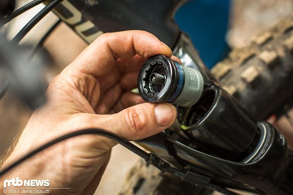

Dass man bei RockShox viel von Nutzerfreundlichkeit versteht, haben die Amerikaner in den letzten Jahren bereits mit Pike und Lyrik bewiesen. So überrascht es nicht, wie unproblematisch der Einbau der Lyrik RCT3 gelingt. Schnell ist die Gabel im Rahmen montiert, auch die Montage der Bremse und der Leitung geht unkompliziert von der Hand. Einzig beim Einbau des Laufrads ist zielen Angesagt: SRAM und RockShox haben an den eigenen Naben und Federgabeln das Torque Cap-System eingeführt, welches größere Auflageflächen zwischen Gabel-Ausfallende und Nabe bieten soll. Das bedeutet konkret, dass die abgesetzte Einfädelhilfe an der Lyrik auf den größeren Durchmesser der Torque Cap-Naben optimiert ist. Montiert man Laufräder ohne diese speziellen Endkappen, kann man sich also nicht ganz auf die Einfädelhilfe verlassen. Stattdessen muss man genau zielen, um mit der Steckachse die Achse der Nabe zu treffen.
Weiter geht es mit dem Basis-Setup, das durch eine Tabelle auf der Rückseite der Gabel erleichtert wird. RockShox schlägt für verschiedene Fahrergewichte spezielle Drücke vor und gibt zusätzlich den Maximaldruck an. Auch das weitere Setup gelingt dank der definiert klickenden Knöpfe und der leichten Erreichbarkeit selbiger sehr schnell. Hier muss man aber wissen was man tut: Auf der Website finden sich keine Setup-Tipps für Druck- und Zugstufen. Auch der Hinweis: „For tuning or videos, check rockshox.com/app“ führt ins Leere bzw. auf einen Hinweis: Hier wird an einer digitalen Hilfestellung gearbeitet.
# Praktisch: Fast jeder dürfte ein Kassettentool sein Eigen nennen - Der Einsatz dieses Werkzeugs erhöht die Anzahl der Krafteinleitungs-Punkte und verteilt so die Kraft besser.
Wenn man doch abrutschen sollte, verstecken sich die Abnutzungsspuren hinter der Aircap
# Wenn man doch abrutschen sollte, verstecken sich die Abnutzungsspuren hinter der Aircap - Achtung: RockShox verwendet außerdem im neuen Modelljahr ein feineres Gewinde, die Topcap ist also nicht rückwärts kompatibel.
