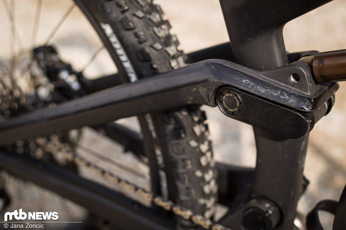

Die Übersetzung der Umlenkung ist beim Spectral WMN etwas höher, damit der Dämpfer auf leichteres Gewicht besser eingestellt werden kann

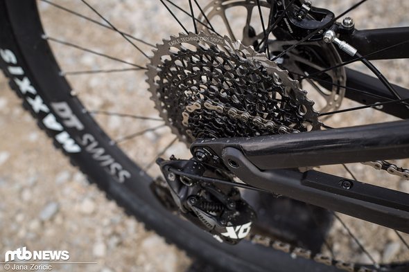

Auch bei der Ausstattung wurde an kleinere Details gedacht: Die 1-fach Antriebe kommen mit kleinerem 30er Kettenblatt, der Sattel ist auf die weibliche Anatomie angepasst, der Lenker ist mit 740 mm Breite etwas schmaler als in der regulären Ausstattung Der Hub der Sattelstütze wächst, wie beim Spectral auch, mit der Rahmengröße mit. Das Canyon Spectral WMN gibt es in 5 verschiedenen Ausstattungs- und Material-Varianten: 2 reine Alu-Modelle, 2 mit Carbon-Hauptrahmen und Aluminium-Hinterbau und ein Topmodell, bei dem sowohl Hauptrahmen wie auch Hinterbau aus Kohlefaser bestehen. Die Carbon-Varianten gibt es jedoch nicht in Größe 2XS.

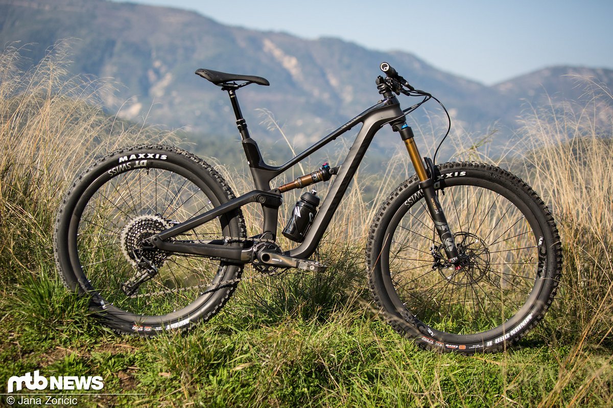

Wir haben das Topmodell Canyon Spectral WMN CF 9.0 für 4.999 € mit Fox-Fahrwerk, SRAM X01 Eagle und DT Swiss XMC 1200 Carbon-Laufrädern getestet.
  • Federgabel Fox 34 Factory (150 mm)
  • Dämpfer  Fox Float DPS Factory Evol (140 mm)
  • Antrieb SRAM X01 Eagle
  • Bremsen SRAM Guide RSC
  • Laufräder DT Swiss XMC1200
  • Reifen Maxxis DHR 2,6″ (VR) / Maxxis Ardent 2,6″ (HR)
  • Cockpit Canyon H23 Riserbar CF (750 mm) / Canyon V12 (50 mm)
  • Sattelstütze RockShox Reverb Stealth B1 (150 mm)
  • Gewicht: (Größe M): 13,21 kg (ohne Pedale)
Preis: 4.999 €

An fast allen Modellen kommt die SRAM Eagle 1x12 Schaltung zum Einsatz

Das Übersetzungsverhältnis der Umlenkung ist jedoch etwas höher, sodass weniger Luftdruck im Dämpfer benötigt wird, um die passende Einstellung für leichtere Fahrerinnen zu finden. Die verbesserten Anti-Squat- und Anti-Rise-Eigenschaften sollen in jeder Situation, sei es technische Trails bergauf oder harte Bremsmanöver bergab, genügend Traktion bieten und somit mehr Kontrolle auf dem Bike gewährleisten.

    Also für mein Slide in L musste ich ziemlich viel Geld in die Hand nehmen um 11,7kg zu erreichen.
    13,5kg mit Pedalen kommt mir aber auch etwas schwer vor. Da müsste ich mir schon die Teileliste anschauen.
    Schätze mal so Blei Teile wie GX Eagle Kassette.
    Edit:
    Laut Canyon wiegt das Testbike 12,2kg in S. Für ein solches Bike völlig okay.
    Sind die 13,2kg gewogen oder ein Fehler @Jana
    Die 13,2 kg sind gewogen (ohne Pedale, Größe M)
  4. benutzerbild
    greg12
    dabei seit 02/2010
    das ist interessant!
    canyon gibt 12,20kg ohne Pedale an. das vergleichbare herrenmodell mit 12,6kg in Gr. M.
    13,2kg sind für die ausstattung schon eine ordentliche nummer. kann es wirklich sein, dass canyon da 1kg falsch liegt?
  5. benutzerbild
    nib
    dabei seit 02/2013
    die 12.2kg Angabe ist in Grösse S. M vermutlich +300g, dann noch die 5% dazu, welche Canyon als normal ansieht = 13.2kg.
    wenn das teure WMN CF 9.0 SL mit Carbonfelgen schon 13.2kg ist, wie schwer ist dann das CF 8.0 gewogen??? >14kg?
    um ein solches Gewicht zu erreichen, braucht man nun wirklich keinen Carbonrahmen. Lieber ein paar Bleiteile weniger für die eingesparten Kosten des Carbonrahmens und man kommt auf das selbe Gewicht.
Was meinst du?
