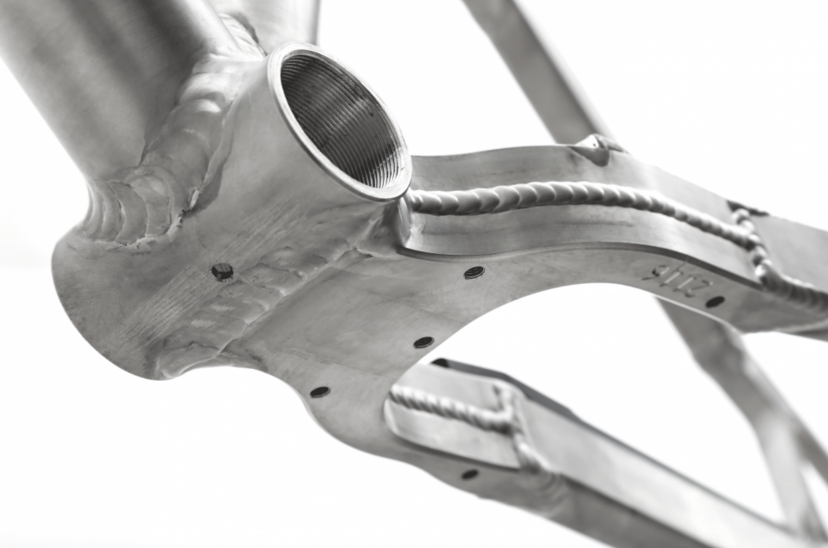

“Fräsporn” und Mountainbike? Da kommen zuerst Namen wie Nicolai und Hope in den Kopf. Kein Wunder, schließlich hat Nicolai jahrelang Hardtail-Hinterbauten beinahe ganz (Ro20, Ro24) oder teilweise (Argon & Co) aus gefrästen Teilen hergestellt, indem zwei Schalen aus Blöcken gefräst, aufeinander gesetzt und außen verschweißt wurden. Hollow-Weld nennen die Niedersachsen das.
Noch heute werden die Hollow-Weld Yokes an vielen Hardtails von Nicolai verbaut
# Noch heute werden die Hollow-Weld Yokes an vielen Hardtails von Nicolai verbaut - der Aufwand, so viel zu fräsen und zu schweißen, ist aber erheblich und deshalb ein seltenes Feature.

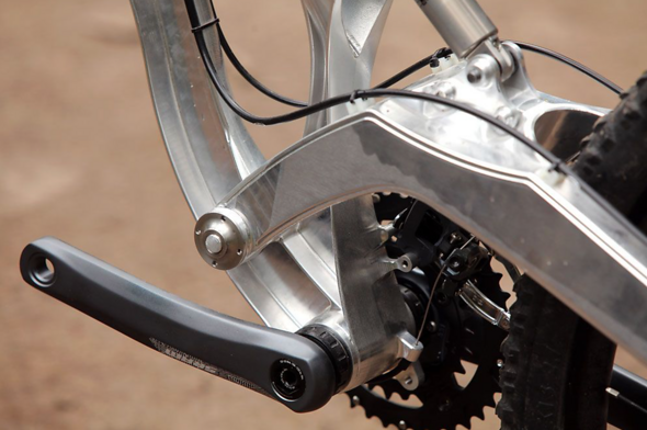

Hope wiederum kennt sich ebenfalls bestens damit aus, Aluminium-Blöcke in Späne zu verwandeln, um so Komponenten daraus zu formen. Beim Enduro HB 160 werden die kompletten Kettenstreben mit der Fräse aus Vollmaterial hergestellt. Kettenstreben und Hinterbauten sind durchaus große Komponenten, um sie durch Zerspanung herzustellen; zumindest, wenn man dabei auch den hohen Zerspanungsgrad (der Anteil des Ausgangsmaterials, der zu Spänen verwandelt wird) betrachtet. Nicht, dass es nicht möglich wäre, auch noch viel größere Blöcke zu zerspanen, aber irgendwann wird das Fräsen einfach unwirtschaftlich: Je länger die Maschine läuft, desto teurer wird das Bauteil, weshalb für große Teile aus Aluminium an Mountainbike-Rahmen gewöhnlich andere Herstellungsverfahren genutzt werden: Extrudieren, Ziehen, Innen-Hochdruckumformen, Gieße, … Methoden der Metallverarbeitung gibt es viele, und viele davon sind äußerst effizient für die Produktion großer, dünnwandiger Bauteile, wie es zum Beispiel der Hauptrahmen eines Mountainbikes ist.
Aus dem Vollen gefräste Kettenstreben am Hope HB 160
# Aus dem Vollen gefräste Kettenstreben am Hope HB 160

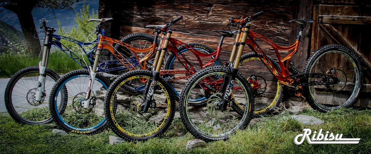

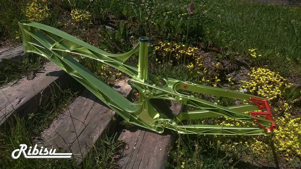

Pole ist aber nicht der erste Hersteller, der Rahmen aus dem vollen fräst: Empire Cycles hatte ein All Mountain Bike angekündigt, Ribisu aus der Schweiz hat zahlreiche Prototypen hergestellt und prüfen lassen. Leider sind beide Hersteller momentan nicht in der Lage, die Fahrräder zu verkaufen; Empire hat die Aktivitäten hierzu auf Eis gelegt.
Viergelenker-Design von Ribisu
# Viergelenker-Design von Ribisu - Fachwerk-Konstruktion mit recht eckigen Taschen, die einfacher zu fräsen sind.

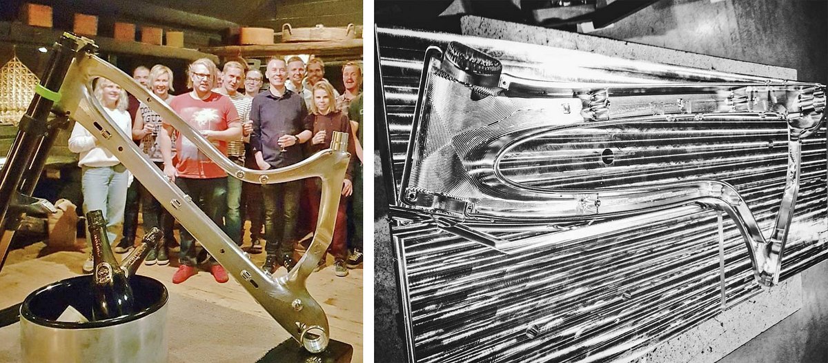

Auch die Einsparung von Stickern darf getrost auf eine Entscheidung von Pole und nicht auf den Herstellungsprozess geschoben werden. Nüchtern betrachtet erspart sich Pole gegenüber einem einfachen, geschweißten Rohrrahmen die Rohr-Produktion und Umformung, den Rohr-Zuschnitt, das Schweißen und das Richten. Im Gegenzug muss geklebt und geschraubt werden, wofür – wie für das Schweißen – eine Lehre notwendig werden dürfte. Stichwort Kleben: Die Klebeverbindungen am Pole Machine sind aus Sicht der Fertigung in jedem Fall eine Herausforderung: Am Hauptrahmen dürfte eine Fuge umlaufen, am Hinterbau finden sich verschiedene Fügestellen – so beeindruckend belastbar Klebungen sein können, so anspruchsvoll ist die korrekte Ausführung. Begonnen bei der Konstruktion über die Produktion bis zur Prüfung: Das ist sicher nicht zu unterschätzen.
Links: Das Team von Pole mit dem Hauptrahmen
# Links: Das Team von Pole mit dem Hauptrahmen - Rechts: Das verwendete Rohmaterial nach der Bearbeitung von der ersten Seite. Die Platte wird anschließend umgedreht und die Rahmenhälfte herausgearbeitet.
