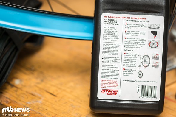

Anleitung und Information finden sich auf der Rückseite
# Anleitung und Information finden sich auf der Rückseite - Wichtig ist vor allem der Hinweis, die Milch nicht durch das Ventil einzufüllen. Der Rest ist vergleichbar mit den anderen Produkten am Markt
Alle 3 – 4 Wochen sollte man die Flüssigkeit prüfen, da sie schneller kristallisiert. Die weiteren Fakten wissen zu gefallen: Zum Einsatz sollen nur natürliche Materialien kommen und die Dichtflüssigkeit soll nicht umweltschädlich sein.

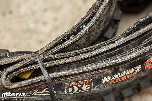

Einmal gründlich reinigen?
# Einmal gründlich reinigen? - Wir wechseln in der Testredaktion häufiger Tubeless-Reifen, als uns lieb ist

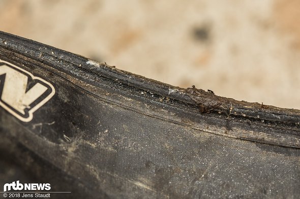

Auch solche Reifen dichtet die Milch zuverlässig ab
# Auch solche Reifen dichtet die Milch zuverlässig ab - Solche Latex- und Dreckreste muss man nicht erst fein säuberlich entfernen. Das Race Sealant funktioniert auch hier.
