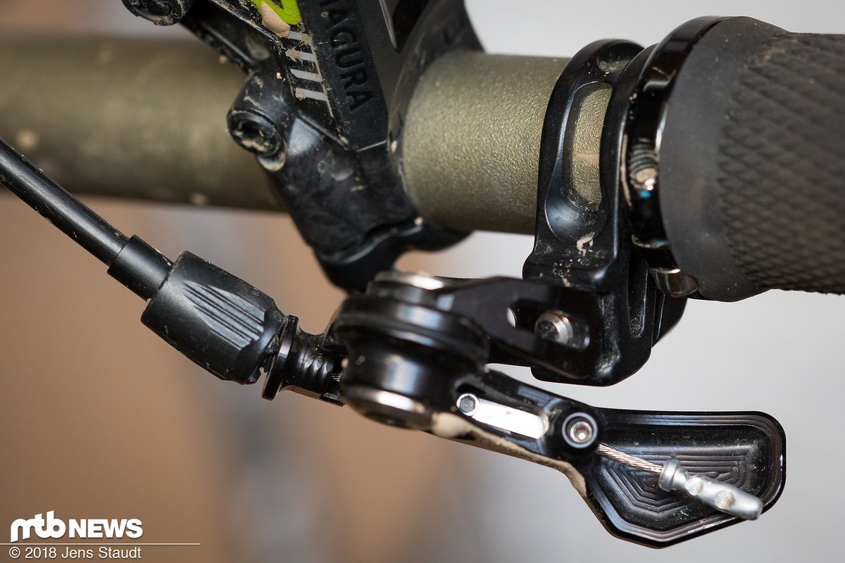

Wir entscheiden uns für den trigLOC-Daumenhebel
Wir entscheiden uns für den trigLOC-Daumenhebel - Dieser Hebel erinnert in der Bedienung eher an einen Schalthebel und kann per SRAM Trigger Interface mit der Bremse verbunden werden. Der Winkel der Nullstellung ist verstellbar.

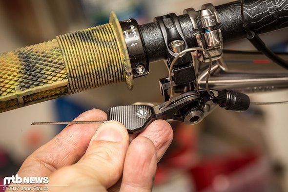

Zwei verschiedene Federn kommen je nach Ansteuerung zum Einsatz
Zwei verschiedene Federn kommen je nach Ansteuerung zum Einsatz - Wer den trigLOC Hebel bevorzugt muss die Standard-Rückstellfeder austauschen. Dank der außenliegenden Ansteuerung ist das nur ein Aufwand von wenigen Minuten.

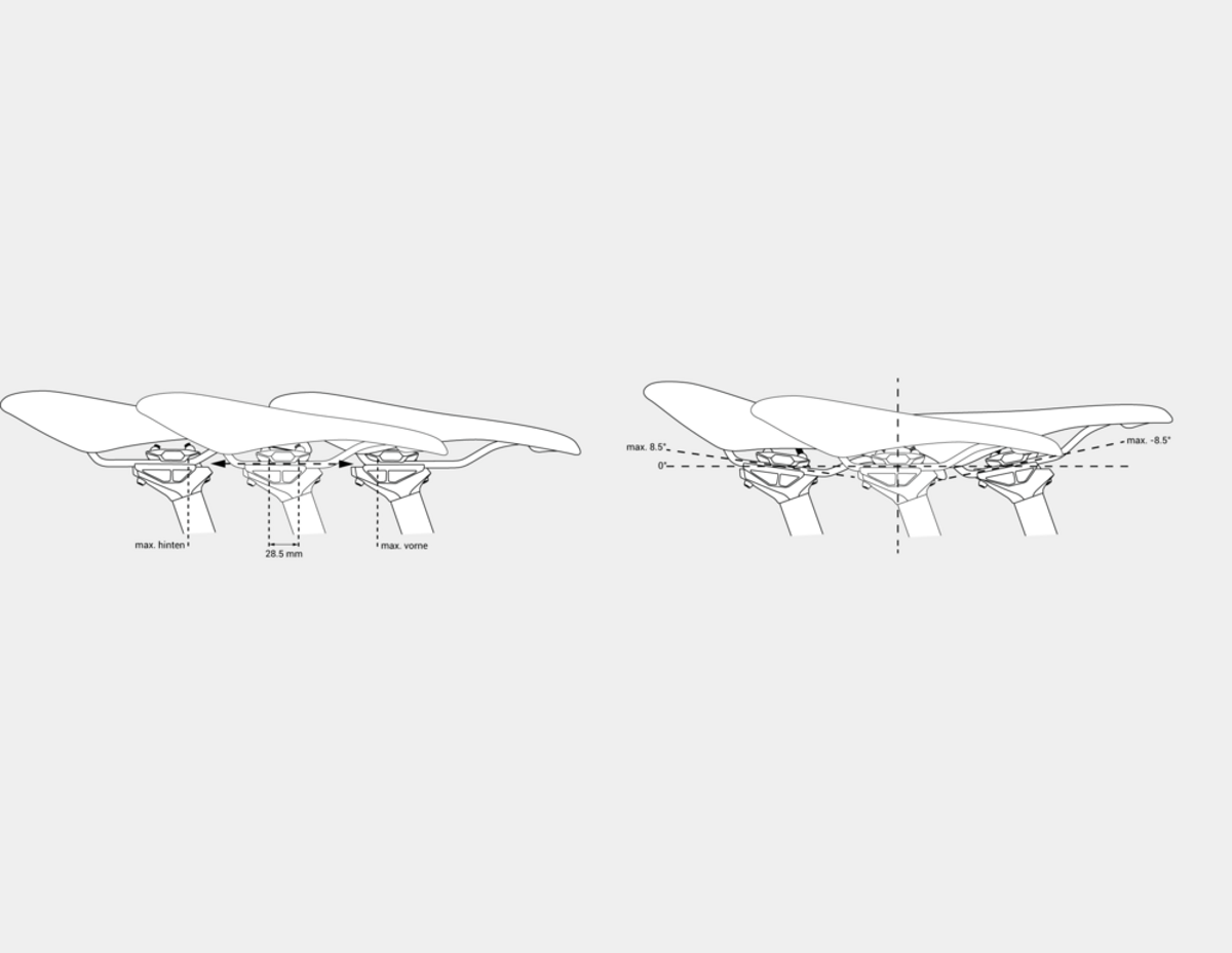

Bis zu 28,5 mm können die Sattelstreben verschoben werden. Die Sattelnase kann um 17° verstellt werden.

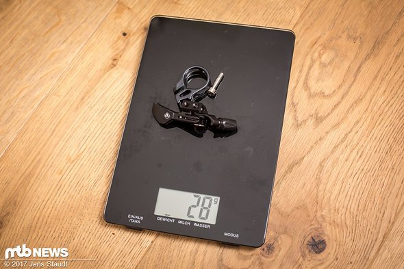

Alternativ gibt es den alten Hebel. Gesamtgewicht ohne Hülse, mit Klemme: 588 g
Wir entscheiden uns jedoch für den trigLOC-Daumenhebel. Gesamtgewicht ohne Hülse, mit Klemme und Lenkerschelle: 598 g

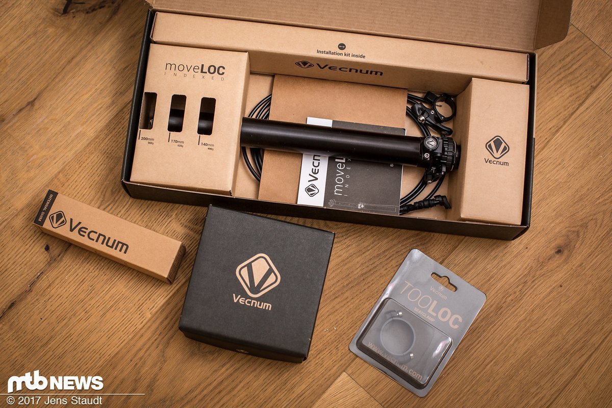

Die Vecnum MoveLOC2 ist schön verpackt, in wenigen Minuten montiert und bietet satte 200 mm Hub
# Die Vecnum MoveLOC2 ist schön verpackt, in wenigen Minuten montiert und bietet satte 200 mm Hub - wie schlägt sich die 369 € teure Vario-Sattelstütze in der Praxis? Wir haben sie getestet!

Vecnum kann nicht nur Fahrrad-Komponenten bauen, auch beim Verpackungsdesign können die Allgäuer überzeugen. Säuberlich verpackt, ordentlich beschriftet und in einem schicken Karton erhalten wir die Vecnum MoveLOC2 für unseren Test.
# Wir entscheiden uns für den trigLOC-Daumenhebel - Dieser Hebel erinnert in der Bedienung eher an einen Schalthebel und kann per SRAM Trigger Interface mit der Bremse verbunden werden. Der Winkel der Nullstellung ist verstellbar.

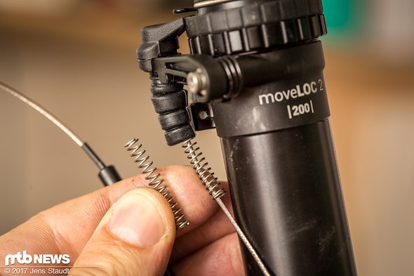

# Zwei verschiedene Federn kommen je nach Ansteuerung zum Einsatz - Wer den trigLOC Hebel bevorzugt muss die Standard-Rückstellfeder austauschen. Dank der außenliegenden Ansteuerung ist das nur ein Aufwand von wenigen Minuten.
# Bis zu 28,5 mm können die Sattelstreben verschoben werden. Die Sattelnase kann um 17° verstellt werden.
# Alternativ gibt es den alten Hebel. Gesamtgewicht ohne Hülse, mit Klemme: 588 g
# Wir entscheiden uns jedoch für den trigLOC-Daumenhebel. Gesamtgewicht ohne Hülse, mit Klemme und Lenkerschelle: 598 g

  • Haltbarkeit Hebel Bei einem Kniekontakt wurde der Hebel verbogen, die Funktion ist nicht beeinträchtigt.
  • Haltbarkeit Stütze Den Testzeitraum hat die Stütze ohne Wartung und Defekte einwandfrei überstanden.
Ein grobes Knie verträgt sich nicht gut mit dem Remote
# Ein grobes Knie verträgt sich nicht gut mit dem Remote - Bei einer Fahraktion, die eher beim Rodeo zu sehen wäre, stieß ein Tester mit dem Knie ans Remote, was leichte Verformungen zur Folge hatte. Die Funktion war dadurch nicht eingeschränkt.
