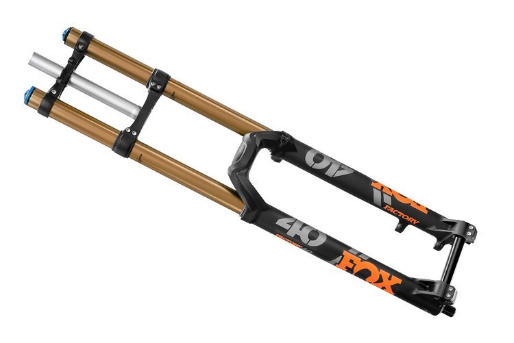

Fox 40 GRIP2
Im Set mit dem Trek Session und Commencal Supreme DH 29 war die Fox 40-Federgabel in 29″-Größe schon für den Endkunden verfügbar – jetzt ist sie offiziell im Aftermarket angekommen. Neben der neuen Laufradgröße gibt es eine weitere große Änderung: Analog zur Fox 36 hat auch die Fox 40 die neue GRIP2-Dämpfungskartusche spendiert bekommen. Diese soll mit noch unabhängigeren Einstellmöglichkeiten punkten und wartet mit dem neuen VVC-System an der Highspeed-Zugstufe auf. Hier findet ihr Details zur GRIP2-Dämpfung.
  • Laufradgrößen 26″, 27,5″, 29″
  • Feder EVOL-Luftfeder
  • Dämpfung GRIP2-Kartusche
  • Farben schwarz, gloss orange
  • Preis 1.699 $ (UVP)
Die Fox 40 steht nun auch auf großen Rädern und bekommt analog zur 36 die neue GRIP2-Dämpfung verpasst.

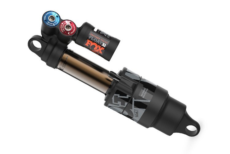

Fox Float X2
Aufgrund von Problemen an der Luftkammer wurde der Maximaldruck im Fox Float X2-Dämpfer im Jahr 2016 auf 250 psi gesenkt. Dank der neuen XV EVOL-Luftkammer kann man jetzt wieder höhere Drücke fahren: Bis zu 300 psi sind möglich. Zusätzlich wurde ein neuer, progressiver Bottom-Out-Bumper verbaut, der am Federwegsende effektiver vor Durchschlägen schützen soll. Mit der neuen Luftkammer wurde zudem ein leicht angewinkeltes Ventil realisiert, das mehr Platz für den Anschluss der Dämpferpumpe bietet.
  • Luftkammer neue XV EVOL-Luftkammer
  • Durchschlagschutz neuer Bottom-Out Bumper
  • Ventil leicht geneigt für besseren Pumpenzugang
  • Preise 625 $ (UVP), 655 $ (mit 2-Pos-HebelUVP)
Der Fox Float X2-Luftdämpfer kann dank neuer Luftkammer nun wieder mit bis zu 300 psi Druck gefahren werden.
