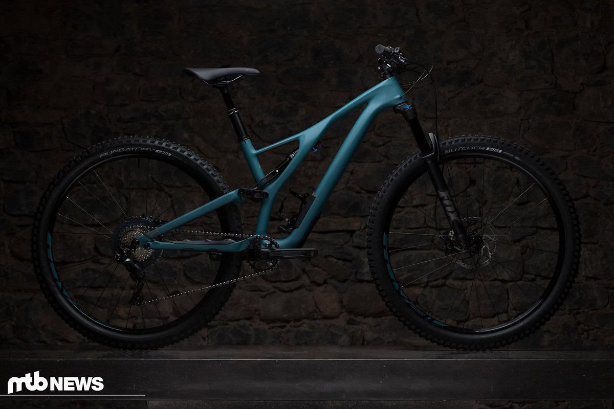

Neuer Rahmen, neues Design, neue Geometrie
Neuer Rahmen, neues Design, neue Geometrie - beim Specialized Stumpjumper ist nichts mehr wie zuvor. Wir haben das neue Trailbike der Kalifornier getestet! Foto: Harookz

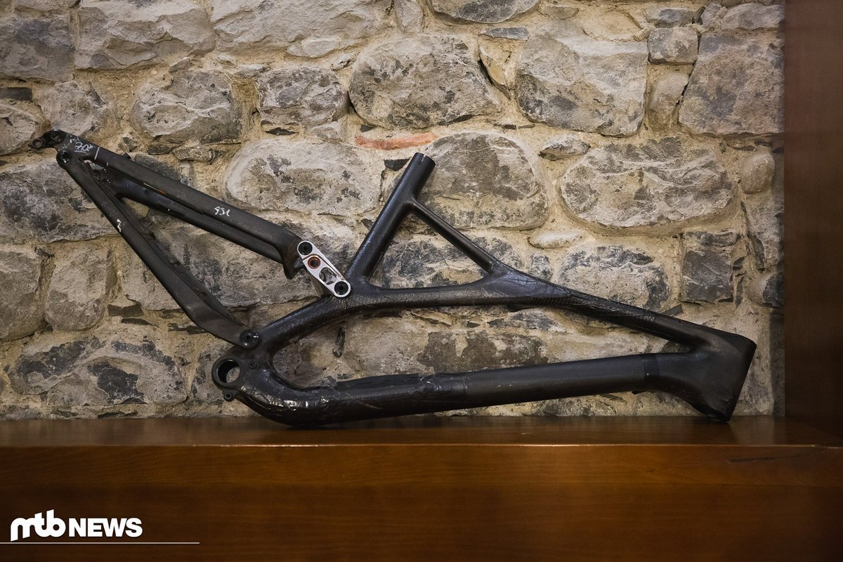

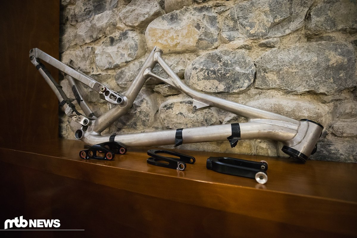

Es brauchte viele Prototypen, bis die ideale Balance für das neue Stumpjumper gefunden wurde
Es brauchte viele Prototypen, bis die ideale Balance für das neue Stumpjumper gefunden wurde - Foto: Harookz

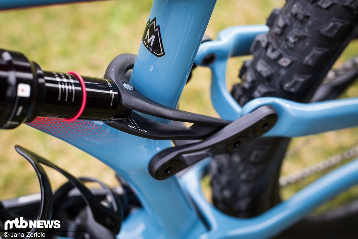

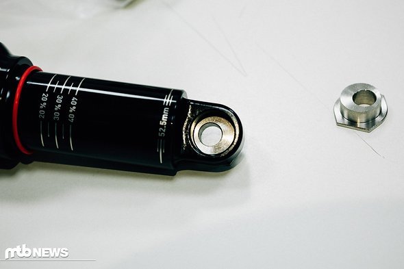

Rausnehmen, rumdrehen
Rausnehmen, rumdrehen - In der High-Einstellung wird das Tretlager 6 mm höher und der Lenkwinkel 0,6° steiler. Foto: Colin Belisle

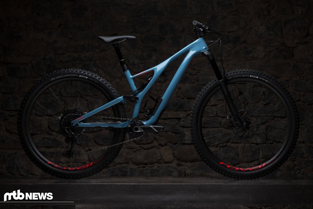

Specialized Stumpjumper S-Works
Specialized Stumpjumper S-Works - Das Topmodell arbeitet mit Fox Factory Fahrwerk. Foto: Harookz

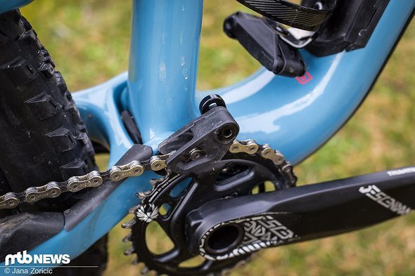

Das Profil des neuen Kettenstrebenschutzes soll die Kette besser schützen

Der neue Kettenstrebenschutz durchlief ebenfalls mehrere Experimentierphasen
Der neue Kettenstrebenschutz durchlief ebenfalls mehrere Experimentierphasen - Foto: Harookz

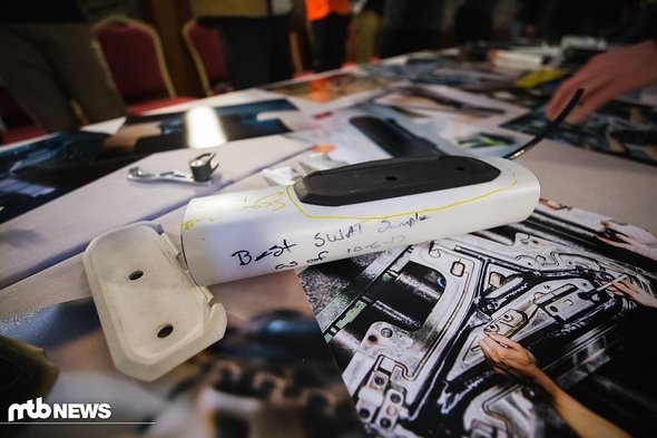

Das SWAT-System hat sich bewährt, ließ aber trotzdem noch Spielraum für Verbesserungen
Das SWAT-System hat sich bewährt, ließ aber trotzdem noch Spielraum für Verbesserungen - Foto: Harookz

“Why does the Stumpy not want to party?” war die Frage, die sich die Specialized-Ingenieure bei der Neuentwicklung des Stumpjumpers gestellt haben. Die bisherige Version des Trailbikes des amerikanischen Kult-Herstellers war noch nicht verspielt genug, um es auch in technischerem Gelände mit Spaß und nicht nur mit Geschwindigkeit bewegen zu können. Also wurde das Specialized Stumpjumer von Grund auf neu entwickelt. Auf Basis eines komplett neuen Rahmens mit asymmetrischer Dämpferaufhängung hat man nun die Wahl zwischen dem regulären Stumpjumper mit 150 / 140 mm Federweg oder dem Stumpjumper Short Travel (ST) mit 130 / 120 mm Federweg. Außerdem bietet Specialized das Stumpjumper als 29″-Version oder als 650b-Variante mit 10 mm mehr Federweg am Heck an. Wir haben das neue Specialized Stumpjumper 29 2018 und das Stumpjumper ST am Fuße der Pyrenäen getestet!
# Neuer Rahmen, neues Design, neue Geometrie - beim Specialized Stumpjumper ist nichts mehr wie zuvor. Wir haben das neue Trailbike der Kalifornier getestet! Foto: Harookz

Wie bereits in der Einleitung erwähnt soll das Ziel des neuen Stumpjumpers sein, für mehr Spaß auf dem Trail zu sorgen und jedes Terrain mit Leichtigkeit zu erobern. Neben dem neuen Rahmendesign hat sich deshalb auch hinsichtlich der Geometrie einiges getan.Die Entwickler des neuen Stumpjumpers haben sich nämlich eine großzügige Experimentierphase erlaubt und alle möglichen Extreme ausprobiert. So konnte ein passendes Gleichgewicht ausgelotet und eine passende Rahmengeometrie entwickelt werden, auf der nun alle Specialized Stumpjumper-Modelle basieren.
# Es brauchte viele Prototypen, bis die ideale Balance für das neue Stumpjumper gefunden wurde - Foto: Harookz
Der Reach ist gewachsen und durchschnittlich über alle Größen hinweg ca. 15 – 20 mm länger, die Kettenstreben liegen jedoch weiterhin bei ausgewogenen 437 mm. Kombiniert wird der längere Reach mit kürzeren Vorbauten: Die Größen S und M kommen mit einem 40 mm Vorbau, L und XL mit 50 mm. Der Lenkwinkel ist im Vergleich zum Vorgänger um 0,5° flacher geworden, während der Sitzwinkel nun knapp 1° steiler ist – dieser wird aber mit jeder Größe um jeweils 0,3 Grad flacher. Außerdem befindet sich an der Dämpfer-Aufnahme ein Flip Chip, mittels dessen man das Tretlager um ±6 mm und den Lenkwinkel um ±0,5° verändern kann. Im Vergleich zum bisherigen Stumpjumper liegt das Tretlager der Neuauflage nun knapp 10 mm höher – das soll mehr Bodenfreiheit bei technischen Anstiegen bieten. Gleichzeitig sind Stack und Überstandshöhe geschrumpft, was kleineren Fahrern entgegenkommen sollte. Besonders auffällig ist das nun deutlich kürzere Sitzrohr, das selbst bei Größe XL nur noch 505 mm lang ist. So hat man nicht nur mehr Beinfreiheit, sondern hat dank der neuen Form auch mehr Platz für längere Sattelstützen.
# Rausnehmen, rumdrehen - In der High-Einstellung wird das Tretlager 6 mm höher und der Lenkwinkel 0,6° steiler. Foto: Colin Belisle

Die hauseigene Kettenführung lässt sich per Hand nach oben klappen und muss bei einem Kettenblatt-Wechsel nicht demontiert werden
# Die hauseigene Kettenführung lässt sich per Hand nach oben klappen und muss bei einem Kettenblatt-Wechsel nicht demontiert werden

Unser Motto für das neue Stumpjumper lautet: Rider First. Die Verbindung zwischen Bike und Fahrer soll perfekt funktionieren, egal wer auf dem Bike sitzt.
Das neue asymmetrische Rahmendesign des Stumpjumpers hat nicht nur etwas mit der Ähnlichkeit zum Demo zu tun, sondern hauptsächlich mit der Steifigkeit des Rahmens. Steifer ist nicht immer besser, sagen die Entwickler von Specialized – und behaupten, mit dem neuen Rahmen den “Sweet Spot” der Steifigkeit im vorderen Dreieck erreicht zu haben. So soll das neue Specialized Stumpjumper steif genug sein, um effizient zu beschleunigen, aber gleichzeitig auch flexibel genug, um die gewünschte Verspieltheit zu ermöglichen.
Our team would go ride a working version of the frame, provide feedback, and then we’d overwrap the frame with carbon plies, test it in the lab to record the stiffness values, and then give it back to the rider. We did this exact fine-tuning process over and over until we hit the perfect balance of stiffness and handling.
Das ist laut Specialized der Grund für das neue Rahmendesign mit der asymmetrischen Brücke: Die Brücke zwischen Oberrohr und Sitzrohr verbindet alle drei Befestigungspunkte von Heck und Dämpfer direkt mit dem Rahmen. So soll ein besseres Ansprechverhalten erzielt und ungewünschter Rahmenflex, wenn der Dämpfer arbeitet, eliminiert werden. Die Umlenkung wurde so überarbeitet, dass der Dämpfer im mittleren Federwegsbereich mehr Rückhalt und eine angemessene Endprogression bieten soll. Das neue Design wirkt sich nicht nur positiv auf die Steifigkeit aus: Gleichzeitig ist das neue Specialized Stumpjumper 2018 leichter geworden. Das S-Works Topmodell liegt mit Flaschenhalter und SWAT-Tool bei 12,49 kg in Größe M und 12,91 kg in Größe L (gewogen).
Die Brücke zwischen Oberrohr und Sitzrohr soll vor allem der verbesserten Steifigkeit dienen
# Die Brücke zwischen Oberrohr und Sitzrohr soll vor allem der verbesserten Steifigkeit dienen - Foto: Harookz

Interessant ist ebenfalls der neue Kettenstrebenschutz, der mit seiner Form nicht nur die Schläge auf die Kettenstreben abfängt. Gleichzeitig soll der Verlauf der schwingenden Kette abgemildert werden, was die Belastung auf die Kette reduziert. Dafür wurde mit vielen verschiedenen Profilen mithilfe von 3M Scotchfil Tape experimentiert, bis der gewünschte Effekt erzielt werden konnte.
# Der neue Kettenstrebenschutz durchlief ebenfalls mehrere Experimentierphasen - Foto: Harookz
# Das SWAT-System hat sich bewährt, ließ aber trotzdem noch Spielraum für Verbesserungen - Foto: Harookz

Specialized Stumpjumper ST 2018
Das Specialized Stumpjumper ST wird das bisherige Specialized Camber ersetzen. Das Stumpjumper ST kommt mit 130 mm Federweg an der Front und 120 mm am Heck und basiert auf demselben Rahmen wie das neue Stumpjumper.
# Specialized Stumpjumper ST - weniger Federweg, tourenorienterte Geometrie. Das ist das Rezept für das Stumpy Short Travel. Foto: Harookz

Specialized Stumpjumper ST WMN
# Specialized Stumpjumper ST WMN - Das Frauen-Modell basiert auf dem selben Rahmen, wird aber mit einem kürzeren Lenker und breiterem Sattel ausgeliefert. Foto: Harookz
