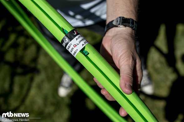

So sitzt der Vittoria Airliner auf der Felge
# So sitzt der Vittoria Airliner auf der Felge

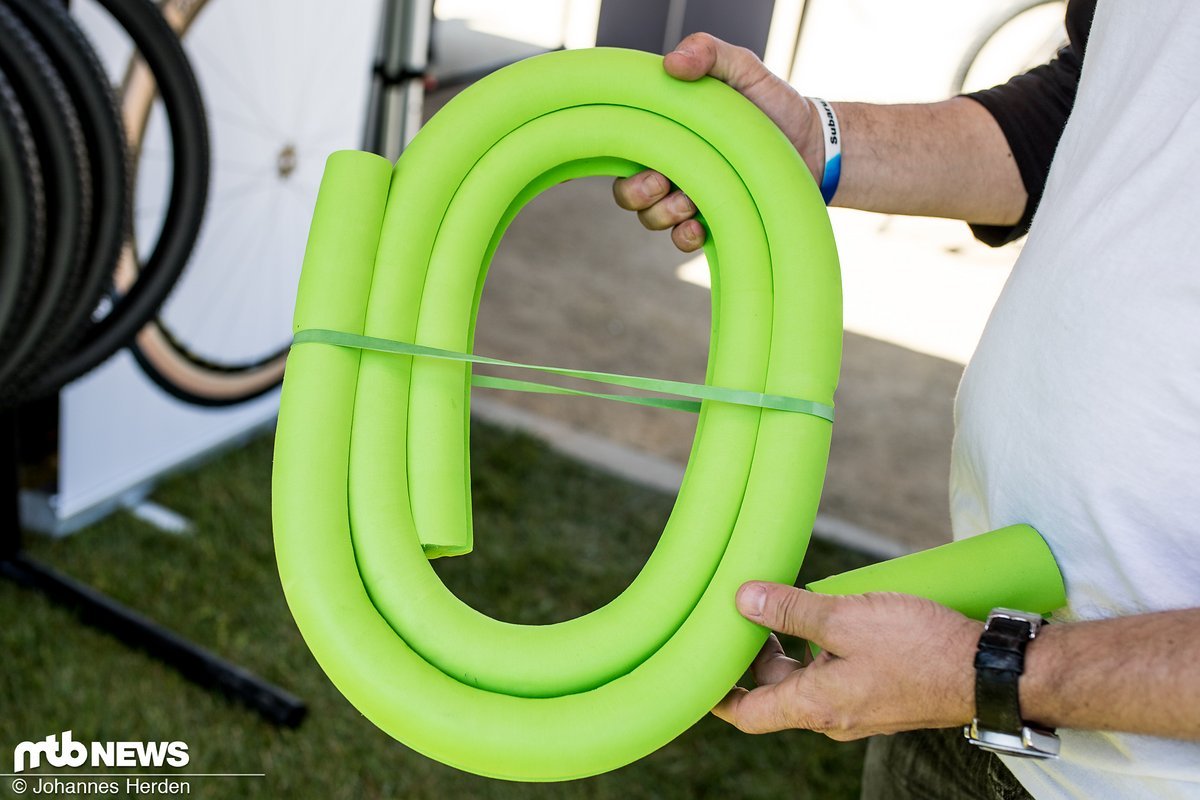

Die Vittoria Airliner Reifen-Inserts kommen in einer Einheitslänge von 2.5 Meter, was locker für den dicksten 29er reicht. Was die Funktion und besonders die Montage angeht, orientierte man sich an den direkten Konkurrenten und versuchte, neben einer besseren Funktion (Durchschlagschutz) insbesondere für eine einfachere Montage zu sorgen – laut Vittoria benötigt man pro Reifen lediglich 3-4 Minuten, um die Schaumwurst samt Reifen zu montieren – falls notwendig sogar bei eingebautem Hinterrad.
2.5 Meter Einheitsgröße: So gibt es nur vier Größen und nicht auch noch verschiedene Längen, aus denen man wählen muss
# 2.5 Meter Einheitsgröße: So gibt es nur vier Größen und nicht auch noch verschiedene Längen, aus denen man wählen muss
Für die Montage wird der Airliner zunächst entsprechend in der Länge zurechtgeschnitten und mit zwei Löchern versehen, dann mit einem Kabelbinder zusammengezogen, zum Schluss kommt das beigelieferte Klebeband drauf. Der Airliner füllt 60-70 % des Reifens aus und soll daher mehr Seitenstabilität bieten, selbst wenn ein weitaus geringerer Luftdruck gefahren wird. Die Rille im oberen Teil soll laut Vittoria dafür sorgen, dass der Reifen beim Einsinken immer progressiver wird – je tiefer der Reifen eingedrückt wird, desto mehr Schaum wird eingedrückt – woraufhin der Schaum immer fester und stabiler wird.
Der Airliner wird passend zurechtgeschnitten, mit zwei Löchern für den Kabelbinder versehen – und dann mit dem mitgelieferten Klebeband fixiert
