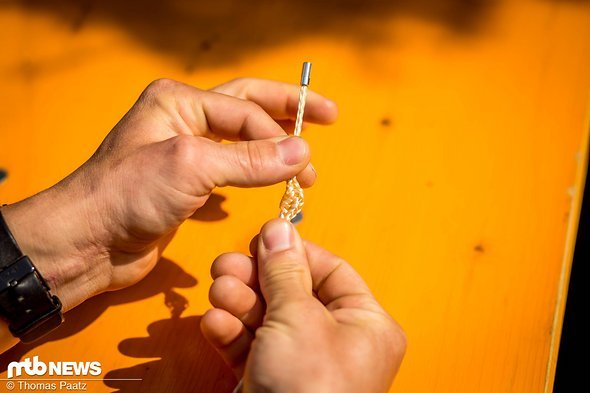

Die Steilspeiche ist fest mit den beiden Spannstücken an ihrem Ende verklebt
Die Steilspeiche ist fest mit den beiden Spannstücken an ihrem Ende verklebt - für jedes Laufrad muss die passende Länge konfektioniert werden
# Die Steilspeiche ist fest mit den beiden Spannstücken an ihrem Ende verklebt - für jedes Laufrad muss die passende Länge konfektioniert werden
Der geflochtene Seilaufbau ist hier gut zu erkennen und ermöglicht die flexibel Reaktion auf äußere Kräfte ohne Verbiegen oder Brechen
# Der geflochtene Seilaufbau ist hier gut zu erkennen und ermöglicht die flexibel Reaktion auf äußere Kräfte ohne Verbiegen oder Brechen - die Faser im Bild ist nicht behandelt; in der Serie schützt eine Beschichtung vor UV

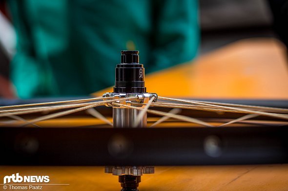

Die Nabe ist eigens von NEWMEN für PI ROPE entwickelt worden
# Die Nabe ist eigens von NEWMEN für PI ROPE entwickelt worden - BOOST ist der verwendete Standard an Vorder- und Hinterrad

Die speziellen Nabenflansche verhindern Berührung zwischen den Speichen
# Die speziellen Nabenflansche verhindern Berührung zwischen den Speichen - so soll jeglicher Abrieb vermieden werden

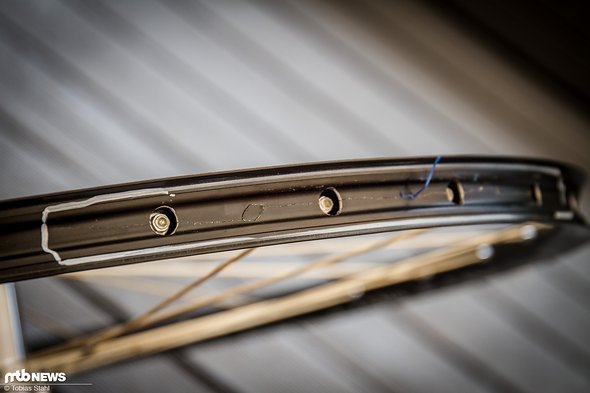

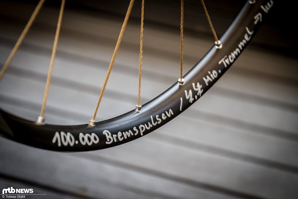

Frisch vom Prüfstand: Nach 5,9 Mio. Belastungszylen kam es bei dieser 25 mm Felge zum Innenriss
# Frisch vom Prüfstand: Nach 5,9 Mio. Belastungszylen kam es bei dieser 25 mm Felge zum Innenriss - die Einspeichung zeigte sich bis zu diesem Zeitpunkt unbeeindruckt
Testen ist bei Laufrädern unerlässlich
# Testen ist bei Laufrädern unerlässlich - mit NEWMEN hat das Team von PI ROPE einen erfahrenen Testpartner an seiner Seite
