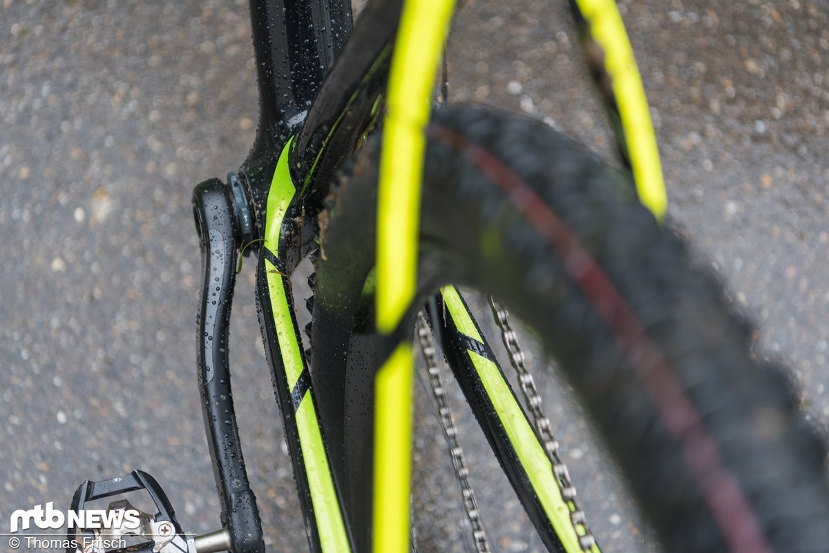

Volle Reifenfreiheit mit 427 mm Kettenstreben auch bei 2,35" Reifen
Volle Reifenfreiheit mit 427 mm Kettenstreben auch bei 2,35" Reifen - AI-Hinterbau kombiniert mit Boost-Nabe machts möglich.

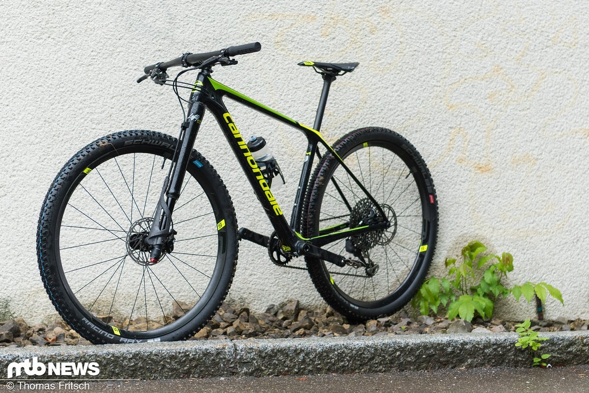

Cannondale F-Si 2018: Das Cannondale F-Si wurde 2015 zum ersten Mal in Albstadt der Öffentlichkeit vorgestellt. Drei Jahre später legt Cannondale nach und präsentiert den neusten Wurf ihres blitzschnellen Cross-Country-Hardtails. Auffälligste und größte Änderung ist die neue Lefty Ocho, welche nun ohne Doppelbrücke daherkommt. Hier sind die Infos zum neuen Cannondale F-Si 2018!
Cannondale F-Si 2018: Infos und Preise
Die guten Dinge beibehalten, die schwächeren Dinge verbessern: Von außen betrachtet wurde diese Entwicklungsmethode beim neu überarbeiten Cannondale F-Si angewendet. So wurden die zentralen Elemente am Rahmen beibehalten, während bei der Lefty radikal jedes Details angefasst und deutlich verändert wurde (hier unser detaillierter Artikel). Das Ziel des neuen Cannondale F-Si 2018 bleibt hingegen unverändert im Vergleich zum Vorgänger: Das Bike soll das das schnellste XC-Hardtail der Welt sein.

Das neue Cannondale F-Si 2018 mit der stark überarbeiteten Lefty Ocho
# Das neue Cannondale F-Si 2018 mit der stark überarbeiteten Lefty Ocho - Single Side trifft Single Crown.

Durch den nur 427 mm kurzen Hinterbau sollen die Klettereigenschaften des Cannondale F-Si hervorragend sein. Wie beim Vorgänger kommt die Ai-Technologie zum Einsatz, bei der das Hinterrad um 6 mm außermittig versetzt wird. Da beim neuen Cannondale F-Si Boost-Naben zum Einsatz kommen, wurde die Nabe lediglich um 3 mm nach außen versetzt, was in Summe jedoch den gewünschten 6 mm entspricht. So konnte trotz der kurzen Kettenstreben ausreichend Reifenfreiheit für 2,35″ Reifen geschaffen werden und es gibt auch die Möglichkeit, 2-fach Antriebe zu nutzen. Außerdem ist es möglich, bei 1-fach Antrieben ein 38er Kettenblatt zu montieren. Darüber hinaus resultiert laut Cannondale aus dem flacheren Speichenwinkel auf der Kassettenseite ein insgesamt stabileres und steiferes Laufrad.
# Volle Reifenfreiheit mit 427 mm Kettenstreben auch bei 2,35" Reifen - AI-Hinterbau kombiniert mit Boost-Nabe machts möglich.

# Im Downhill sollte der Fahrer wissen was er macht - Es ist und bleibt ein XC-Racehardtail.
Das F-SI ist ein reinrassiges Racebike wie es im Buche steht. Viele kleine Detailanpassungen und Optimierungen bringen den Rahmen erneut an die Spitze der XC-Hardtails. Faustdick überraschte uns Cannondale mit der komplett neu konstruierten Lefty Ocho, welche das Zeug dazu hat, ein neues Topmodell innerhalb der XC-Gabeln zu werden.
Bergauf ist das F-SI definitiv eine Macht, bergab benötigt es gute Fahrtechnik und eine gewisse Gewöhnung.
Artikelbild
