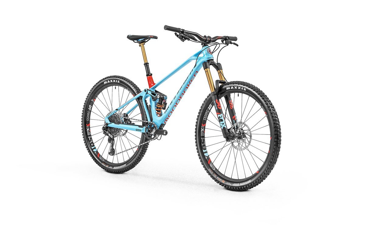

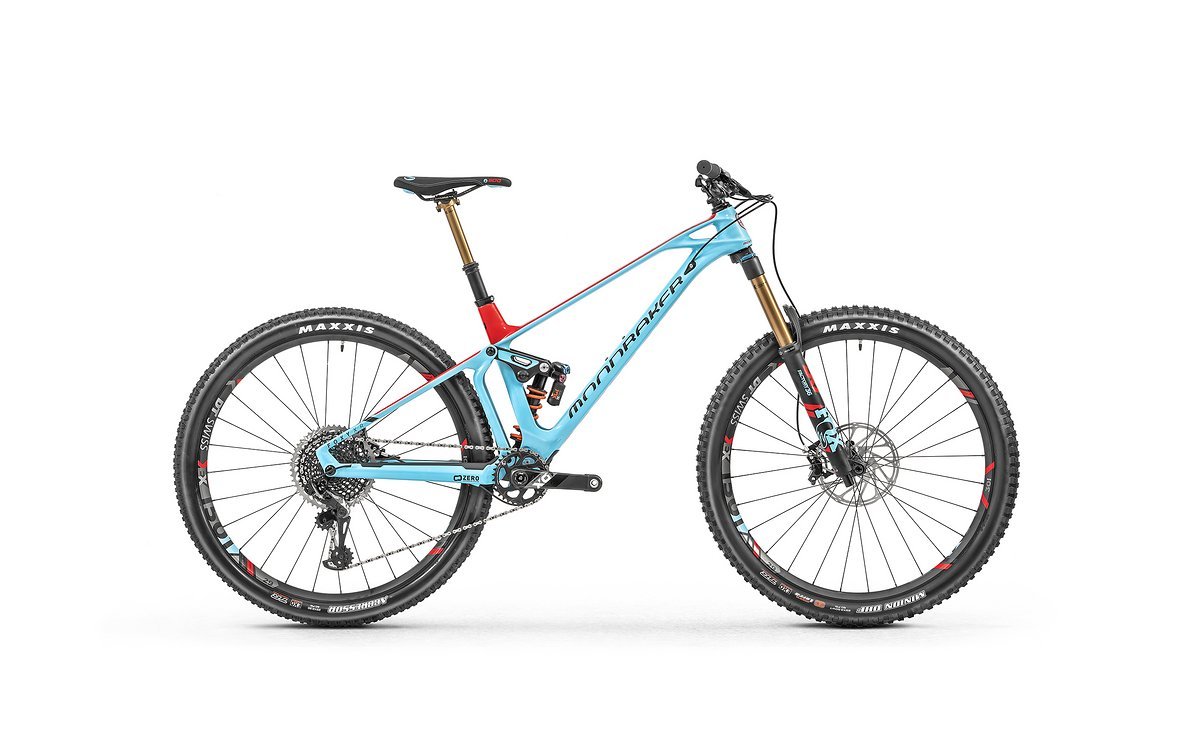

Mondraker Foxy Carbon XR 29
Mondraker Foxy Carbon XR 29 - die High-End-Version ist extrem gut ausgestattet und glänz nur so vor Kashima-Gold.
Das neue Mondraker Foxy Carbon XR 29 rollt auf großen 29" Laufrädern und verfügt über eine stabile, abfahrtsorientierte Ausstattung
Das neue Mondraker Foxy Carbon XR 29 rollt auf großen 29" Laufrädern und verfügt über eine stabile, abfahrtsorientierte Ausstattung - neben der High-End-Version wird es noch 2 günstigere Modelle geben.

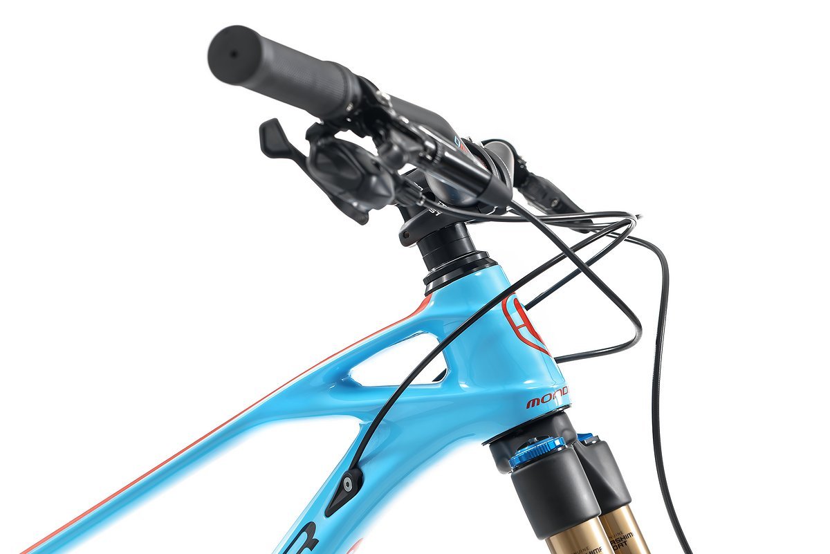

Alle Leitungen werden im Inneren des Rahmens geführt und sind somit leicht zu verlegen und geräuschlos. Der Rahmen wird zudem mit einem abnehmbaren Schutzblech für den Dämpfer sowie Protektoren für die Kettenstrebe und das Unterrohr ausgeliefert. Das Mondraker Foxy Carbon 29 ist ausschließlich für 1-fach Antriebe ausgelegt und besitzt Boost148-Ausfallenden. Außerdem findet man ein reguläres, geschraubtes BSA-Tretlager vor.
