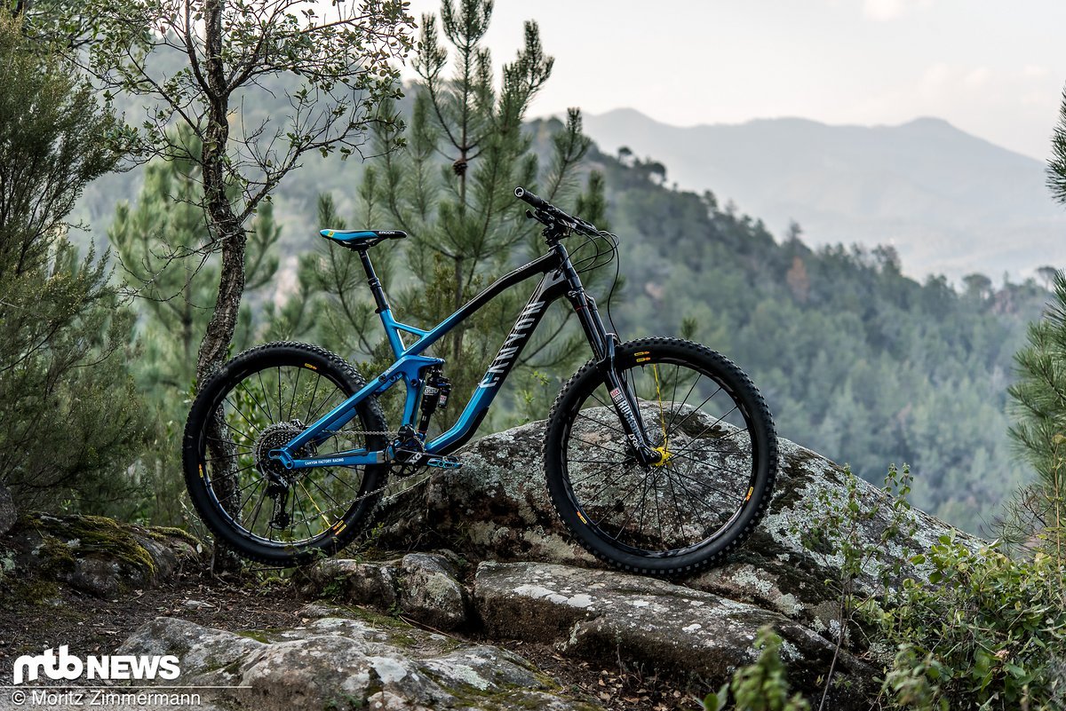

Das Canyon Strive wurde der Welt zum ersten Mal 2014 präsentiert
Das Canyon Strive wurde der Welt zum ersten Mal 2014 präsentiert - nun hat es sich mit frischer, schicker Lackierung, einer top modernen Ausstattung und dem wie immer vergleichsweise günstigen Preisschild von 5.499 € der teilweise deutlich jüngeren Konkurrenz gestellt.

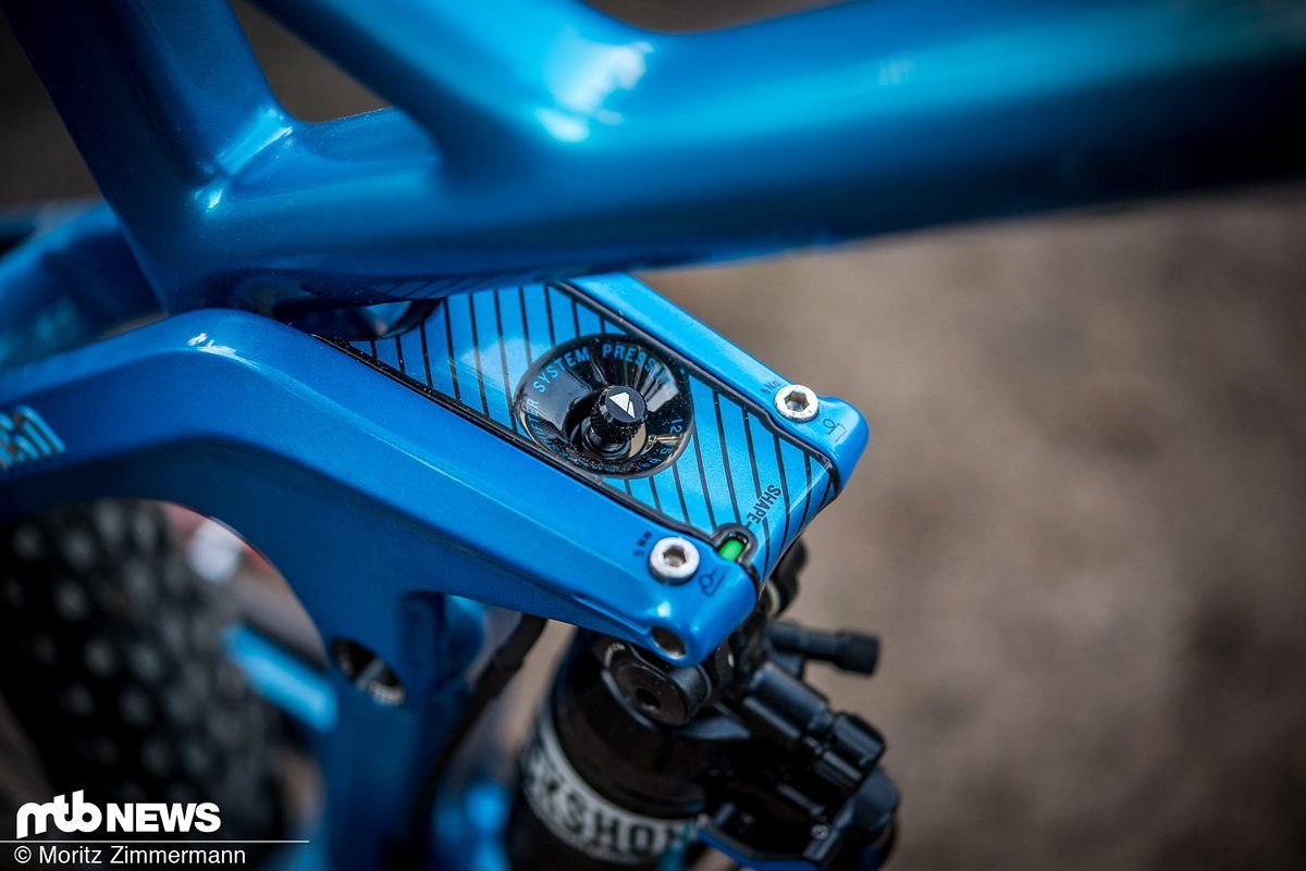

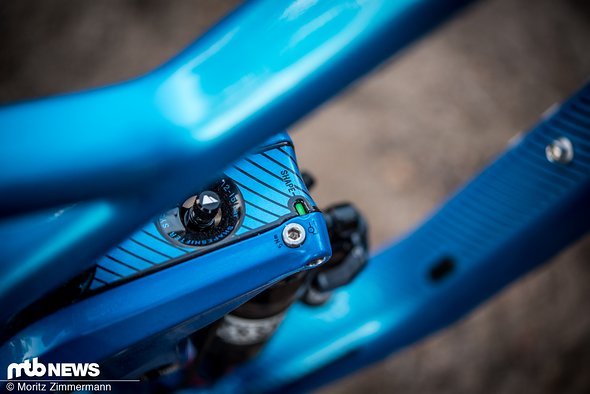

Der von Canyon entwickelte Shapeshifter ist eines der Hauptmerkmale des Strive CF 9.0 Team
Der von Canyon entwickelte Shapeshifter ist eines der Hauptmerkmale des Strive CF 9.0 Team - dank der vom Lenker aus verstellbaren Geometrie soll es Trailbike und Enduro zugleich sein können – Dr. Jekyll und Mr. Hyde sozusagen.

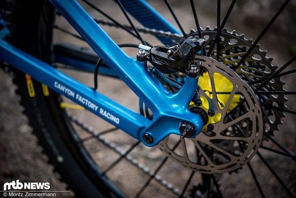

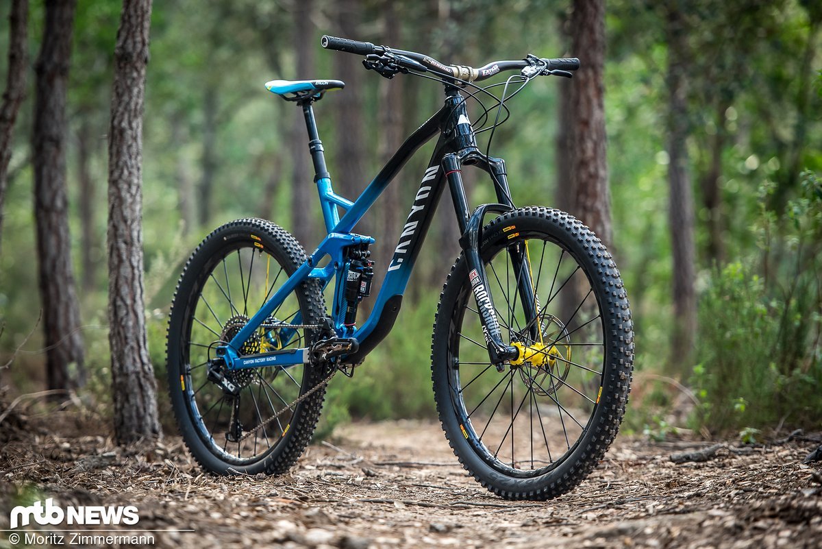

Obwohl eigentlich als Downhill-Bremse konzipiert, findet man sie an immer mehr Enduro-Bikes vor …
… die neue SRAM Code
… die neue SRAM Code - am Canyon Strive ist die hochwertige HSC-Version mit 200/180 mm Centerline-Bremsscheiben verbaut.

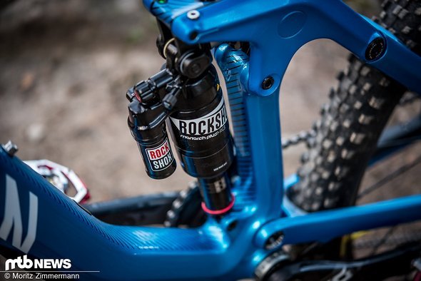

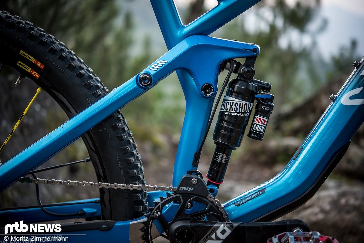

2014 hat noch niemand von metrischen Dämpfern gesprochen
2014 hat noch niemand von metrischen Dämpfern gesprochen - deshalb findet man am Strive einen RockShox Monarch Plus RC3-Dämpfer vor. Der Federweg kann dank Shapeshifter vom Lenker aus zwischen 135 und 160 mm verstellt werden.

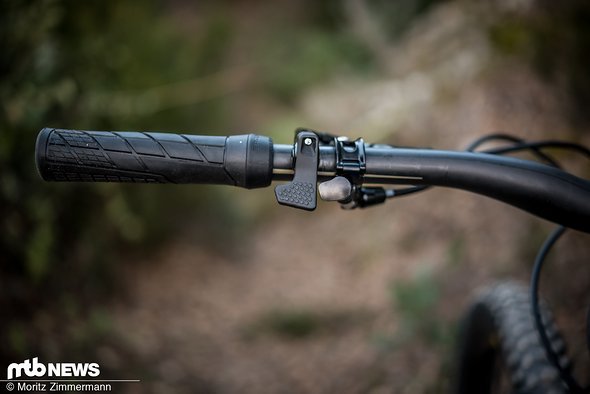

Die dazugehörige linke Fernbedienung nimmt den Platz des RockShox Reverb-Hebels ein, der im Lieferzustand rechts über dem Schalthebel sitzt. Dadurch ist der rechte Daumen doppelt belegt
Die dazugehörige linke Fernbedienung nimmt den Platz des RockShox Reverb-Hebels ein, der im Lieferzustand rechts über dem Schalthebel sitzt. Dadurch ist der rechte Daumen doppelt belegt - auch die von uns probierte Anordnung mit beiden Hebeln links war eher suboptimal.

Der Adler ist nun endgültig gelandet
Der Adler ist nun endgültig gelandet - wie alle Testbikes im Feld verfügt das Canyon Strive CF 9.0 Team über das neue 12-fach System aus dem Hause SRAM – hier in der hochwertigen X01-Version.

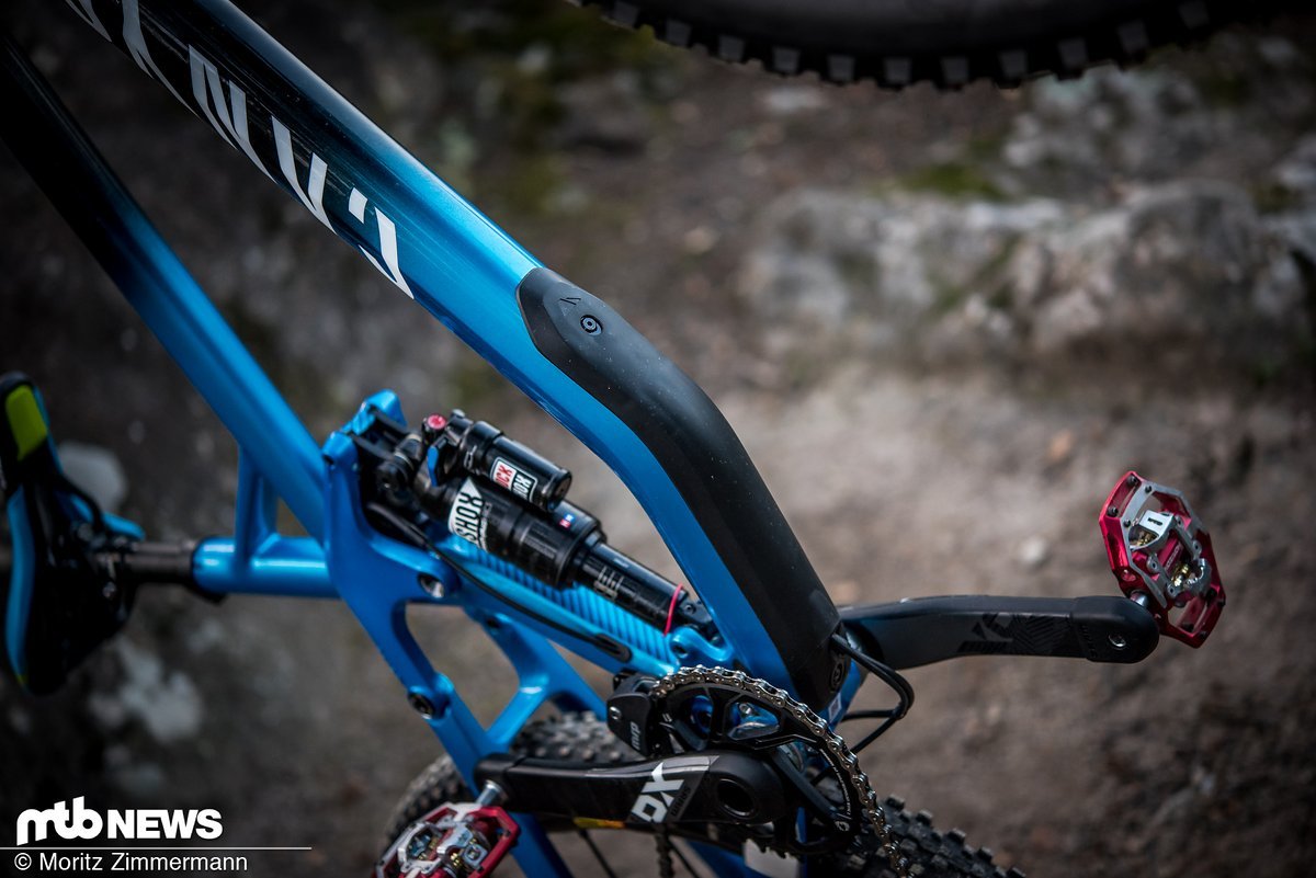

Der kleine Schoner auf der Kettenstrebe darf gerne etwas größer ausfallen, was das Rad noch leiser machen würde …

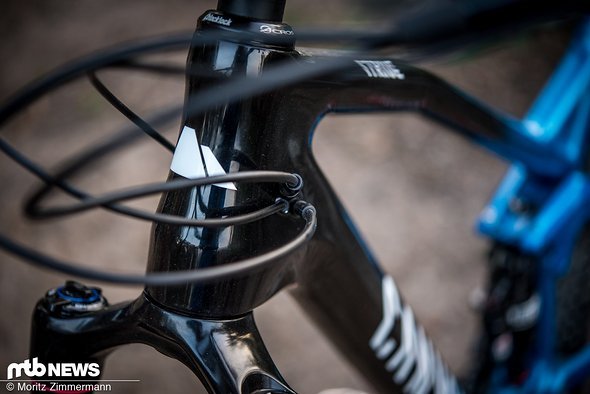

… zudem hatten wir manchmal das Problem, dass sich die Zugeingänge gelockert haben, was für lautes Klappern sorgte.

Der Shapeshifter ist von außen gut versteckt und für lange Transfers durchaus praktisch
Der Shapeshifter ist von außen gut versteckt und für lange Transfers durchaus praktisch - im Enduro-Einsatz könnten wir jedoch darauf verzichten.

Das Kernstück des Canyon Strive-Rahmens ist der sogenannte Shapeshifter: eine im oberen Link versteckte Gasdruckfeder, die per Lenkerfernbedienung betätigt werden kann und nicht nur die Geometrie entscheidend beeinflusst, sondern auch den Federweg am Heck von 160 mm auf 135 mm reduziert. Nachdem der Koblenzer Versender Anfang des Jahres bereits ein neues Torque und Spectral präsentiert hat, mögen viele Fans ähnliche Neuerungen am Enduro-Racebike Strive erwartet haben. Doch für die Saison 2018 gibt es lediglich eine neue, schicke Lackierung. Das von uns getestete Topmodell Canyon Strive CF 9.0 Team kann für 5.499 € online bestellt werden und verfügt über einen Carbon-Rahmen sowie eine sehr hochwertige, abfahrtsorientierte Ausstattung. Dank SRAM X01 Eagle-Schaltung, RockShox Lyrik-Federgabel mit ganzen 170 mm Federweg und den im vergangenen Jahr vorgestellten Mavic Deemax-Laufrädern in 27,5″ sollte es absolut bereit für den Renneinsatz sein.
# Der von Canyon entwickelte Shapeshifter ist eines der Hauptmerkmale des Strive CF 9.0 Team - dank der vom Lenker aus verstellbaren Geometrie soll es Trailbike und Enduro zugleich sein können – Dr. Jekyll und Mr. Hyde sozusagen.

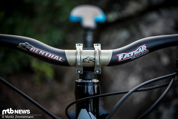

  • Cockpit Renthal Fatbar Carbon (780 mm) / Renthal Apex (40 mm)

LenkerRenthal Fat Bar Carbon (780 mm)Renthal Fat Bar Carbon (780 mm)Renthal Fat Bar Carbon (780 mm)Race Face Aeffect
# Obwohl eigentlich als Downhill-Bremse konzipiert, findet man sie an immer mehr Enduro-Bikes vor …
# … die neue SRAM Code - am Canyon Strive ist die hochwertige HSC-Version mit 200/180 mm Centerline-Bremsscheiben verbaut.
# 2014 hat noch niemand von metrischen Dämpfern gesprochen - deshalb findet man am Strive einen RockShox Monarch Plus RC3-Dämpfer vor. Der Federweg kann dank Shapeshifter vom Lenker aus zwischen 135 und 160 mm verstellt werden.
# Die dazugehörige linke Fernbedienung nimmt den Platz des RockShox Reverb-Hebels ein, der im Lieferzustand rechts über dem Schalthebel sitzt. Dadurch ist der rechte Daumen doppelt belegt - auch die von uns probierte Anordnung mit beiden Hebeln links war eher suboptimal.
# Der Adler ist nun endgültig gelandet - wie alle Testbikes im Feld verfügt das Canyon Strive CF 9.0 Team über das neue 12-fach System aus dem Hause SRAM – hier in der hochwertigen X01-Version.

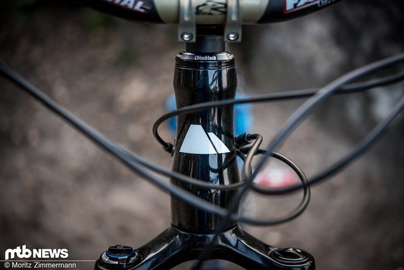

Alle Kabel, auch das des Shapeshifters, treten kurz nach dem Steuerrohr über Gummi-Eingänge ins Innere des Rahmens und werden größtenteils verdeckt zum Zielort geführt. Während unserer Testwoche hatten wir ab und an das Problem, dass sich die oberen Leitungseingänge etwas gelockert haben, was zu leichtem Klappern geführt hat. Ein kurzer Griff nach unten hat das Problem jedoch behoben und für Ruhe gesorgt. Für Ruhe sorgen soll auch der Kettenstrebenschutz, was er im Großen und Ganzen auch macht – wie so oft haben wir uns jedoch gewünscht, er wäre einige Zentimeter weiter nach vorne gezogen. Dafür findet man einen weiteren, sehr großzügig geschnittenen Schutz am Unterrohr, der dieses vor Beschädigungen durch Aufsetzer und Steinschläge schützt. Auf der Oberseite des Unterrohrs wiederum ist Platz für eine große Trinkflasche, was für die Rucksackverweigerer in der Redaktion immer ein großer Pluspunkt ist.
# Der kleine Schoner auf der Kettenstrebe darf gerne etwas größer ausfallen, was das Rad noch leiser machen würde …
# … zudem hatten wir manchmal das Problem, dass sich die Zugeingänge gelockert haben, was für lautes Klappern sorgte.

Im Downhill-Modus ist das Canyon Strive CF 9.0 Team eine richtige Spaßmaschine, die sich leicht herumwerfen lässt und zur aktiven Linienwahl einlädt.
# Im Downhill-Modus ist das Canyon Strive CF 9.0 Team eine richtige Spaßmaschine, die sich leicht herumwerfen lässt und zur aktiven Linienwahl einlädt.
Im DH-Modus tritt sich das Canyon Strive CF 9.0 Team immer noch mehr als akzeptabel und versackt bei kurzen Zwischensprints nicht im Federweg. Die Verwandlung fällt nicht ganz so extrem aus wie von Bruce Banner zum Hulk, allerdings sind die Unterschiede sofort spürbar. Der Hinterbau arbeitet äußerst sensibel und bietet eine sehr gute Mischung aus Grip und Feedback. Dadurch kann man sehr gut mit dem Rad arbeiten und es bewusst auf dem Trail platzieren, ohne Angst haben zu müssen, bei einer verpatzten Landung abgeworfen zu werden. Auch ohne volumenreduzierende Bänder im RockShox Monarch-Dämpfer steht das Strive angenehm hoch im Federweg, ohne je bockig zu werden. In den teilweise lange anhaltenden Stein-Passagen unserer Testtrails hat das Canyon viel Geschwindigkeit mitgenommen und zur ein oder anderen wagemutigen Linie eingeladen. Lediglich die Mavic-Reifenkombination Quest und Claw kommt auf losen Böden etwas ans Limit und kann recht unvermittelt wegschmieren. Zudem dauert es einige Fahrten, bis man so richtig Lust bekommt, die Bremse aufzumachen, denn das Strive vermittelt nicht wirklich das Gefühl, “im Rad zu sitzen”. Durch den sehr kurzen Hinterbau ist es zwar äußerst wendig, kann sich jedoch zu Anfang auch etwas stelzig und unruhig anfühlen, bis man seine Position entsprechend angepasst hat. Dann kann man dem Rad zwar richtig die Sporen geben, steht jedoch gefühlt immer etwas mehr “über” als “in” dem Bike.
Der Hinterbau bietet viel Gegenhalt und sorgt für Grip, ohne im Federweg zu versacken
# Der Hinterbau bietet viel Gegenhalt und sorgt für Grip, ohne im Federweg zu versacken - nur bei sehr hohen Geschwindigkeiten in hartem Terrain kann das Strive durch die kurzen Kettenstreben etwas unruhig und stelzig werden.

  • Shapshifter Dies ist wohl eines der wichtigsten Features des Canyon Strive und soll es zu einem exzellenten Alleskönner machen. Auf langen Transfers und Uphills geht diese Rechnung absolut auf: Im XC-Modus lässt es sich sehr bequem in die Pedale treten. Auf dem Trail oder während eines Enduro-Rennens raten wir jedoch, eher die Finger davon zu lassen, da die Bedienung vermutlich mehr Zeit kostet, als man durch mehr Treteffizienz am Ende herausholen könnte.
  • Hinterbau Das Canyon Strive verfügt über einen regulären Viergelenker-Hinterbau. Dieser ist im Downhill-Modus nicht ganz wippfrei, bietet jedoch einen guten Kompromiss aus Treteffizienz und Schluckvermögen. Zudem generiert er in Verbindung mit dem RockShox Monarch Plus RCT3-Dämpfer viel Grip, ohne zu viel Federweg zu nutzen. Die kurzen Kettenstreben werden jedoch nicht jedermanns Sache sein und können das Rad in schnellen Passagen etwas nervös wirken lassen.
  • Cockpit Die Fernbedienung des Shapeshifters ist leider so geformt, dass sie nur auf der linken Seite gut Platz findet. Wir würden sie lieber auf der bereits mit dem Schalthebel belegten rechten Seite sehen und dafür den häufiger benutzten Hebel der Variostütze links.
# Der Shapeshifter ist von außen gut versteckt und für lange Transfers durchaus praktisch - im Enduro-Einsatz könnten wir jedoch darauf verzichten.

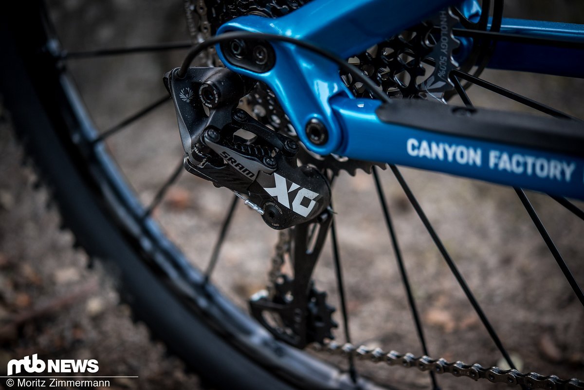

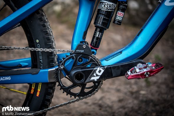

Die Ausstattung ist nicht nur hochwertig, sondern auch durchdacht
# Die Ausstattung ist nicht nur hochwertig, sondern auch durchdacht - die kleine MRP-Kettenführung ist ein Detail, das bei einem Enduro-Rennen den Tag retten kann.
