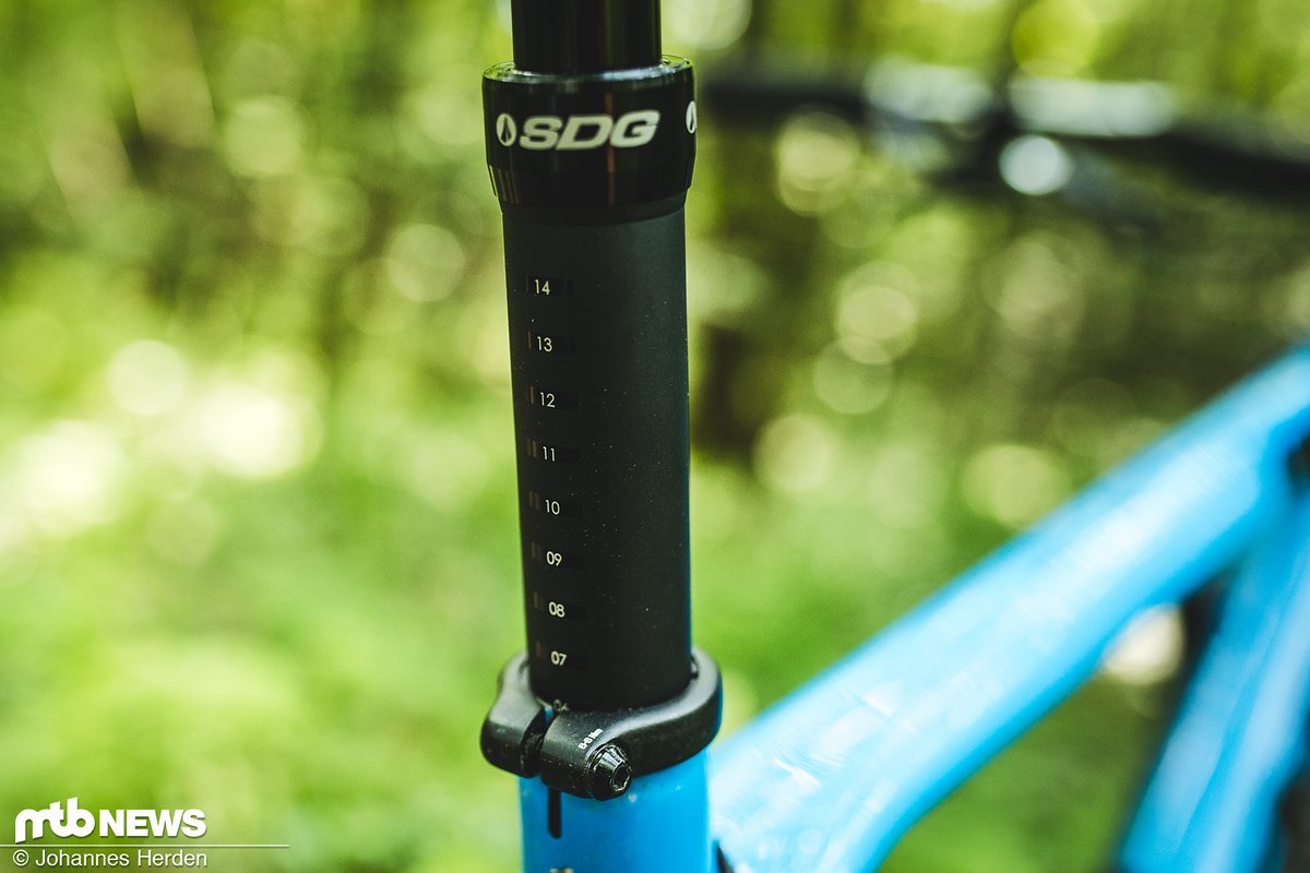

Mal verschoben und vergessen, wo denn jetzt die Lieblingsposition war? Bei mir wär's dann bei Nummer 06.

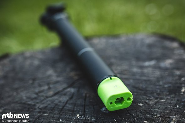

Grashüpfergrün ist das Unterteil der Stütze. Sieht man allerdings schon nach kurzer Zeit nicht mehr …
# Grashüpfergrün ist das Unterteil der Stütze. Sieht man allerdings schon nach kurzer Zeit nicht mehr …

Die SDG Tellis bietet aktuell noch 150 mm Verstellbereich – noch in diesem Sommer wird eine 170 mm-Variante kommen.
# Die SDG Tellis bietet aktuell noch 150 mm Verstellbereich – noch in diesem Sommer wird eine 170 mm-Variante kommen.

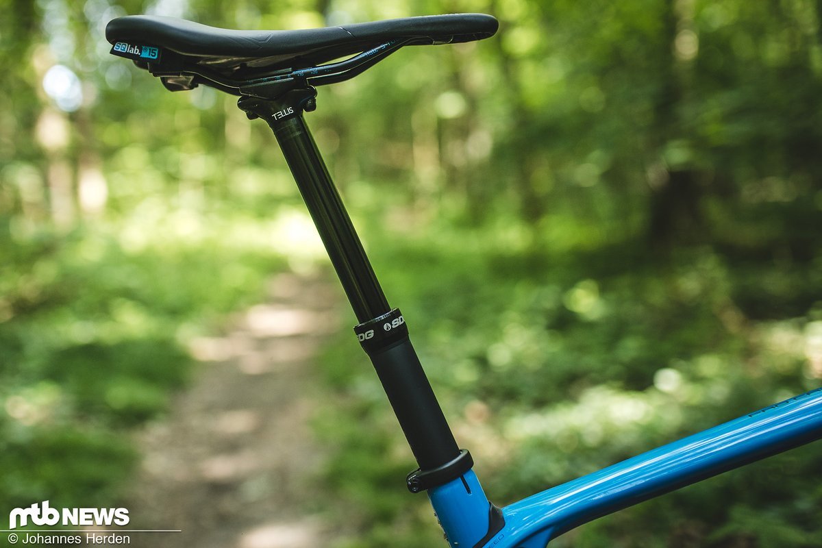

Sehr solide: Das ist der erste Eindruck der SDG Tellis. Keine übertriebenen Ausfräsungen oder kunstvoll eloxierte Einzelheiten; dafür eine stabil, aber nicht wuchtig wirkende Stütze und ein dazu passender Hebel, der auch großen Daumen eine ordentliche und für besseren Grip leicht genoppte Arbeitsfläche bietet. An der Stütze fällt am ehesten das grüne Unterteil auf, in das der Zug eingehängt wird. Eine praktische Sache ist die Skala auf der Rückseite der anodisierten Stütze.
# Mal verschoben und vergessen, wo denn jetzt die Lieblingsposition war? Bei mir wär's dann bei Nummer 06.

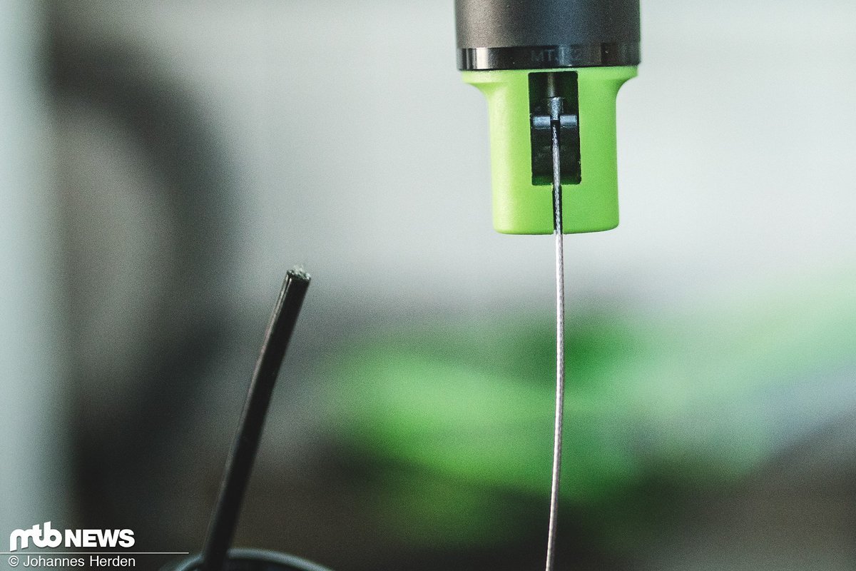

Der Einbau geht rasch von der Hand: Das hochwertige Jagwire-Kabel durch den Rahmen leiten, Bowdenzug durchziehen und diesen zum Schluss einfach in der Stütze seitlich einhängen. Zum Schluss wird der Zug hinter dem Hebel durchgeführt und per Inbus fixiert – fertig. Eine gute Sache ist die Vorspannschraube, dank der man das handfest angezogene Kabel nachträglich spannen kann. Unmontiert hat der Hebel leichtes Spiel, gespannt ist davon in Aktion allerdings nichts zu spüren. Die Ausfahrgeschwindigkeit ist hoch (entspricht ungefähr dem Niveau der aktuell schnellsten Reverb-Geschwindigkeit) und das Anschlaggeräusch gut hörbar, aber nicht übertrieben. Die Stütze reagiert bereits nach wenigen Millimetern sanften Hebeldrückens. Das ist beeindruckend und leider nicht bei allen Stützen am Markt so der Fall – im Gegenteil.
Einfach den Zug einhängen und dann in das Jagwire-Kabel (natürlich mit Abschlusshülse...) einführen
# Einfach den Zug einhängen und dann in das Jagwire-Kabel (natürlich mit Abschlusshülse...) einführen

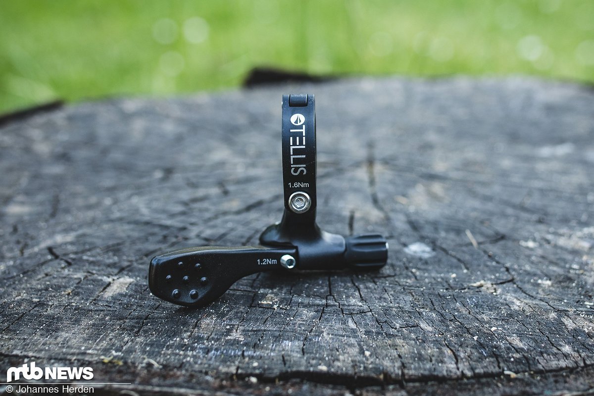

Der Hebel ist für mehr Grip mit sieben kleinen Noppen versehen
# Der Hebel ist für mehr Grip mit sieben kleinen Noppen versehen
Der montierte Hebel: Der Einbau geht zügig von der Hand und die Hebelposition gefällt
# Der montierte Hebel: Der Einbau geht zügig von der Hand und die Hebelposition gefällt

So frisch wie die Stütze ist, ist es kein Wunder, dass man kein Spiel wahrnimmt – die Stütze ist gänzlich wackelfrei, sinkt zu keinem Zeitpunkt ungewollt ein oder fährt aus. Am Hebel reicht wie schon angesprochen ein leichter Druck, um die SDG Tellis wohldosiert in Bewegung zu versetzen. Hier hätte man den Hebel sogar noch kürzer und schlanker bauen können, ohne Funktionseinbußen in Kauf nehmen zu müssen – das ist aber Geschmackssache.
Vollgas macht Spaß – die Tellis ist unauffällig an Bord
# Vollgas macht Spaß – die Tellis ist unauffällig an Bord
