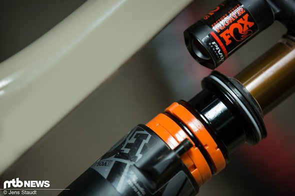

Für Brocken und Flatdropper
Für Brocken und Flatdropper - am Fox Float X2 kommen ab Werk 3 Volumenspacer zum Einsatz. Die Progression reichte uns auch für harte Landungen. Maximal können bis zu 5 Ringe und neuerdings 350 psi verwendet werden.

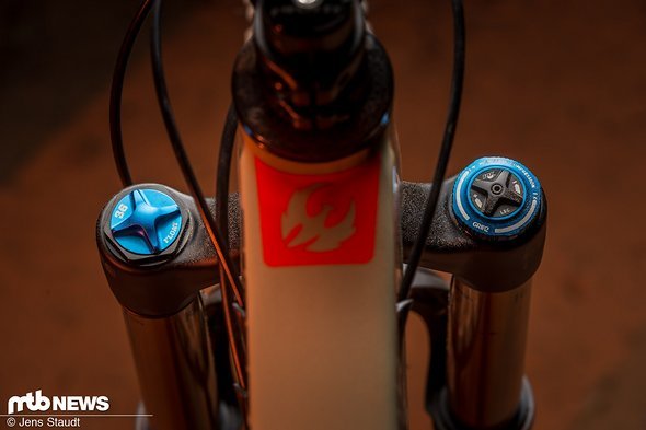

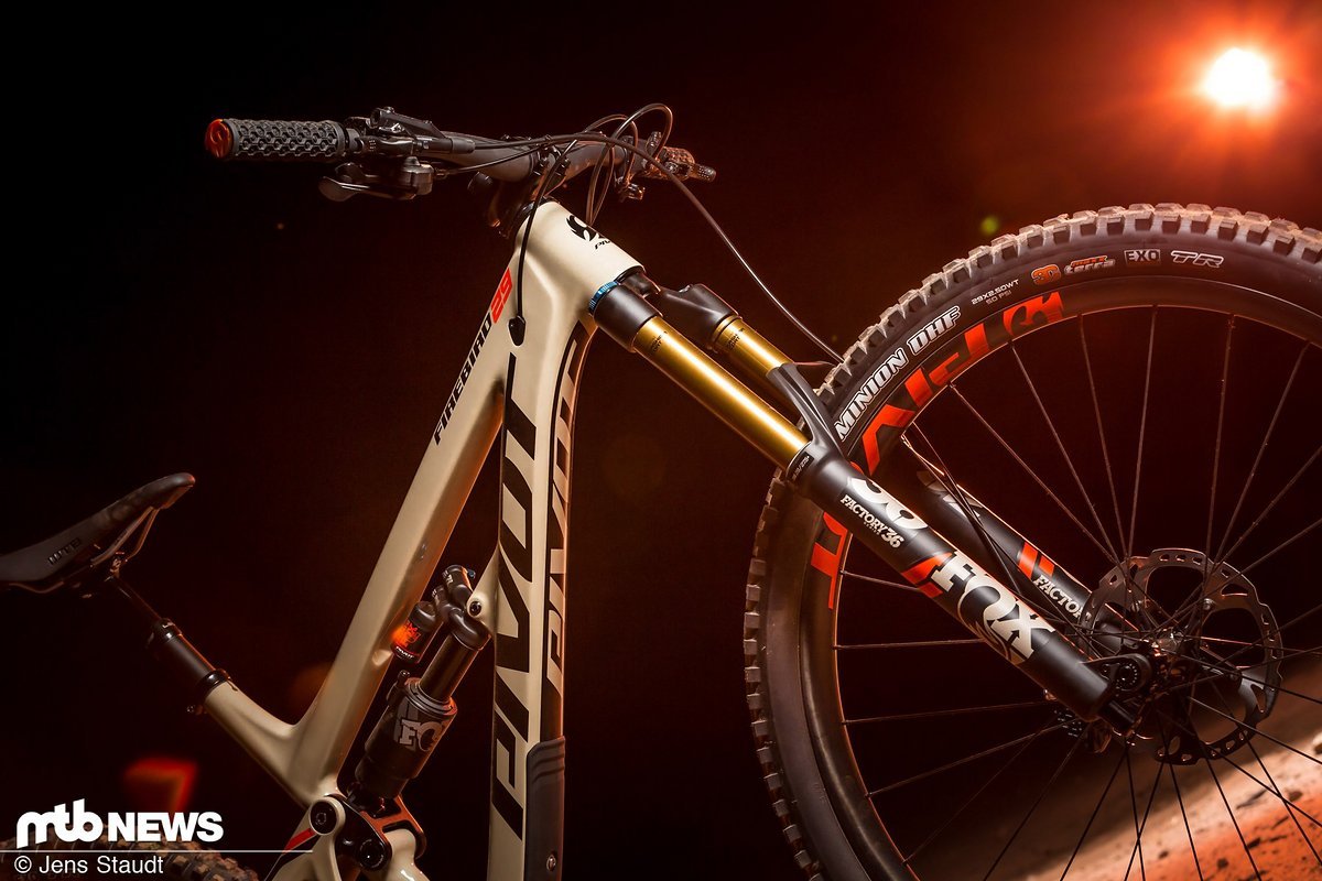

An der Front arbeitet eine 170 mm Fox 36 Grip2
An der Front arbeitet eine 170 mm Fox 36 Grip2 - zwei Druck- sowie Zugstufen ermöglichen eine maximale, individuelle Anpassung.

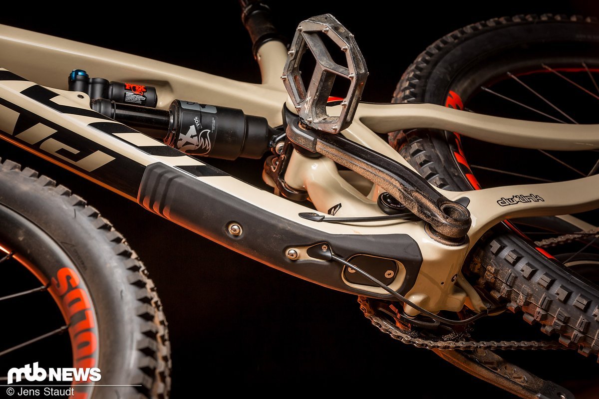

Unterbauchschutz
Unterbauchschutz - gegen Steinbeschuss ist der Rahmen am Unterrohr ebenfalls geschützt. Das kleine Fach dient als Port für eine Shimano DI2-Batterie. Eine Trinkflasche findet leider nur unter dem Unterrohr Platz.

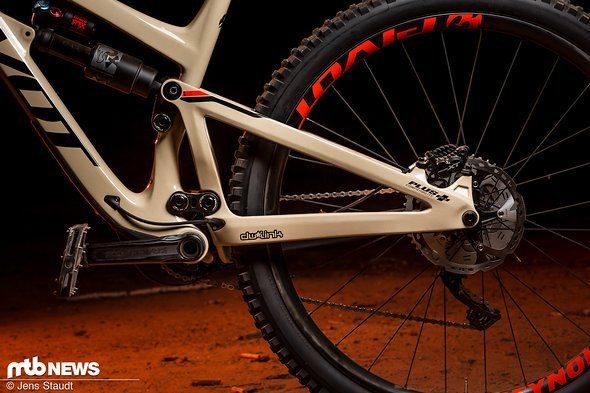

DW-Link
DW-Link - wie auch in der restlichen Pivot-Palette setzt man auf die Zusammenarbeit mit Dave Weagle

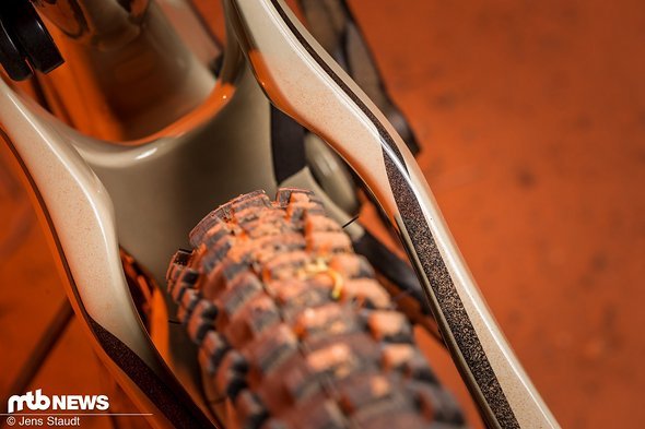

Platz für Schmodder
Platz für Schmodder - schleifende Reifen oder durch Matsch blockierte Hinterräder sollten hier der Vergangenheit angehören.

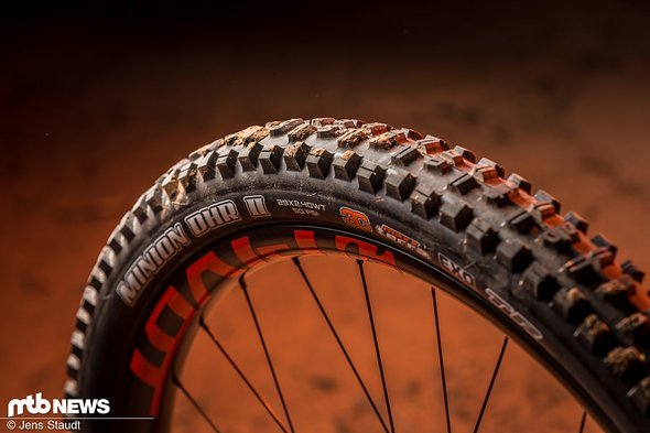

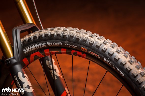

Gibt es eine Möglichkeit in Kurven zu dopen? Vermutlich ja.
Gibt es eine Möglichkeit in Kurven zu dopen? Vermutlich ja. - An der Front kommt ein 29x2.5 WT Minion DHF zum Einsatz. Am Heck wird man mit 2.4 etwas schmäler.
Widetrail-Reifen auf Felgen mit 34 mm Innenweite
Widetrail-Reifen auf Felgen mit 34 mm Innenweite - mit der breiten Abstützung verschiebt sich der Grenzbereich und die Kontrolle darüber maßgeblich nach oben.

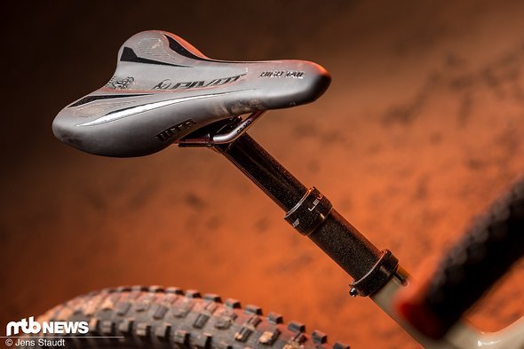

Pivot WTB Hightail-Sattel
Pivot WTB Hightail-Sattel - jeder Hintern ist anders und entsprechend unterschiedlich sind die jeweiligen Vorlieben.  Der Sattel, den Pivot zusammen mit WTB entwickelt hat, trägt bei uns zu einem komfortablen Uphill bei.

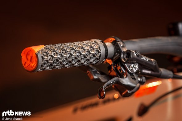

Love or hate?
Love or hate? - Der orangene Bereich besteht komplett aus weichem Gummi. Hiermit wird die Außenseite der Handfläche deutlich geschont. Einzig das Nachrüsten der Griffe ist etwas aufwendig wegen des schrägen Schnitts. Wir sind dennoch Fans.

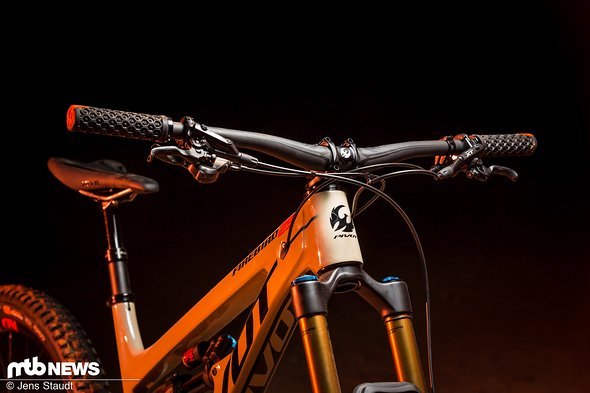

Phoenix Lenkzentrale mit Padlock-Griffen
Phoenix Lenkzentrale mit Padlock-Griffen - ein sehr steifer Vorbau trifft auf einen Carbonlenker mit angenehmem Flex sowie einem Puffer für den Ulnarisnerv an der Handaußenseite.

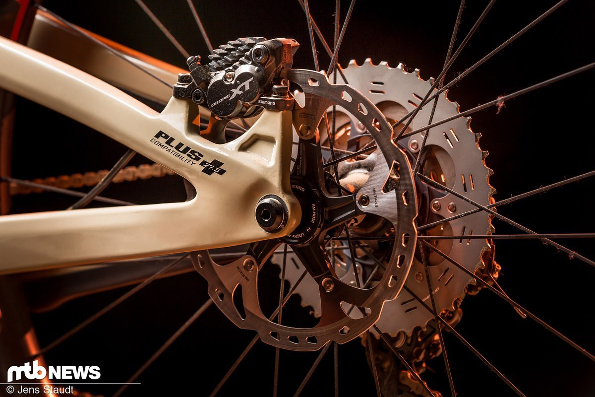

157 mm Einbaubreite am Heck
157 mm Einbaubreite am Heck - mit einer Menge Tüftelei vereint Pivot hier die Möglichkeit, Matsch- und Fersenfreiheit erfolgreich zu kombinieren.

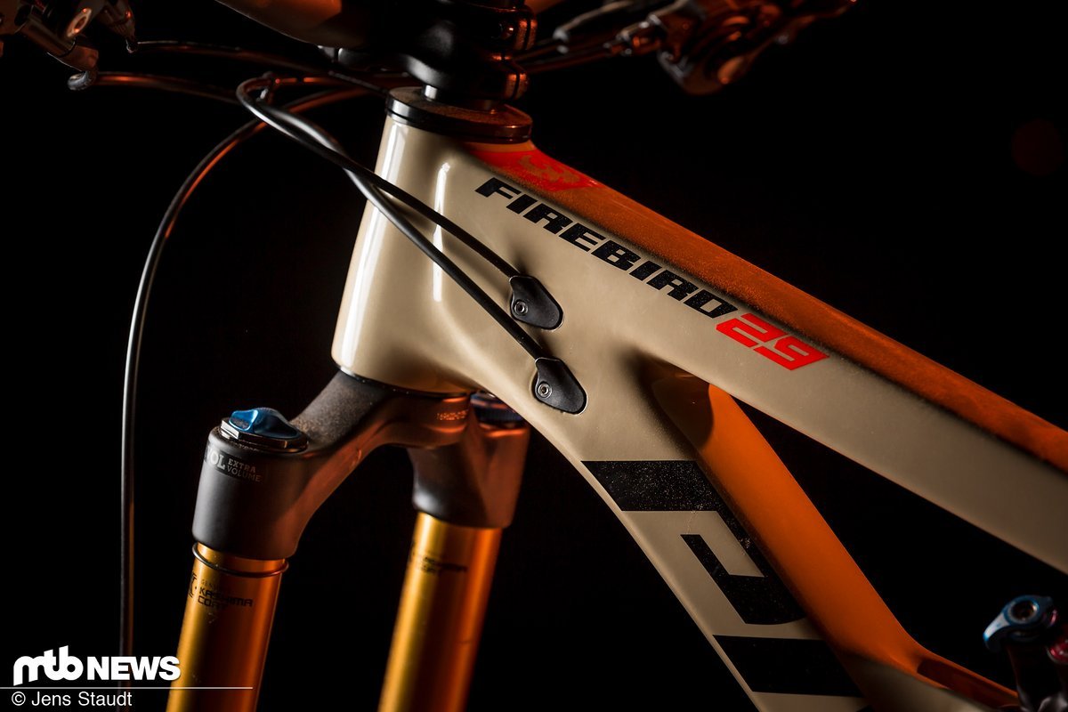

Saubere Sache
Saubere Sache - für die Züge gibt es Abdeckungen in verschiedenen Größen. Ganz dem Kabeldurchmesser entsprechend. Wird ein Port nicht benötigt, kann er mit einem komplett flachen Deckel verschlossen werden.

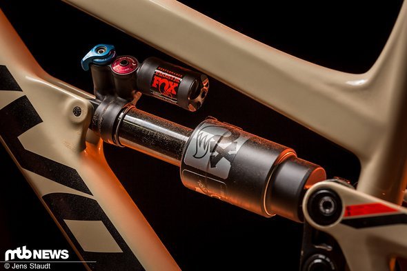

Der neueste Fox Float X2 kommt zum Einsatz
Der neueste Fox Float X2 kommt zum Einsatz - er verfügt über einen angepassten Endanschlag und der maximale Luftdruck erhöht sich auf 300 psi.

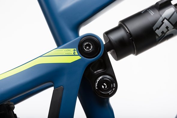

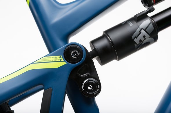

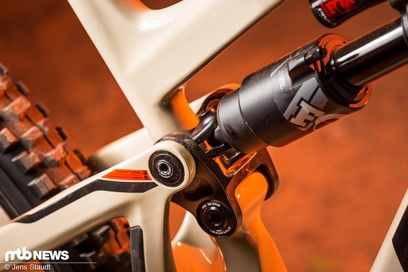

Zwei Positionen sind an diesem Verstellsystem möglich
Zwei Positionen sind an diesem Verstellsystem möglich - beide Schrauben müssen gelöst werden, dann ist der Chip drehbar
Egal ob aufgrund der Vorliebe oder als Anpassung für die Laufradgröße
Egal ob aufgrund der Vorliebe oder als Anpassung für die Laufradgröße - wichtig bei der Verstellung: Es sind Rechtsgewinde.

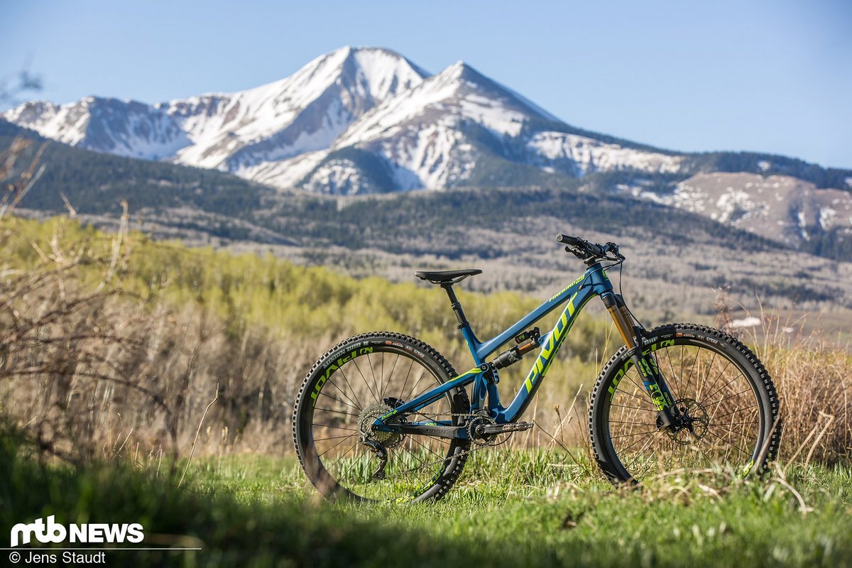

Angeboten wird das Firebird in steelblue mit neongelbem Dekor…

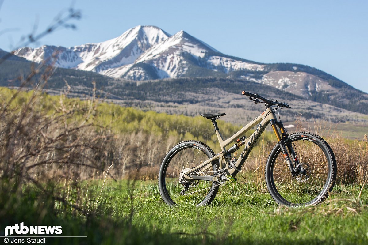

…sowie einem "sandstorm" genannten Ton, ergänzt mit schwarzen und orangenen Decals.
# Zwei Positionen sind an diesem Verstellsystem möglich - beide Schrauben müssen gelöst werden, dann ist der Chip drehbar
# Egal ob aufgrund der Vorliebe oder als Anpassung für die Laufradgröße - wichtig bei der Verstellung: Es sind Rechtsgewinde.
# Angeboten wird das Firebird in steelblue mit neongelbem Dekor…
# …sowie einem "sandstorm" genannten Ton, ergänzt mit schwarzen und orangenen Decals.
# Der neueste Fox Float X2 kommt zum Einsatz - er verfügt über einen angepassten Endanschlag und der maximale Luftdruck erhöht sich auf 300 psi.
# An der Front arbeitet eine 170 mm Fox 36 Grip2 - zwei Druck- sowie Zugstufen ermöglichen eine maximale, individuelle Anpassung.
# Pivot WTB Hightail-Sattel - jeder Hintern ist anders und entsprechend unterschiedlich sind die jeweiligen Vorlieben.  Der Sattel, den Pivot zusammen mit WTB entwickelt hat, trägt bei uns zu einem komfortablen Uphill bei.
# Phoenix Lenkzentrale mit Padlock-Griffen - ein sehr steifer Vorbau trifft auf einen Carbonlenker mit angenehmem Flex sowie einem Puffer für den Ulnarisnerv an der Handaußenseite.
# 157 mm Einbaubreite am Heck - mit einer Menge Tüftelei vereint Pivot hier die Möglichkeit, Matsch- und Fersenfreiheit erfolgreich zu kombinieren.

Wo man auch hinblickt – es wurde an viele Details gedacht: Die Züge laufen in speziellen Abdeckkappen, über welche man sie spannen und ein Klappern verhindern kann. Am Unterrohr und im Hinterbau liegen ausgedehnte Gummi-Schützer gegen Stein- und Kettenschlag. Jede Schraube am Hinterbau ist via Laserlogo mit den entsprechenden Drehmomenten versehen.
Saubere Sache
# Saubere Sache - für die Züge gibt es Abdeckungen in verschiedenen Größen. Ganz dem Kabeldurchmesser entsprechend. Wird ein Port nicht benötigt, kann er mit einem komplett flachen Deckel verschlossen werden.
Kürzer, steifer und verstellbar
# Kürzer, steifer und verstellbar - der Umlenkhebel ist deutlich kürzer geworden und bietet eine Verstellmöglichkeit der Geometrie.
Rundherum sicher vor der Kette
# Rundherum sicher vor der Kette - der Schutz vor der Kette ist stark ausgeweitet worden.
Unterbauchschutz
# Unterbauchschutz - gegen Steinbeschuss ist der Rahmen am Unterrohr ebenfalls geschützt. Das kleine Fach dient als Port für eine Shimano DI2-Batterie. Eine Trinkflasche findet leider nur unter dem Unterrohr Platz.

DW-Link
# DW-Link - wie auch in der restlichen Pivot-Palette setzt man auf die Zusammenarbeit mit Dave Weagle
Platz für Schmodder
# Platz für Schmodder - schleifende Reifen oder durch Matsch blockierte Hinterräder sollten hier der Vergangenheit angehören.
Spannend sind vor allem für experimentierfreudige Fahrer die neuen Möglichkeiten der Geometrieanpassung am oberen Umlenkhebel. Dreht man den Flipchip um, wird der Lenkwinkel um 0,5° steiler, das Tretlager hebt sich um 6 mm und der Reach wächst um 5 mm auf glatte 500 mm. Wer auf 27.5+ Laufrädern unterwegs sein, den Lenkwinkel noch etwas flacher machen oder generell die Front etwas höher machen möchte, kann mit der 17 mm hohen Lagerschale unterm Steuerrohr arbeiten. Diese ist schnell und problemlos einpressbar – wie am Switchblade und dem Trail 429.
Es zeichnet sich im 29″-Bereich eine allgemeine Anpassung in Sachen Gabelgeometrie ab: Wie Transition und auch Ibis setzt Pivot am Firebird 29 ebenfalls auf den kürzeren 44 mm Offset. Früher war oft nur ein 51 mm-Offset verfügbar und nach einigen Vergleichsfahrten mit dem Entwicklungsteam entschied man sich bei Pivot für die kürzere Variante, die den Nachlauf und somit auch die Laufruhe erhöht.
Kürzerer Offset für mehr Nachlauf
# Kürzerer Offset für mehr Nachlauf - das Lenkverhalten sowie die Laufruhe ändern sich leicht. Spürbar ist dies vor allem, wenn man eine Weile auf 44 mm unterwegs war und zurück auf 51 mm wechselt. Dann möchte man wieder auf 44 mm.

Sattelrohrdurchmesser
30,9 mm
Sattelklemmendurchmesser
34,9 mm
Maximale Stützen-Einstecktiefe
S – 185mm, M – 200mm, L – 250mm, XL – 250mm
Kompatibel mit Stealth-Variostützen?
ja

  • Padlock-System und Pivot Lenkzentrale Dieses System polarisiert schon optisch – wir finden, dass es eine immense Entlastung der Unterarme und Hände auf langen Abfahrten ermöglicht.
# Gibt es eine Möglichkeit in Kurven zu dopen? Vermutlich ja. - An der Front kommt ein 29x2.5 WT Minion DHF zum Einsatz. Am Heck wird man mit 2.4 etwas schmäler.
# Widetrail-Reifen auf Felgen mit 34 mm Innenweite - mit der breiten Abstützung verschiebt sich der Grenzbereich und die Kontrolle darüber maßgeblich nach oben.
Love or hate?
# Love or hate? - Der orangene Bereich besteht komplett aus weichem Gummi. Hiermit wird die Außenseite der Handfläche deutlich geschont. Einzig das Nachrüsten der Griffe ist etwas aufwendig wegen des schrägen Schnitts. Wir sind dennoch Fans.
# Für Brocken und Flatdropper - am Fox Float X2 kommen ab Werk 3 Volumenspacer zum Einsatz. Die Progression reichte uns auch für harte Landungen. Maximal können bis zu 5 Ringe und neuerdings 350 psi verwendet werden.

Im natürlichen Lebensraum
# Im natürlichen Lebensraum - gebaut für lange Tage im Sattel, große Touren und Gelände von Trail bis Downhill. Das Firebird 29 ist ein idealer Begleiter für einen sehr breiten Einsatzbereich.

    Bei den Griffen dachte ich das die nicht bis zum Ende drauf sind, dabei ist das ja Absicht mit den schrägen Enden am Lenker.
