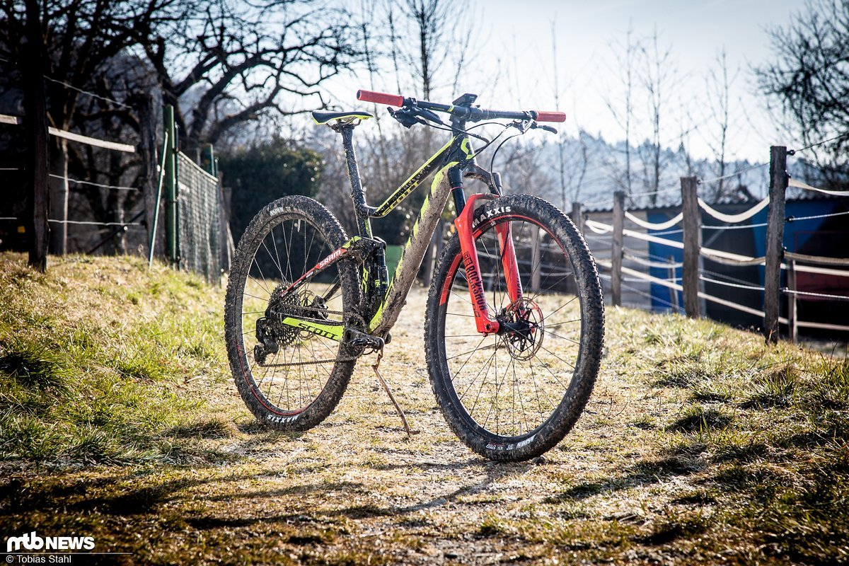

Mein Dauertest-Bike für die Saison 2018: das Scott Spark RC 900 World Cup
Mein Dauertest-Bike für die Saison 2018: das Scott Spark RC 900 World Cup - in dieser Ausführung optisch extrem nah an Nino Schurters Rad aus der Saison 2017. Ob es mir ebenso gute Dienste leisten kann?

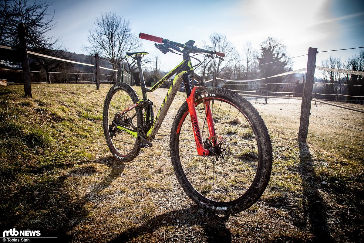

Kilometerschrubben für den Winterpokal

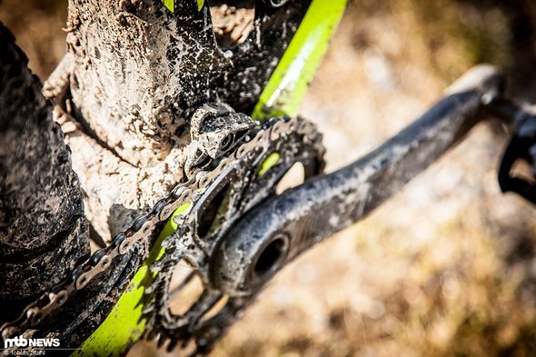

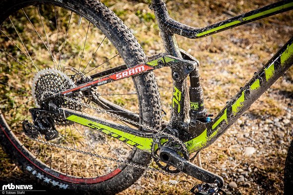

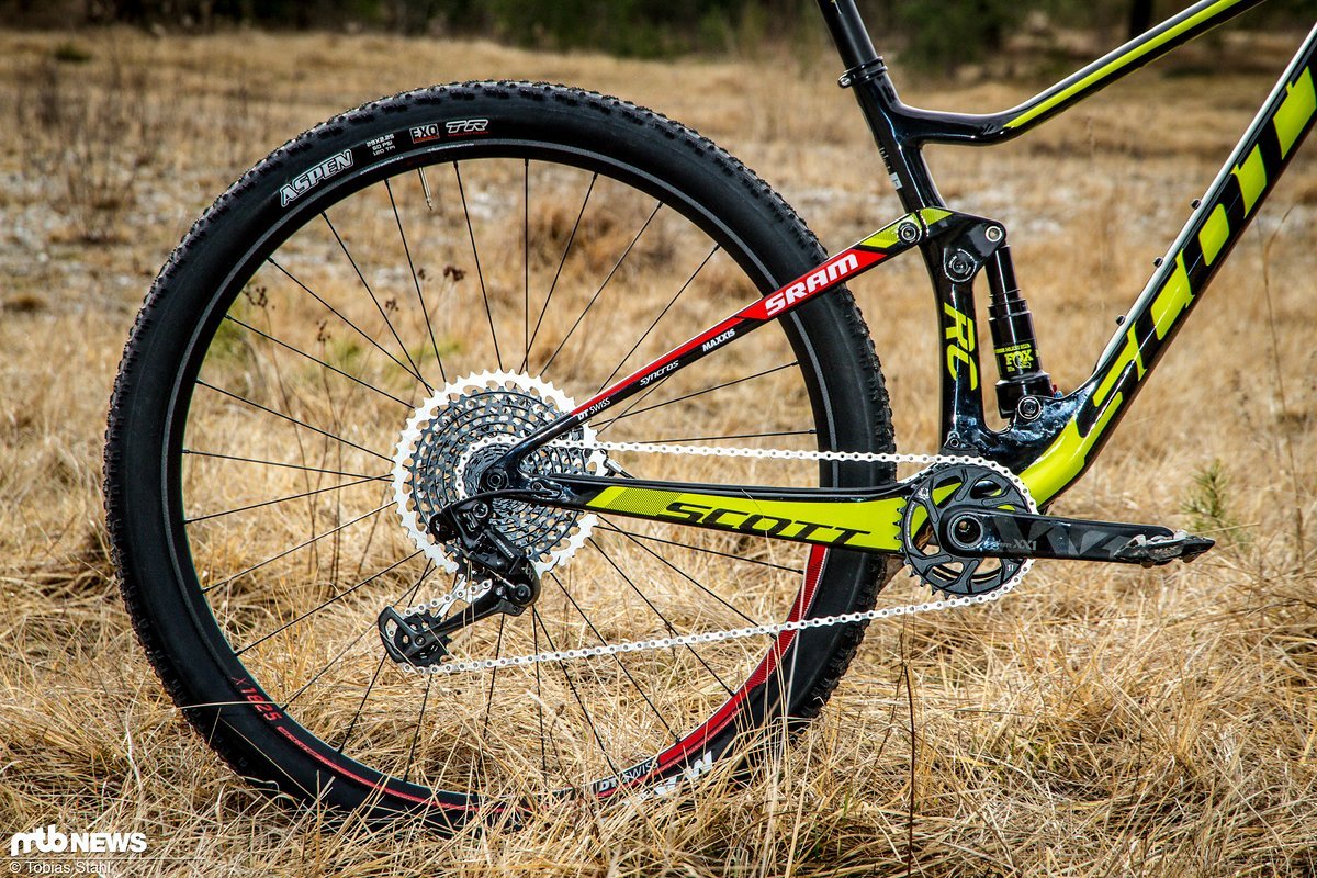

Der komplette Antriebsstrang stammt aus dem Hause SRAM
Der komplette Antriebsstrang stammt aus dem Hause SRAM - Scott kombiniert ein XX1 Eagle-Schaltwerk und die passende Kurbel mit X01 Eagle-Kassette und Schalthebel

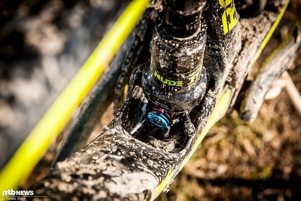

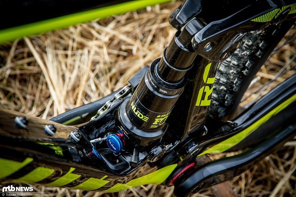

… der ebenfalls den gemeinsam mit Fox entwickelten NUDE-Dämpfer ansteuert
… der ebenfalls den gemeinsam mit Fox entwickelten NUDE-Dämpfer ansteuert - dieser zwängt sich tief zwischen Sitzrohr und Innenlager und unterstützt den optisch tiefen Schwerpunkt des Bikes

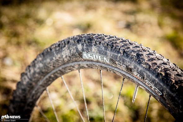

Nicht nur Nino Schurters Wahl: Die Maxxis Aspen EXO TR-Reifen haben auch bei uns im Test rundum überzeugen können

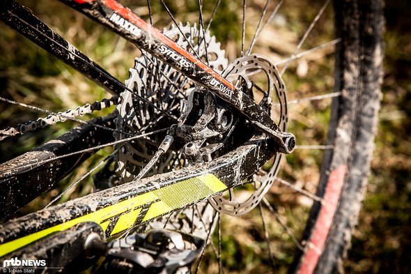

Niemand will im Renneinsatz Probleme mit abrutschenden Ketten haben
Niemand will im Renneinsatz Probleme mit abrutschenden Ketten haben - auch dann nicht, wenn man wie im Falle der SRAM Eagle Schaltungen eigentlich weiß, dass das nicht passiert. Scott montiert zur Sicherheit eine minimalistische Kettenführung am Spark RC

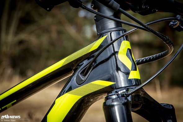

Alle Leitungen sind innen verlegt
Alle Leitungen sind innen verlegt - das erleichtert die Reinigung und sorgt für ein sauberes Erscheinungsbild. Große Eingangsöffnungen und saubere Verschlussplättchen sorgen dafür, dass nichts klappert

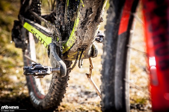

Der Innenlagerbereich ist im Vergleich zum Vorgänger grundlegend überarbeitet worden
Der Innenlagerbereich ist im Vergleich zum Vorgänger grundlegend überarbeitet worden - die Stützbreite der Lagerung wurde maximiert, gleichzeitig maximiert Scott bei kurzen Kettenstreben die Reifenfreiheit und erlaubt dennoch die Verwendung von großen Kettenblättern. Nur auf einen Umwerfer muss man in diesem Setup verzichten
# Der komplette Antriebsstrang stammt aus dem Hause SRAM - Scott kombiniert ein XX1 Eagle-Schaltwerk und die passende Kurbel mit X01 Eagle-Kassette und Schalthebel
# … der ebenfalls den gemeinsam mit Fox entwickelten NUDE-Dämpfer ansteuert - dieser zwängt sich tief zwischen Sitzrohr und Innenlager und unterstützt den optisch tiefen Schwerpunkt des Bikes
# Nicht nur Nino Schurters Wahl: Die Maxxis Aspen EXO TR-Reifen haben auch bei uns im Test rundum überzeugen können
# Niemand will im Renneinsatz Probleme mit abrutschenden Ketten haben - auch dann nicht, wenn man wie im Falle der SRAM Eagle Schaltungen eigentlich weiß, dass das nicht passiert. Scott montiert zur Sicherheit eine minimalistische Kettenführung am Spark RC

Scott-typisch wird ein eigener Dämpfer montiert, der es erlaubt, den Federweg am Hinterrad in zwei Stufen über den zentralen TwinLoc-Hebel zu reduzieren
# Scott-typisch wird ein eigener Dämpfer montiert, der es erlaubt, den Federweg am Hinterrad in zwei Stufen über den zentralen TwinLoc-Hebel zu reduzieren - der Dämpfer ist optisch ebenso tief in das Bike integriert wie technisch
# Alle Leitungen sind innen verlegt - das erleichtert die Reinigung und sorgt für ein sauberes Erscheinungsbild. Große Eingangsöffnungen und saubere Verschlussplättchen sorgen dafür, dass nichts klappert

Durch geschickten Lagenaufbau spart sich Scott ein Gelenk am Ausfallende
# Durch geschickten Lagenaufbau spart sich Scott ein Gelenk am Ausfallende - das reduziert Gewicht und Wartungsaufwand und unterstützt das klare Erscheinungsbild
# Der Innenlagerbereich ist im Vergleich zum Vorgänger grundlegend überarbeitet worden - die Stützbreite der Lagerung wurde maximiert, gleichzeitig maximiert Scott bei kurzen Kettenstreben die Reifenfreiheit und erlaubt dennoch die Verwendung von großen Kettenblättern. Nur auf einen Umwerfer muss man in diesem Setup verzichten

  • Reinigung Ich habe den Rahmen eingangs sehr gelobt. Gerade die gut umgesetzten Details. Doch ein Detail ist ganz und gar nicht gut gelöst: Bei der doch ab und an fälligen Bike-Wäsche – oder bei einer unvermeidbaren Fahrt durch starken Regen und Matsch – sammelt sich im Rahmen unter dem Dämpfer ein kleiner See. Der Leitungseingang für die Dämpferverstellung ist zwar mit einer Tülle abgedichtet, stellt jedoch trotzdem den einzigen verfügbaren Ablauf dar. Und zwar nicht auf den Boden, sondern in den Rahmen…
  • Reifenwahl und tubeless Ich bin Fan von tubeless – insbesondere dann, wenn ich leichte XC-Reifen fahre. Aus diesem Grund wurde das Scott Spark RC 900 World Cup direkt nach dem ersten Setup schlauchlos umgerüstet. Positiv fällt dabei einmal mehr der Maxxis Aspen auf, der aufgrund seiner ausgewogenen Fahreigenschaften einer meiner Lieblingsreifen für diesen Einsatzbereich ist. Etwas erstaunlich aber, dass Scott von Haus aus ziemlich schwere Schläuche einzieht… als ob sie es geahnt hätten, dass diese eh demontiert werden.
